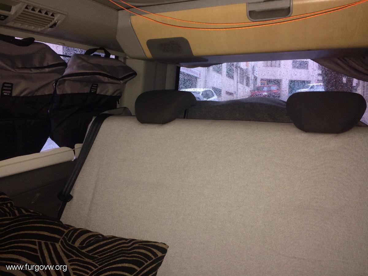

buenas me imagino que queras hacer algo parecido a esto...
bueno ya mi mueble no exactamente ese le kite 10 cm de ancho y la nevera la puse por la parte superior me parecía mas practica, mide 100 cm aprox y unos 53 de altura lo justo par que al plegar el asiento quede la cama apoyada sobre el mueble, eso si no esta homologado, lo tengo fijado a los anclajes con unos tensores
