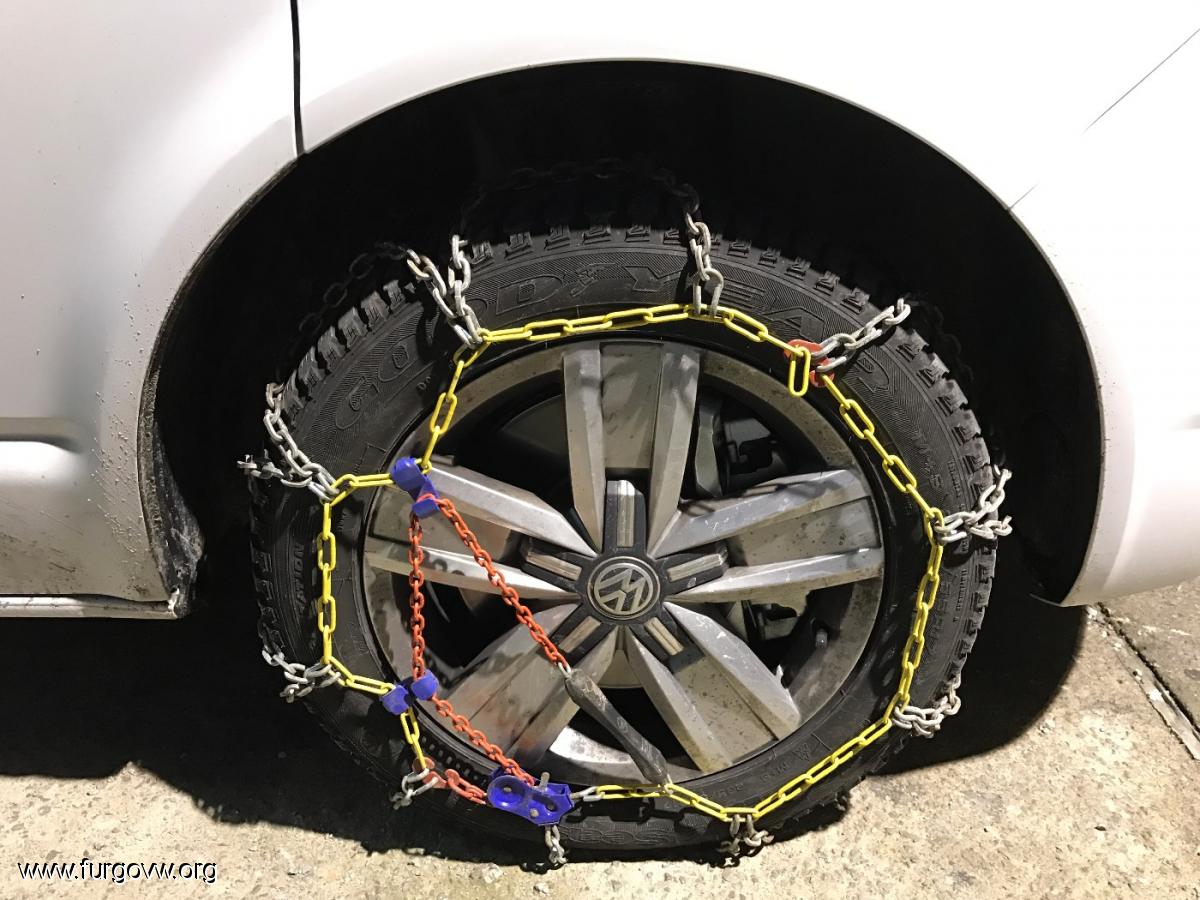

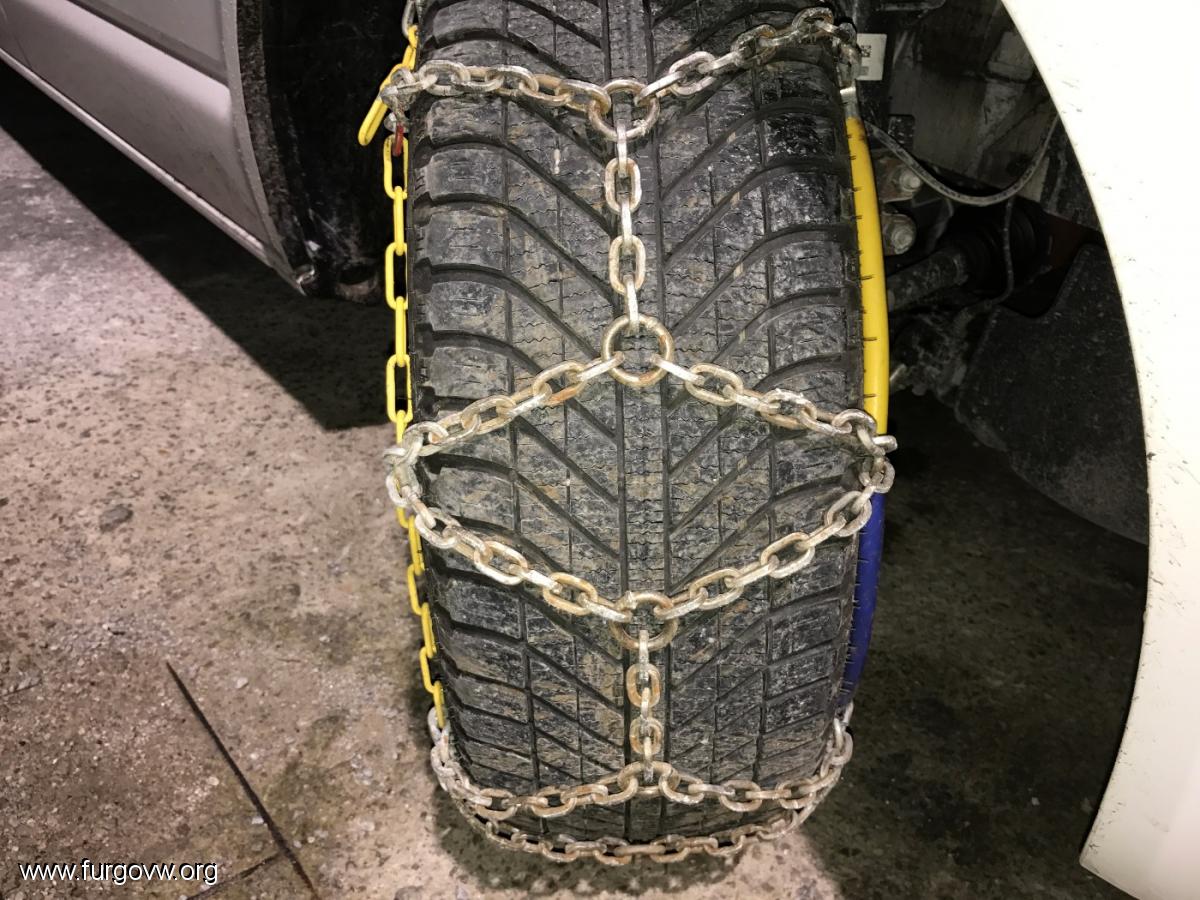

Gracias al contenido de este hilo y a las aportaciones de los compañeros, he seguido con algunos de los consejos que se han dado. Y como el eje principal del foro, es justamente aportar experiencias, comparto la mía por si también puede contribuir a tener claro algún que otro concepto, a la hora de equiparnos para nuestras salidas en invierno.
Hoy he retomado la práctica de montar las cadenas por primera vez en nuestra California Beach 4Motion, en unas condiciones favorables, o sea en seco, con luz, buena temperatura exterior, sin guantes...en un parking.
Resultado:
En unos diez/doce minutos montadas, tensadas y ajustadas al neumático. He realizado giros de volante en maniobra lenta para comprobar que no rozara en ninguna parte. He leído que en llantas de 17" no se pueden montar... Página 393 del Manual no consta la medida 235/55. También lo ha comentado algún compañero. Pues en mi caso, como veis no he tenido ningún problema. Claro que es imprescindible escoger con exactitud, el modelo de cadena y la medida correcta con nuestro neumático.

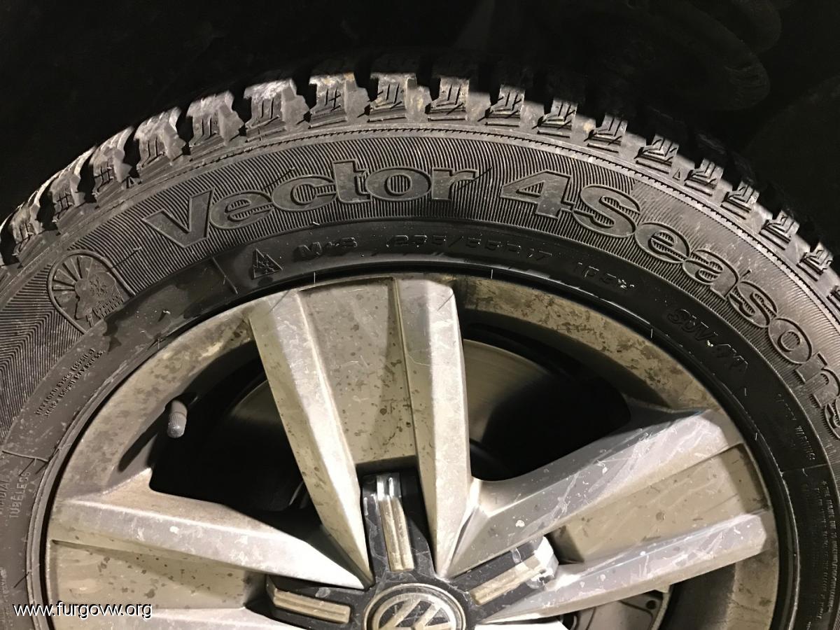

Muchas de nuestras salidas las hacemos hacia el Pirineo, así que las medidas de mis neumáticos solicitados al encargar nuestra Cali, fueron 235/55/R17 M+S (con símbolo de nieve dentro una montaña). La marca con que me la entregaron fue Goodyear Vector 4Seasons. Ya han probado nieve y responden bien, claro que con una 4M es otra liga...
La marca de las Cadenas es Weissenfelds Rex TR108 que ya tenía de mi anterior 4x4. Siempre he usado ésta misma marca en los dos últimos vehículos 4x4 y seguiré con ella en nuestra T6.
Como en todo, si se cuida bien el material, unas cadenas metálicas pueden durar muchas salidas de invierno con nieve. En mi caso, la respuesta a la pregunta del hilo es "cadena".
Subo unas fotos de la "práctica de hoy en seco".
Saludos!

Gracias por tu aportación, cb. Probaré también yo con cadenas y 17, a ver si no rozan en una Beach sin 4motion.

4MO + neumáticos M+S + cadenas?
Esto si que es ir precavido!!!!!!
No te fías de lo primero?

Yo también llevo 4motion + neumáticos A/T M+S y cadenas...  No nos podemos fiar del 4motion solo porque subir podemos subir, pero bajar...  Además que no són dos sin tres, una 4motion sin nuevos zapatos no sirve de mucho en nieve.
A parte de eso, con los neumáticos ya se gana mucho, sea 4motion o no, pero las cadenas te pueden salvar el culo bajando un puerto,  especialmente si ha pasado la quitanieves y ha dejado algo de espesor de nieve y helado,  ahi es donde las cadenas son fundamentales. También es donde dudo de la eficacia e las textiles,  aunque imagino que neumático de verano + textiles es mejor que nada.
