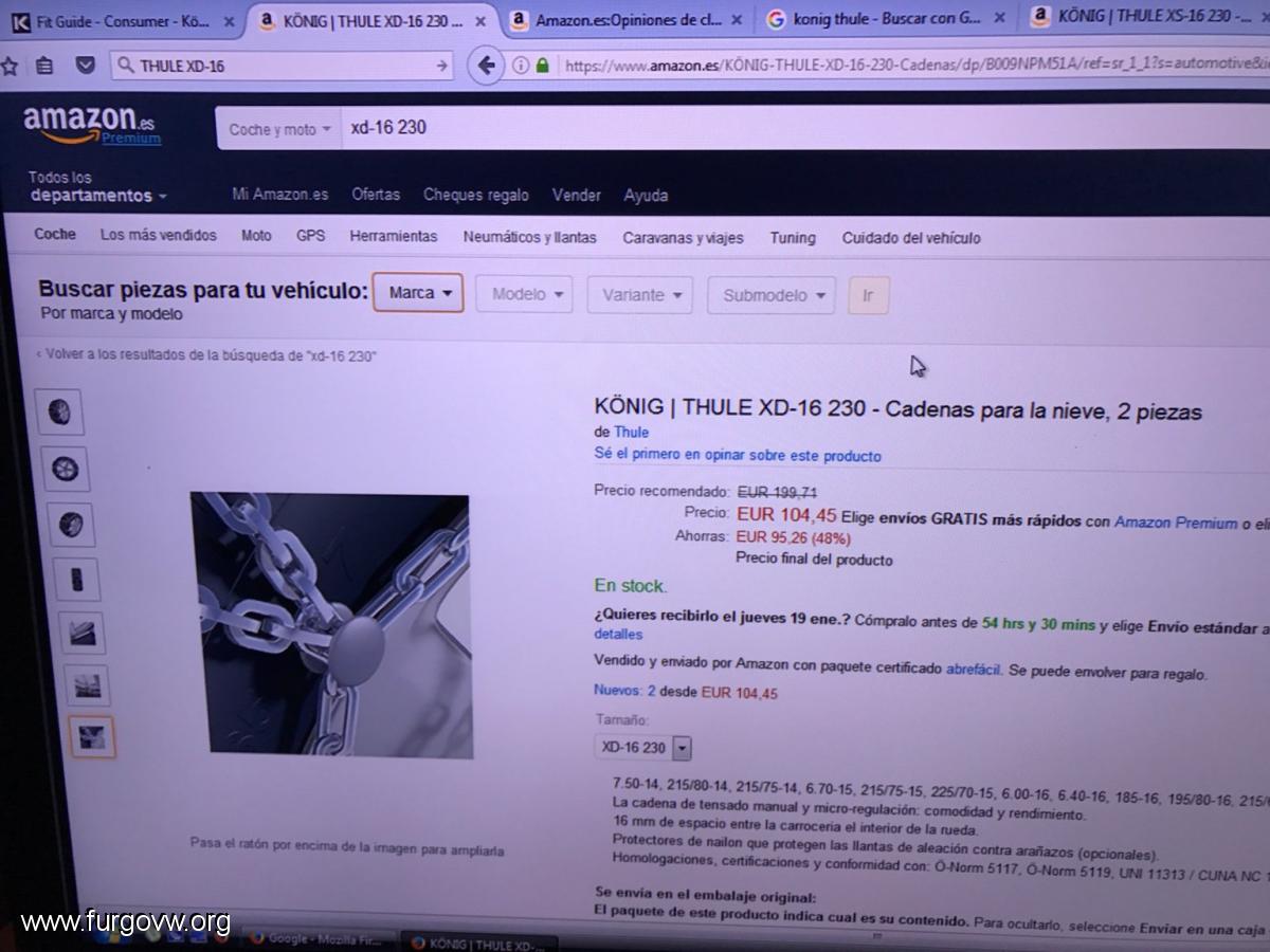

Al final comparando y preguntando a amigos con calis .... cogi las Konig thule xd-16 230 por 104€ puestas en casa , ya os contaré que tal
