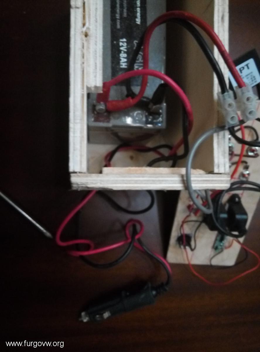

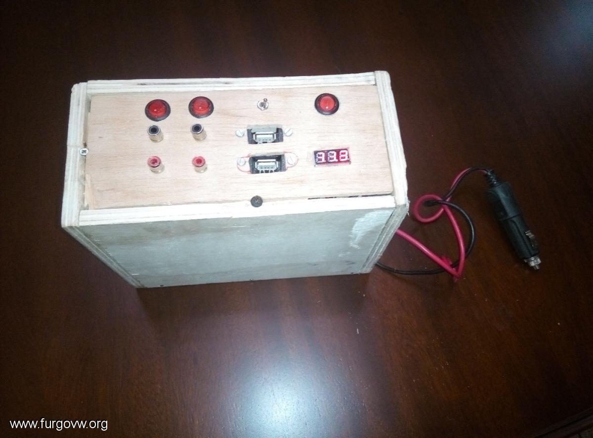

Por si te sirve, yo llevo una caja con una batería de moto agm de 8 Ah y se recarga en la furgo desde la toma de mechero, o bien la subo a casa y la bajo cargada, cualquiera de las dos maneras me sirve.  En la caja he puesto un voltímetro para saber como va de carga, un convertidor a USB
http://www.dx.com/p/12-24v-waterproof-motocycle-dual-usb-car-charger-socket-black-443633
y ademas le he puesto conectores rca con interruptor para alimentar lamparas led o ventilador o cualquier otra necesidad
Con eso me apaño perfectamente al no llevar ni nevera ni TV.. etc.

Una duda... al cargarlo así es como si conectaras directamente la bateria en paralelo a la del motor. ¿eso no será malo para la batería pequeña? (O para la grande...)
¿No sería mejor conectarla con algún cargador que regulara la intensidad que pasa?
llalles
hola  inestxu.. La verdad es que no lo se.
Yo tengo un cargador en casa y cuando me acuerdo la cargo en casa porque así también la aprovecho para ir probando led, ventiladores etc.
Por otra parte no entiendo nada de electricidad pero por lo que he leido, si conectas dos baterias en paralelo, lo que pasa es que las cargas de las dos tienden a igualarse, asi que pienso que pasará de la grande a la pequeña hasta llenarla y la grande no se deberia inmutar mucho por 8 amperios.
No se que pasaría si las dejas mucho tiempo conectadas pero por si acaso lo que suelo hacer al cabo de una hora o asi es quitar la clavija que las une y usando el voltimetro de la pequeña, ver como va de carga. Si ya tiene 12,5 la quito y hasta el dia siguiente.
Este verano he estado asi 15 dias y no me ha faltado luz para nada, tampoco uso mucho. Los moviles los cargo en marcha tambien y solo uso algo de iluminación interior y a lo mejor la tablet para ver pelis..
En cualquier caso espero que algun experto nos ilumine un poco al respecto y asi aprendemos todos,

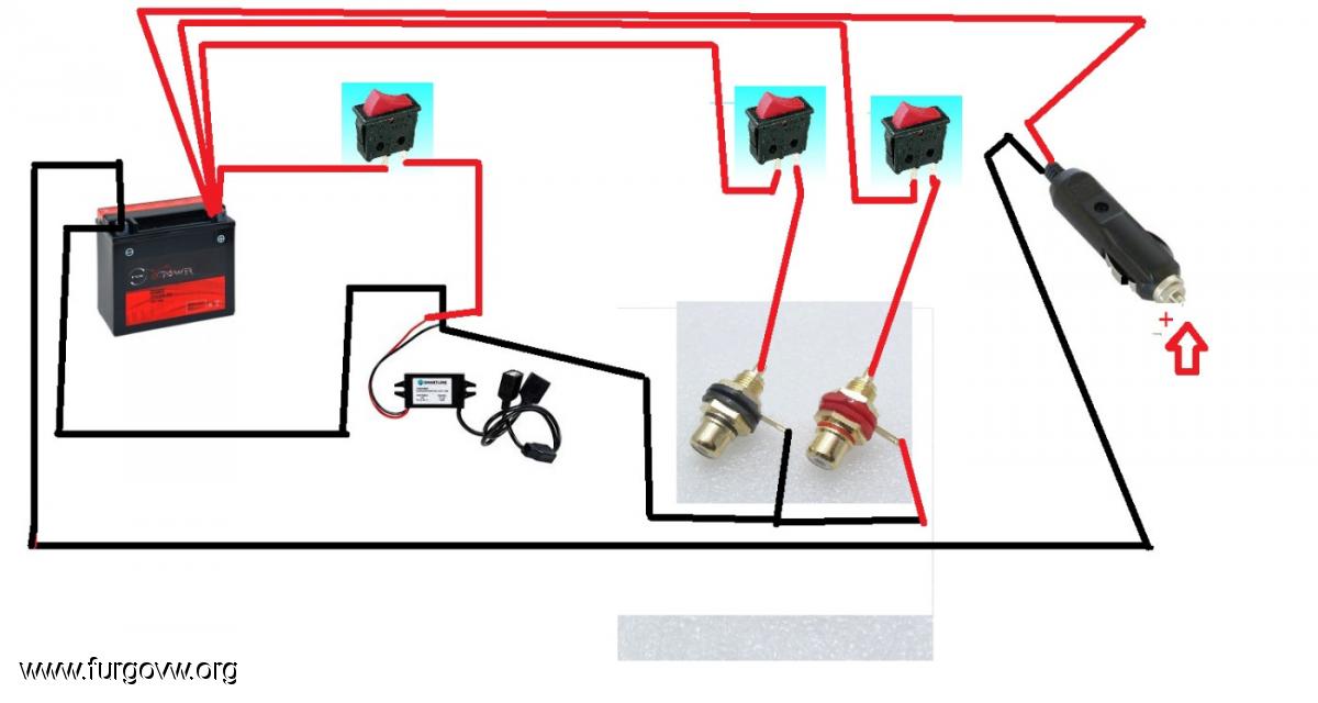

llalles
Bueno, pues de forma muy rudimentaria he conseguido hacer algo parecido a un esquema
Si necesitáis cualquier aclaración me la pedís,  y sobre todo seria deseable que alguien entendido lo corrija.
Por ejemplo ya se que tiene un fallo fundamental, y es que no he puesto ningún fusible. La verdad es que empecé a hacerla un poco de coña simplemente por los moviles y practicando con led etc fui añadiendo cosas y lo de los fusibles no lo he tenido en cuenta.
