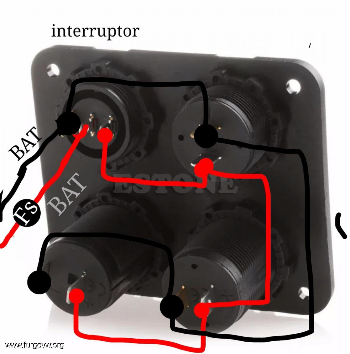

Si algun fusible nunca esta de mas pero quizas en este caso no hayas tenido problemas en este tiempo ya que trabajas en un circuito cerrado en DC a 12v. El punto mas sencible por asi decirlo es el cargador toma de mechero si lo vas a ir cargando en marcha el vehiculo....pero esta toma de mechero suele tener incluida un fusible cilindrico que protegeria la carga.
Un saludo y gracias.......a ver si entre todos aquellos interesados vamos aportando ideas y asi con permiso de LLALLES hacer la version 2.0...un saludo

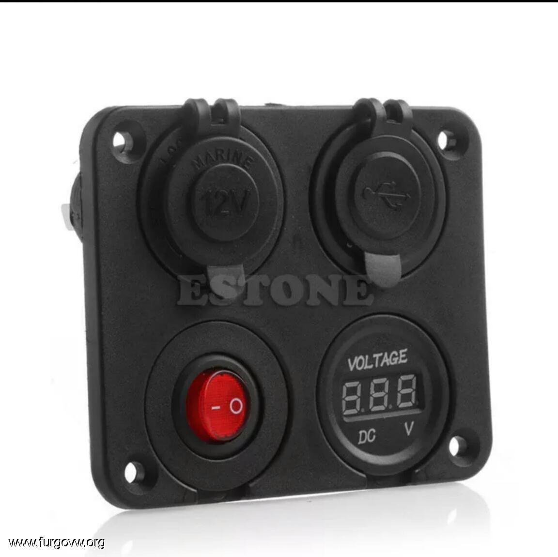

Buenas de nuevo ......estuve bicheando por ahi y he visto esto por Aliexpress. Un 4 en 1 que probablemente utiliza para esta powerbank casera. Ronda unos 10 euros.
A ver si alguien mas puesto que yo (que no sera dificil encontrarlo jejej) me puede decir si la siguiente conexion seria valida....en resumen estan puenteados todos los positivos y los negativos salvo el interruptor que en unos de sus positivos va directamente a bateria con un pequeño fusible en medio.

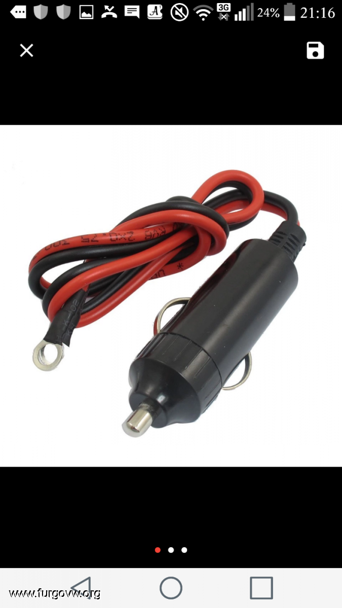

Ya puestos por aprox 1.50 euros tenemos esto que nos serviria para su carga desde el coche lo unico al igual tendriamos que cambiar el terminal ya que las agm pequeñas suelen tener unos bornas de palas.
