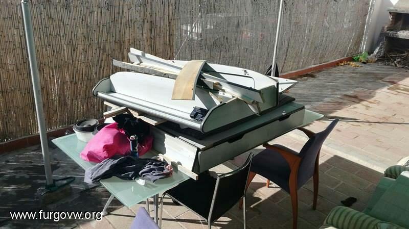

Aquí los muebles que he ido desmontando ya...

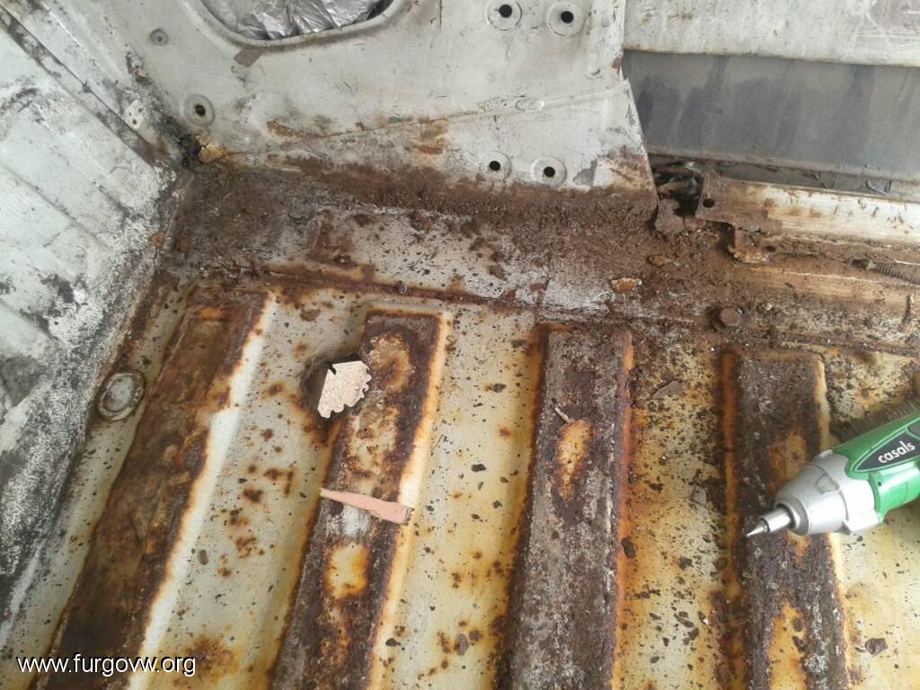

Este fin de semana he estado desmontando ya el mueble de la cocina que me faltaba y con él han aparecido kilos de óxido.
Llegados a este punto no se ya cúal es la mejor manera de continuar... Os dejo fotos para que veais de que hablo...

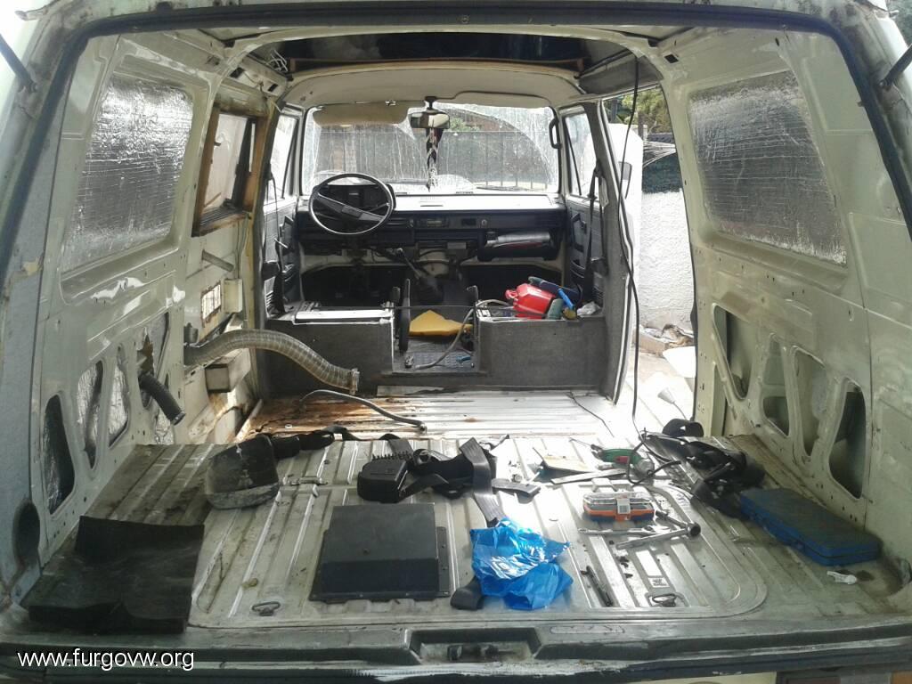

Así se veía desde detrás, con todos los muebles ya quitados:

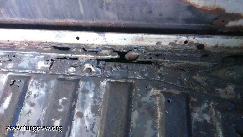

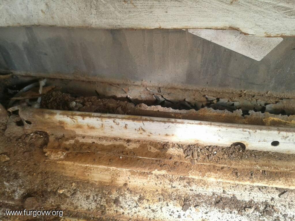

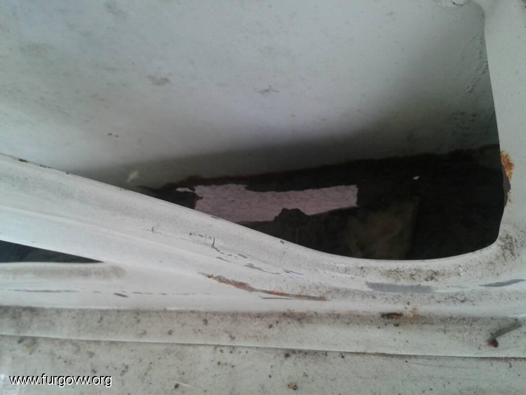

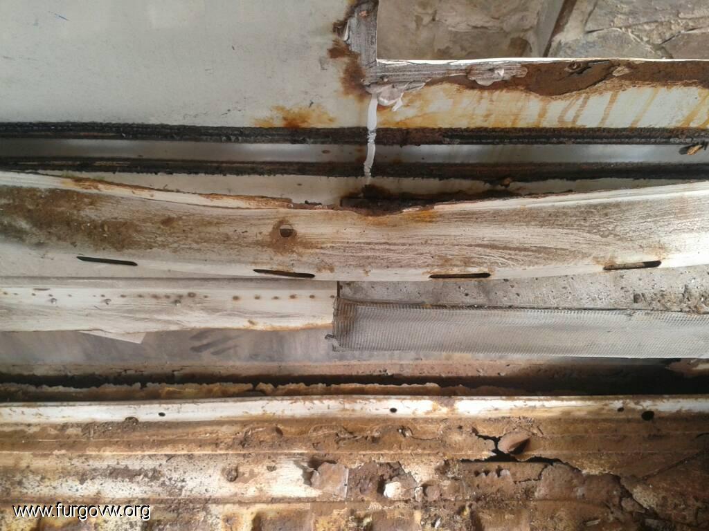

Y aquí el DESASTRE... Se puede ver que ya habían reparado (no excesivamente bien, parece) la chapa lateral, la de detrás del mueble cocina...

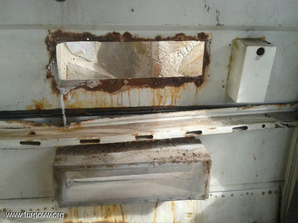

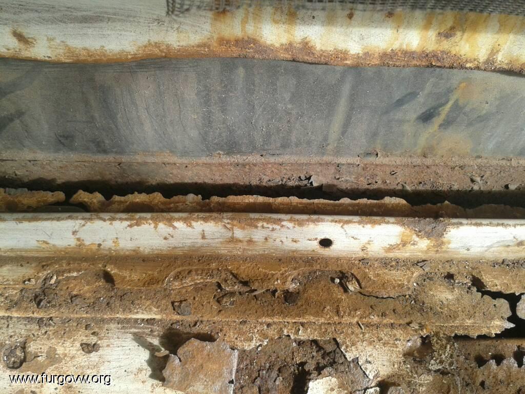

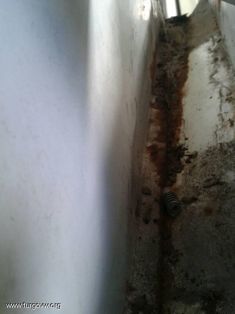

Los respiraderos de la nevera están también bonitos... Y la viga lateral despegada de la chapa, y empezando a estar comida por el óxido.

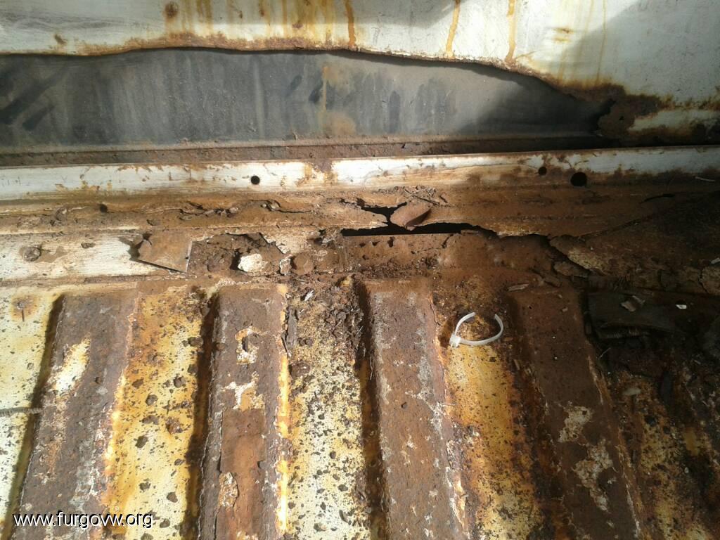

Aquí un detalle de lo que está peor...
Aquí se aprecia el estado de la viga...

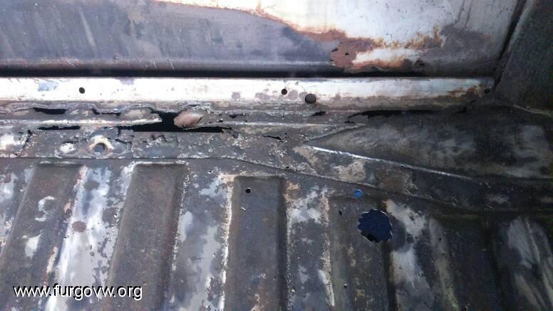

Y la parte dondé estaba el depósito de limpias, con su desagüe.
El otro extremo del baúl del asiento-cama trasero

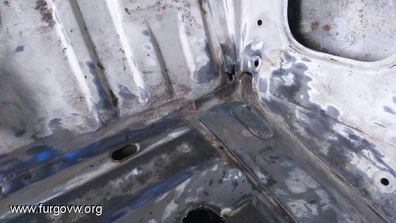

Paso de rueda trasero del lado del piloto:
Paso de rueda trasero copiloto, esto es lo que ya veía desde fuera fatal, un agujero... La verdad es que esto esperaba que hubiera alcanzado más la chapa hacia arriba...
He empezado a lijar toda esa zona a ver si así asusta menos y lo veo con mejores ojos, tengo que hacerle fotos y os las subiré. También tengo aún pendiente desmontar el depósito de las sucias para ver la furgoneta bien por abajo, miedo me da...

Espero no te haya desanimado mucho y si es así cambia el chip que en esa furgo tienes margen para repararla.
Si tienes sitio cepillo de púas compaginando taladro para sitios donde no llegues con cepillo púas de radial. El cepillo de la radial pillare trenzado que es más duradero y atiza hasta que no veas nada de óxido. En alguna zona deberás usar radial y cortar chapa.
Otra opción es arenar.
Nada más quitar el óxido aplica algún antioxido y paciencia
Pillate una soldadura de hilo y ves practicando que teniendo sitio y sin prisa lo puedes hacer tu porque sino es un pastizal.
Y ánimo que muchísimos óxidos ya los hemos padecido todos!!
Ya verás que guapa la dejas!!

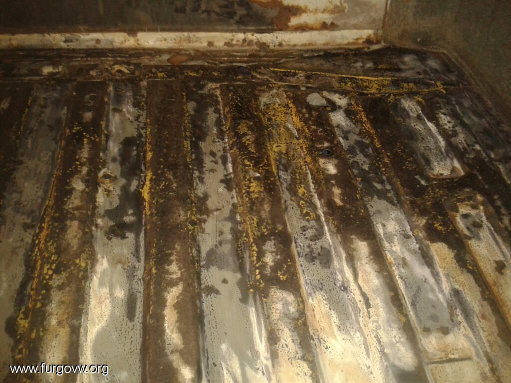

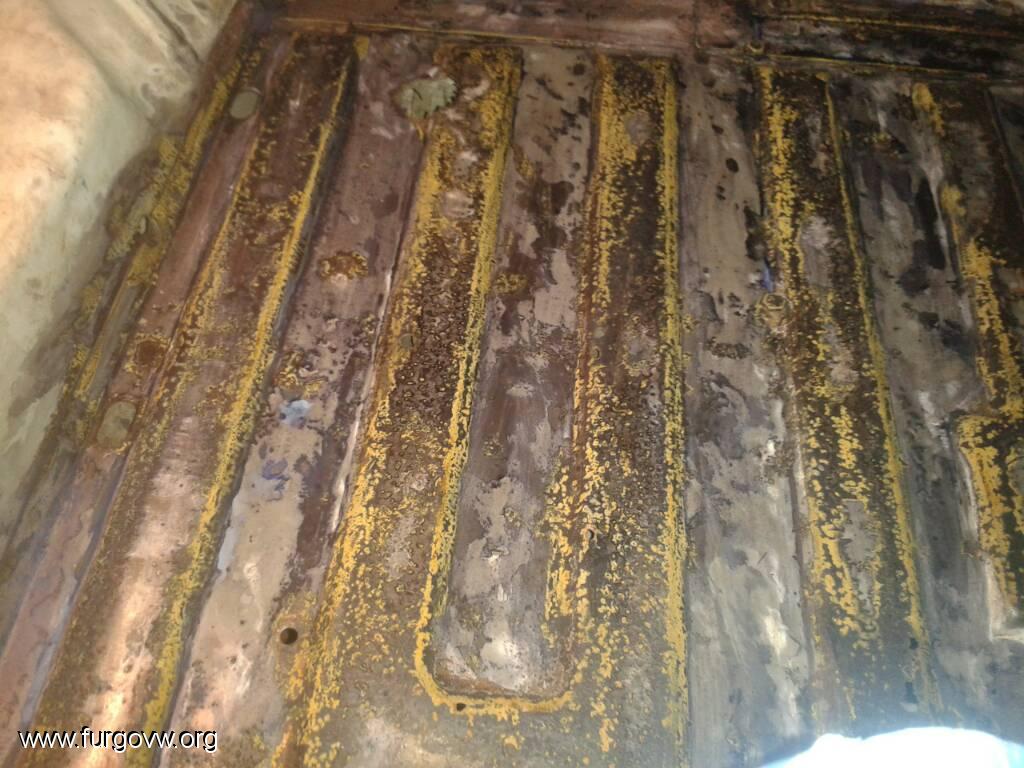

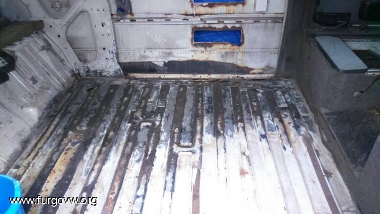

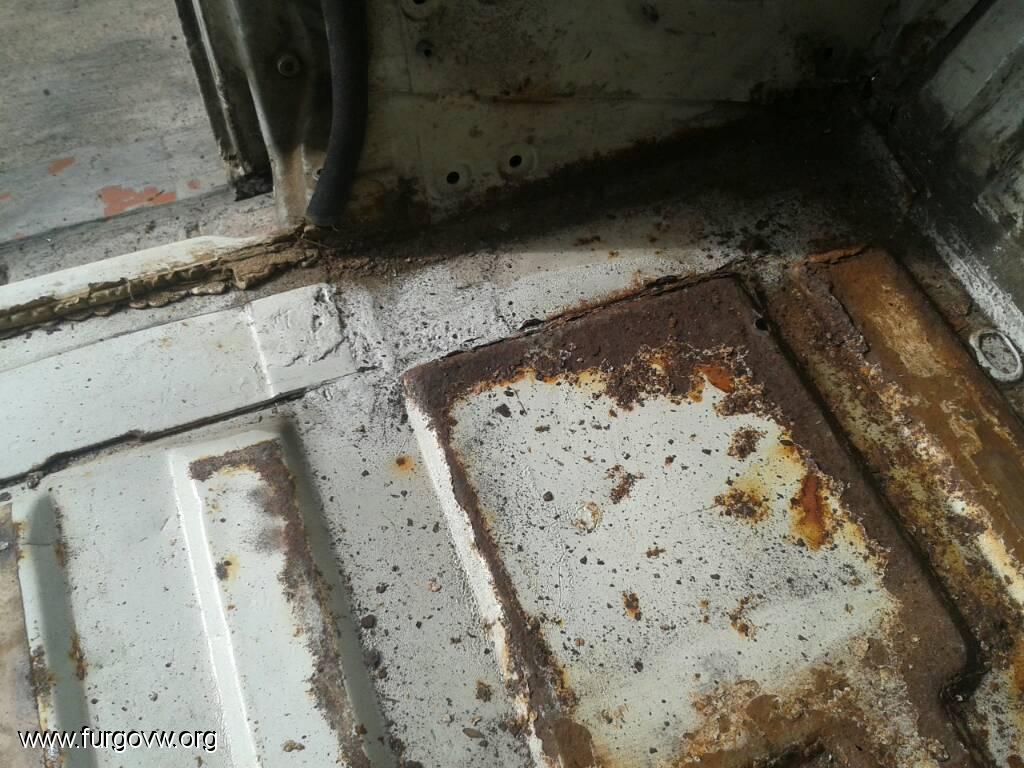

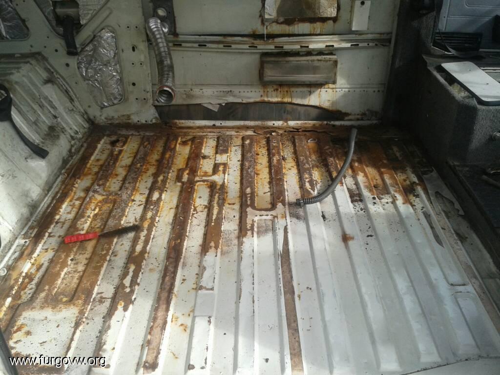

Bueno, este fin de semana me puse a lijar el suelo a conciencia y el resultado es este (me falta aún la otra mitad, que esta en bastante mejor estado):

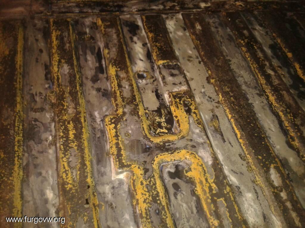

Tras aplicarle el Oxifín (convertidor de óxido de marca Monto) quedó así:
La verdad que la pinta es horrorosa una vez aplicado y dejado secar el oxifín pero bueno en principio es el aspecto que debe tener al aplicarse. También hay que remarcar que la foto está hecha con luz artificial amarilla y da una sensación aun peor...
Empecé también a aplicar la imprimación antióxido, le di la primera capa ya que las lluvias llegaron a molestar y así lo tengo, aunque de esto no tengo fotos.

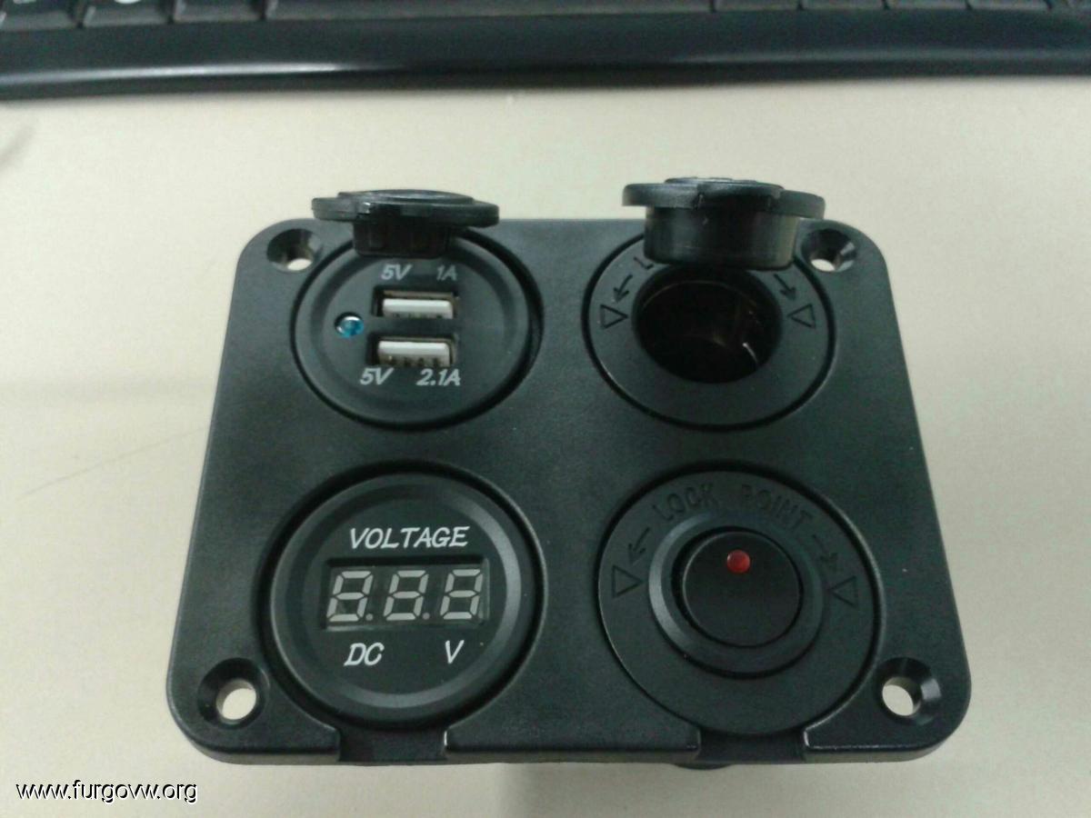

También me ha llegado justo hoy un accesorio que pedí de aliexpress para añadirlo en la parte trasera

Y veo buen planteamiento con curro y para no saturarse algún caprichito para hacer todo más ameno  .palmas
