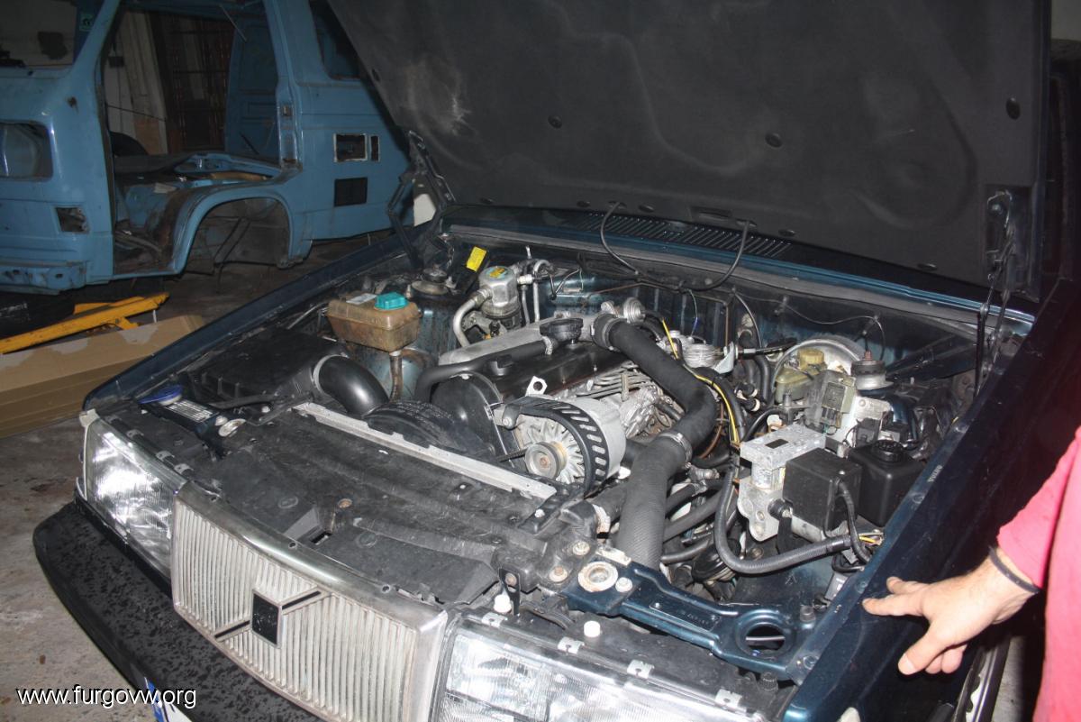

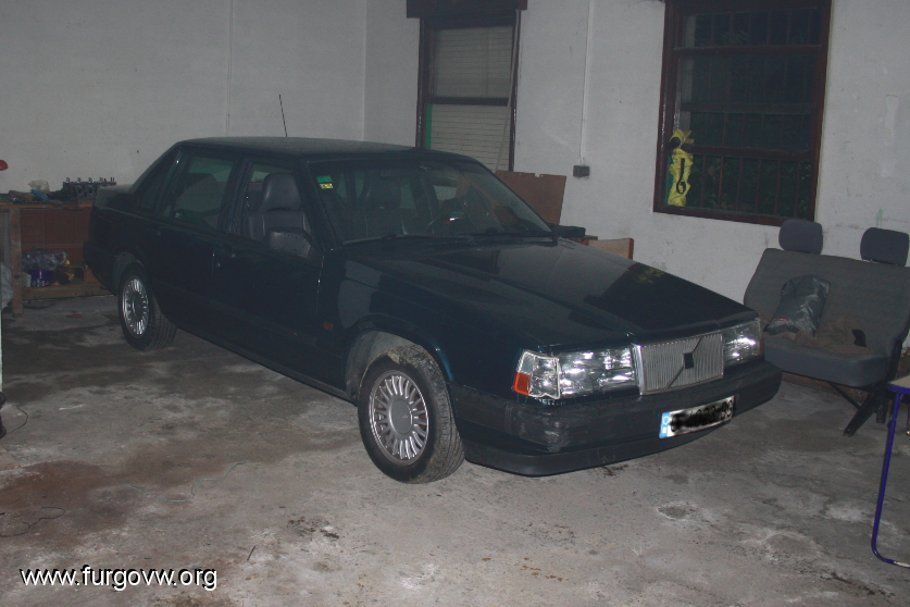

el donante... muy buen estado, la verdad que da pena pero es por un bien mayor  .meparto

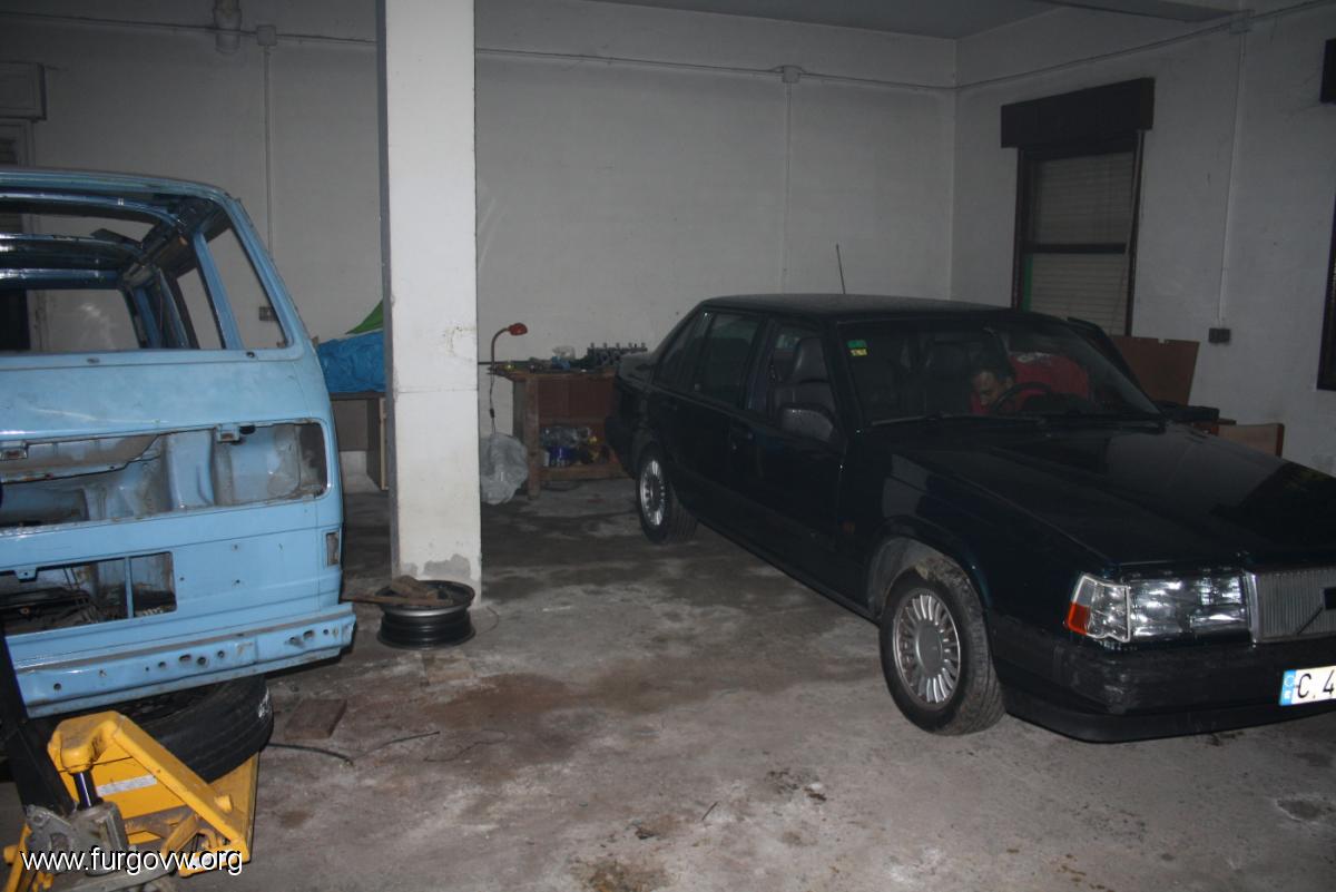

la compañera de fatigas del volvo... hubo que arrinconarla un poquito con el traspalé para que entrase el volvo .meparto

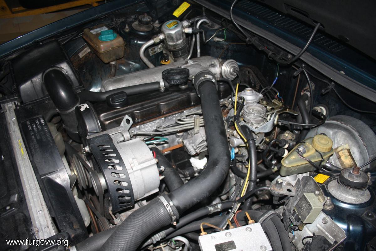

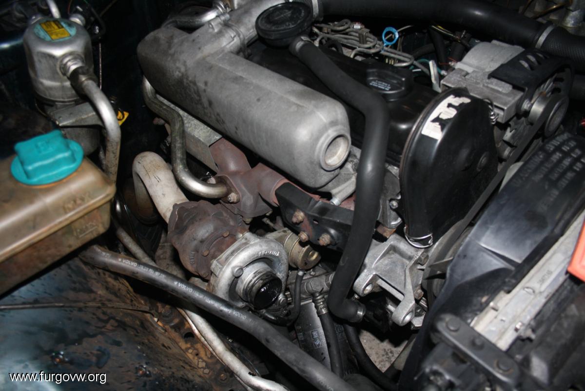

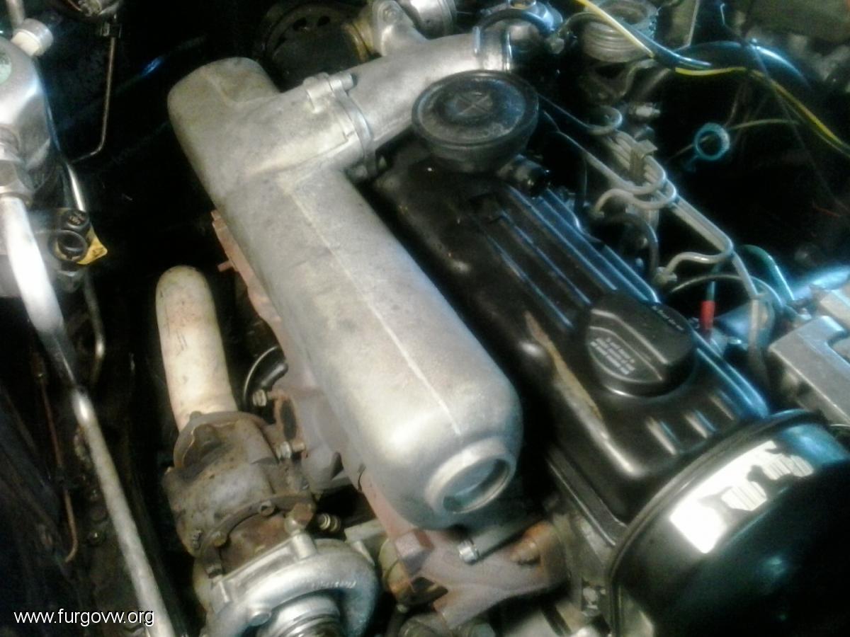

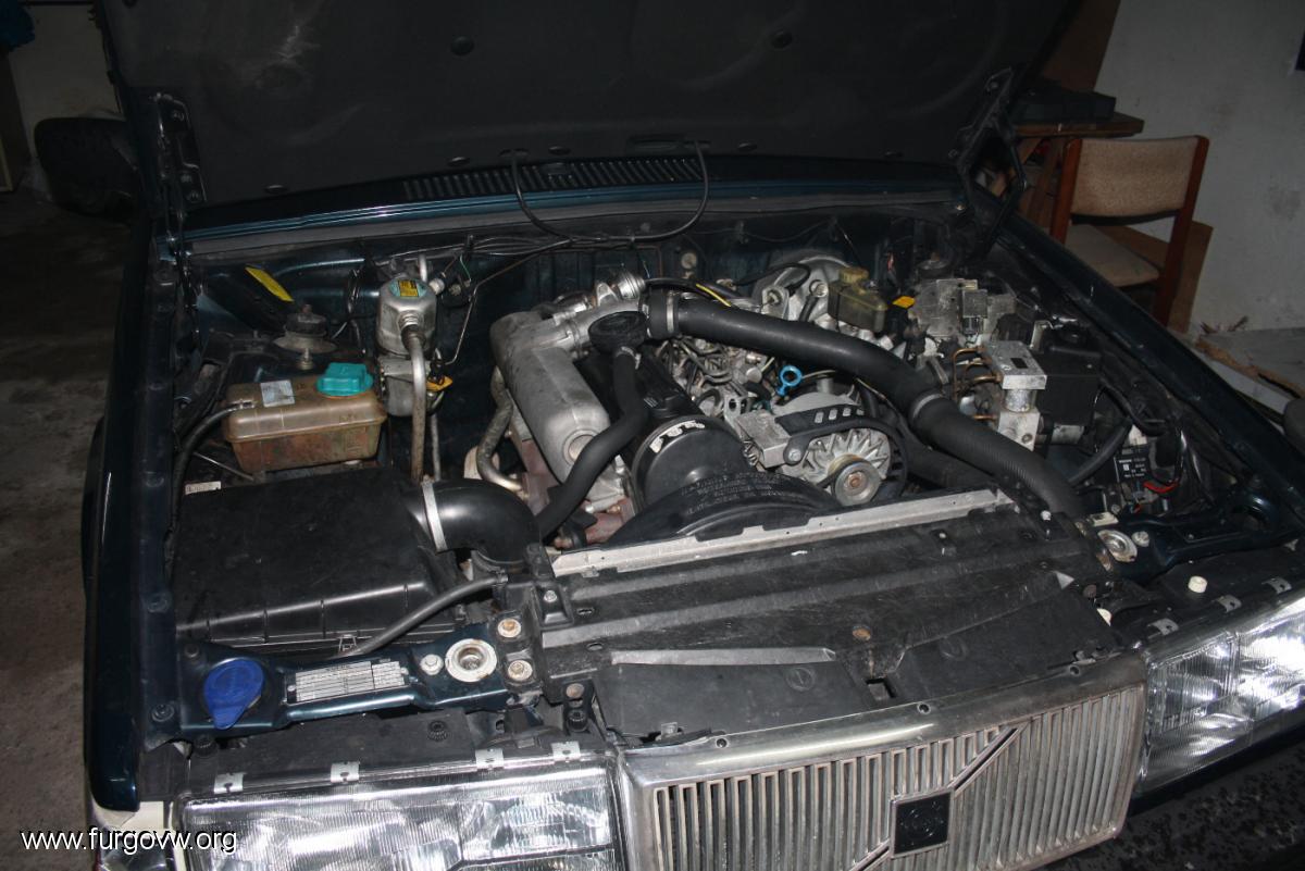

fotos del motor...excelente estado, buena compresión, sonido fino, turbo sin holgura...apesar del maltrato que le han dado últimamente

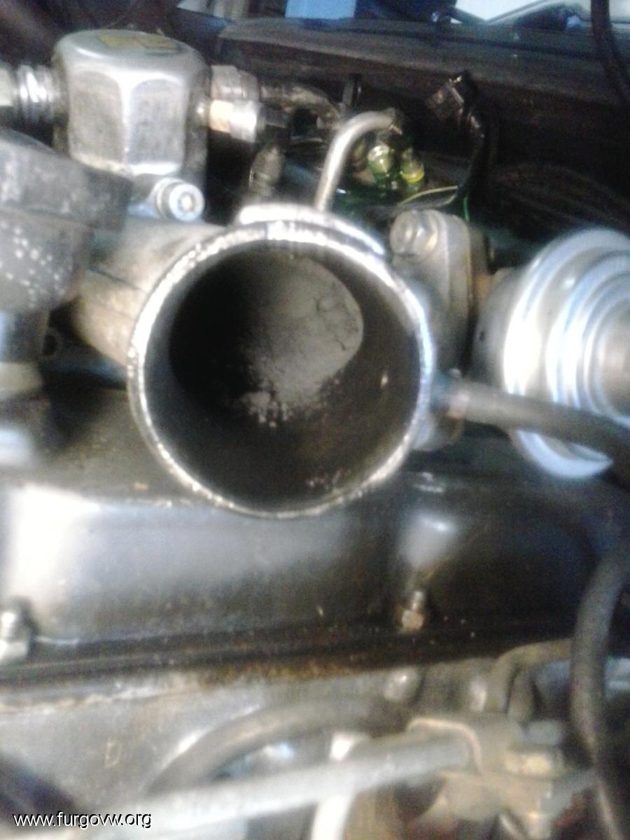

foto de la EGR...taponada completamente  :roll: ... pondremos la admisión del DW para suprimirla

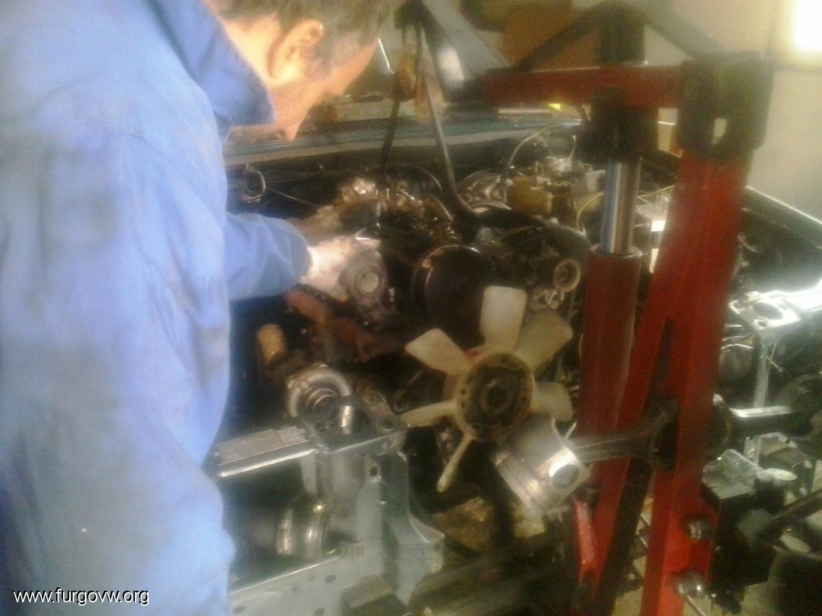

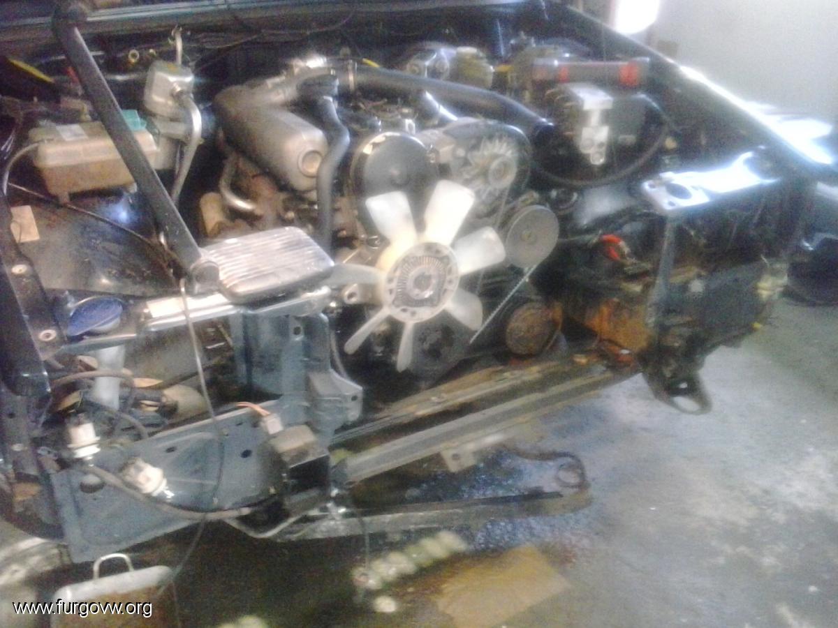

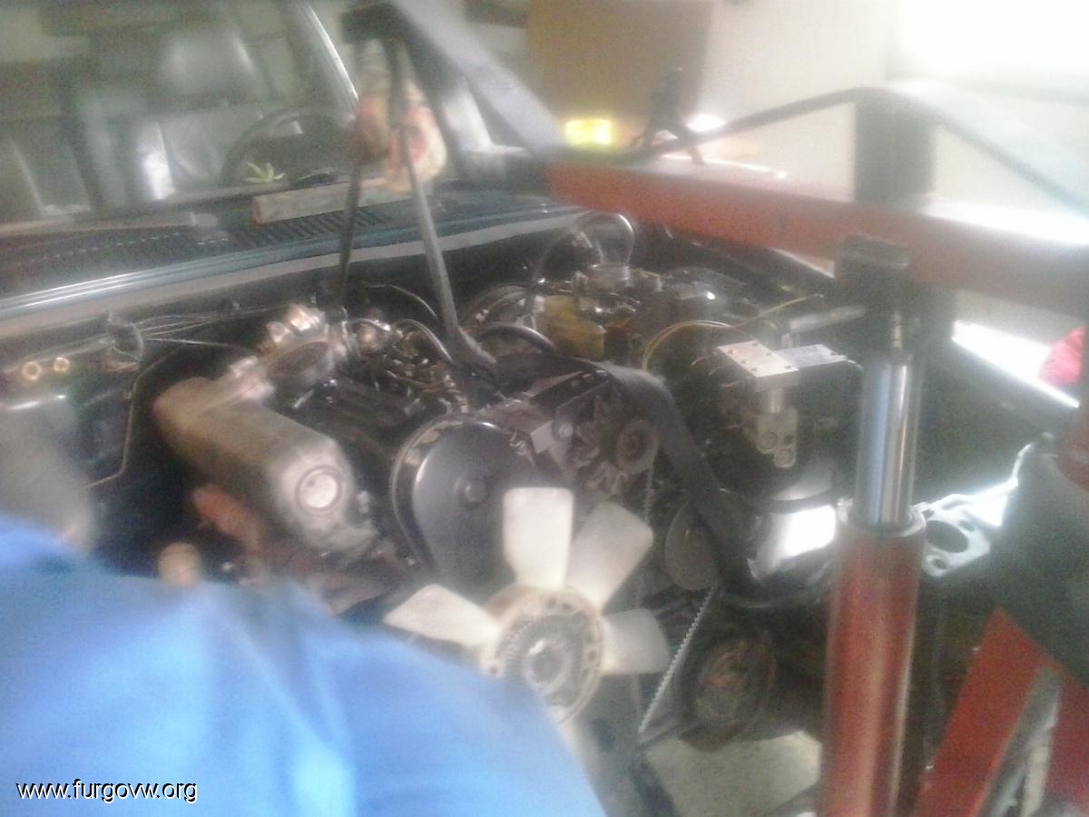

hoy soltamos caja de cambios, resto de manguitos y cables...y enganchamos grúa (artesanal hay que decirlo  .meparto ) el cableado no es necesario, se usará el de la LT, tanto para sensores de temperatura, calentadores y presostato de aceite, se sacan todos los cables (el único cableado que hay que controlar es el del climatizador) aquí no hay electrónica ni nada, también se suprime el actuador de avance y ralentí acelerado para volverlo mecánico poniéndole el tirador que tenéis en el cuadro de las LT, también sacamos el amortiguador de la palanca del acelerador y se pondrá el cable del acelerador de la LT(el starter que le llaman algunos), sin necesidad de adaptaciones que no hacen falta, buscamos sencillez y fiabilidad
el jefe, Manuel, atento, supervisando la jugada...
y aquí ya fuera, el futuro corazoncito de la LT... 122cv de pura potencia  .meparto
