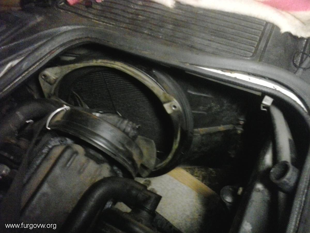

Pues yo me hice con otra tapa motor y le puse la "trampilla" para poder ver el nivel de anticongelante.
Menudo descanso poder verlo en cualquier momento.
te fue muy dificil cortar la tapa? que tal crees que iria con la que puse de milanuncios?

Cita de: manuelcastagnal en Noviembre 11, 2016, 22:30:54 pm
pues eso de hacerse con otra tapa si que molaba, pero a ver donde?
yo tenia vista esta escotilla para ponersela, pero me da miedo cortar mal o que luego entre mas ruido http://www.milanuncios.com/otras-embarcaciones/portillo-escotilla-tapa-registro-194760407.htm haizcolari me dijo que se le podria poner un tapon de t3 que tienen salida y llevarlo a un minideposito en los pies del copi, que habria que agujerear y añadir nuevos tubos, igual a ver que se puede hacer con lo de la nueva tapa
pues mientras hoy haizcolari desmontaba cosas de aqui y de alla  ;D (se ve que mis conocimientos tecnicos son limitados pues no me explico bien), yo he estado metiendo cosas en bolsas y sacandolas, que junto con los tres viajes que me hice ayer de la furgo al piso de cosas de tela ya son bastantes kilos, la verdad es que sabia que llevaba de todo en plan apocalipsis zombie pero esto ya me ha parecido excesivo, y aun me quedan muchas bolsas y despues desmontar la nevera para que no me pese tanto la furgo en la itv y no me quiten plazas, de paso le dare la vuelta 24 horas por lo menos a ver si noto diferencia,
esa escotilla de embarcación está muy guapa...y puedes usar el aislante del capó del volvo que quita mucho ruído, le haces el corte de la forma de la tapa de la LT y lo pones encima y si le pegas tela de sky ya le das un toque como la original
el depósito de relleno de t3 sólo tiene un tubito, el que va del tapón de expansión a la parte baja del depósito de relleno y seguro que podemos meterlo por algún sitio sin agujerear nada
cualquiera de las dos opciones está bien

posible solución al tema del nivel de refrigerante del depósito...en las T3 la Vw lo resolvió poniendo un depósito de relleno de fácil acceso detrás de la trampilla que lleva la matrícula trasera

Cita de: manuelcastagnal en Noviembre 11, 2016, 23:10:44 pm
Cortar la tapa donante un poco mas grande (1,5 o 2 cm) que el hueco donde la vas a poner, ese "sobrante" lo pegas encima y luego lo remachas y listo.
No se cual pusiste en milanuncios
pepin
Bueno encima le puse el aislante y con un cuter le hice el mismo corte que la trampilla de atras.

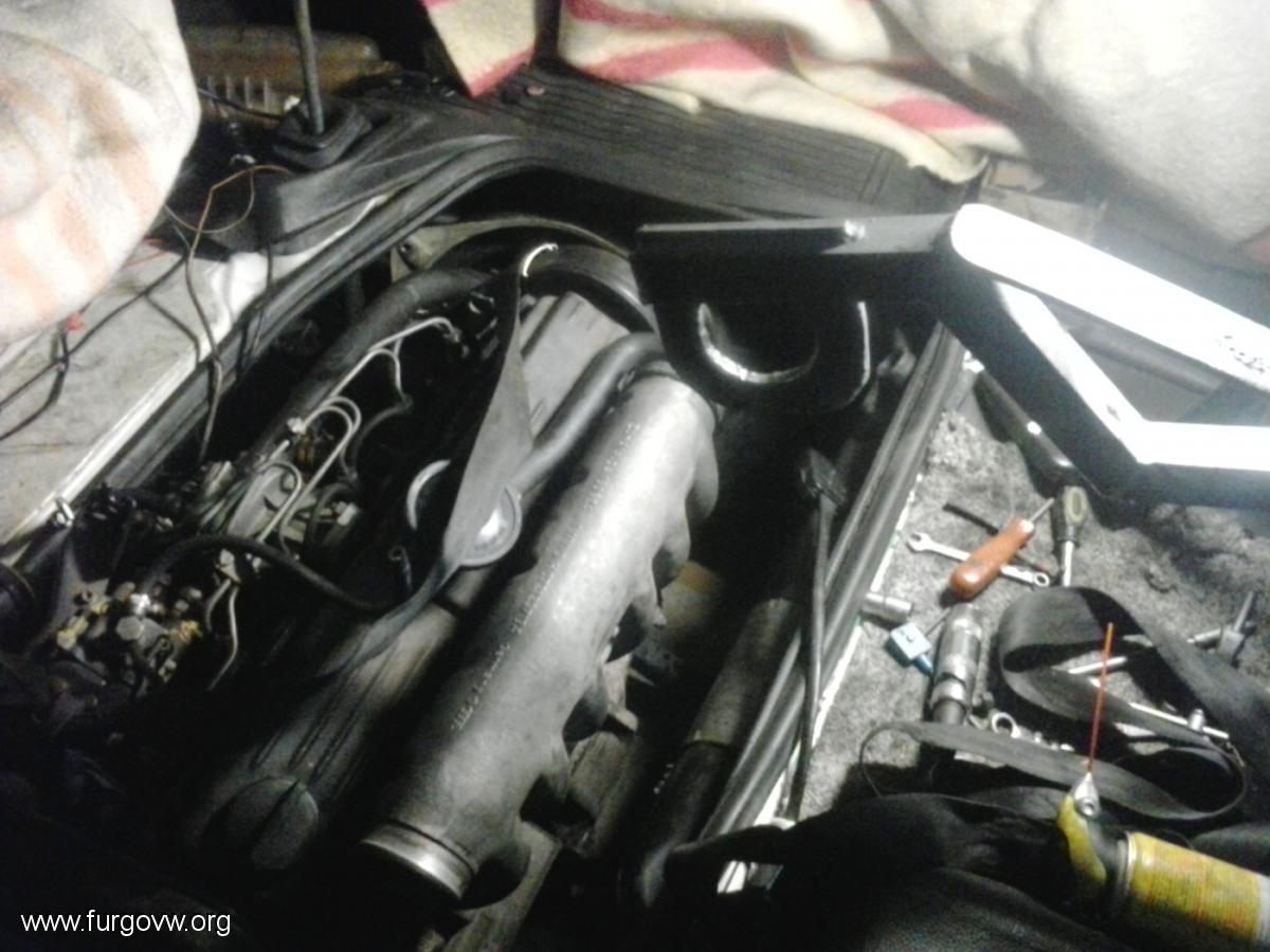

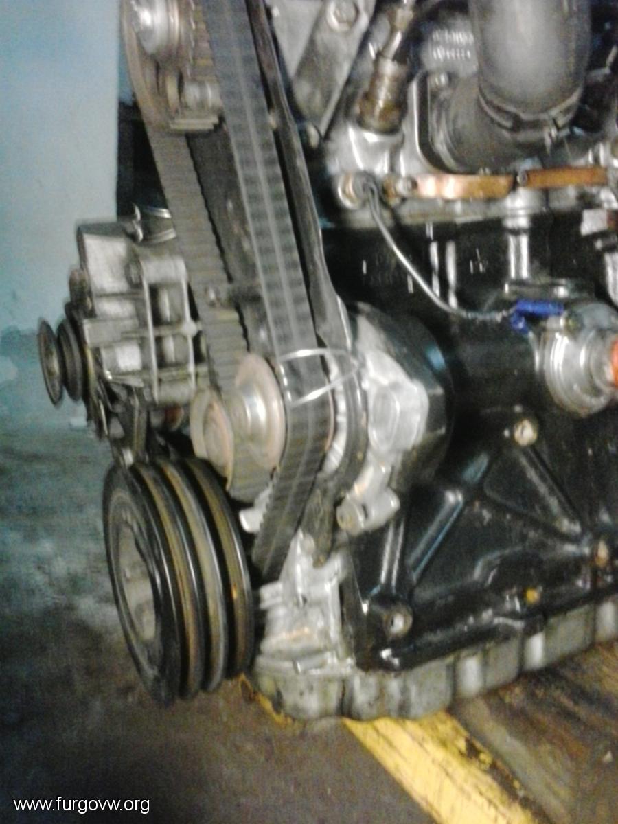

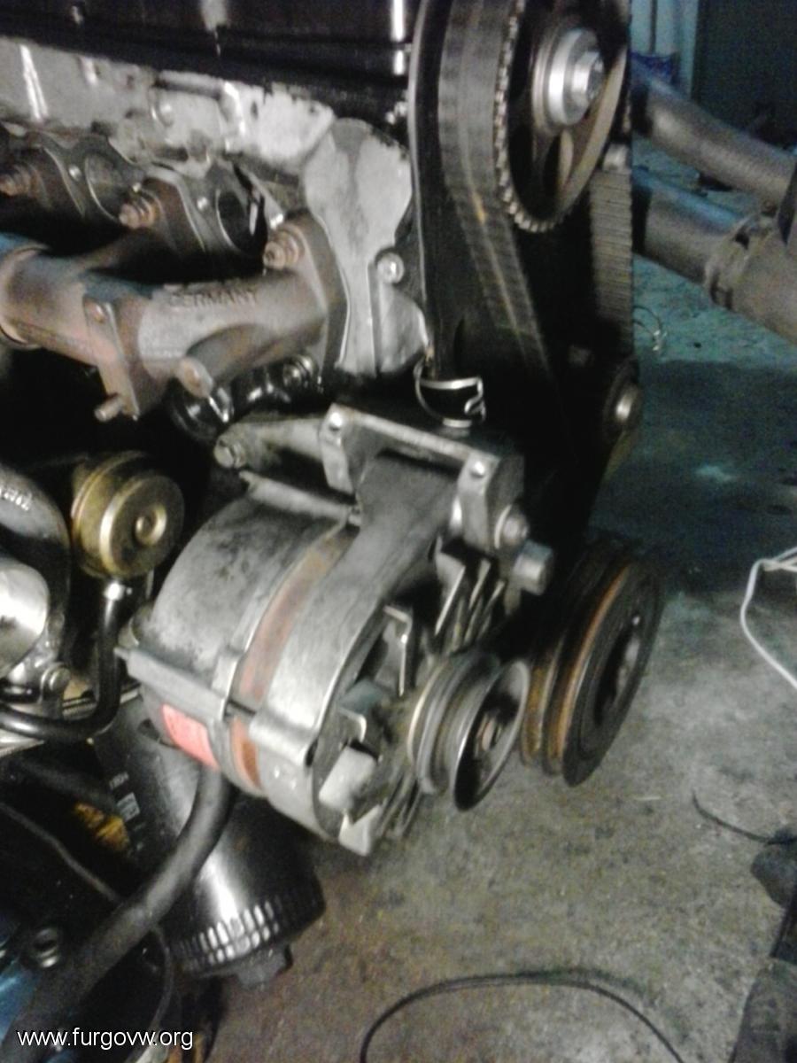

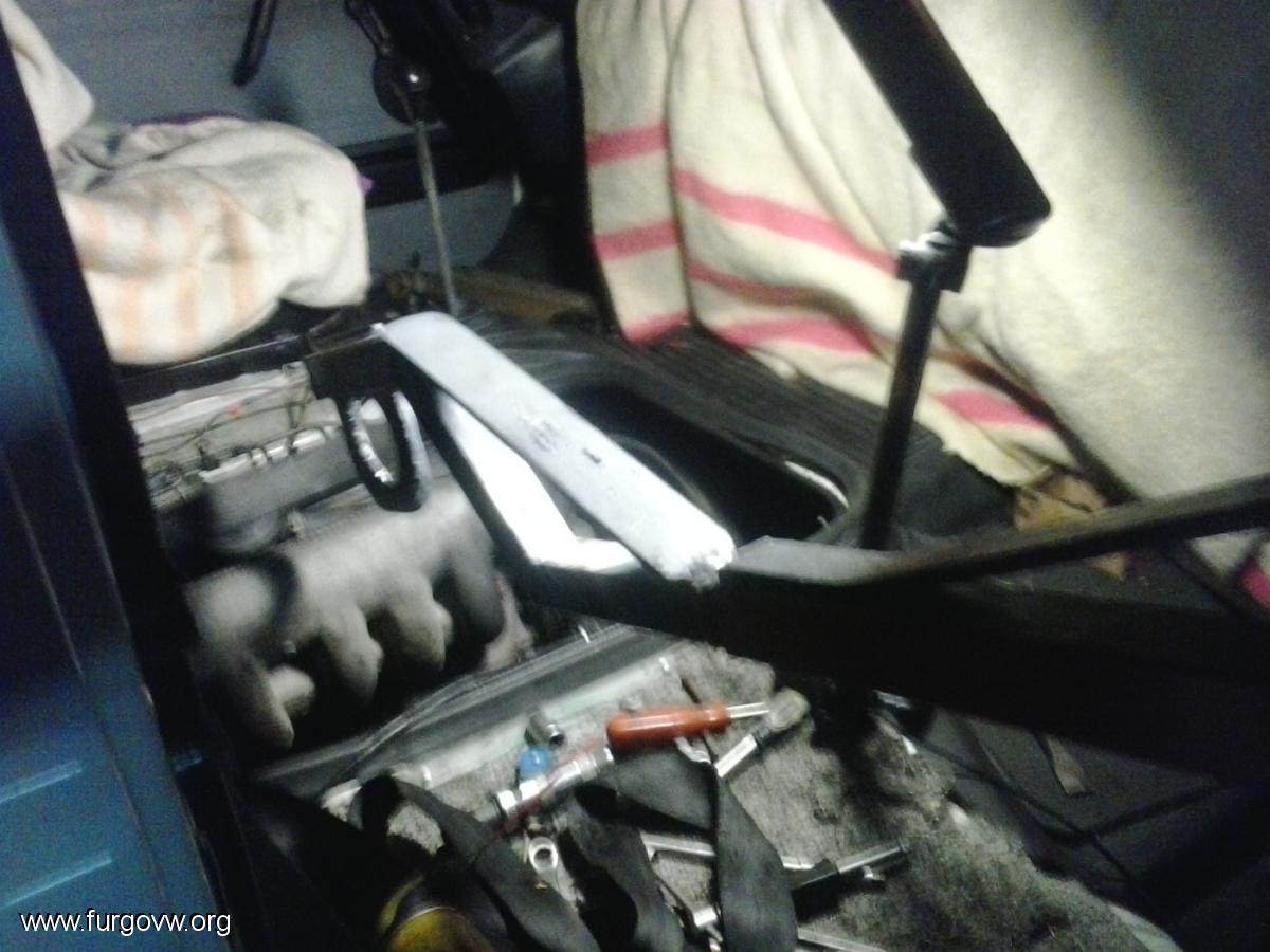

bueno los avances de hoy...del D24TIC si no nos queremos complicar la vida hay quitar soporte del ventilador, soportes de alternador, alternador, soporte de bomba del servo la bomba y el compresor...hay que quitar todo e instalar el soporte del alternador de la LT, el damper con el ventilador(en el volvo no va ahí) y colocar soporte del servo y la bomba del servo de la LT(la bomba todavía no se ha colocado)
para extraer el motor hay que quitar el depósito de expansión y soltar por abajo el radiador y apartarlo... el deflector de plástico del ventilador, soltar caja de cambios, los dos soportes, tuberías, cables, tubos de escape(tiene dos tomas + el soporte intermedio para hecharlo para atrás, amarrar la grúa y palanquear para separar la caja de cambios... en ese momento se nos rompió la grúa y tuvimos que desistir que ya era tarde  :-\ ... mañana a reparar la grúa y a ver si podemos continuar .. el volvo fue mucho mas fácil, nada farragoso como la LT, con poco sitio,mal acceso, un coñazo, yo también estoy roto pero bueno ya está para amarrar y sacarlo...que son unos 300kg de puro fierro el cabrón
