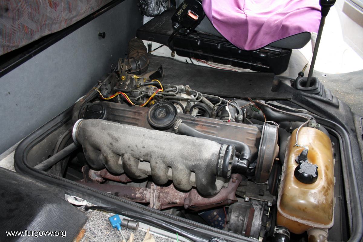

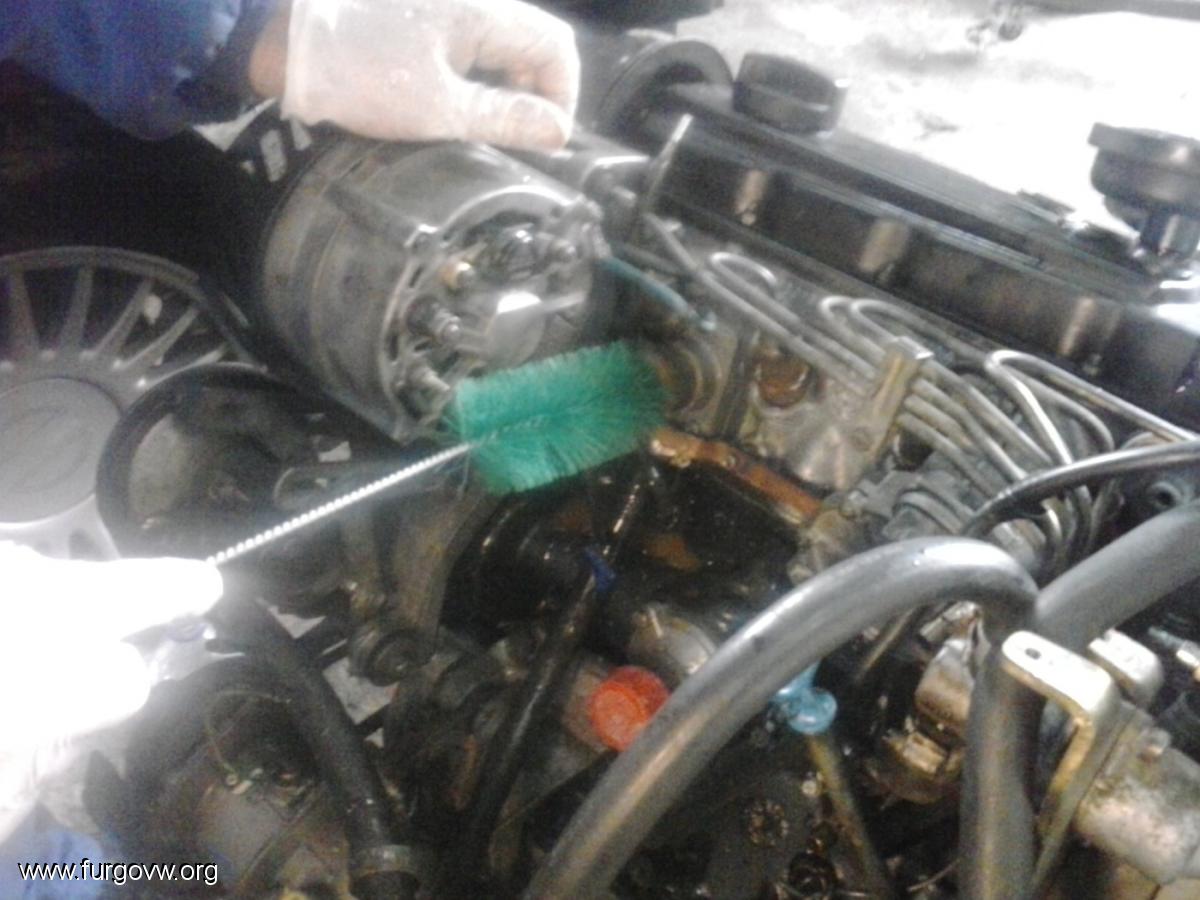

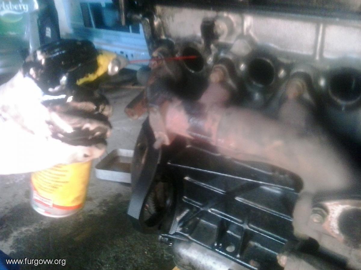

Iba a comentar al mediodia ya que esta vez tambien echamos la mañana, pero no me iba el ordenador, hemos limpiado por fuera el radiador de aceite (detergente y agua a presion), hemos limpiado los conductos del motor del anticongelante con vinagre de limpieza diluida en agua, le he metido un poco mas de 3/4 de litro de vinagre diluido en unos 5 litros de agua, luego hemos esperado una hora y le hemos metido la manguera a presion, para lo que hemos tenido que mover el motor que se movia y yo me cagaba por las bragas, hemos limpiado la admision lo que se ha podido con un spray increible, ibamos a comprar un limpiador de admisiones en un recambista pero no habia ninguno cerca asi que fui a una ferreteria y pedi el spray 3 en uno o similar que mas potencia limpiadora tuviese, me sacaron 7 diferentes y me pase un rato decidiendo, al final cogui uno con forma de pajaro y limpiaba superbien se veia la mierda salir, algo le quedo claro pero bueno, aun quedaron un poquito en remojo (es que parte se cayo al mover el motor), tambien estuvimos intentando comprobar el sistema del climatizador pero hasta que a haizcolari no se le ocurrio la manera de conectar el tubo (ya que yo ya estaba atontado, no se si por el spray  ;D ) pero como teniamos que irnos a devolver la grua y mas obligaciones pues solo comprobamos un tubo, llevamos los otros dos con la grua para que los comprobase Ale porque habia que llevarle el compresor tambien pero no estaban  ??? :roll: espero habermelos dejado dentro del bajo y no fuera porque si no igual los chafa algun coche, bueno pues hasta aqui la sesion de limpieza, buenon queda meterle un par de litros de anticongelante para que el agua que haya podido quedar no haga herrumbre, bueno pues seguiremos informando.

fotos de la limpieza...
al tener EGR es más que recomendable hecharle desincrustante para quitar el chapapote

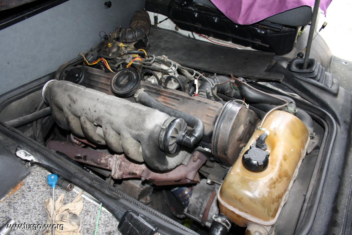

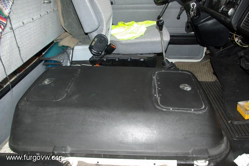

ayer haizcolari desmonto el soporte del filtro de gasoil, y alguna cosa cosa mas para ponerle el del dw para que pueda ser accesible desde nuestra cabina (yo tenia compromisos familiares, y por la tarde ibamos a ensenharle el tinglado a un amigo y se nos hizo tarde para ir, ), tambien hay que cambiar la cala porque si no no podremos acceder a ella por la trampilla, como mi furgo solo tiene trampilla para el aceite y no para el anticongelante habia pensado dos opciones una poner una trampilla pero me da miedo que se corte mal (aunque con mucho cuidado y herramienta adecuada deberia de salir bien) y tengo miedo de que con una escotilla pueda haber mas ruido despues y otra mover el vaso de expansion al hueco que hay en los pies del copiloto al fondo de todo, que asi quedaria accesible facilmente y se podria ver la cantidad de anticongelante aunque fallara el sensor y tampoco quedaria muy a la vista ¿opiniones?

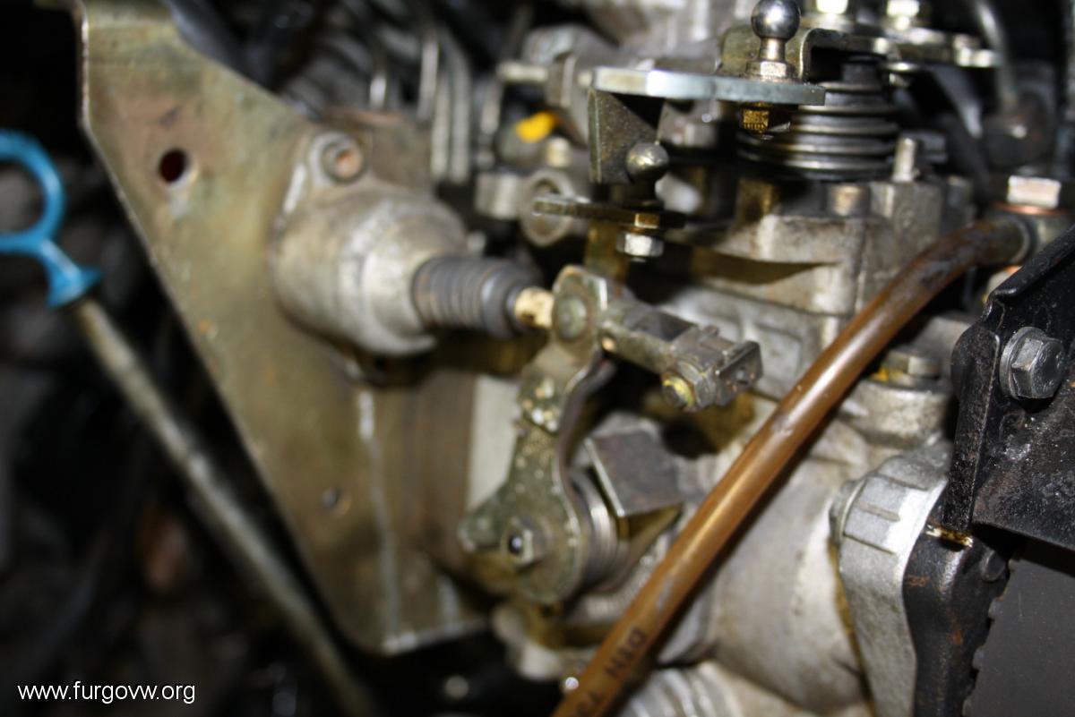

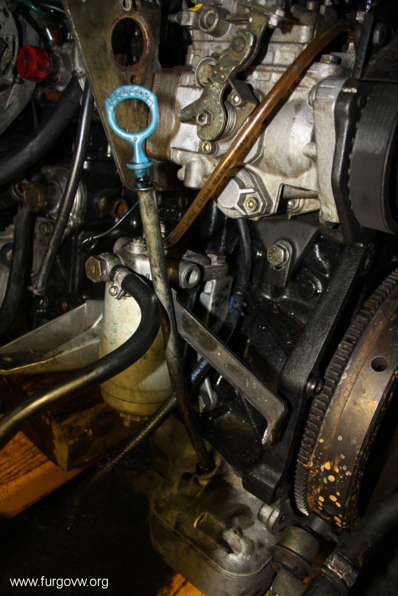

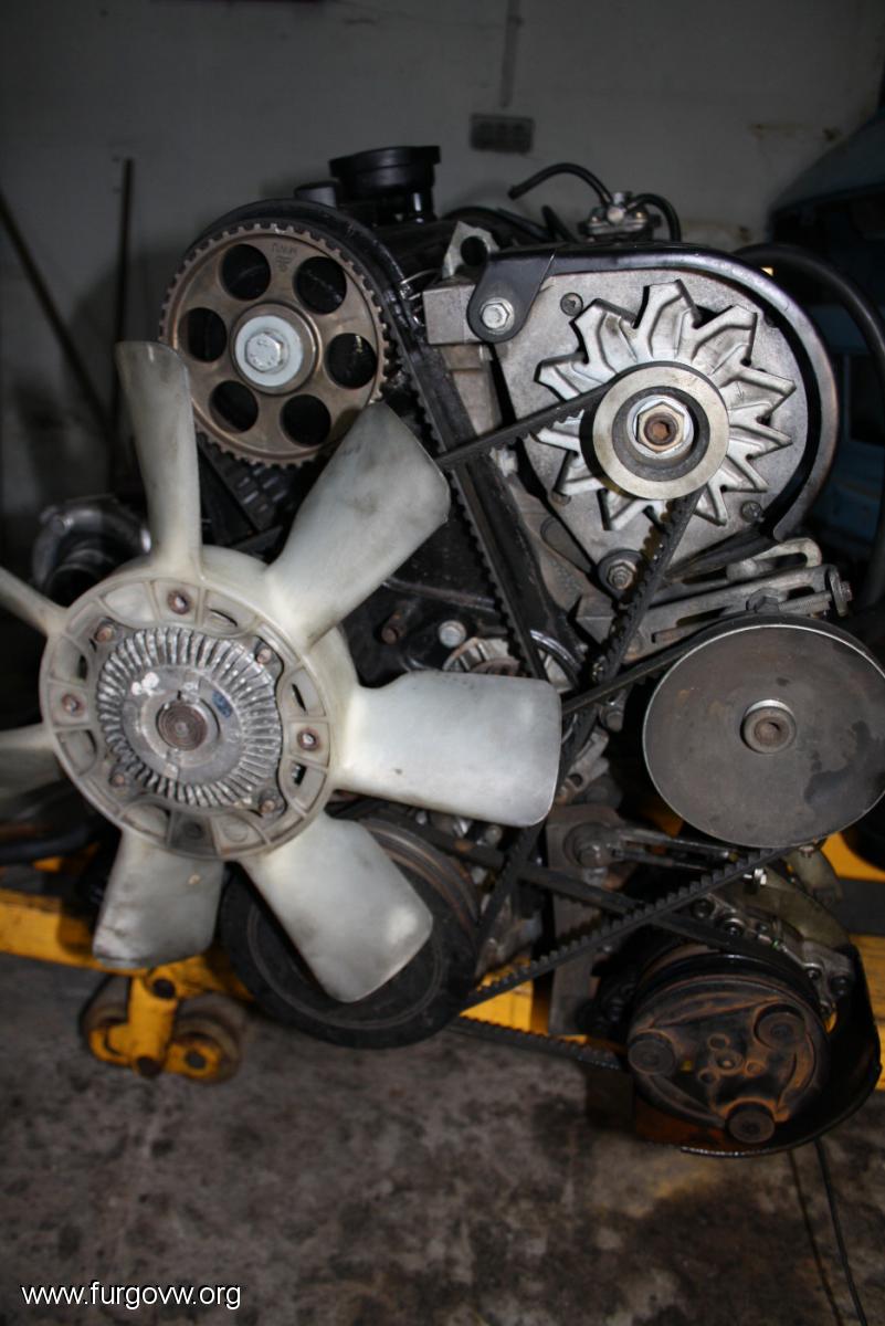

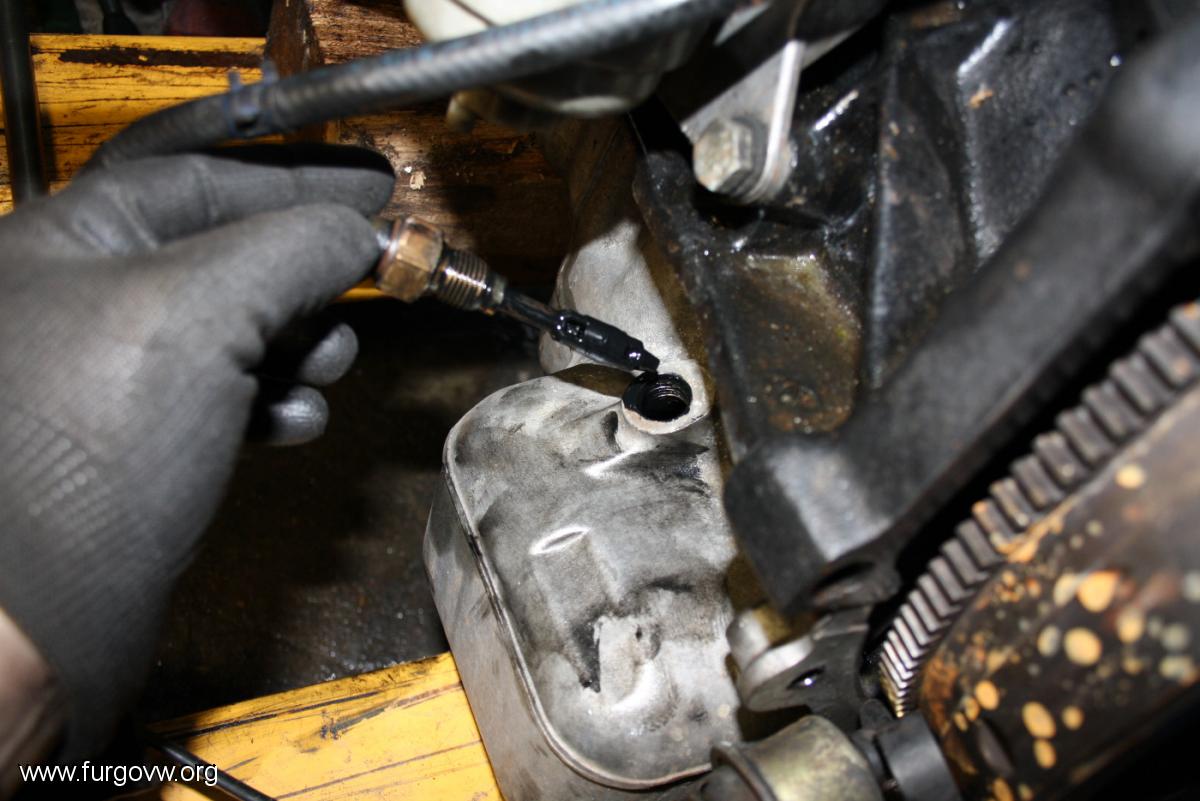

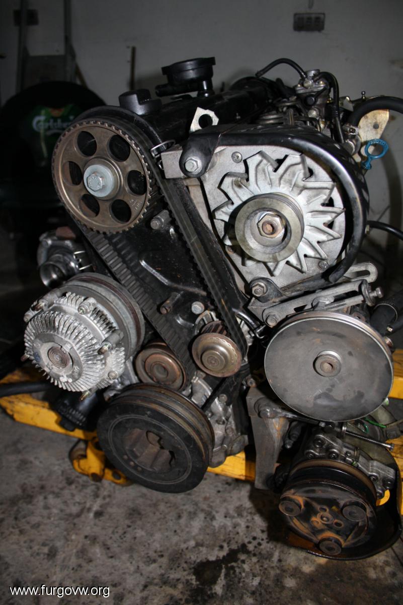

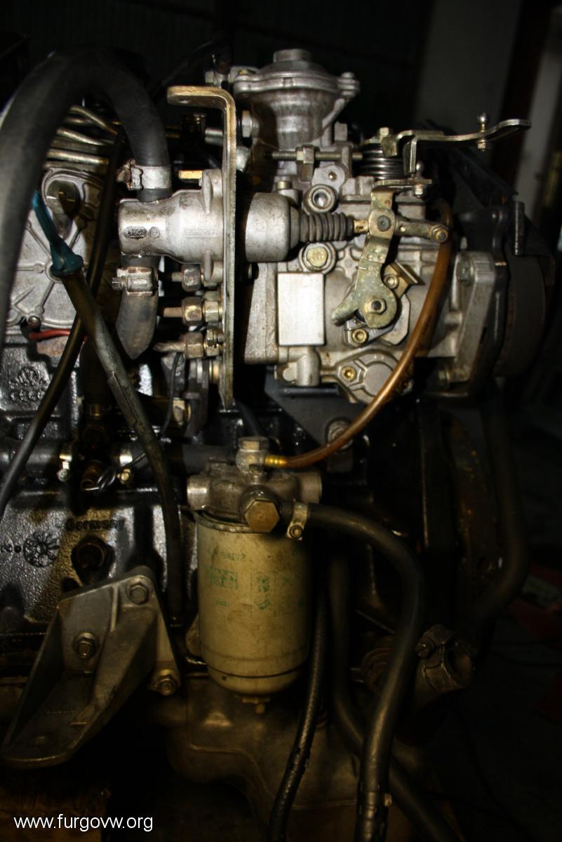

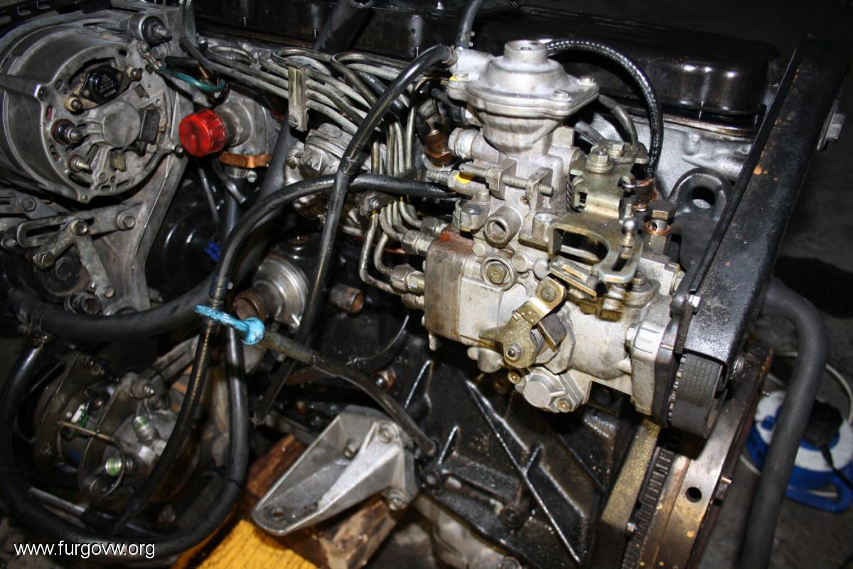

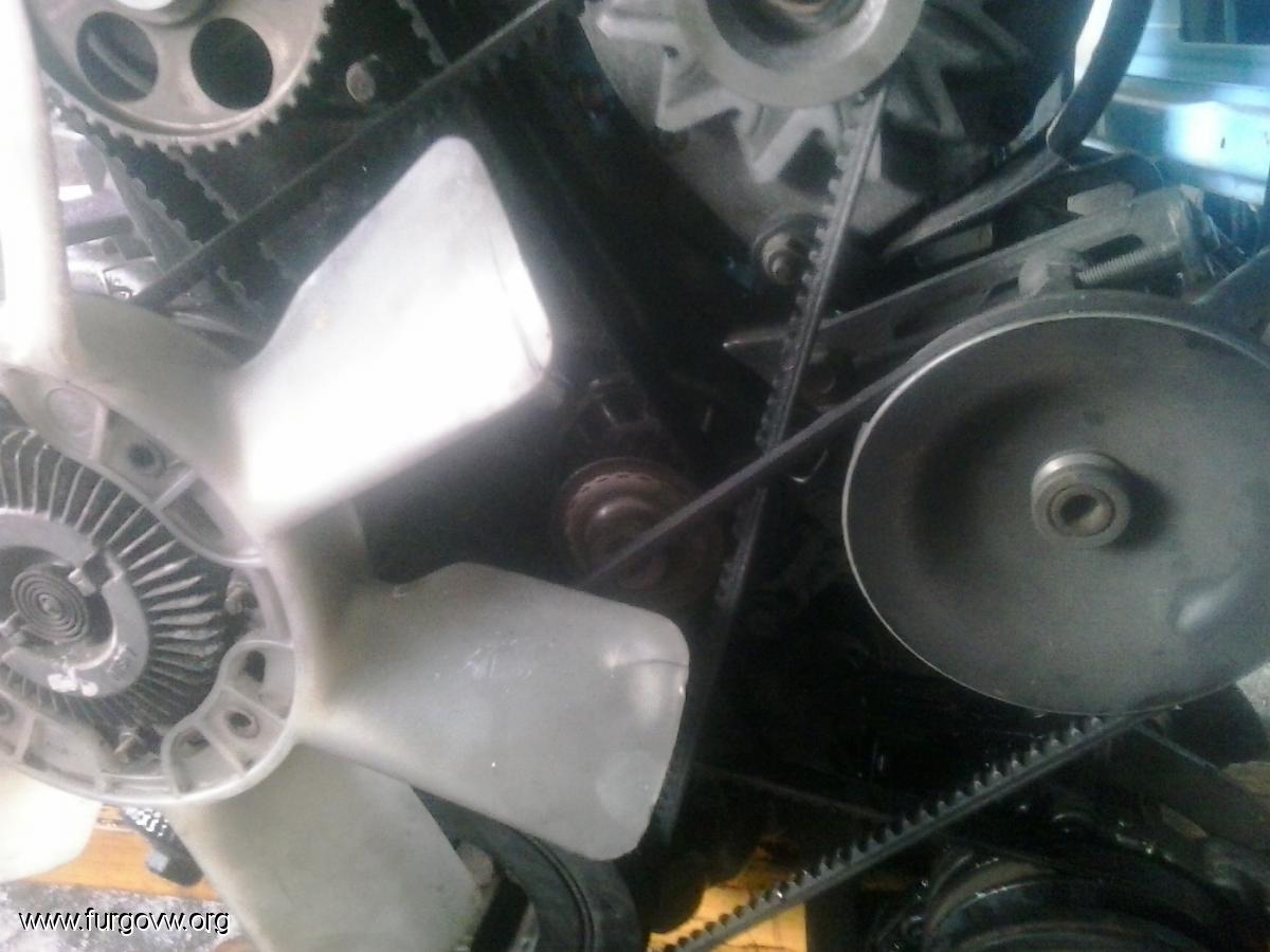

ayer desmontamos correas auxiliares, ventilador, soporte, sistema de calefacción y actuador de la bomba de avance de la bomba para ponerle el tirador, el filtro del gasoil con su soporte y comprobar que la varilla del aceite se pueda colocar en el lugar del sensor de nivel que tiene en el cárter, en principio parece que vale

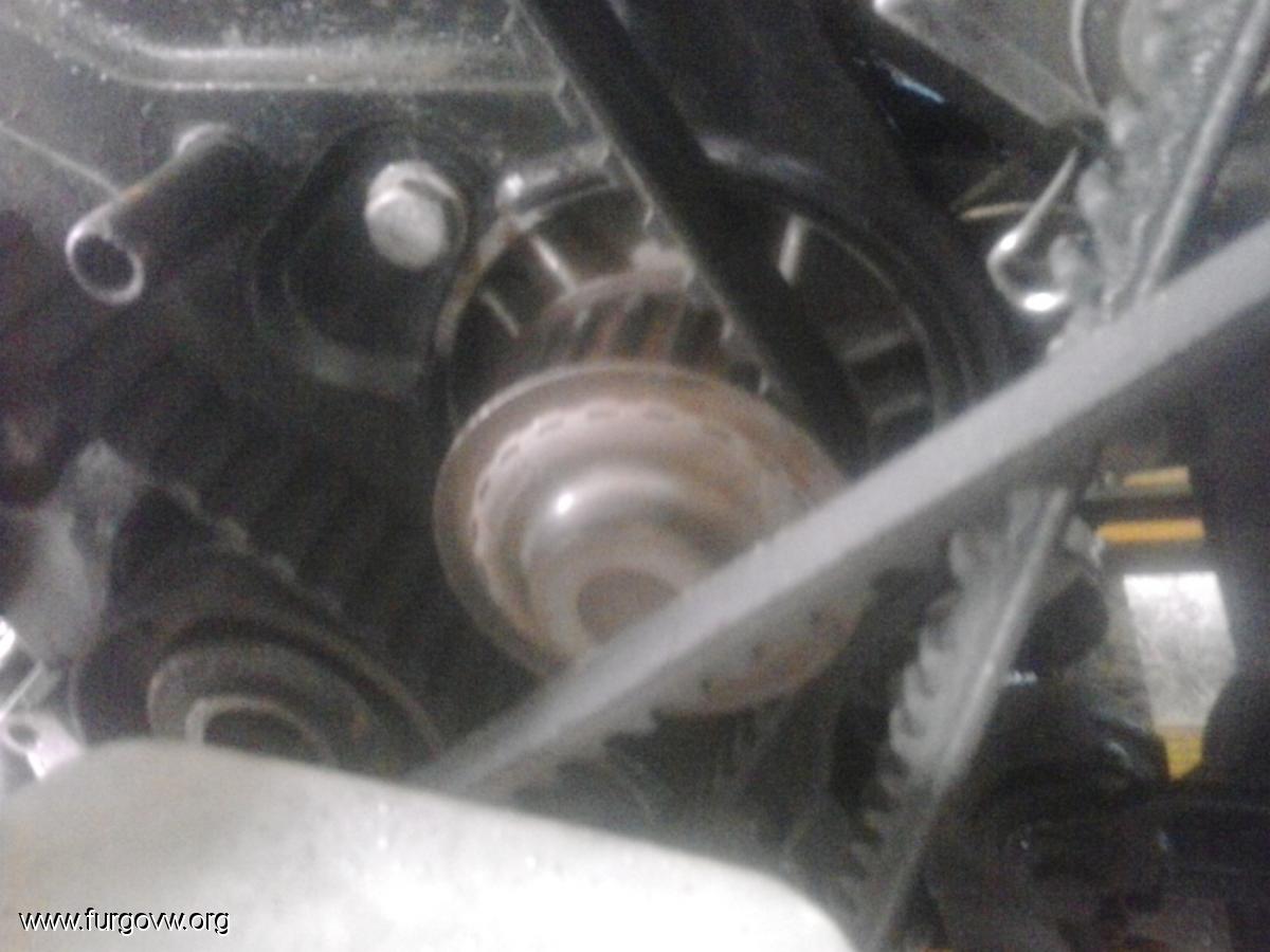

el problema de la distribución es que existen dos opciones, correa de 119 dientes, bomba de agua de 18 dientes, polea tensor y rodillo guía en los D24TIC pero a partir del 93/94 al 98 llevan correa de 120 dientes con bomba de agua de 20 dientes que hace de tensor y el rodillo, no lleva polea tensora, así que ojo al pedir correa de distribución fijarse bien cual lleva

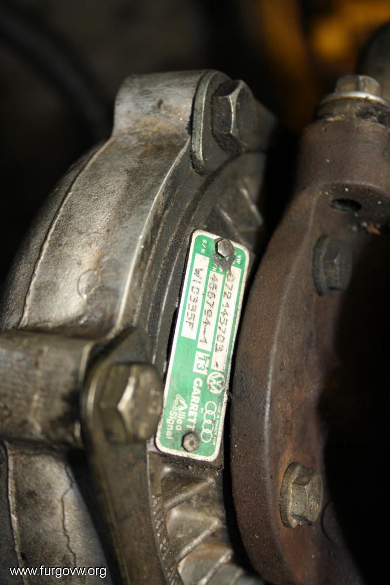

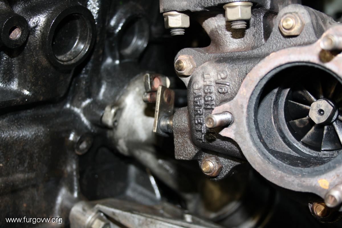

tema turbo...pongo la referencia, que también es vw/audi 072 145 703

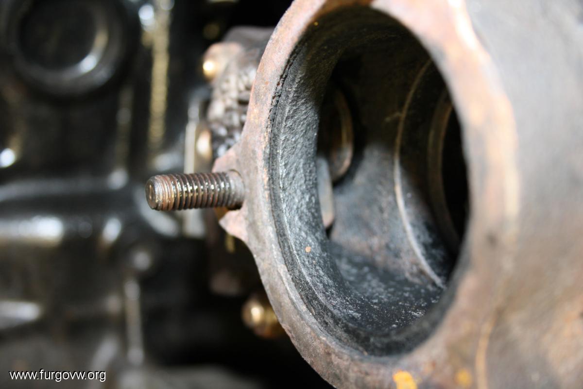

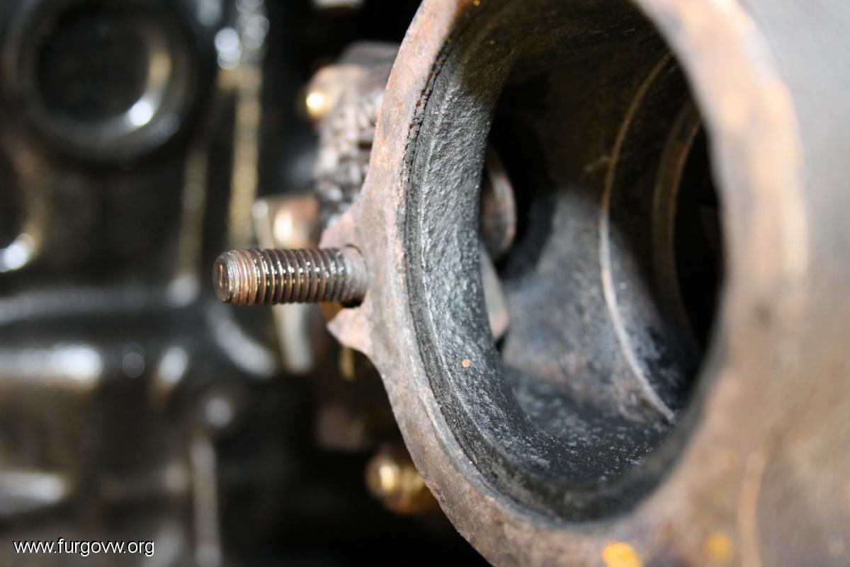

la famosa wastegate, valvula que controla la presión del turbo, podéis verla en el fondo, abierta en la primera foto y cerrada en la segunda, la tercera sale la varilla que controla la apertura, está suelto para poder manipular con la mano la wastegate

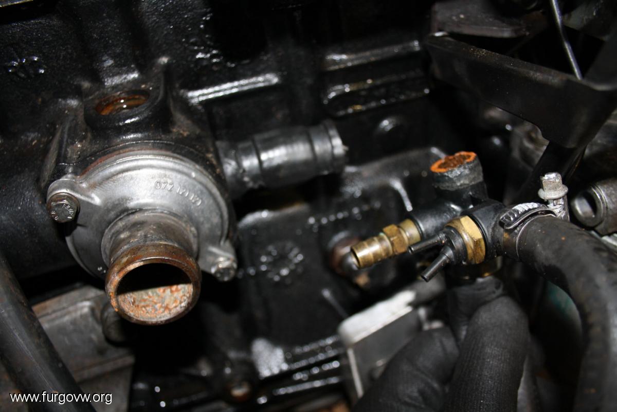

el actuador de la bomba para el arranque en frío o acelerador de arranque en frío, lo suprimimos por que va comandado por una unidad de control y el tubo donde se la aloja la válvula de paso para calefactarlo está roto...cuantos menos mecanismos menos problemas mecánicos  ;D
aquí la válvula de paso de refrigerante...justo encima de mis dedos, se controla por vacío y este vacío comandado por una electroválvula, similar a las N75 que usa el vacío generado por el depresor.. un coñazo :roll:
y donde va a ir situada la varilla, se saca el sensor de nivel y se embute el caño de la varilla (la de la LT parece que se rosca en ese mismo lugar)

Pues yo me hice con otra tapa motor y le puse la "trampilla" para poder ver el nivel de anticongelante.
Menudo descanso poder verlo en cualquier momento.
manuelcastagnal
pues eso de hacerse con otra tapa si que molaba, pero a ver donde?
yo tenia vista esta escotilla para ponersela, pero me da miedo cortar mal o que luego entre mas ruido http://www.milanuncios.com/otras-embarcaciones/portillo-escotilla-tapa-registro-194760407.htm haizcolari me dijo que se le podria poner un tapon de t3 que tienen salida y llevarlo a un minideposito en los pies del copi, que habria que agujerear y añadir nuevos tubos, igual a ver que se puede hacer con lo de la nueva tapa
