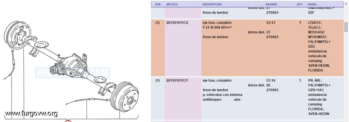

La Sven Hedin con ACL traia relación 53:13, con ABS 53:14
Esto es mas viejo, pero da una idea de relaciones

El diferencial 9E seria el ideal, 53:14, ni idea de donde conseguirlo, ahora estaba intentando mirar si se le podria poner el del volvo, que ya lo tenemos pero no se ni donde se encuentra para mirarlo ni se compararlo bien (Haizcolari si que sabria)¿alguien sabe como se mira? el d24tic.

Lo habiamos mirado pero no me acuerdo, se que los que mas me interesan son 1)8B y 9E, 2)5T y 3)8Y, aunque lo ideal seria saber si el que lleva el volvo es compatible mecanicamente y si da entorno a 4 (no se ahora el numero exacto pues no tengo aqui los datos del mio) pues cambiarlo, la duda mas grande que hay aqui es si aguantaria sin romperse, ya que la lt son 1300 kgs mas, un 40%mas aproximadamente,
El 4 es el resultado de las divisiones ej: 8Y 41:10 =4,1 , 9E 53:14=3,7856, ya que lo que hace la caja se complementa con el diferencial y yo ya tengo una de las cajas mas largas con mi lt28 de 75cvs, lo que cambia es el diferencial, porque si no igual es demasiada potencia y hay que reducir caudal o poner ruedas mas grandes (esto ultimo ademas de que hay que legalizarlo aumentaria el consumo en cuestas que es lo que mas tenemos por aqui).

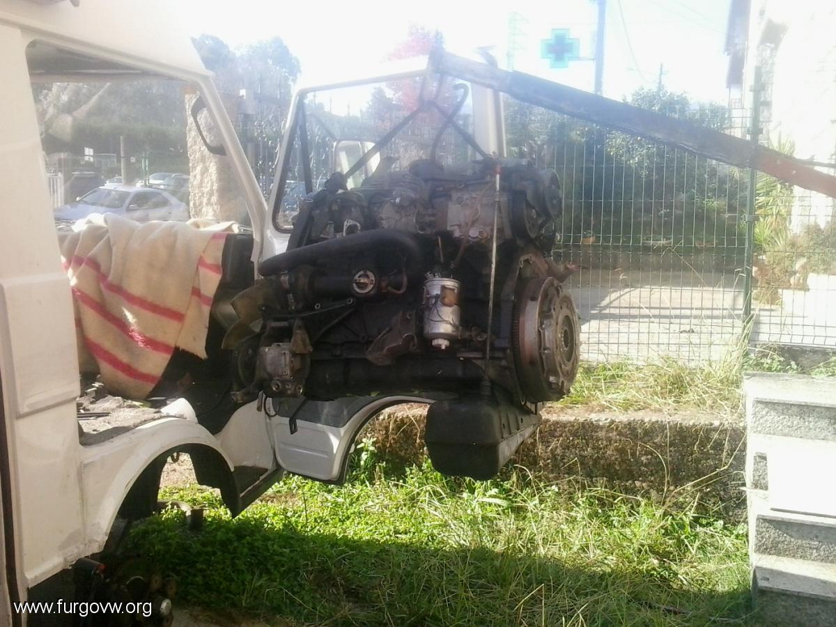

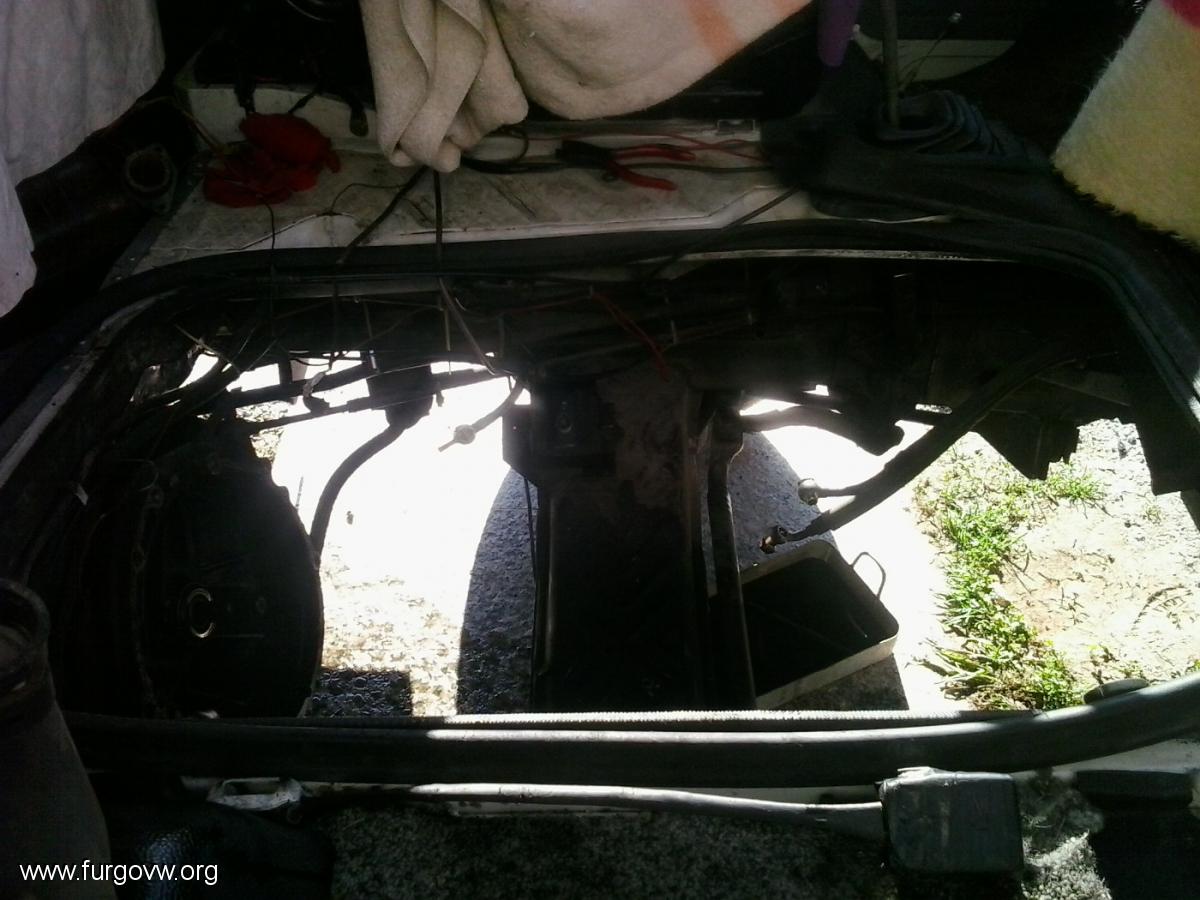

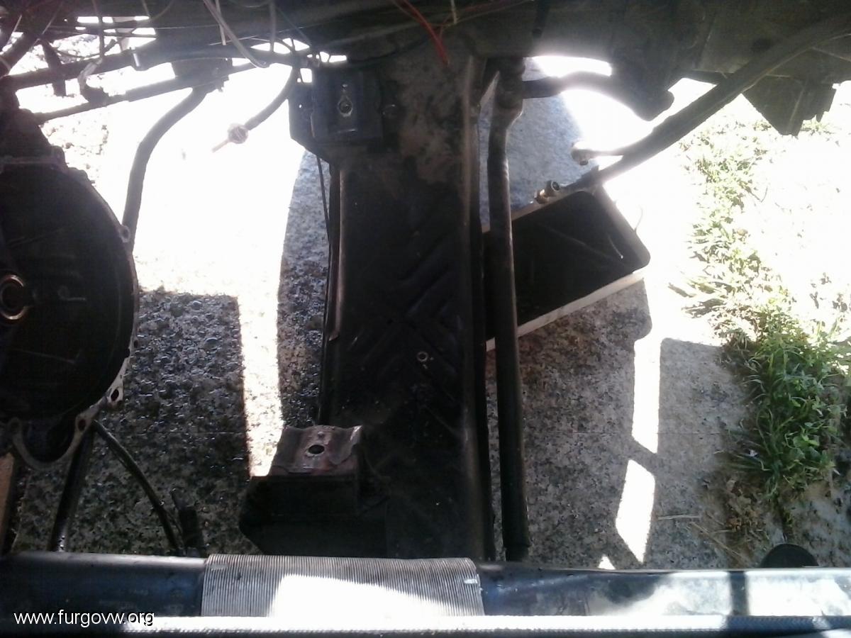

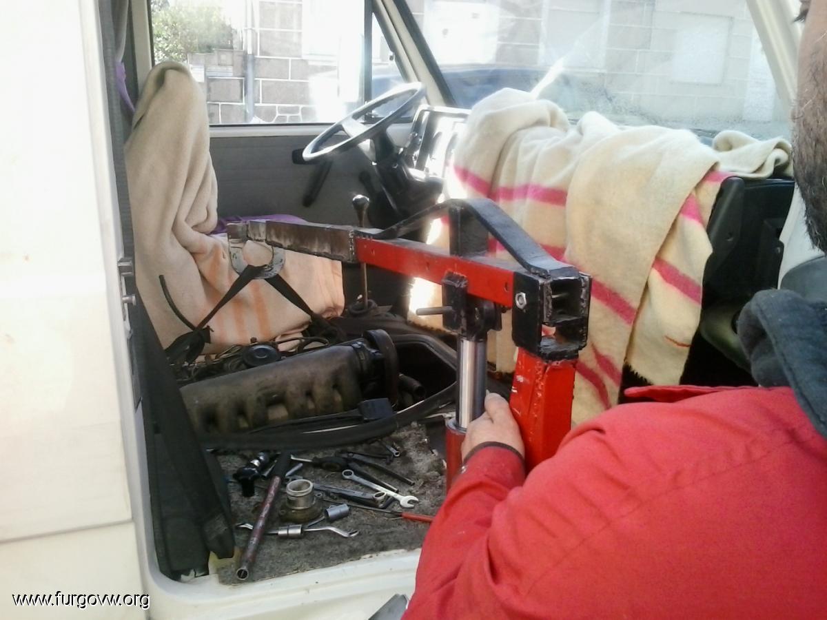

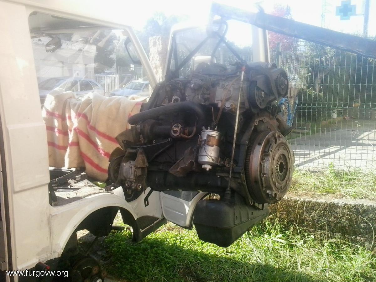

fase extracción motor 2.4d terminada...no sin dificultades, rompió una de las patas de la grúa y tuvimos que volver a repararla y reforzarla, haremos un breve receso hasta la semana que viene...
recomendaciones... desmontar el soporte de la caja de cambios y apartarla lo más posible, la forma del carter tropieza con la cuna obligando a maniobrar y la caja no deja espacio suficiente

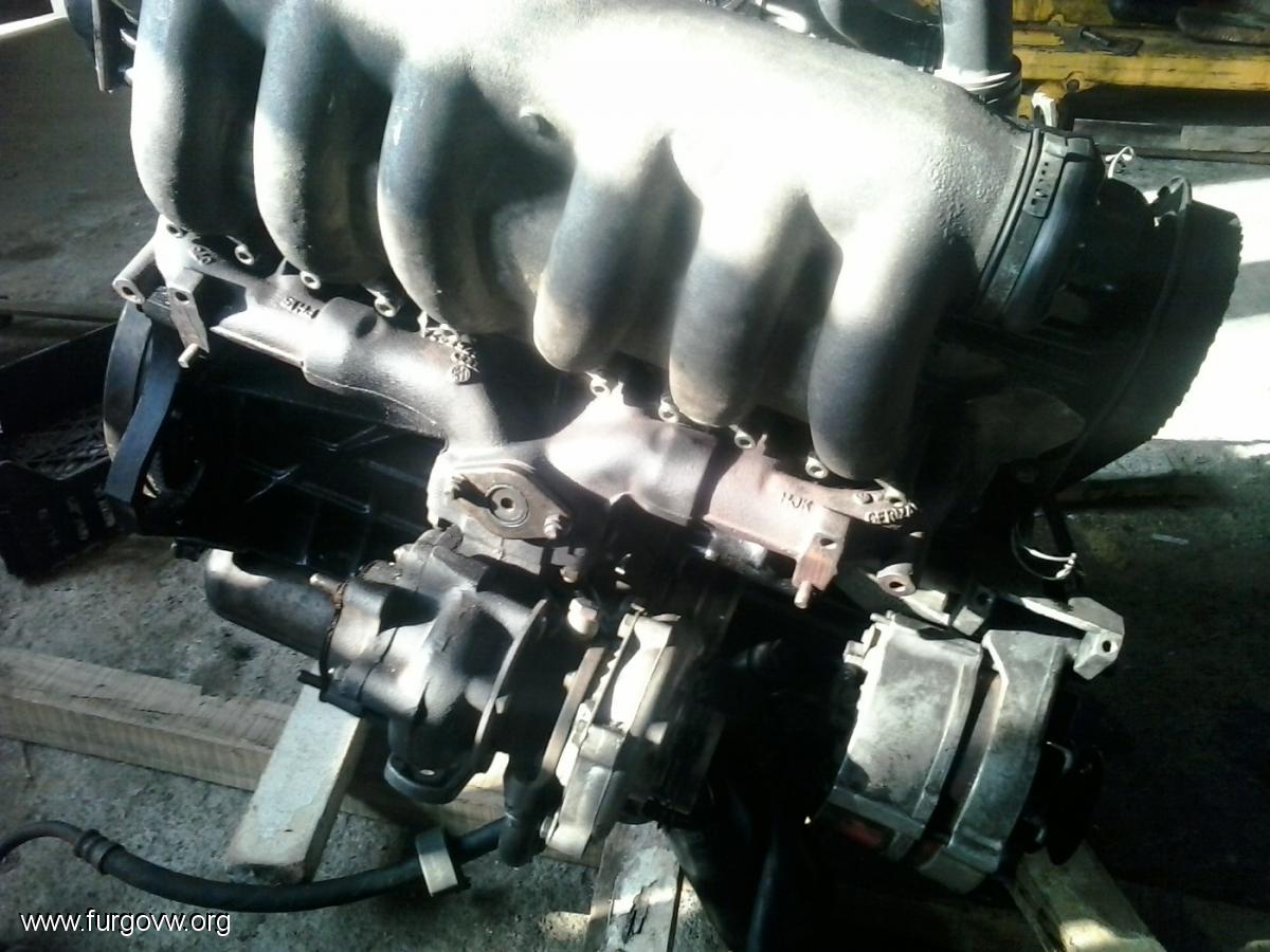

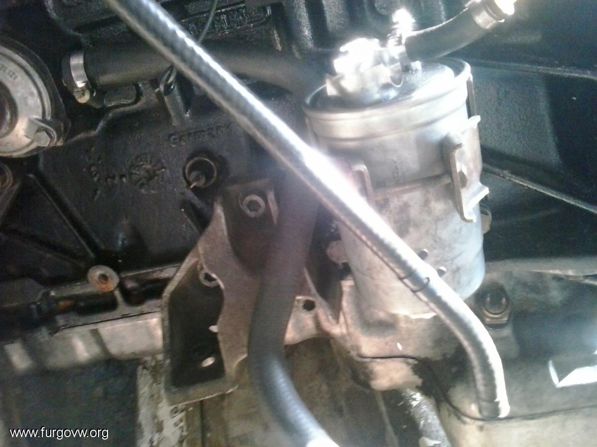

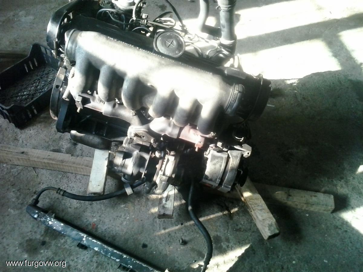

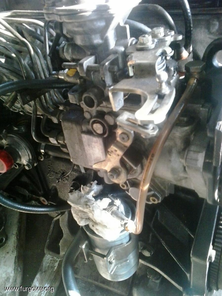

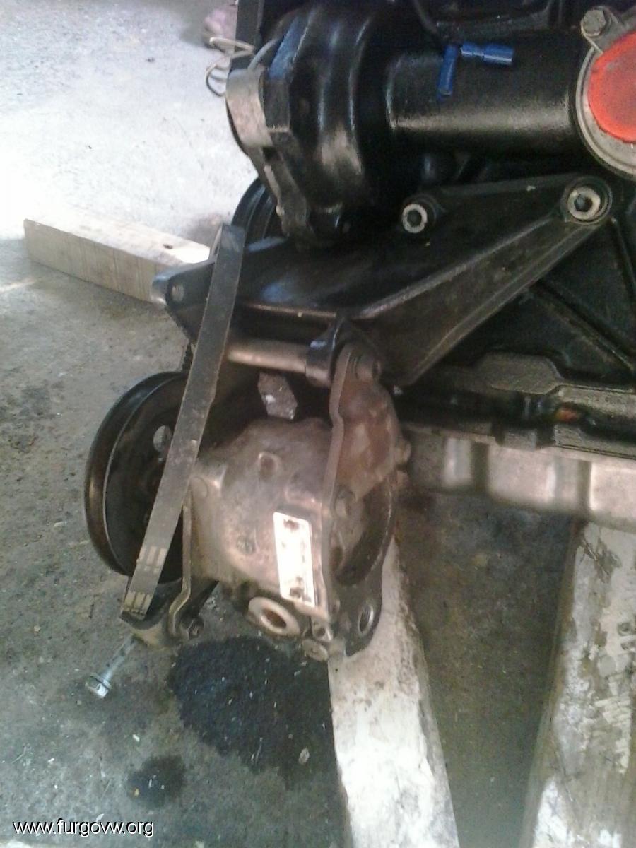

últimas adaptaciones... hay que poner en el D24TIC la bomba de dirección de la LT
el filtro y soporte del filtro de la LT
soporte del motor izquierdo de la LT...el del lado del turbo hay que estudiarlo todavía
admisión de la LT...hay que cegar uno de los lados, y usar el que mejor se adapte para conectar al intercooler
el codo que va a ir conectado al turbo hay que modificarlo, acortarlo, por culpa del alternador...  :roll:
