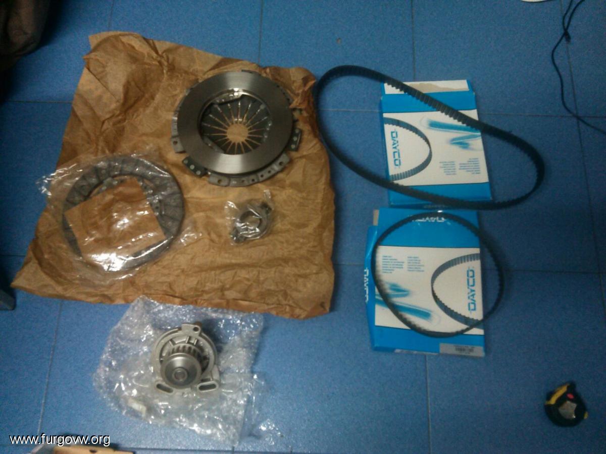

haizkolari
por fin ha llegado la distribución completa con bomba de agua y el kit embrague... a ver si mañana podemos acercarnos al taller y montamos todo y dejamos listo para meter el motor
