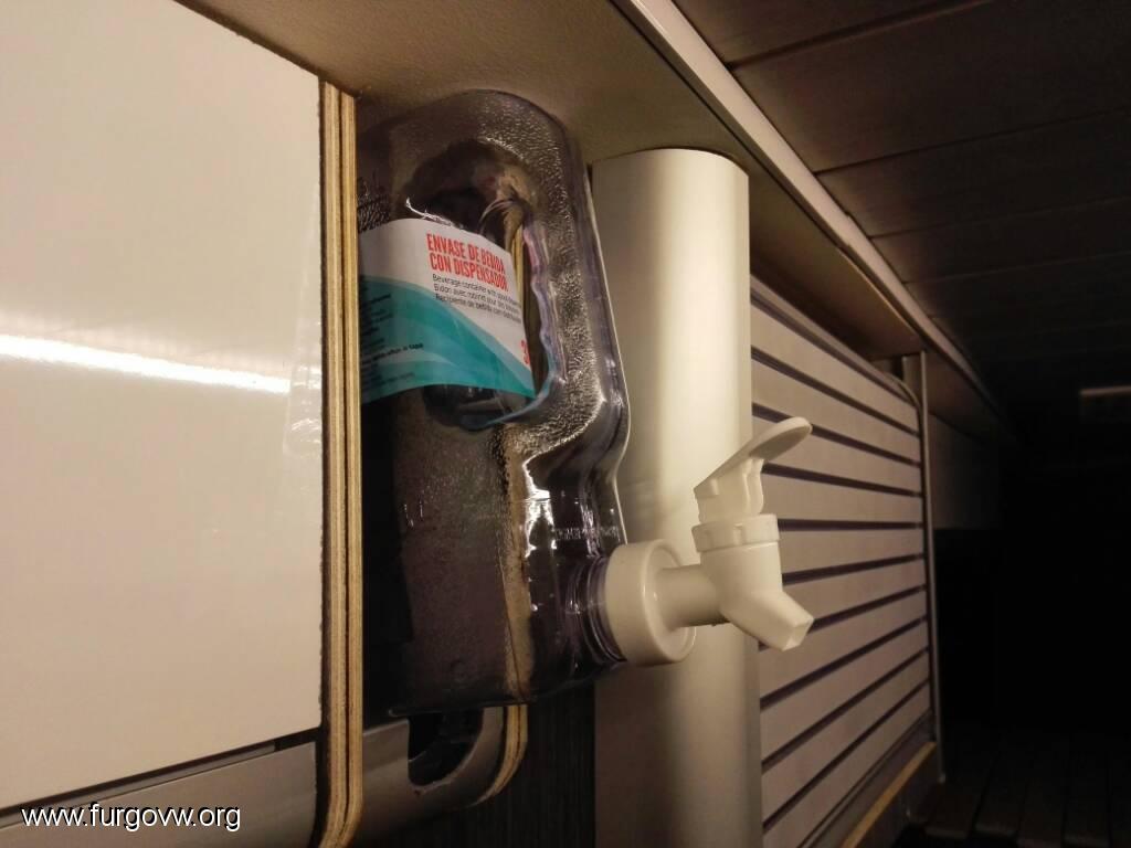

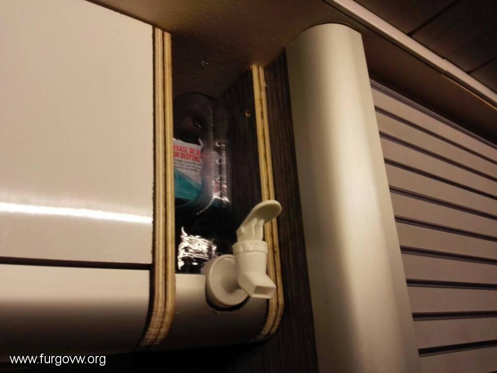

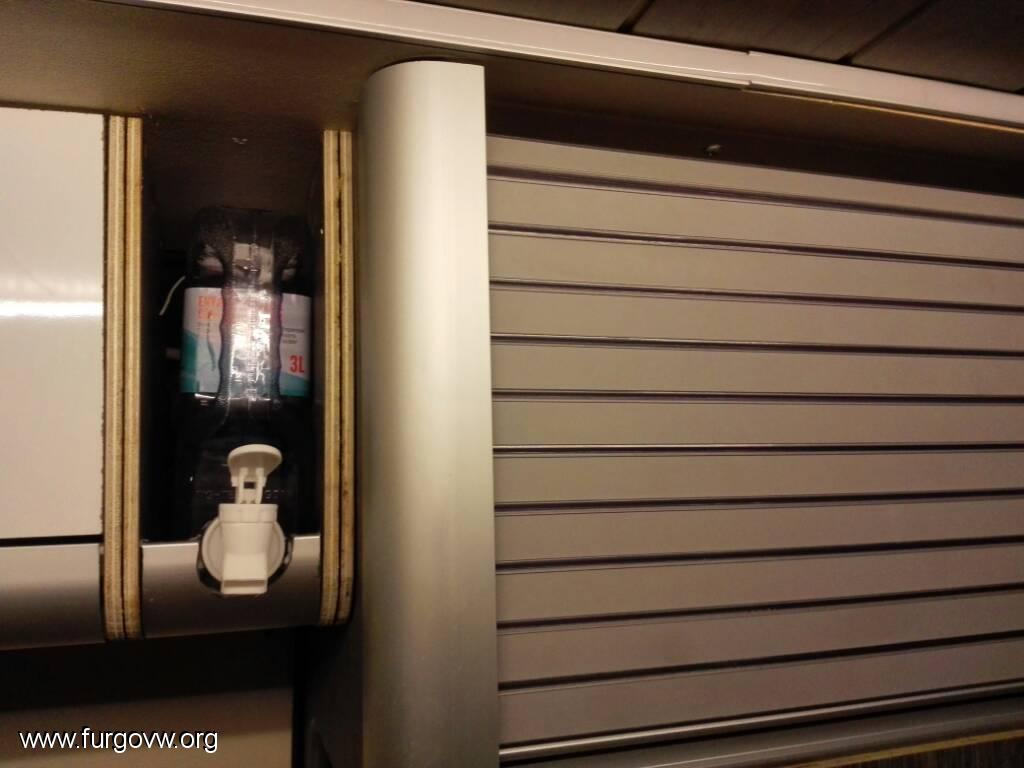

Que caña. Un lujo de acabados. La Ampli-nevera super conseguida. ¿Que es el grifo blanco que está al lado de la cajonera, sobre la cocina?.
alexpower
Es un deposito de agua de 3 litros de carrefour. Copiada del amigo tioka. Para mi que suelo beber agua natural me viene de lujo.
Cibo
Cita de: alexpower en Enero 15, 2018, 19:47:21 pm
Genial! Justo algo así quiero también. ¿no tendrás alguna foto donde se vea?, voy a ver si lo encuentro por internet.

alexpower
Las fotos del bidon de agua
Enviado desde mi HUAWEI P7-L10 mediante Tapatalk
Cibo
Gracias por las fotos. Está curiosa la botella, a ver si consigo algo por el estilo.
