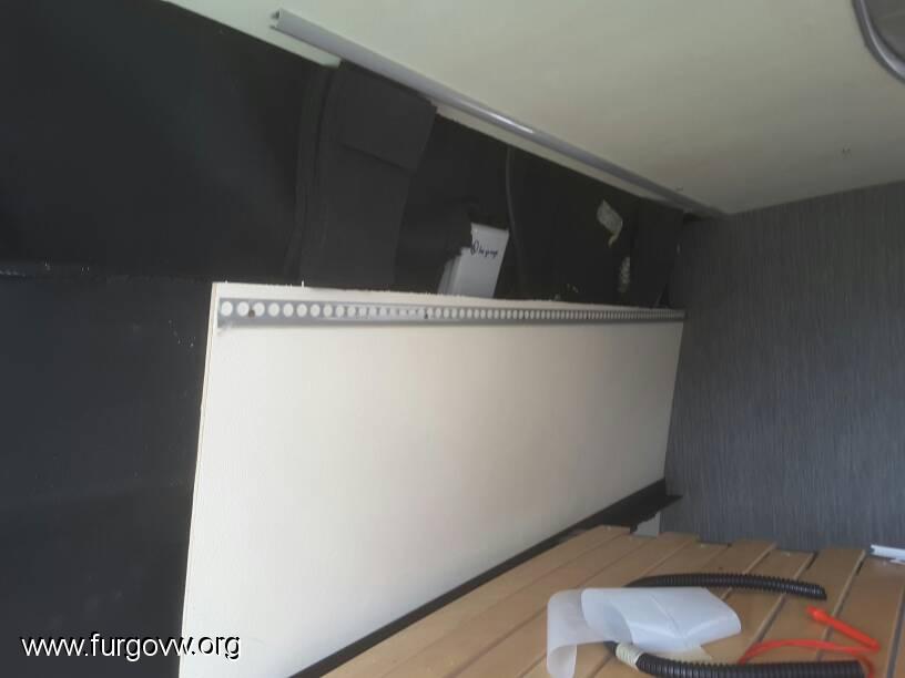

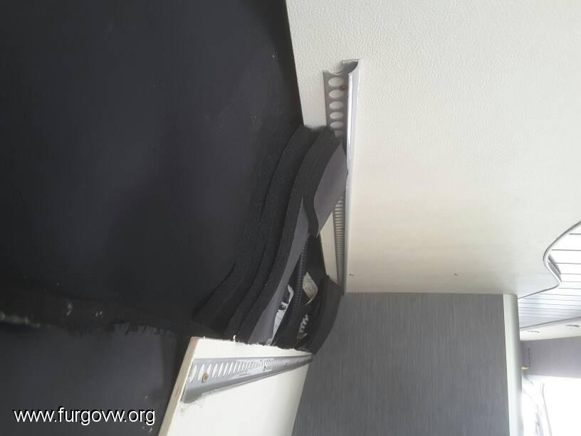

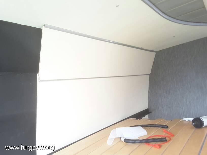

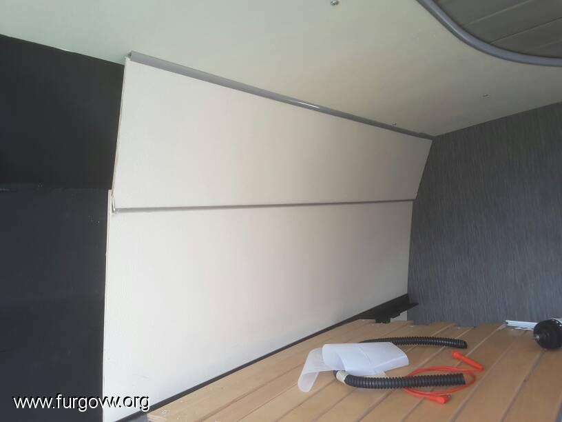

He dejado terminada la zona cama. Os dejo unas fotos de comonhe rematado. Que a alguno le vendra bien. No se a quien se lo vi en el foro.
Se trata de dos esquineras de alumino
Luego cortamos una madera y la incrustamos. Aunque es provisional. Quiero cambiarla por un metacrilato o aluminio para que pille un poco mas de curvatura. Tambien se puede poner un metacrilato traslucido y meter la luminaria detras para dar una luz ambiente.

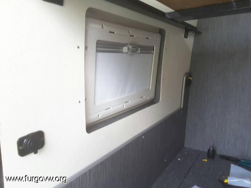

La cama de abajo la he finiquitado. Le he puesto las tomas usb y de 12v para los moviles in the night. Y se va a quedar asi.
Se me olvidaba. Este tocho de kaiflex que veis es para que la madera de arriba no vibre. Cuando le ponga el aluminio o metacrilato quedara mas ajustado al curvarse un poco mas.

Buenos acabados de la curva del techo. A mi fue de lo que más me incordió hasta que acabe solapando las tablillas de machimbrado y quedo apañao. Y también tuve que usar capas de Kaiflex como apoyo en algún punto jeje
