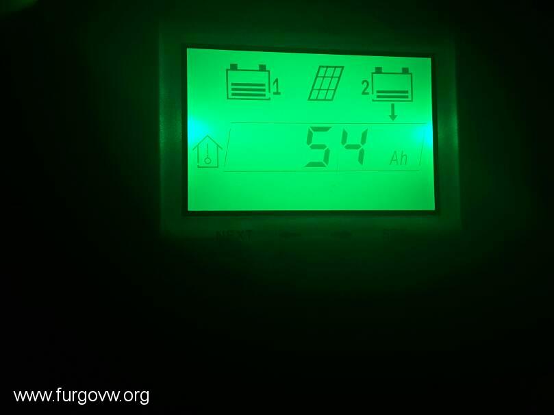

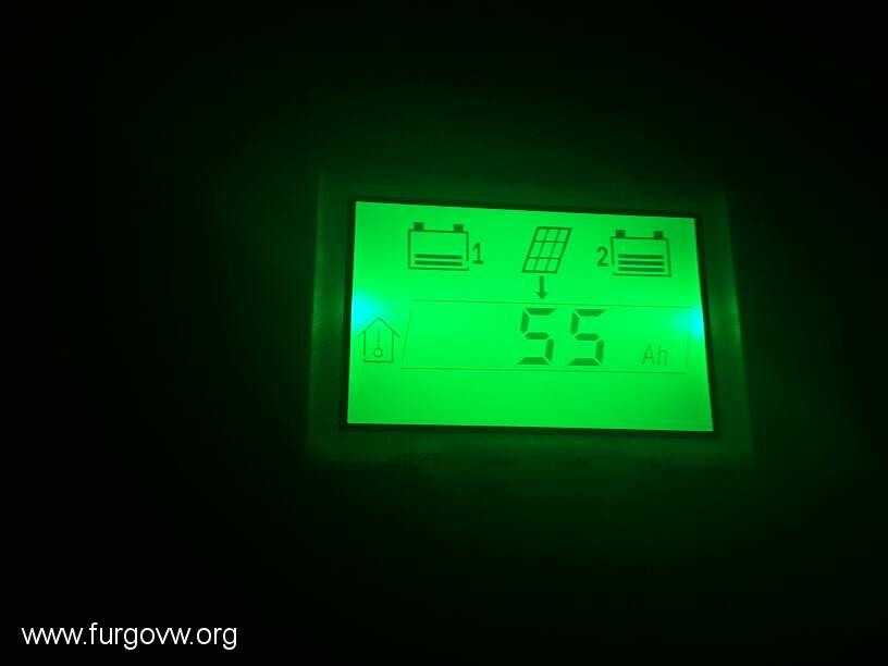

Acabo de acercarme al furgon de nuevo a hacer fotos del controlador.
Creo que algo falla.
Tengo el frigo apagado, todo apagado. No hay nada funcionando.
Los valores de carga y consumo igual que ayer. No tiene sentido.
Ayer lo deje con 30, se supone que ha cargado 25. No esta mal, la mañana ha estado nubladilla
La descarga la deje con 29. O sea que ha descargado tambien 25.
No entiendo el porque. Lo unico que se me ocurre es que el rele automatico este activo y este chupando bateria la principal de la secundaria.
Lo cierto es que ahora cuando he mirado el voltaje de las baterias las dos marcaban 12,8 que creo q es al voltaje que sigue activo el rele.
He hechomuna prueba de quitarle los dos fusibles que tengo a cada lado del rele para que no le llegue corriente por ningun lado. A ver mañana por la noche que me encuentro. Si no no se que puede ser.

Creo que ese regulador no te da datos de consumos, esos 29Ah que te marca la batería dos son los que ha cargado, el 1Ah restante habrá ido a la  otra batería, ¿lo tienes configurado 10:90 % ?
Por otro lado en efecto, no se debe poner relé automático si pones regulador de placa para dos baterías, ya que con poca luz ya da más de 12,8v. y las tienes siempre conectadas, aunque la placa casi no esté cargando.
De todas formas los relés automáticos yo ya no les veo ningún sentido ponerlos, sólo en caso de poner la batería secundaria de gel, si es AGM puedes hasta arrancar el motor con ella sin que sufra, por lo que se puede poner relé normal activado por interruptor con positivo de contacto, de esta forma podrías unir las dos en caso de quedarte sin batería de motor, y además controlas mucho mejor y decides cuando unirlas, que será pocas veces si tienes una placa de 140w para arriba.

Ostras tioka pues es cierto que en la otra bateria me marca 1ah. Que completaria la cantidad total de ah que marca la placa. Entonces este aparatito solo marca la carga. No la descarga.
lo que me raya es que lleva toda la semana con dos o tres rayitas de bateria y mo sube.
Como he dicho le hedesconectado la union entre las dos baterias y le he quitado un par de fusibles que tenia puestos para asegurarme que no hay nada conectado.
mañana te cuento pero muchas gracias porque me quitas un peso,me parecia mucho gasto de bateria.

Por lo que veo esa pantalla solo te permite ver el voltaje de la batería (actual, mínimo y máximo) y los Ah que ha metido en la batería.
Si el panel ha generado 30Ah en un dia, 29Ah han ido a la batería de vivienda y aún así no se carga la batería del todo, era claro que lo que cargas no es suficiente para el consumo que tienes. El panel te compensa el consumo pero no da suficiente para terminar de cargar las baterías.

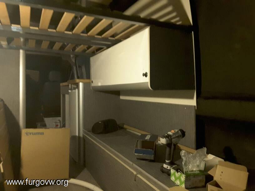

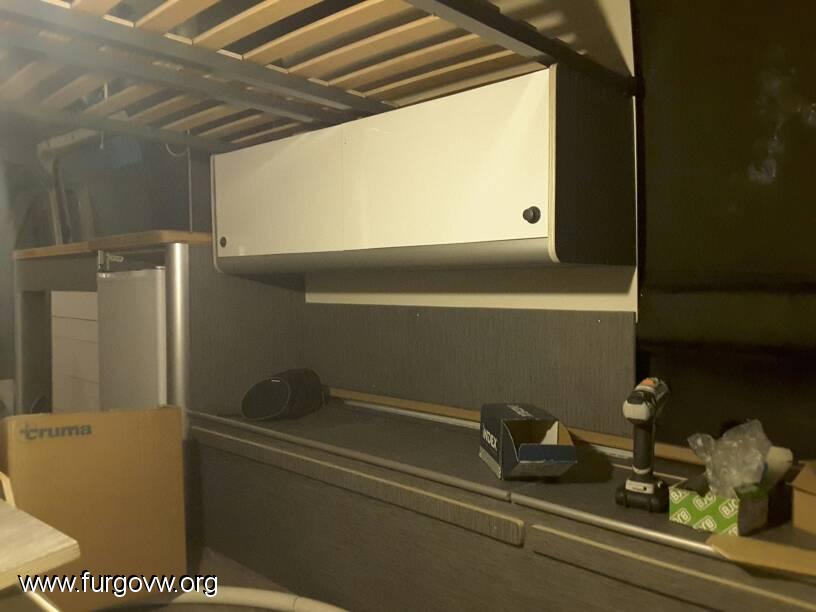

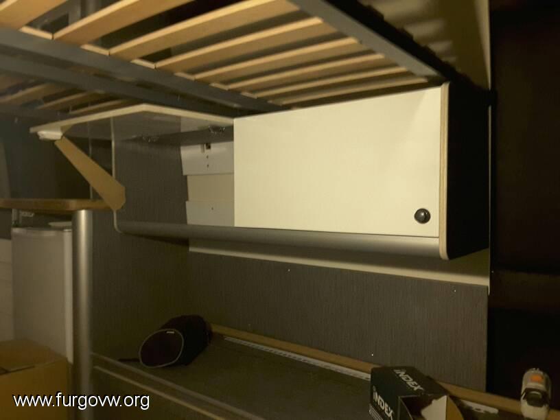

Hoy me he pegado un currito de carpintero. He hecho un par de altillos. Bueno uno y medio. Porque para el de la cama de arriva me ha faltado ya madera. Ya viene en camino.
No he puesto el proceso porque ya lo puse en el otro altillo. Tan solo que a este no le he puesto escuadras. He atornillado las maderas unas con otras.
He atotnillado el altillo a la pared aprovechando las vigas de las camas con unos tornillos rosca chapa.
Le he puesto dos puertas que abren hacia arriba, no me ha dado tiempo a ponerle los muelles para que se queden abiertas.
Y tambien me queda poner las cantonera que tambien vienen en camino.
Os paso un par de fotos de como ha quedado. Es grande, muy grande. Creo que era  35x35x122.
