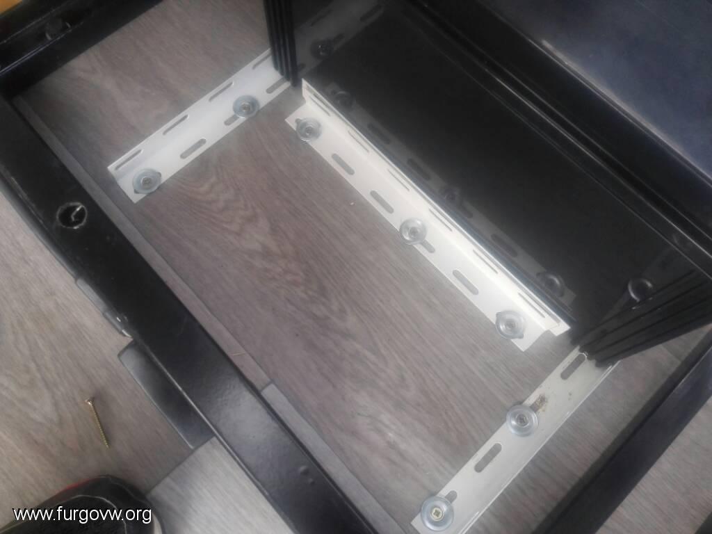

alexpower

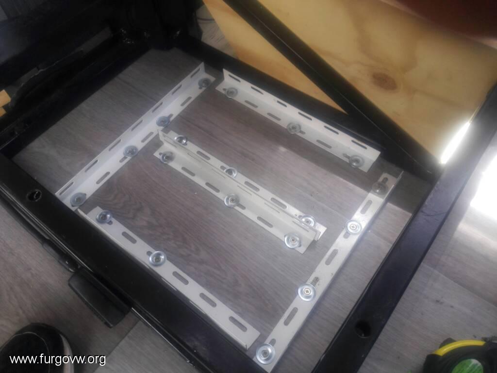

Bases para las baterias.
Con angulos taladrados.
Enviado desde mi HUAWEI P7-L10 mediante Tapatalk

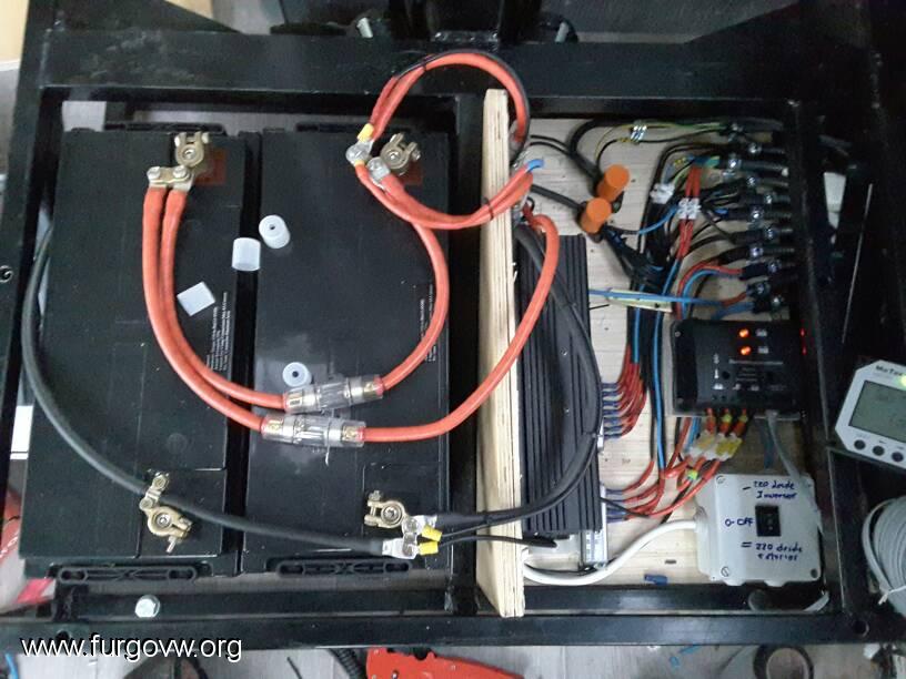

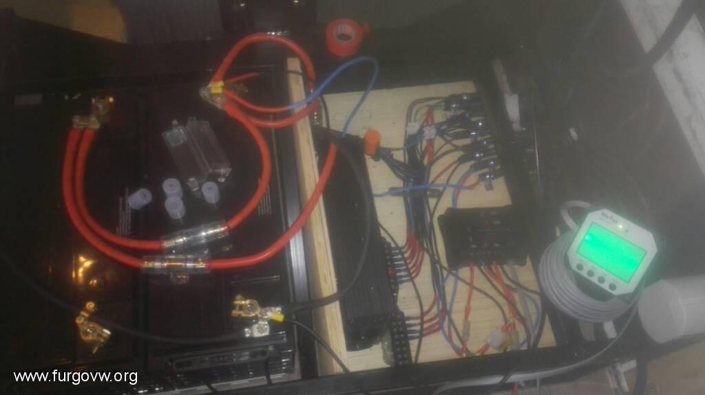

alexpower

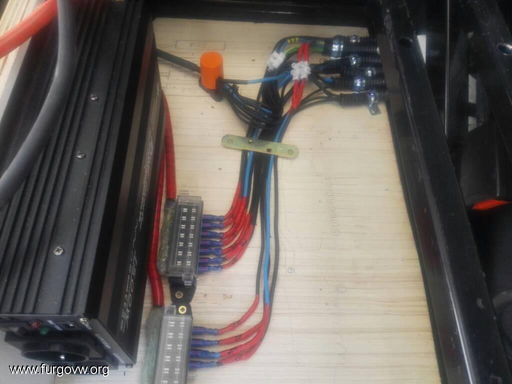

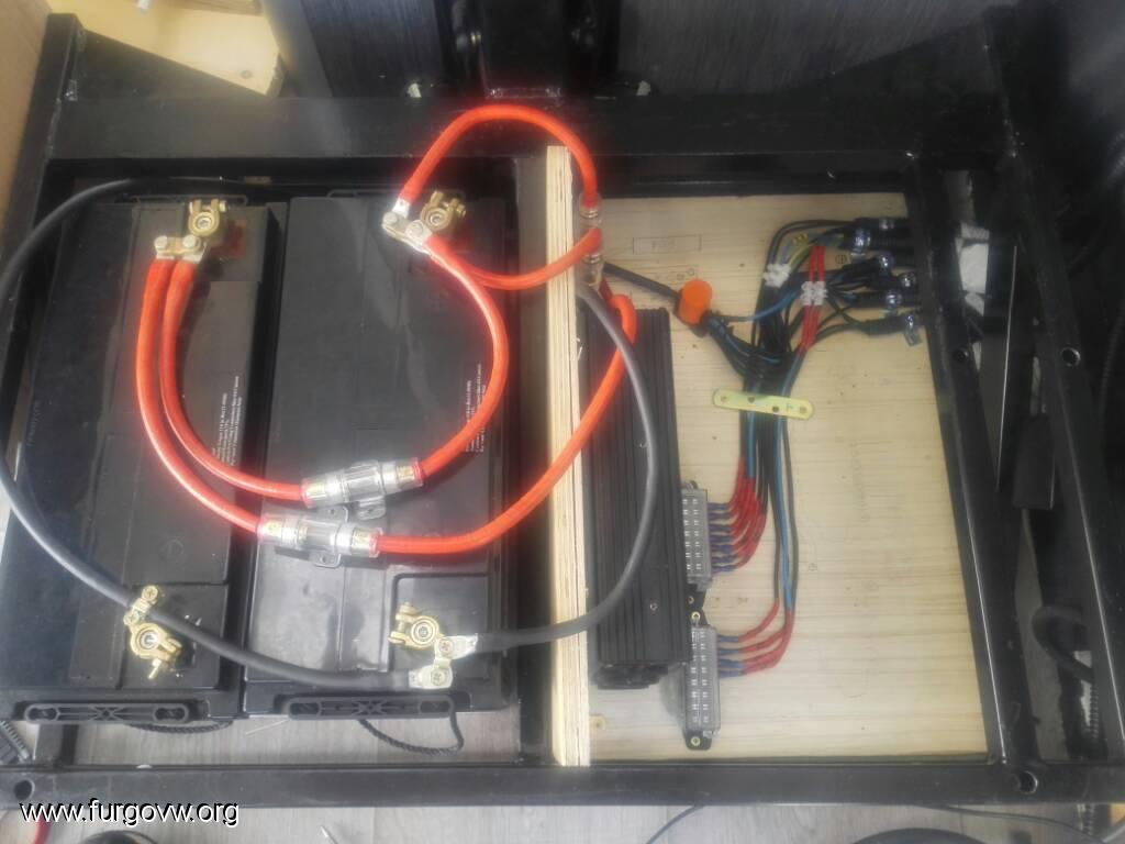

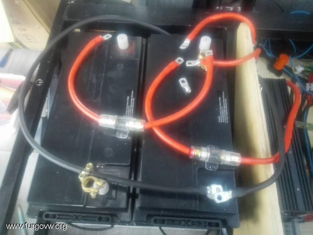

Conectando todo el cableado. Todas las tomas a las cajas de fusibles, baterias entre si, placa solar a regulador y este a bateria principal y secundaria. Bateria principal a rele automatico y esta a bateria secundaria. Todos los negativos de las tomas a bateria.
El resultado a falta de ordenar un par de cosas es mas o menos este.
Tambien he conectado el inversor solartronics. Lo he probado con un taladro y va perfecto.

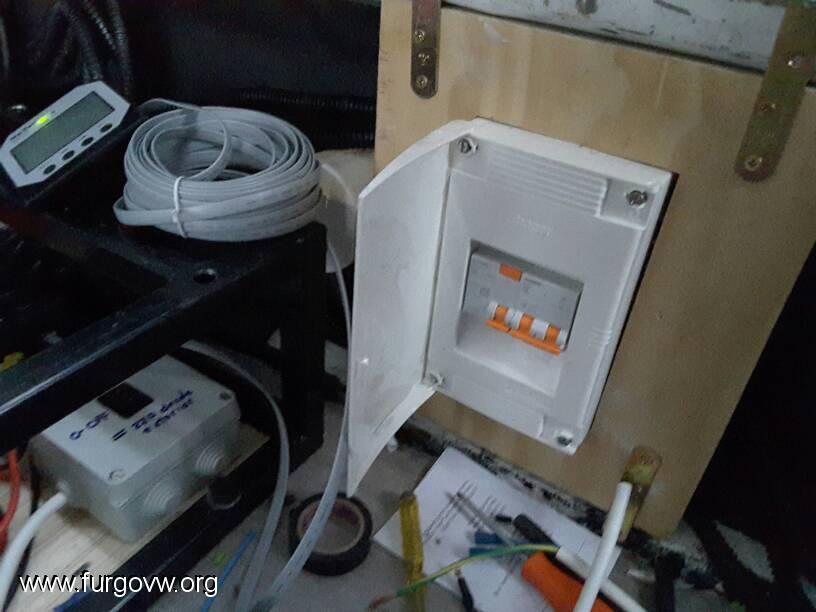

alexpower

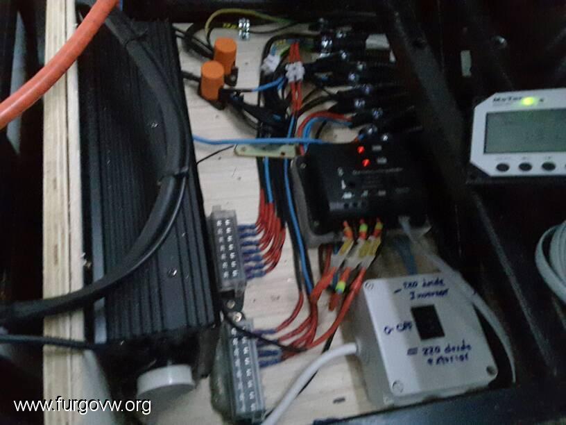

YAAAA. 12V Y 220V TANTO DE INVERSOR COMO DE LA CALLE FUNCIONANDO AL 100%
Le he puesto un interruptor 1 0 2 para seleccionar los 220 de la calle o del inversor. Funciona perfecto.

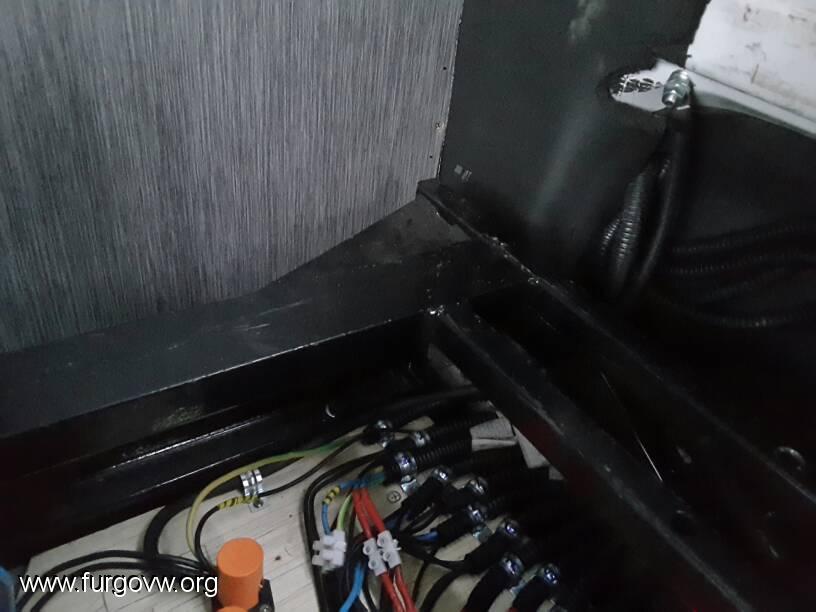

Cuadro colocado en pared
Conector de negativos( pieza naranja) en esta esta conectado el cable de tierra de 220, el de tierra de mi linea interior, el de tierra del inversor y todo ello conectado a la chapa del vehivulo con un tornillo que se ve arriba a la derecha.
Enviado desde mi SM-T715 mediante Tapatalk
alexpower
La segunda borna naranja tiene conectados todos los negativos que retornan de las lineas de 12v y el negativo a la bateria con un cable de 25mm.
alexpower
Agosto 17, 2017, 08:41:32 am #385 Ultima modificación: Agosto 17, 2017, 08:45:20 am por alexpower
Aunque yo he puesto dos bornas naranjas de negativos, con una habria sido suficiente si no me equivoco, pero queria separar los negativos de las lineas se 220 se las de 12v para tenerlas localizadas, al final todo llega a chapa.

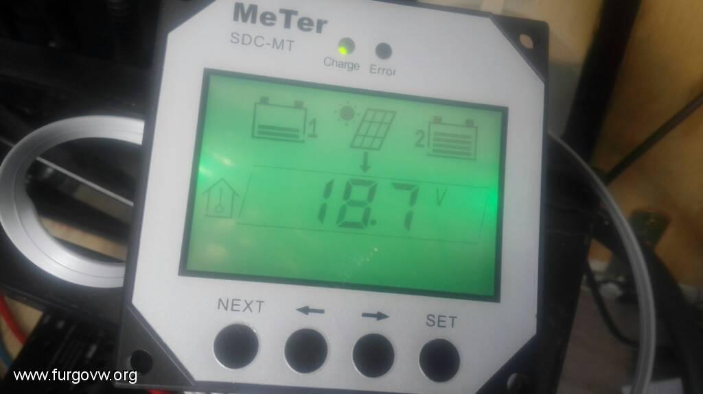

alexpower
Estoy a falta de poner el shunt con el voltimetro que se me ha olvidado pedirlo.
Me parece muy buena idea. Buen trabajo!

Hola Alexpower.
Enhorabuena. Ya lo tienes a punto de caramelo.
Por qué has puesto fusible en el cable que une los dos positivos de las baterías?.
No veo necesidad para ello. Pero seguro se me escapa algo.
