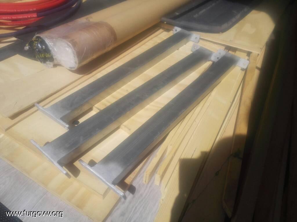

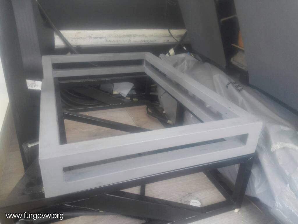

Cuando uno no sabe es preferible tirar de profesional para que te eche una mano. En este caso los soportes de la cama. Se los he encargado a un amigo herrero. Son 4 y son estos.

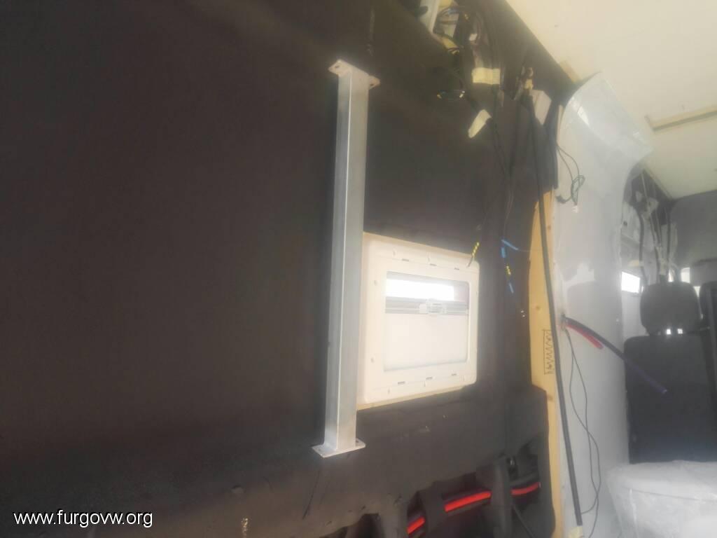

Y la colocacion en la pared va asi:
Aunque esta sobre puesto y sin atornillar creo que queda claro la funcion. Ahora simplemente atornillamos una escuadra a la altura deseada y ahi ponemos la cama.
Tambien hemos aprovechado y le he encargado el suplemento del fasp.
Treinta eurillos me ha salido todo. Barato a mi parecer porque yo me hubiera llevao dos dias y este en media hora lo tenia todo.
Enviado desde mi HUAWEI P7-L10 mediante Tapatalk
jinmutenno
chollazo todo por 30€ y muy guapo!!! aupa ahi, vamos avanzando!  .palmas

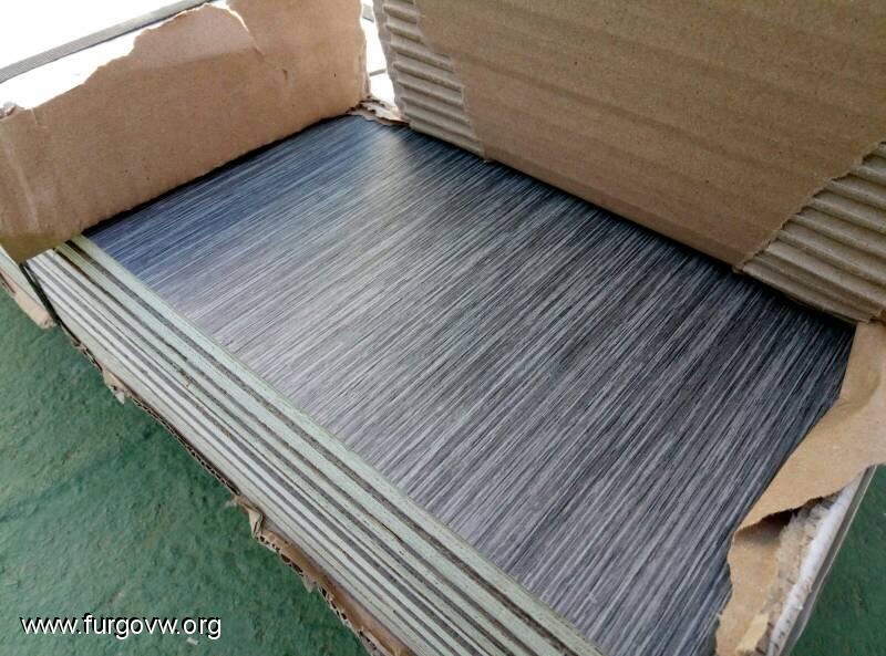

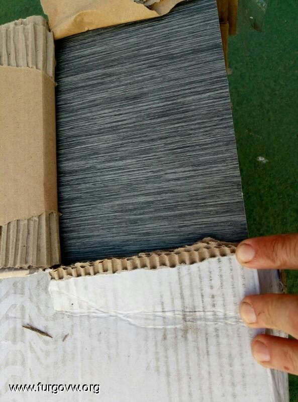

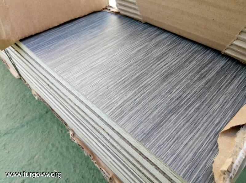

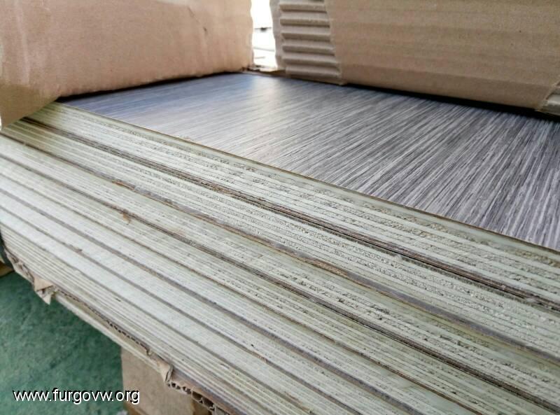

Bueno pues ya han llegado los ansiados tableros.
A falta de roble renovales, decostyl me ha ofrecido el nuevo roble ceniza. Bueno nuevo de venta a publico. Por lo visto desde hace un par de años lo tenian en exclusiva para un camperizador y ahora ante los nuevos colores que ha usado el camperizador ha liberado a publico este color.
Os paso unas fotos a ver que os parece. Le he hecho una foto con un trozo de blanco por si podeis ver un poco el tono real.
Espero que os guste. Tambien me mando mario de decostyl una foto de una furgo ya montada con este color.

Jordi lopez
Al lío, combinalo con algún color liso , porque a mi parecer es un tono chulo, pero todo con ese veteado cargará mucho la vista
Te sigo x aquí
Quin caloret !!!
alexpower
Si. Va combinado con las puertas en blanco alto brillo. Lo que pasa que no he puesto fotos
