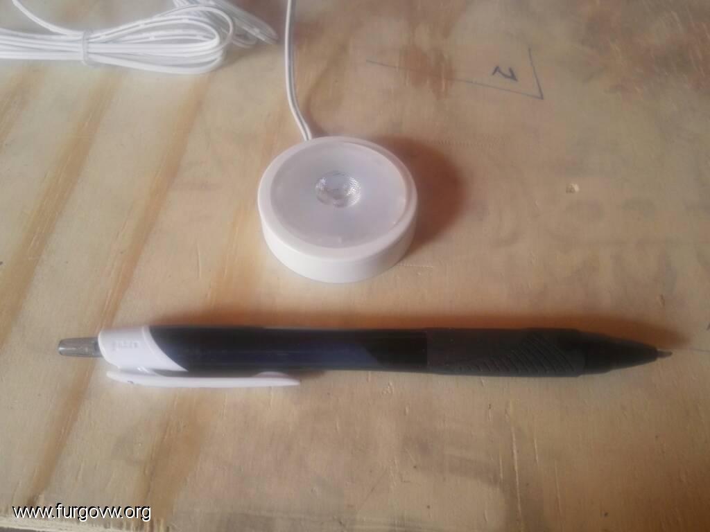

En hora buena por el trabajo que estas haciendo si no te molesta te quiero preguntar por las luces del IKEA estoy con el tema del alumbrado y no se cual son ,te sigo todo lo que haces
Molestia ninguna. Aqui estamos todos para aprender a montarnos nuestros cacharritos.
Las luces yo nunca las he usado pero el amigo neptuno en su preparacion comenta que las ha usado ya antes. Que quitandoles el transformador funcionan perfectamente a 12v y por 19,95  que valen los 4 focos creo que pocas mas baratas hay. Dan luz calida segun la pagina del ikea. Y el enlace si no me equivoco es este.
http://www.ikea.com/es/es/catalog/products/40116541/
Tambien han comentado otras modelo ledberg o algo asi que vienen 3 por el mismo precio. Pero esas no se si las ha probado alguien.
A parte de los doce focos por lo menos que necesito, compre unos perfiles de aluminio en bricodepot para meter dentro tiras de led en los altillos. Tengo que comprar tambien las tiras.

Yo tengo estas del Leroy: http://www.leroymerlin.es/fp/17707340/inspire-rio-triangular-35w?reset=1 Y dan una luz del compón. De hecho, me sobra. Y tambíen van directos a 12.
Ahora me he encaprichado con estas para la meseta de la cocina... A choped estoy para ahorrar para comprarlos: http://www.leroymerlin.es/fp/17940510/inspire-rio-5w?reset=1 Es una pasta, pero son muy chulas...

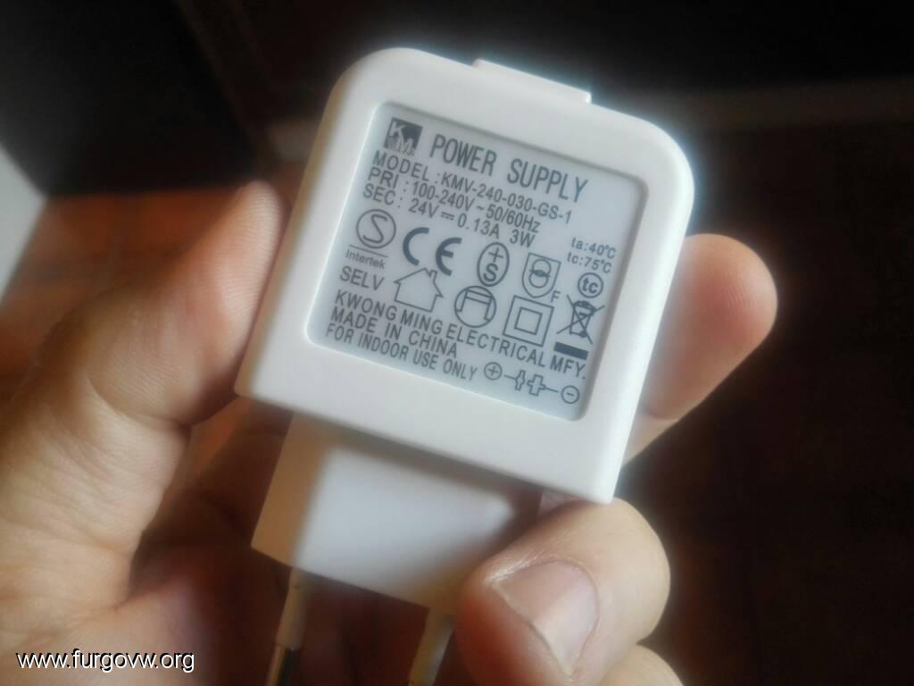

Ayer fui al ikea a comprar los focos dioder. Para suerte mia. NO QUEDABAN.
Asi que me decidi a comprar los ledberg que de tamaño son mas pequeños y el precio muy similar.
PUES NO VALEN..JAJAJAJA
No encienden conectados directamente a la bateria. Supongo por lo que leo en el transformador que van a 24v.
Asi que toca a esperar a que lleguen de nuevo.

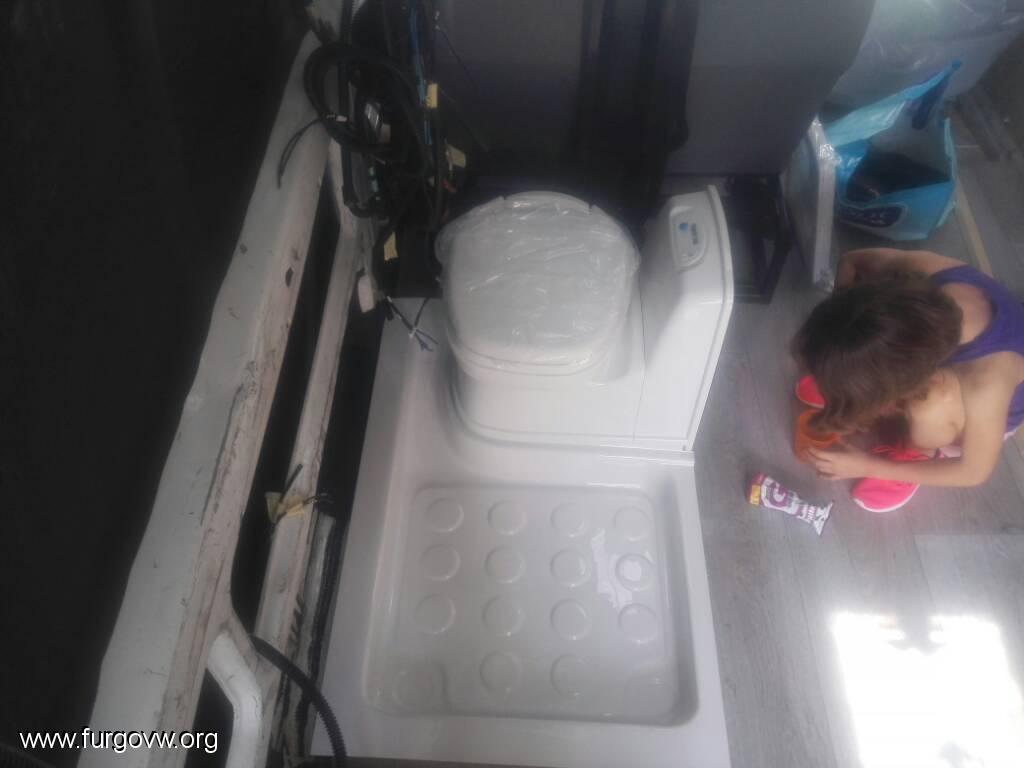

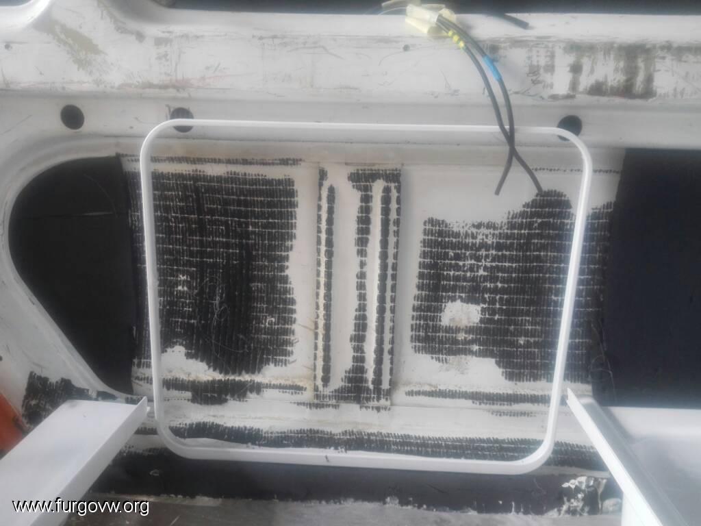

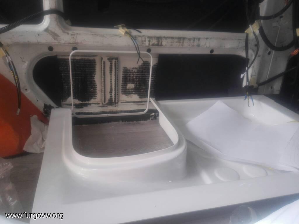

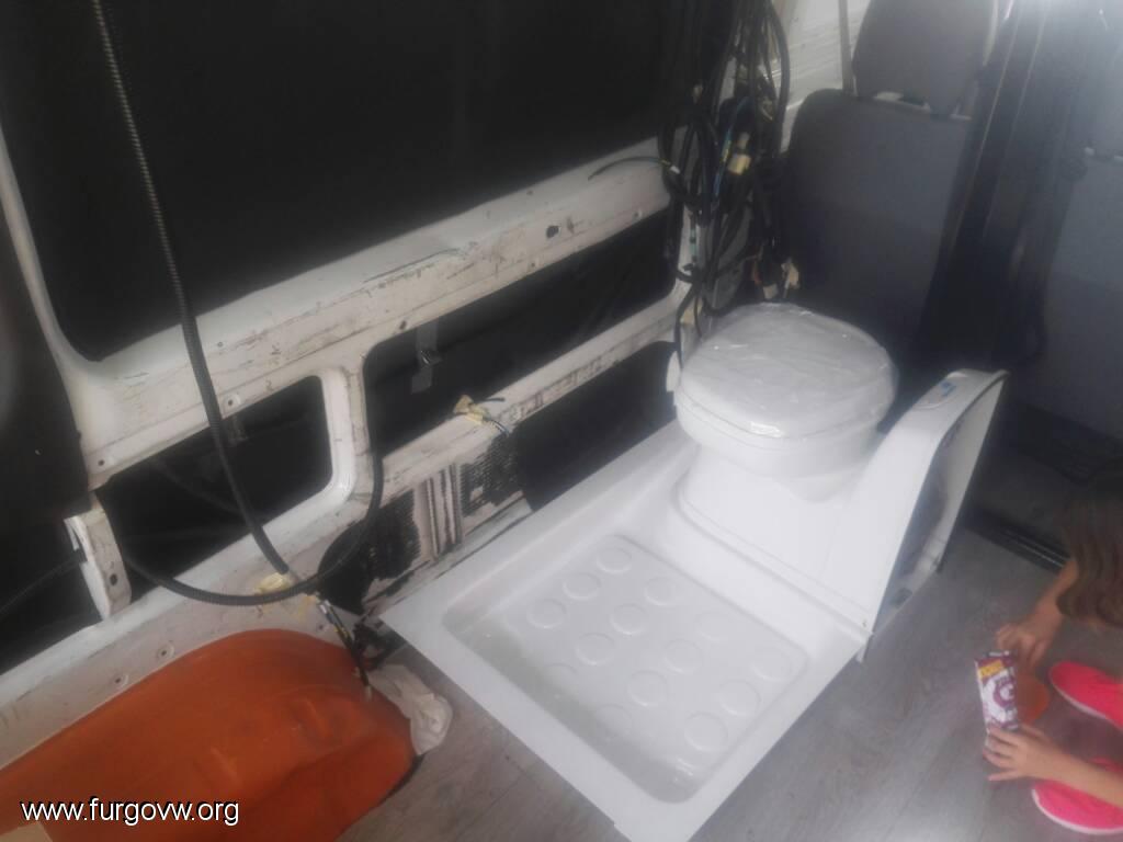

Por otro lado tenemos el tema baño. Hoy tenia decidido medir bien y ver si cortar o no cortar la chapa.
Al final he decidido no cortarla y que sacare el casette por el interior de la furgo. Ya que como podeis ver el marco de corte tocaria tanto el nervio superior como el inferior y aunque no le va a pasar nada, paso de complicaciones por tonterias.
Muerto el perro se acabo la sarna. Vuelta al plato de ducha y abrimos por el interior, aunque de haberlo sabido hubiera pedido el plato del reves para que me quedara el wc al otro lado.
Enviado desde mi HUAWEI P7-L10 mediante Tapatalk

Que buena pinta va a tener ese baño! No creo que la posición impida su función, palante!
Vaya con los Ledberg, a mi no me convencieron, pero no me fijé en el voltaje. Igual si te gustan mucho, se podrían modificar para que funcionen a 12,pero es meterse en otro berenjenal...

no se como os complicáis de esa forma.
el enchufe es para casa por eso pone 110-240 voltios y 50/60hz hercios. luego lo transforma a 24voltios 0.13A 3w
enchufarlo en casa y veras como funciona.
si querías bombillas led de 12v ves a una casa de electricidad que seguro que te pueden suministrar toda clase de leds de las formas que puedas necesitar.
referente a la portezuela puedes cortar sin ningún problema ya que ese refuerzo es para que no baile la chapa de fuera.
puedes subir un poco la portezuela y así no cortar el nervio de debajo, y cortando el de arriba mas pero doblando ese refuerzo para que siga haciendo fuerza.

Y respecto a la puerta no me voy a complicar al final. La hago por dentro y listo. Pero es bueno saberlo.
