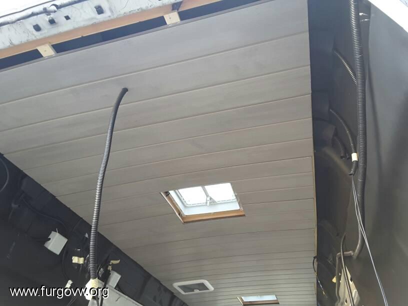

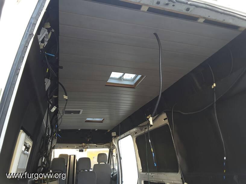

Muy buen trabaj si señor. Los listones q usas d bastidor sn todo lo largo d la furgo?? ( 295cm aproximadamente ) y el grosor q has usado para esos listones?? ( 25 mm aproximadamente ) . Q envidia ir viendo esos avances...esta quedando d lujo
la caja de la furgo tiene 4,25. Los listones son dos en cada fila. La medida de los listones son de poco mas de dos metros de largo, 1 centimetro de grueso y unos 4 centimetros de ancho. Los venden en leroy merlin en paquetes de diez listones por 9'95 mas o menos.

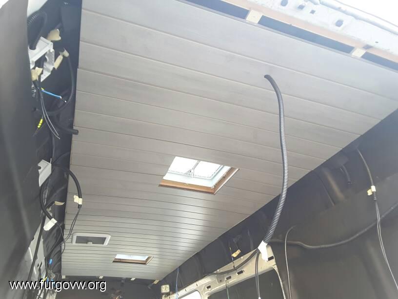

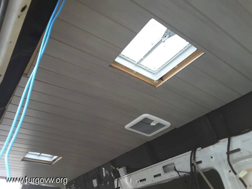

Ahi os pongo las fotos con luz natural. Creo que se aprecia bien el color.
El friso utilizado en concreto es este por si a alguno le gusta. Con dos paquetes colocados asi me han sobrado dos lamas y media. Cada paquete trae 4 lamas de 2,61 que se han cortado a la mitad.
http://www.aki.es/productos/revestimiento-de-pared-de-pvc-loft-rustico/idp22276

La verdad que me encanta como ha quedado. No me gustaban los paneles grandes para el techo que se viera una linea de corte y de esta forma se evita eso.

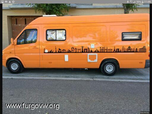

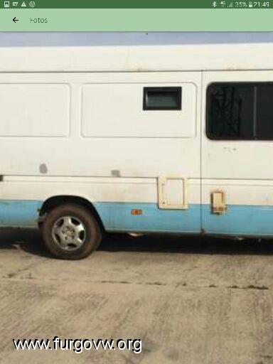

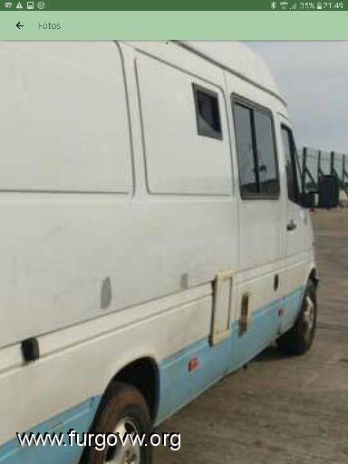

He estado bicheando un poco fotos en internet y en el foro a ver si veia algo de como la gente coloca la puerta del wc en el exterior en este modelo. Y viendo lo rusticos que son algunos, cada vez me planteo mas el abrirla por dentro.
En el foro no he visto nadie que la tenga puesta y en la web mejor no mirar para lo que he visto
Creo que por dentro va a quedar divinodelamuerte
Enviado desde mi SM-T715 mediante Tapatalk

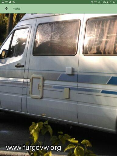

alexpower
Hombreee, un poco de luz al final del tunel del wc. He encontrado esta furgo en milanuncios que tiene la puerta del wc puesta tumbada y queda bastante mas curiosa. Algo es algo.

El Friso de pvc, un acierto! Has pasado al final los cables para los plafones Led?

Cita de: alexpower en Mayo 23, 2017, 23:13:46 pm
Ojo, asegúrate que al girarla sale el depósito... Yo tuve el mismo dilema en la Ducato y, al girar la portilla no me daba de alto para sacar el depósito de mi Thetford. Y luego que la altura coincida bien por dentro, para que por fuera quedase más o menos decente, me descuadraba toda la altura dentro. A mí me coincidía fatal con el modelo de poty que tenía y al final corté por lo sano y me puse un Porta Potty.
