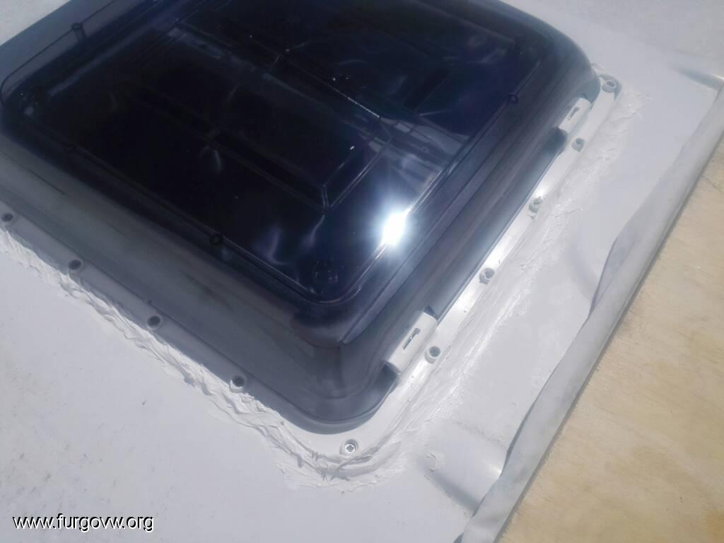

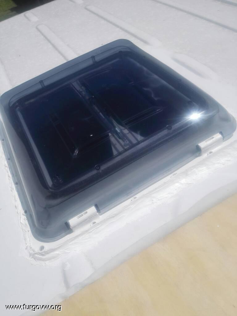

Despues la colocamos  y tiramos de la colaboracion de la jefa para que nos aguante el premarco mientras ponemos los tornillos y se queda todo el conjunto bien apretado.
Aunque ha rebosado sika. Yo he terminado de gastar el bote rematando por fuera.

Segunda claraboya terminada. Ya esto desde fuera va pareciendo lo que tiene que parecer.
El mal careto que he sacao podeis pasarlo por alto.

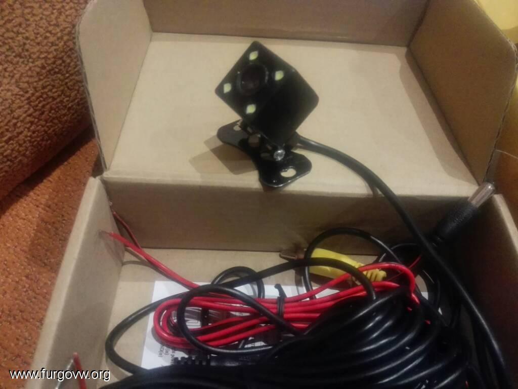

Pedidito pendiente a amazon.
Camara 13'99
Pantalla 21'99
Se puede conseguir bastante mas barato en china pero en amazon estaba en 24 horas en casa.
Y funcionar funciona. La pondre este fin de semana. Se ve super nitida. Lo que falla es la camara de mi movil.
Enviado desde mi HUAWEI P7-L10 mediante Tapatalk
alexpower

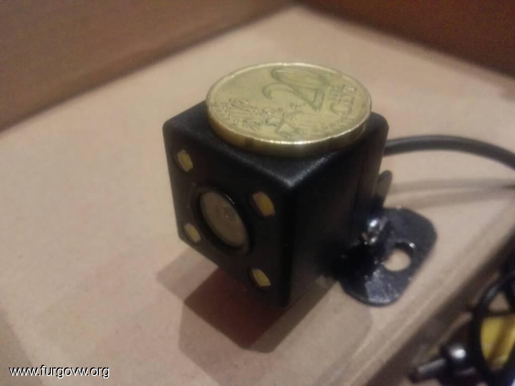

La camara en las cuatro esquinas pensaba q venia con unos infrarojos. Pero son unos leds que se encienden al activar la camara.

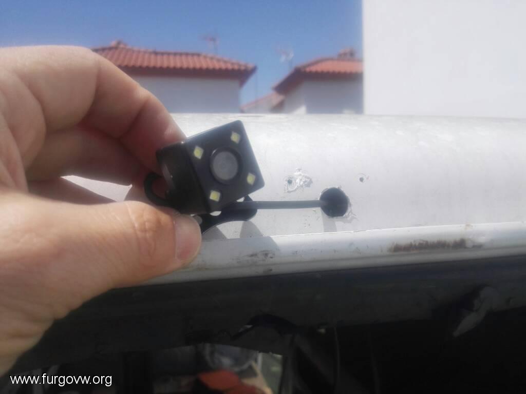

COMO MONTAR UNA CAMARA TRASERA MODO INUTIL ON:
La idea era conectar la camara trasera para que se activara al meter la marcha atras. Obviamente de conocimientos de electricidad CERO.
Empezamos por la camara.
Taladritos, sika y la fijamos en el punto q queremos. Agujeraco que he tenido q abrirle para meter la clavija del rca amarillo.

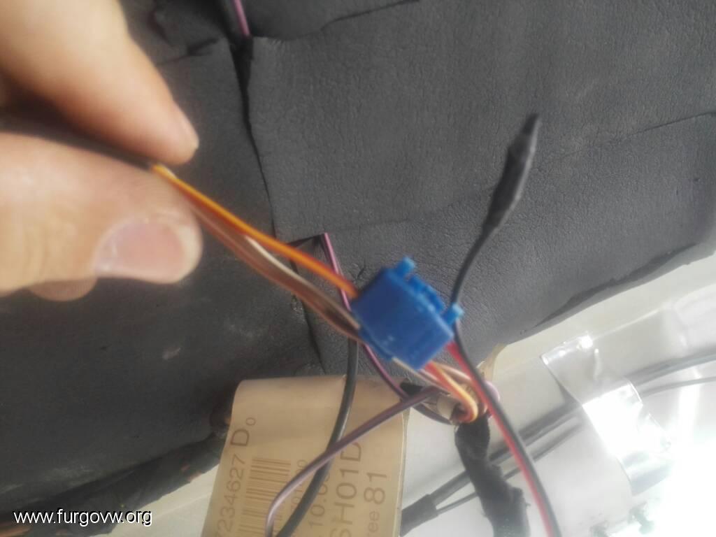

Os explico como la he conectado yo. La camara tiene un cable q se divide en dos. Por un lado un RCA amarillo y por otro lado una clavija negra que conecta a un cable de corriente positivo y negativo.
Conecto el cable positivo y negativo con un robacorrientes al cable positivo y negativo de la luz de marcha atras. El no tener ni idea implica fundir dos fusibles.
Por otro lado tengo el cable amarillo de rca. Este cable lo conecto al cable rca de 6 metros que viene con la camara y el El hilo rojo q tiene el rca lo encinto y no lo uso.
De esa forma de momento la camara enciende al meter la marcha atras y encender la bombilla de marcha atras.
YA ES UN LOGRO.

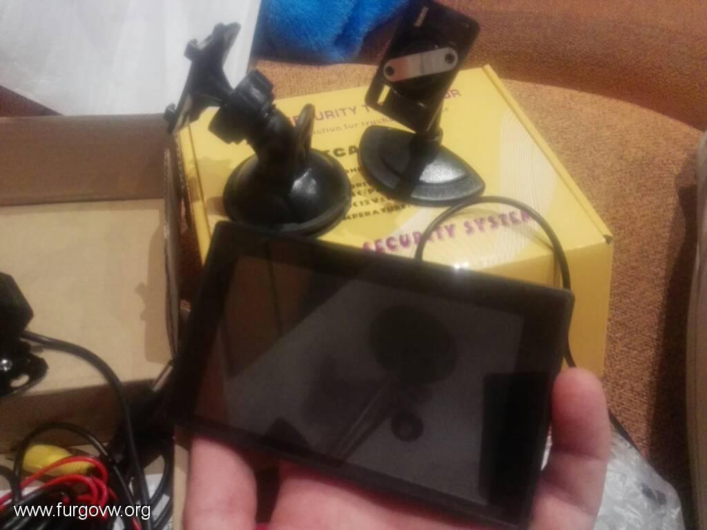

Por otro ladovamos por la pantalla.
Esta trae, un rca blanco, un rca amarillo y una clavija que conecta a un potitivo y negativo.
El rca blanco lo inutilizo.
El rca amarillo lo conecto al cable rca amarillo de 6 metros que viene desde la camara y el hilo rojo q trae lo inutilizo.
Y por ultimo del cable positivo y negativo de la pantallatan solo conecto el positivo al positivo de la luz de cortesia o lectura y el negativo lo inutilizo.
De negativo hará el rca amarillo q encendera la pantalla al activar la camara con la marcha atras.

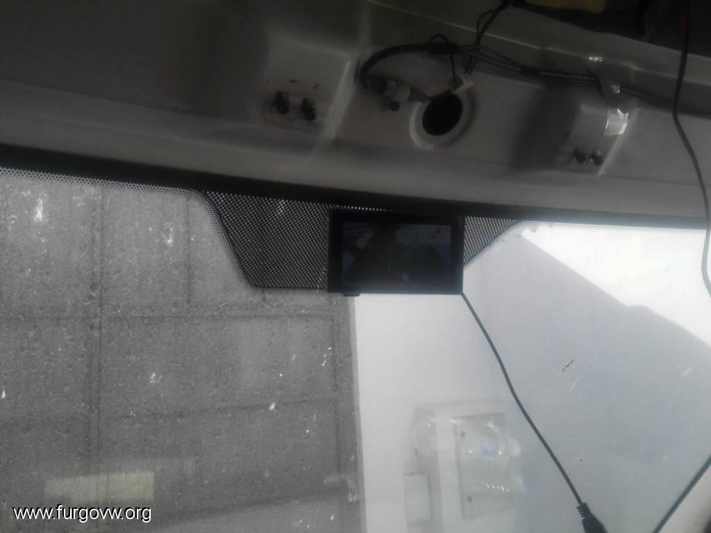

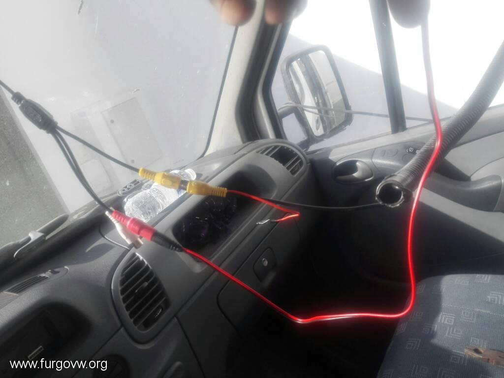

A ver si se entiende con la fotos de la pantalla.
Robacorrientes de positivo de luz de cortesia a cable positivo de la pantallay el negativo anulado.
En esta veis el rca amarillo conectado y el hilo rojo anulado.
El cable rojo y negro que veis es el q esta conectado a la luz de cortesia de antes.

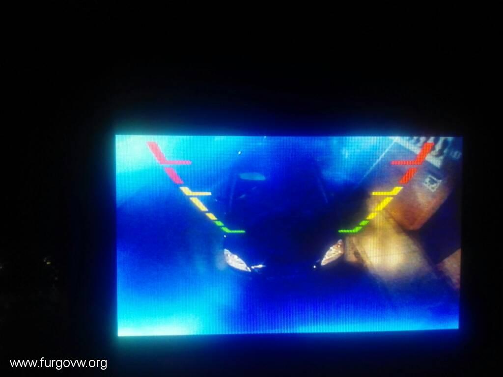

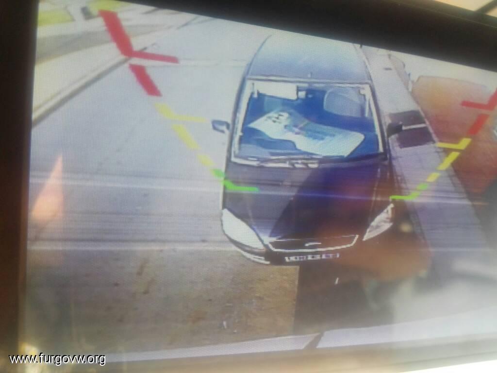

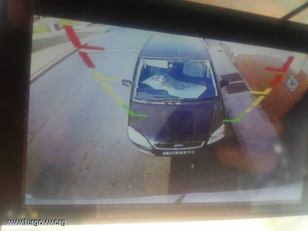

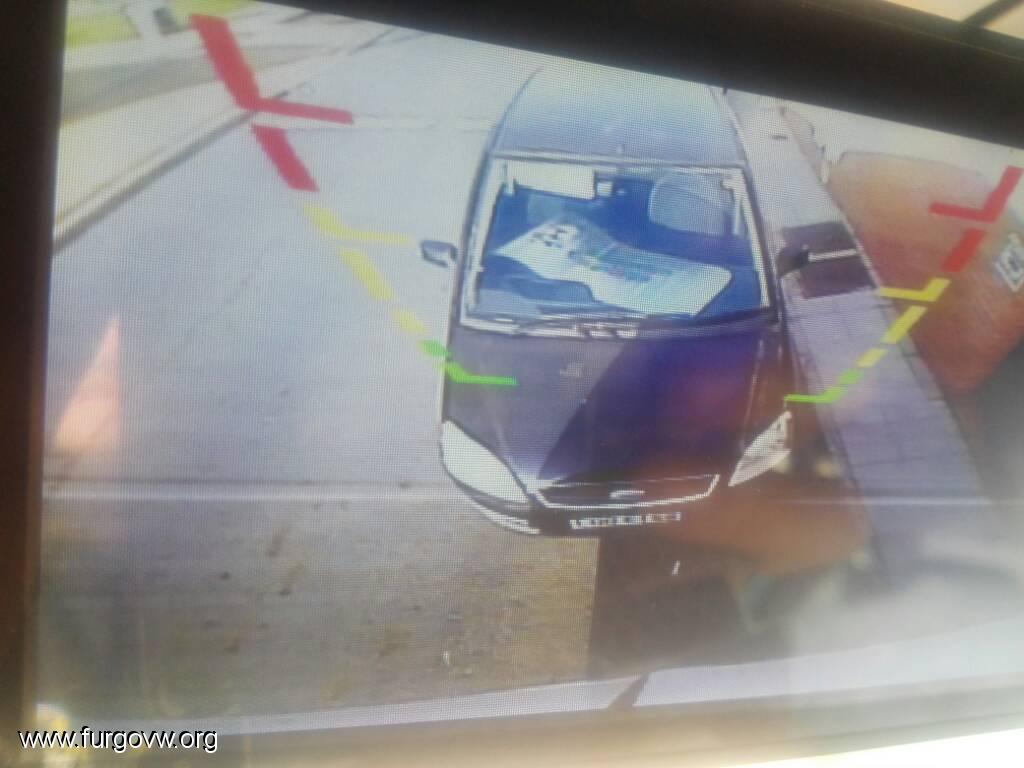

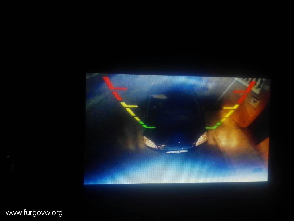

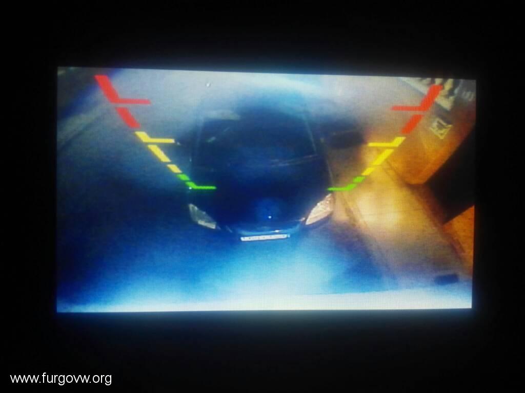

El resultado es genial. Se activa al meter la marcha atras y si no sale ardiendo se ve asi:
Todas estas pruebas ha sido parado y con el contacto puesto y la marcha atras metida.

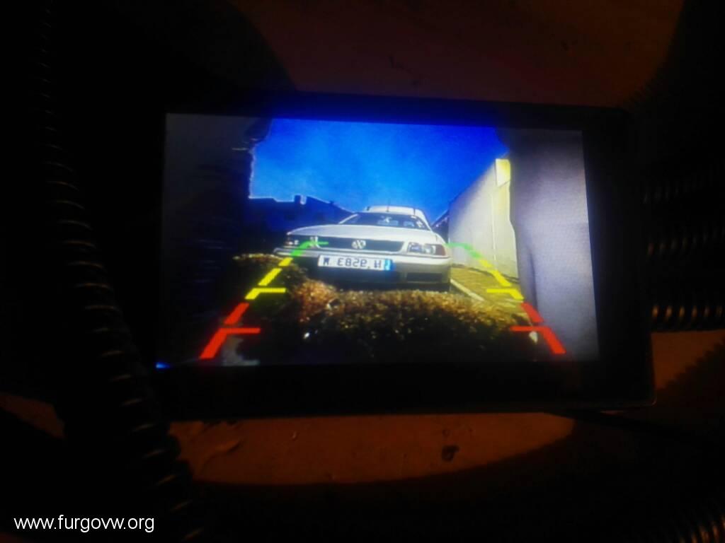

Pero si es cierto q al arrancar la furgo aparecen unas pequeñas anomalias. Unas pequeñas lineas q se mueven comouna interferencia. No se por que seran, aunque mientras no arda, tampoco me preocupa mucho. Son estas.

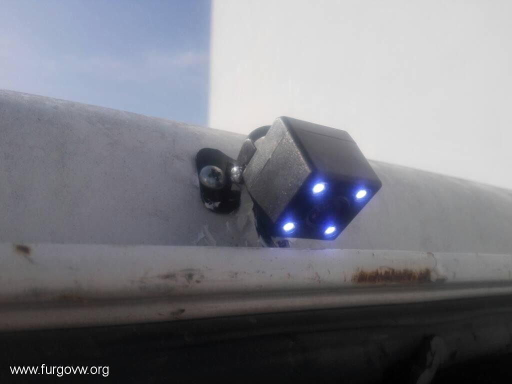

Y respecto a como se ve de noche , aqui os dejo unas fotos. Para mi es suficiente para no clavarle la bola al que esta detras.
El reflejo blanco lo producen los leds de la camara. He probado a taparlos un pococon cinta aislante azul y parece q molesta menos. Perovamos q a mi con eso me vale.
El reflejo azul es de la cinta. Ya pa gustos, colores.
