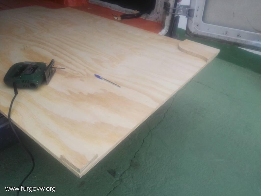

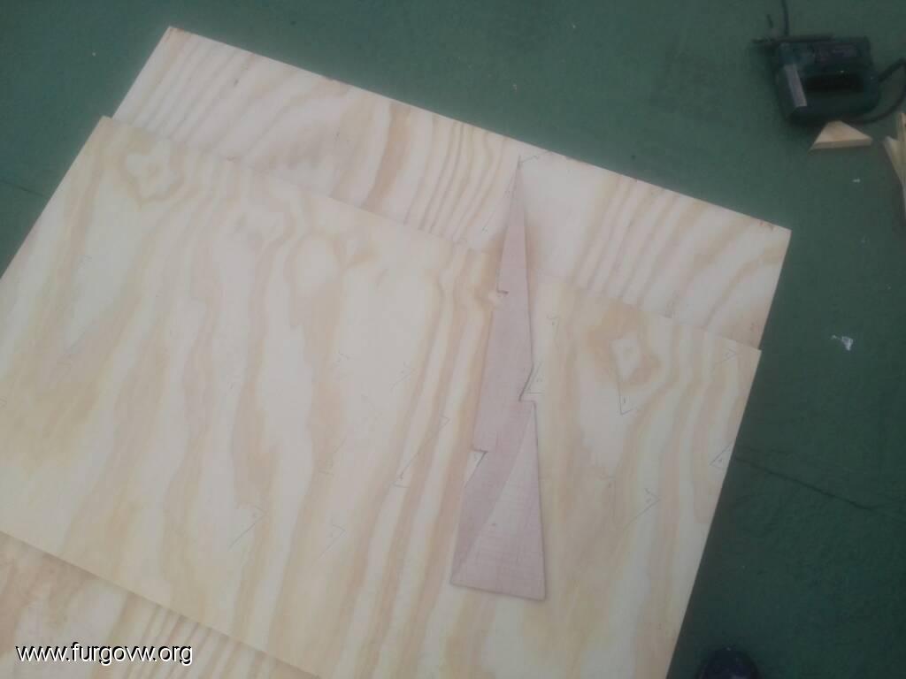

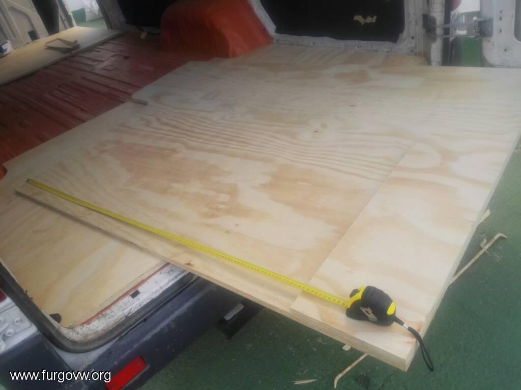

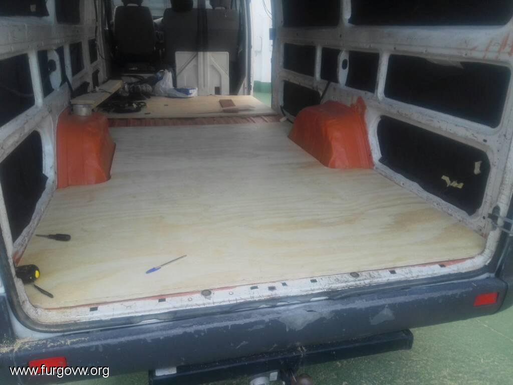

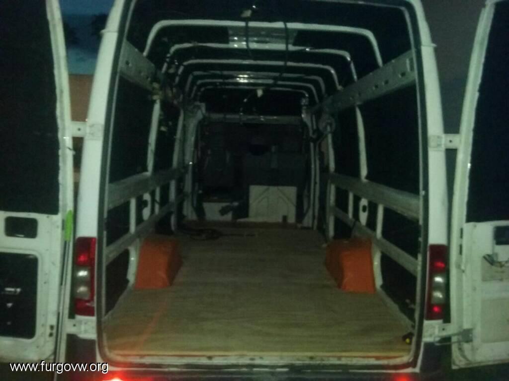

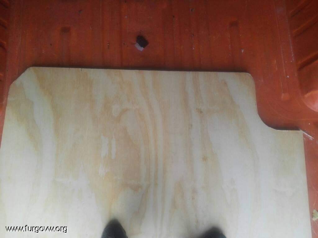

La tarde ha dado de si lo justo para recortar y preparar la base del suelo.
He utilizado contrachapado fenolico de 18mm.

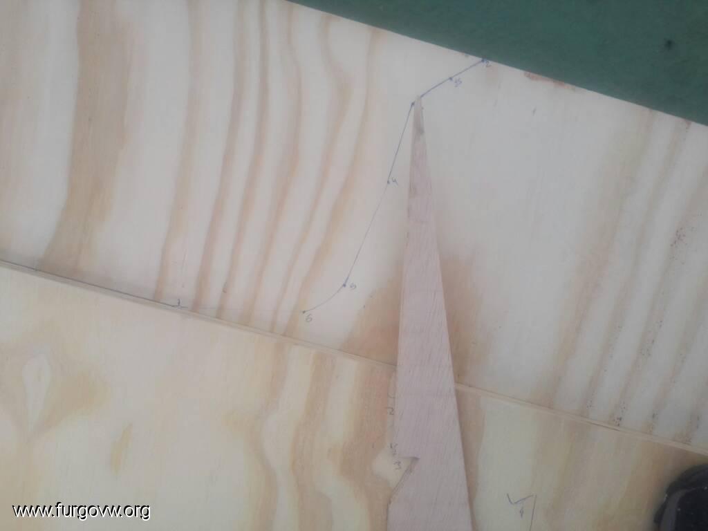

Hemos copiado el perfil de la furgo con esta herramienta que vi el el foro.

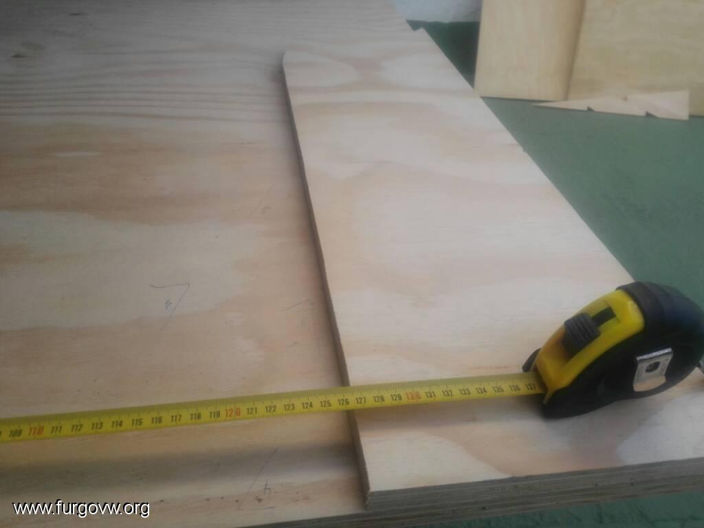

Una vez medido y recortado. He utilizado el recorte para marcar el lado opuesto. Midiendo el ancho entre los dos guardabarros para asegurarme y no confundirme.
Una vez hecho el primer tablero atacamos el segundo de la misma forma. Cortamos el primer lateral y usamos el recorte para molde del lado opuesto.

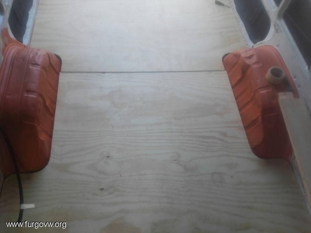

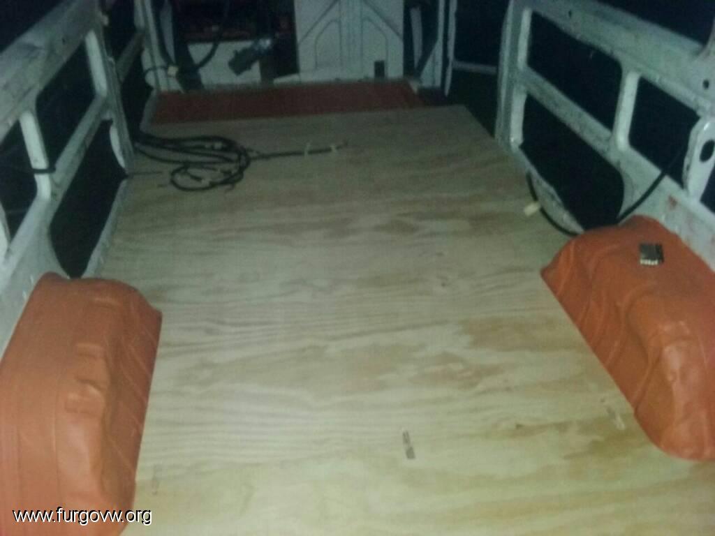

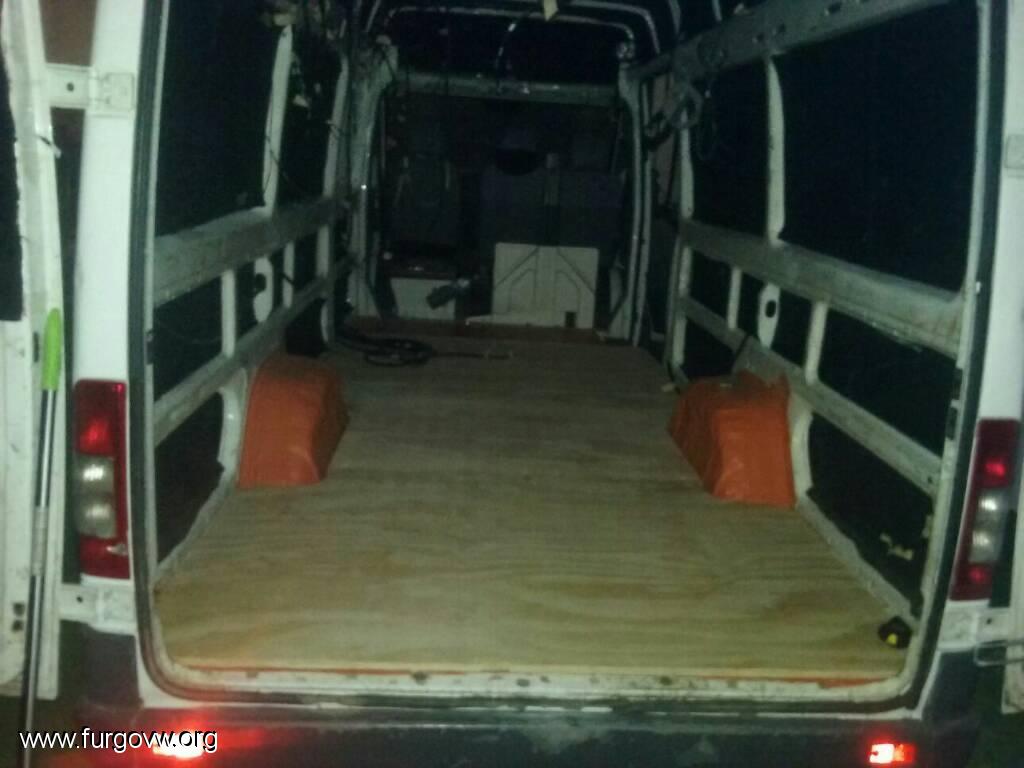

Ya.tenemos los dos tableros que pasan por las ruedas. El tercer tablero de momento no lo recorto hasta que no vea donde llega la cocina. Luego le pegare un corte para liberar el escalon.

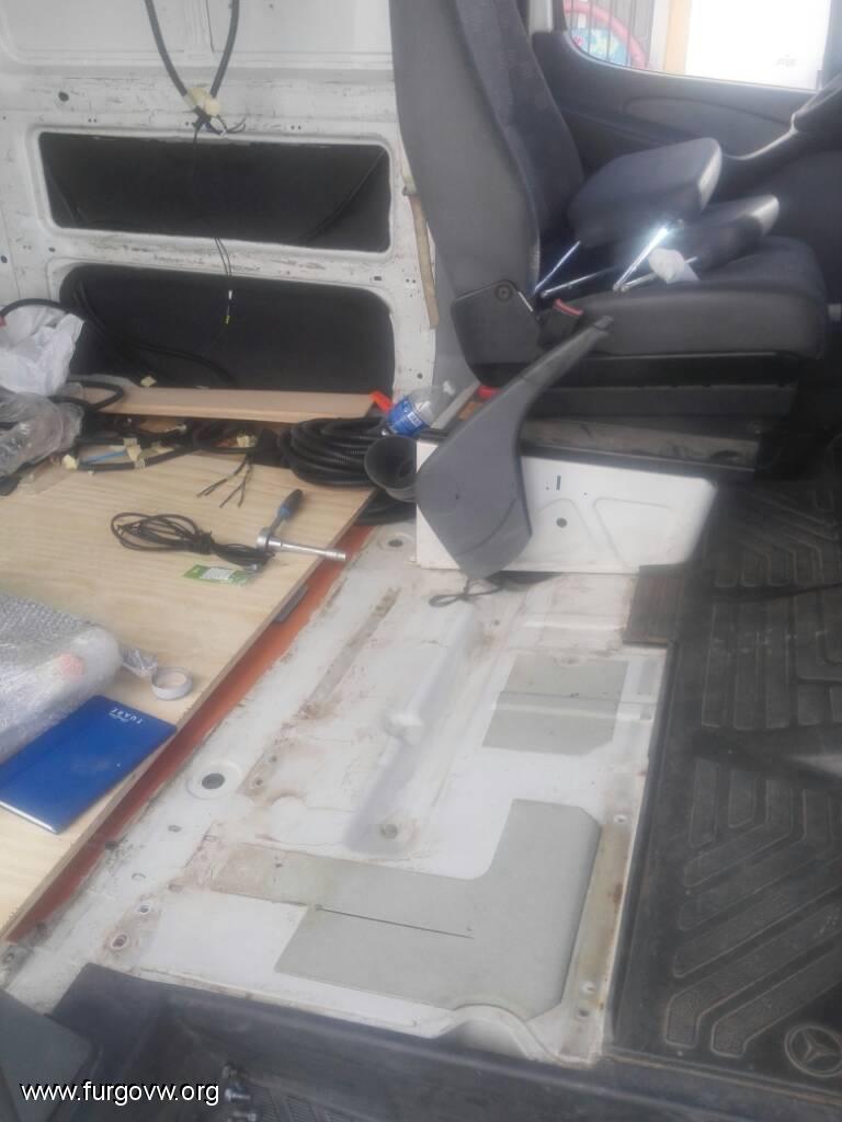

Y faltaria poner el cuarto tablero q hasta q no cambie el asiento doble por el simple no lo haré para poder recortarlo bien. Os dejo unas fotos de como ha quedado. Aunque ya de noche.
No se menea. De todas formas le pondre kaiflex de 10mm debajo y lo atornillare a la chapa.
Pues por hoy he cumplido. Me voy a la ducha que me la he ganado.

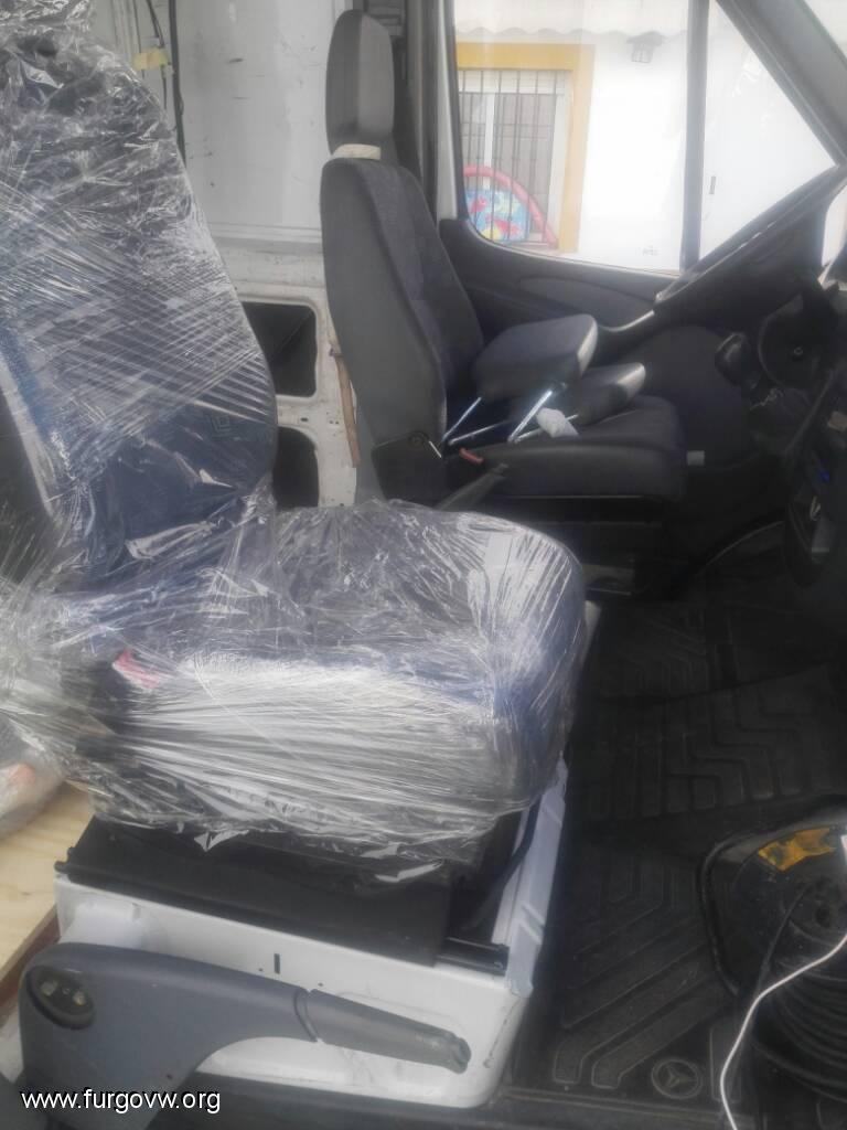

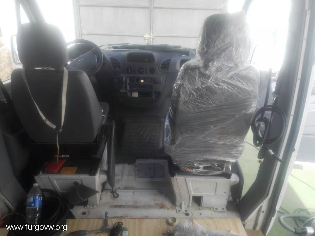

Ya he comprado el asiento para el copiloto en un desguace por 150 euros con la base.
Y me apunte a una compra conjunta de bases giratorias y por suerte para mi scopema ha dejado de fabricar las bases para las sprinters anteriores a 2006. Asi que buscando he encontrado unas bases fasp en todocamper por 99 euros. Y ahi ando
Enviado desde mi HUAWEI P7-L10 mediante Tapatalk
alexpower

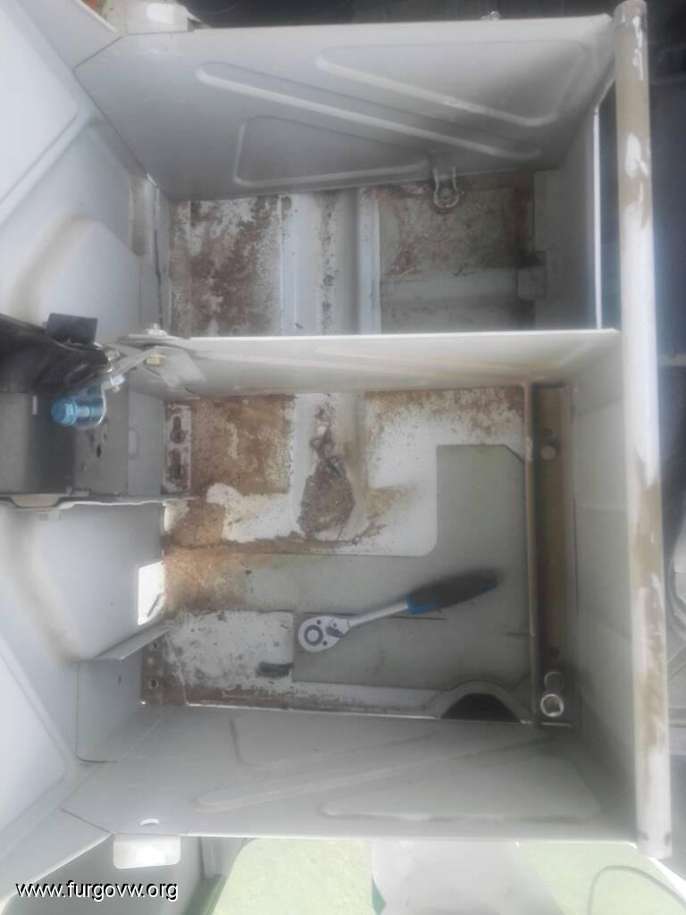

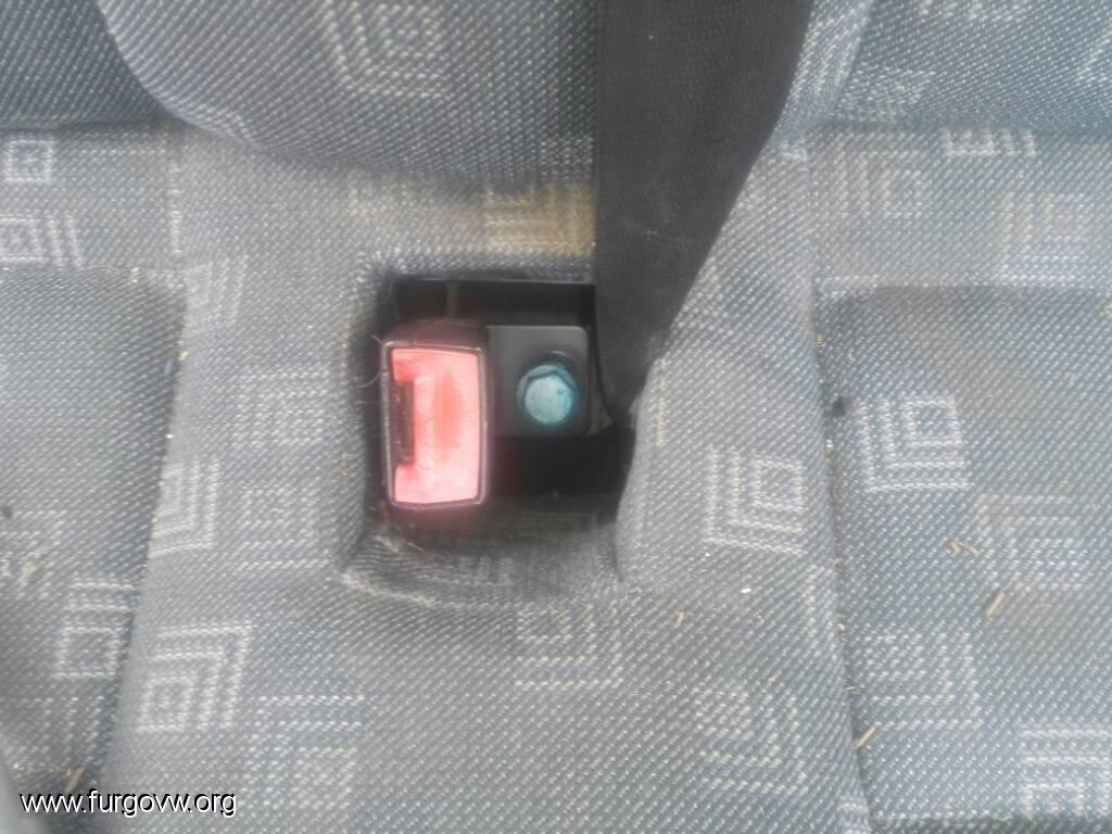

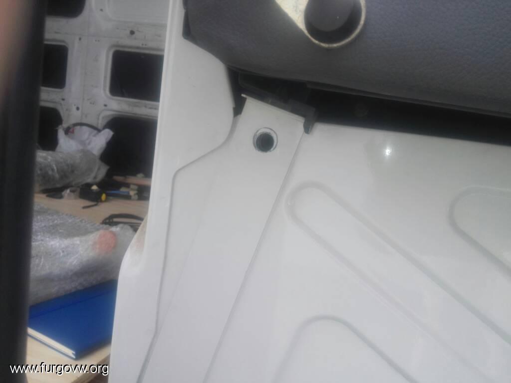

Primero quitamos los tornillos laterales y el central para sacar el asiento y acceder al interior de la base
Quitamos todos los tornillos y ya tenemos y limpiamos el suelo que hay ahi dragones.
Solo sobrepuesto paraver que tal queda.
Ahora vamos a por las bases. Me esta dando un poco de lata los tornillos con el freno de mano. Porque trae unos casquillos para suplementarlo unos 5mm y la base no toca pero los tornillos si. Voy a ver como lo planteo. Luego os pongo fotos que tengo intencion de dejarlo hoy listo.
