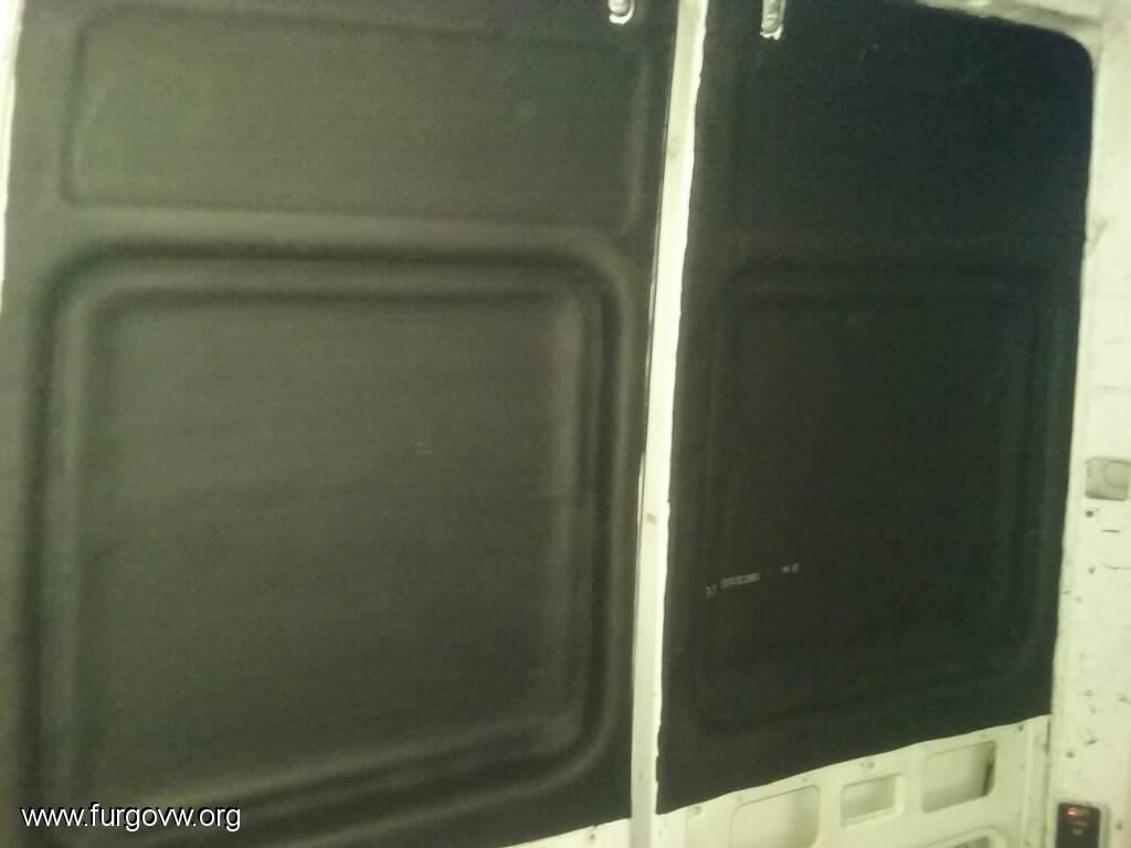

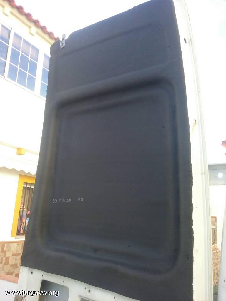

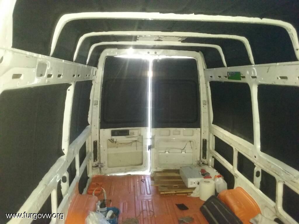

Primera capa de kaiflex terminada. Creo que es la mas entretenida por eso de meter kaiflex en todos los huecos. La segunda sera una capa de corrido tapando vigas. Aunque antes de eso esta semana comprare coarrugado para darle 20 vueltas a la furgo y tirare coarrugado en exceso que eso nunca esta de mas. Una vez hecho eso tirare la otra capa de kaiflex. El tema de hacer eso antes es porque luego no vere los huecos en las vigas para tirar los cables.
Tambien me voy a liar la manta a la cabeza y voy a hacer unos paneles de fibra de poliester para las puertas traseras y darle la forma que ha pillado con el kaiflex. A ver como sale.
