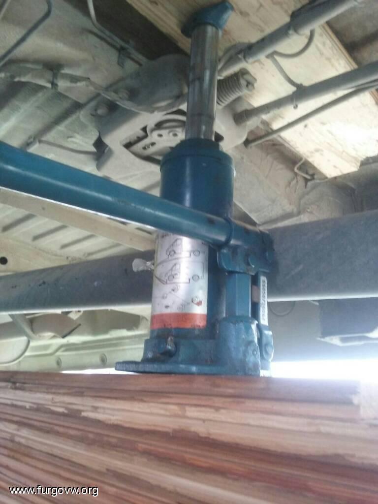

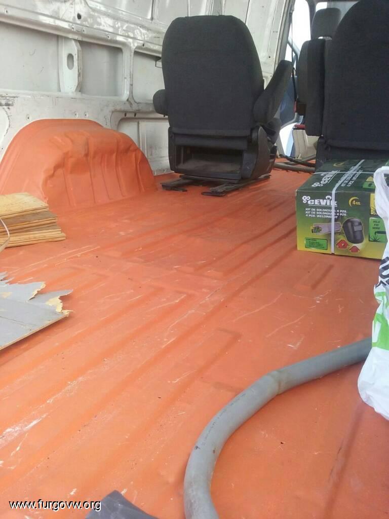

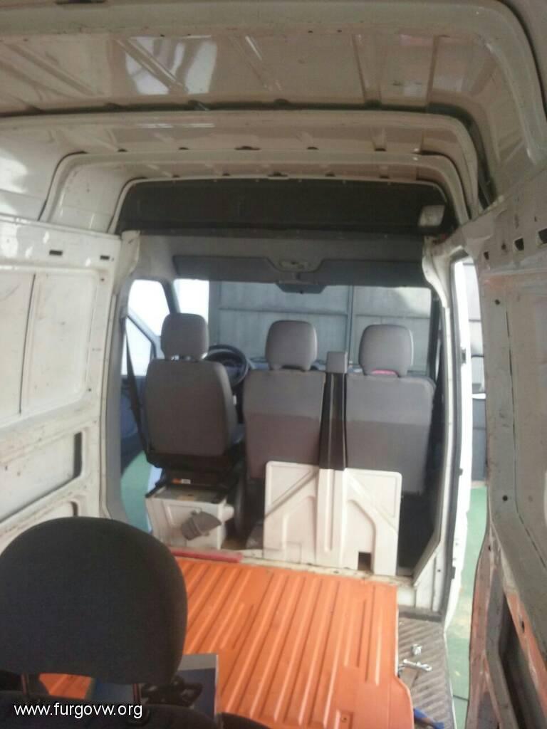

Este fin de semana poca cosa. He quitado la chapa que separa la parte trasera por ver espacios

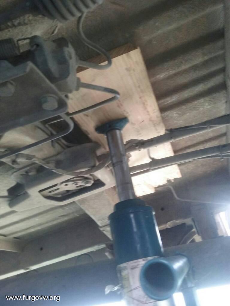

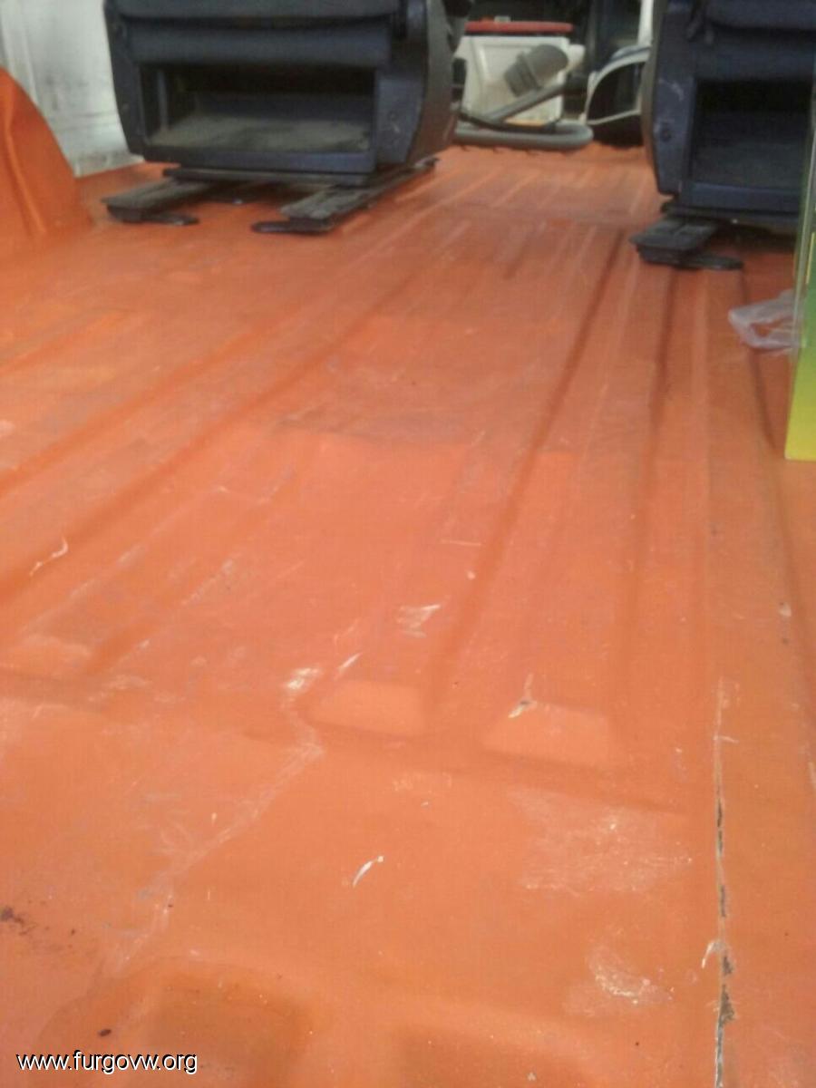

Y he aprovechado para sacar un poco los bollos del suelo siguiendo las instrucciones de otro hilo.
Se me olvido hacer una foto de cuando lo terminé.  Hombre esto no se va a ver porque va un tablero de contrachapado de 20mm. Pero un poco mejor queda.
Mañana seguramente le ponga el panel del suelo.

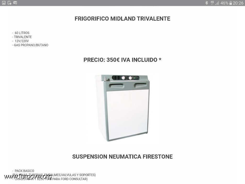

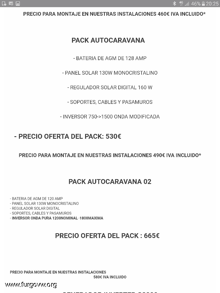

Que os parece estas ofertas de una empresa local?? Me refiero a los articulos, no al montaje.

motash
esa nevera la tengo yo, enfria bien pero necesitas ponerle en las rejilla de salida unos ventiladores, sobretodo en verano. en invierno la tengo al minimo y sin problema ninguno
la compre aqui, te sale mas barato:
http://www.vidacampista.com/es/frigorificos-neveras/544-nevera-trivalente-12v-220v-y-gas-60-litros.html

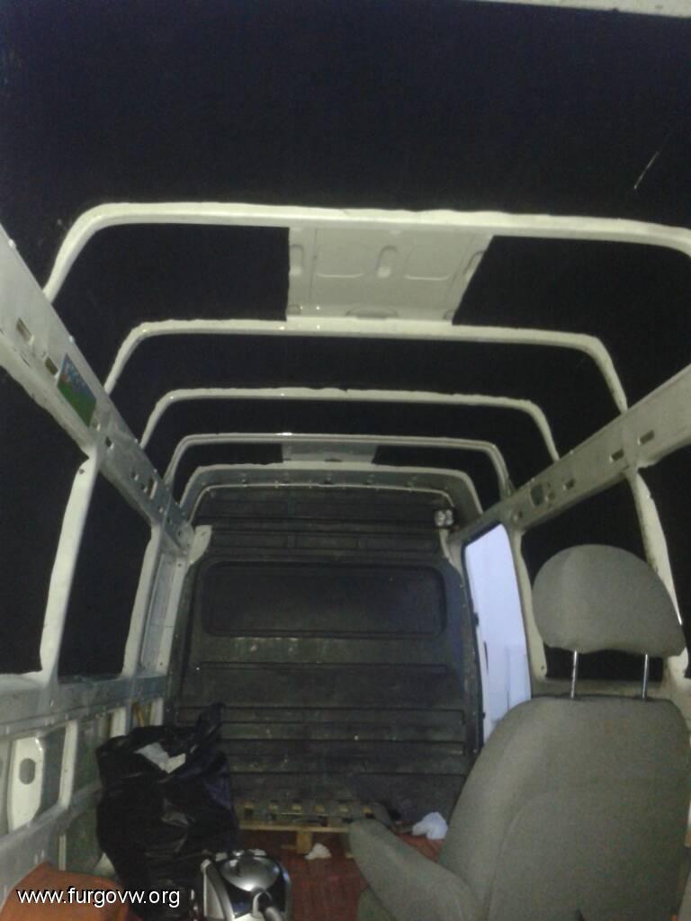

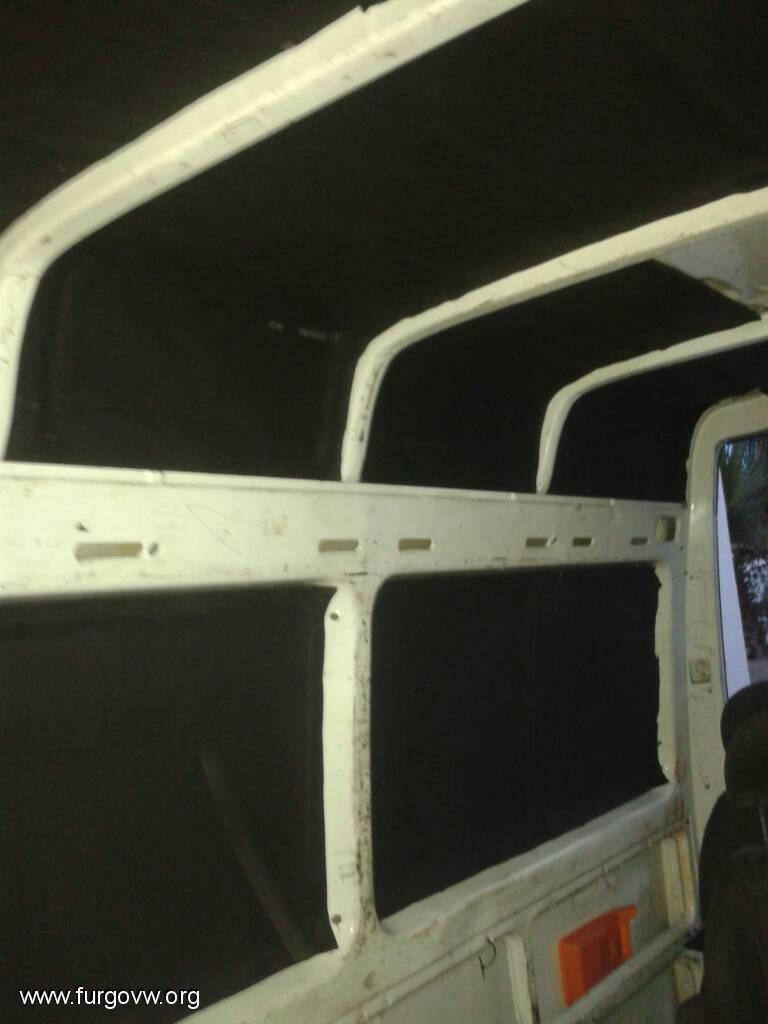

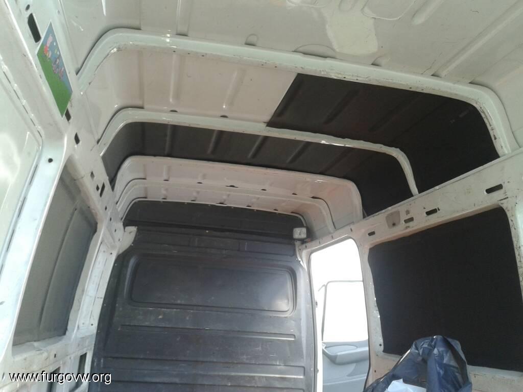

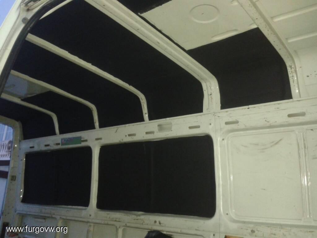

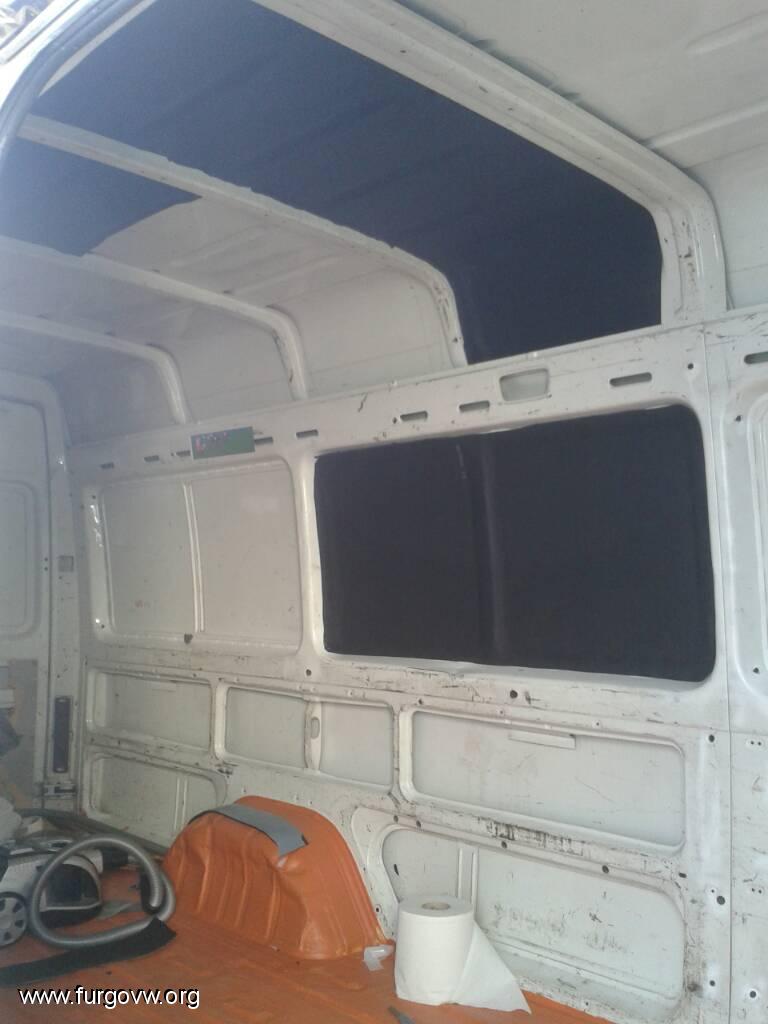

Bueno pues hemos empezado con el aislamiento.  Kaiflex de diez milimetros. Una primera capa de 10mm y luego le daremos una segunda capa continua incluyendo las bigas para que quede un capa de 20mm. Por paredes y techo y 10mm en bigas.
Creo que es suficiente. De momento no llevo calefaccion. Ya si veo que la necesito la instalaréas adelante.
Os dejos unas fotos del primer achuchon, aunque el kaiflex esta muy visto
