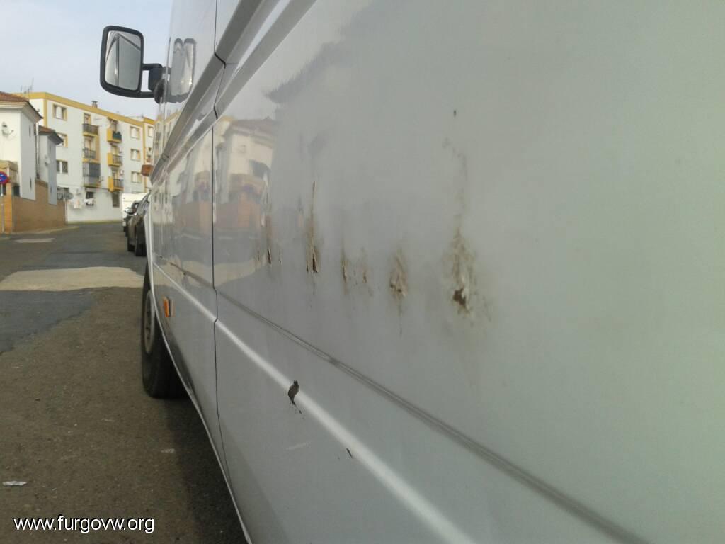

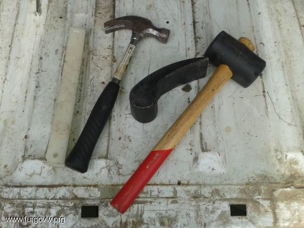

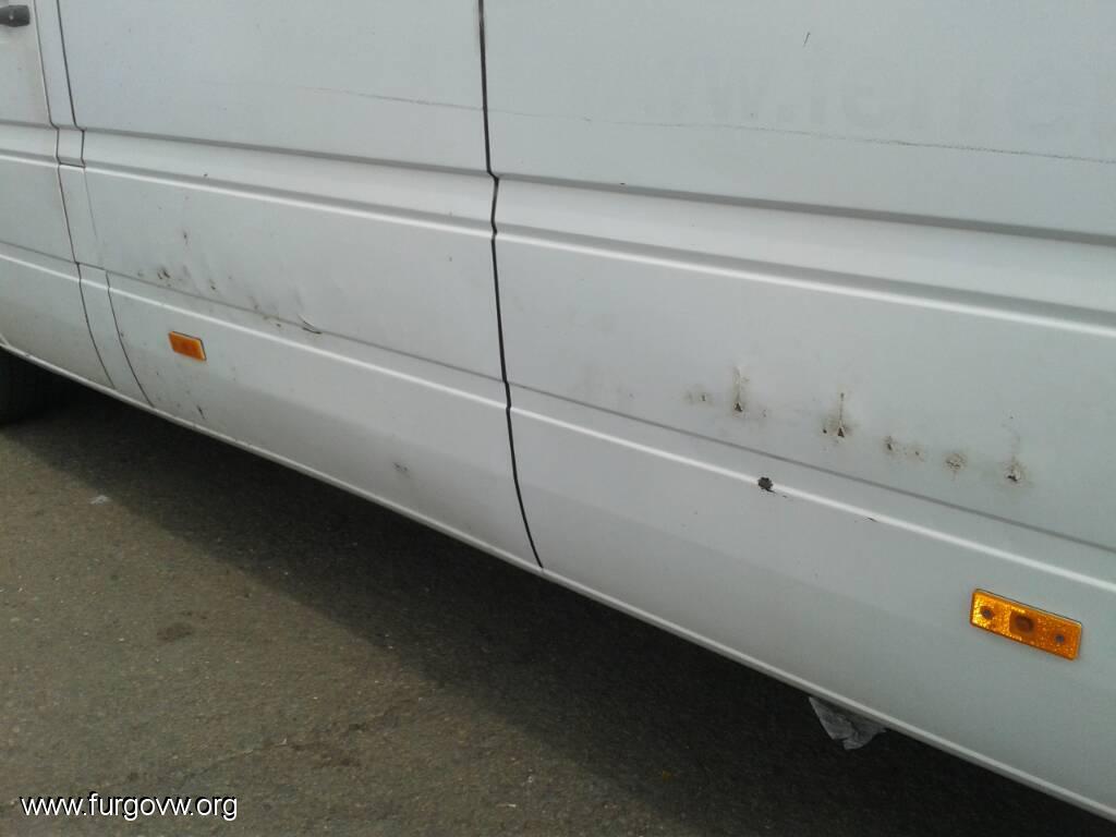

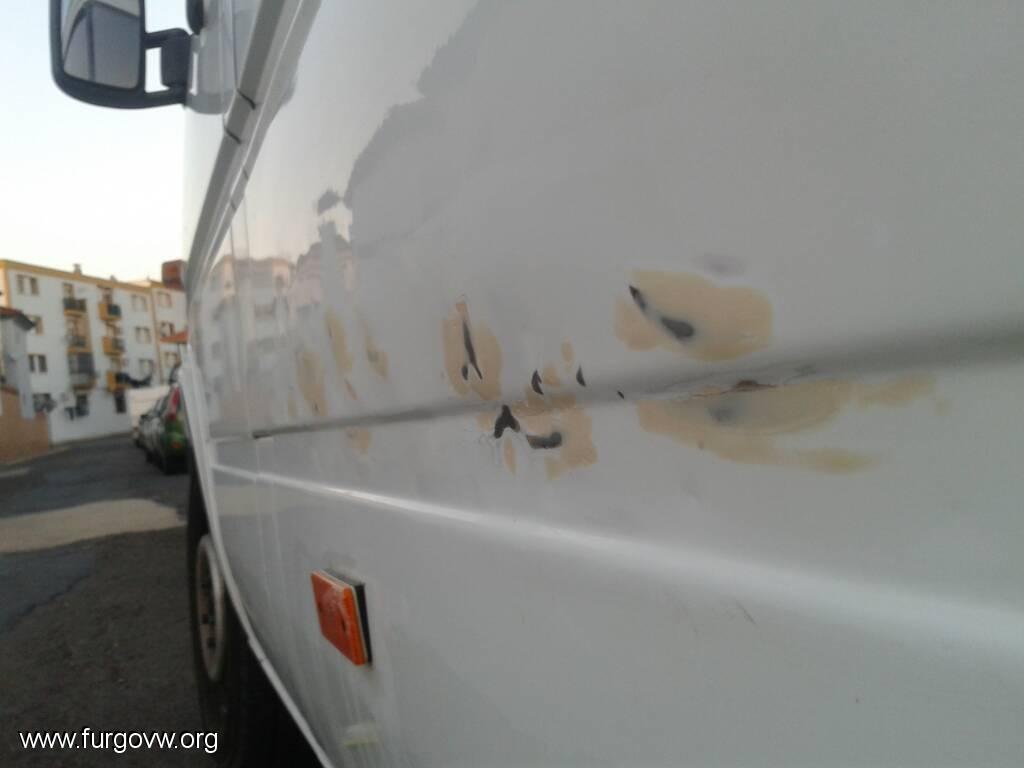

Ayer tocó hacer de chapista nobel. Por lo menos para disimular un poco todos esos picotazos de carga movida. Porque pregunte a un taller cuanto costaba quitarle todos los bollitos y pintarla y me dijo que de 2500 para arriba. Asi que como que paso. Lo saneare y empastare y ya vere como la pinto.
Estos eran los mas preocupantes para mi. Y estn rebajdos. Lijare y masillaré a ver que tal queda. No necesito que quede como salida de casa. Aunque molaria .

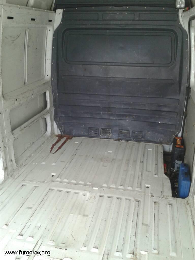

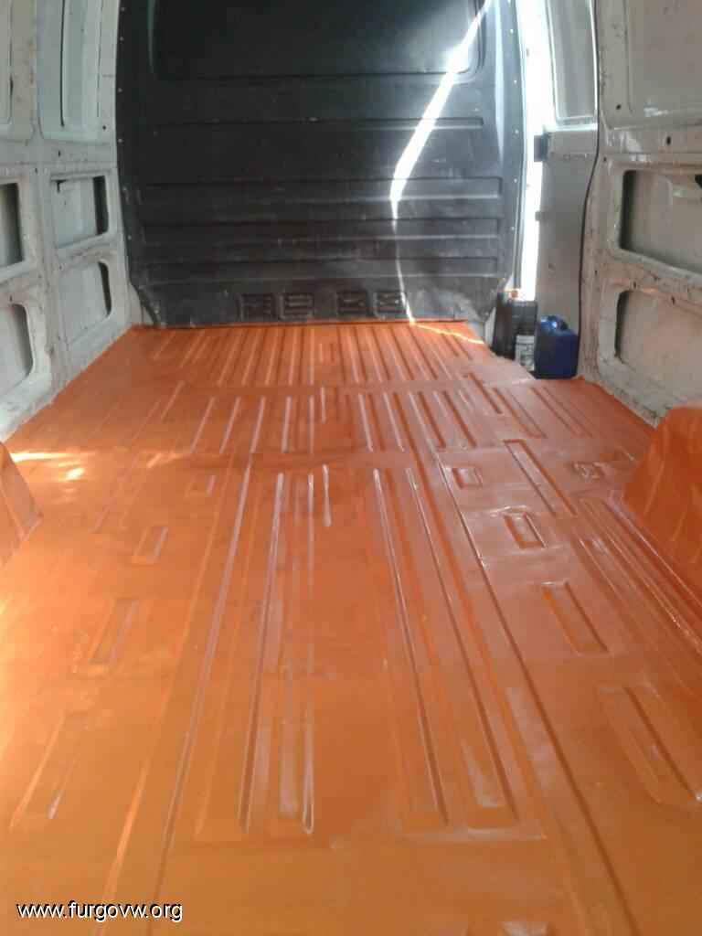

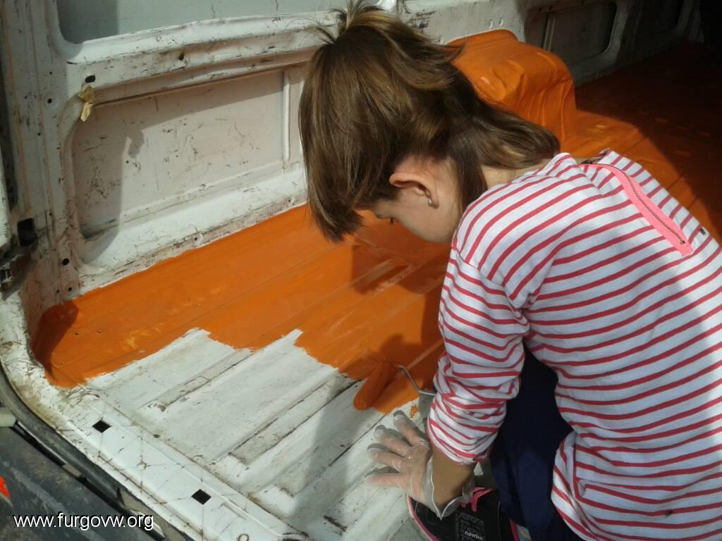

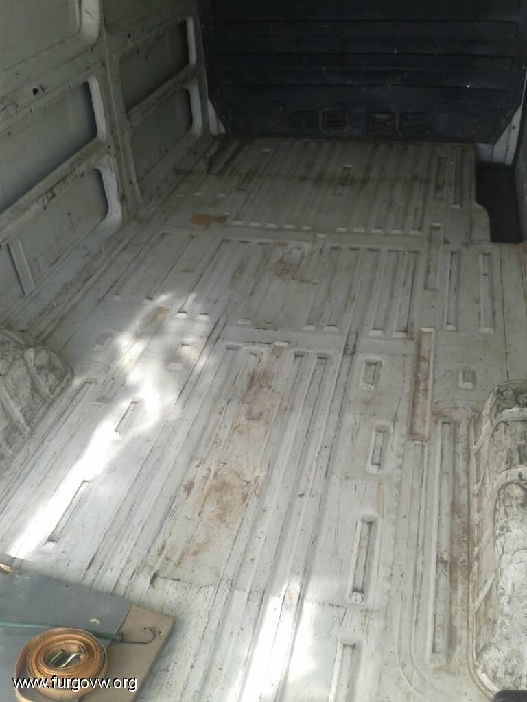

Dominguito de saneado del suelo.
Primero un limpiado
Y luego con la ayuda de mi ayundante oficial una manita de antioxido.
Y de momento por dentro esta lista para empezar a meterle mano.

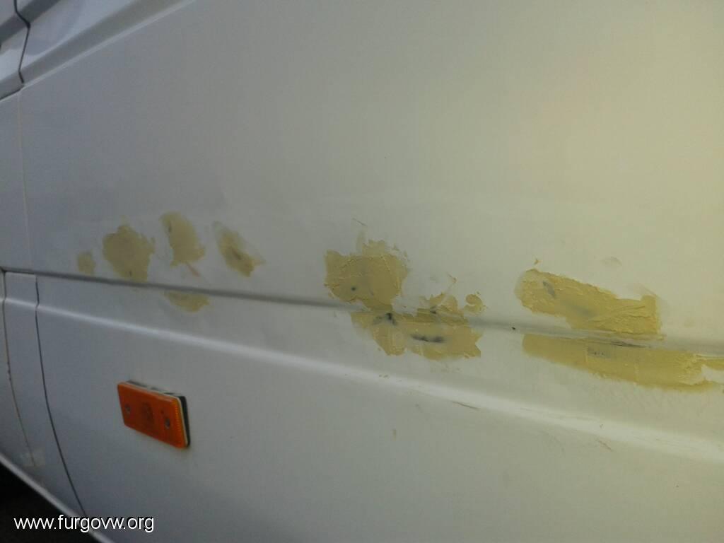

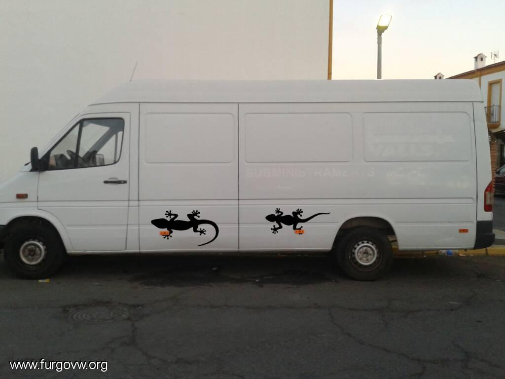

Por la tarde termimamos de lijar  y enmasillar los bollitos de los lados.
Un poco de lija de agua y ya quedo mas lisito. No va a quedar por asomo como un chapista pero ya al menos esta saneado y no tiene los picos que tenia hacia afuera.
En un principio iba a pintar todo los bajos de negro. Pero por antojo de la parienta que queria una pegatina de una en la furgo creo que le voy a poner dos para tapar el arreglo despues de darle una capita de blanco.
He hecho una prueba con PHOTOSHOP y quedaria tal que asi.

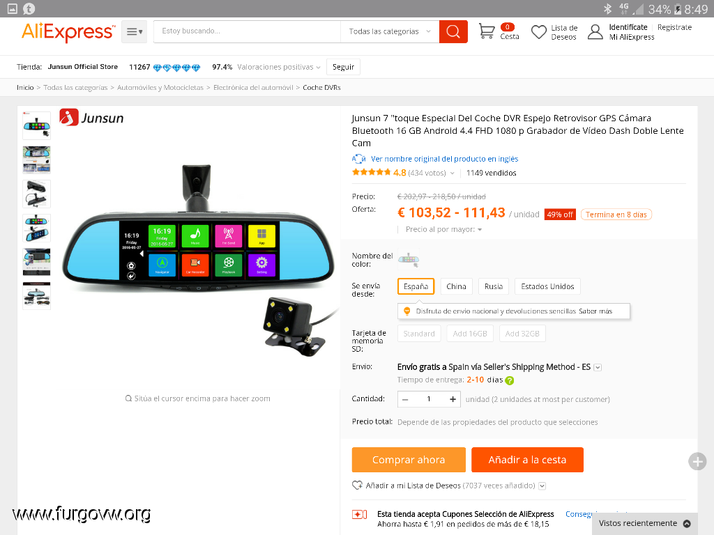

Ostras me ha encantado esta pijada. Es como un todo en uno. Aunque creo que de momento me decantare por camara y pantalla.
Por si alguno quiere cotillearlo esta aqui:
https://es.aliexpress.com/item/Junsun-7-Touch-Special-Car-DVR-Camera-Mirror-GPS-Bluetooth-16GB-Android-4-4-Dual-Lens/32674289816.html?spm=2114.30011108.0.0.YOAHfp

FLO
Cita de: alexpower en Noviembre 23, 2016, 10:11:09 am
Enviado desde mi SM-T715 mediante Tapatalk
Yo lo tengo puesto en mi coche. Y es un puntazo para la noche para el día con la luz no se ve muy bien.

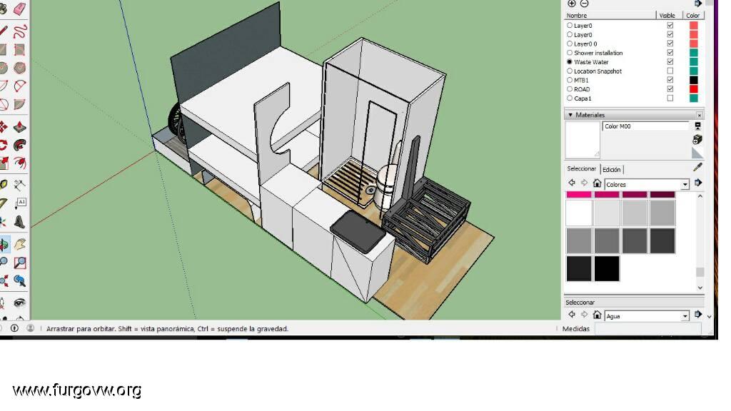

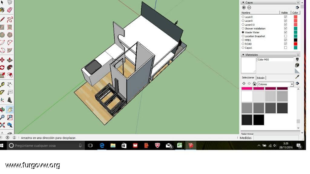

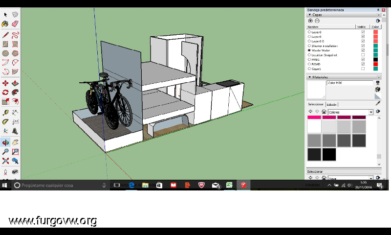

Pues despues de una gran pelea con el sketchup y muchas horas y para ser la primera vez que lo uso. Mas o menos he sacado una idea de lo que quiero hacer en 82 veces mas tiempo que uno que sepa manejarlo.
Vamos que es un modelo basico pero con garage.
Quiero ver si me planteo alguna forma para que el garage pueda abrirlo cuando quisiera para ampliar la furgo si me hiciera falta. Ademas las bicis estan en el aire porqu ahi ira un suelo y debajo todos los depositos y maquinaria seguramente.

Ole! Con la banda tuvimos esa misma furgoneta más de 10 años! Ahora está con motor reventado tirada en el polígono, una pena.
Para no pilotar el sketchup vaya proyecto! Te ha quedado profesional!!
Mucho ánimo y para adelante que tienes un lienzo que da envidia!
