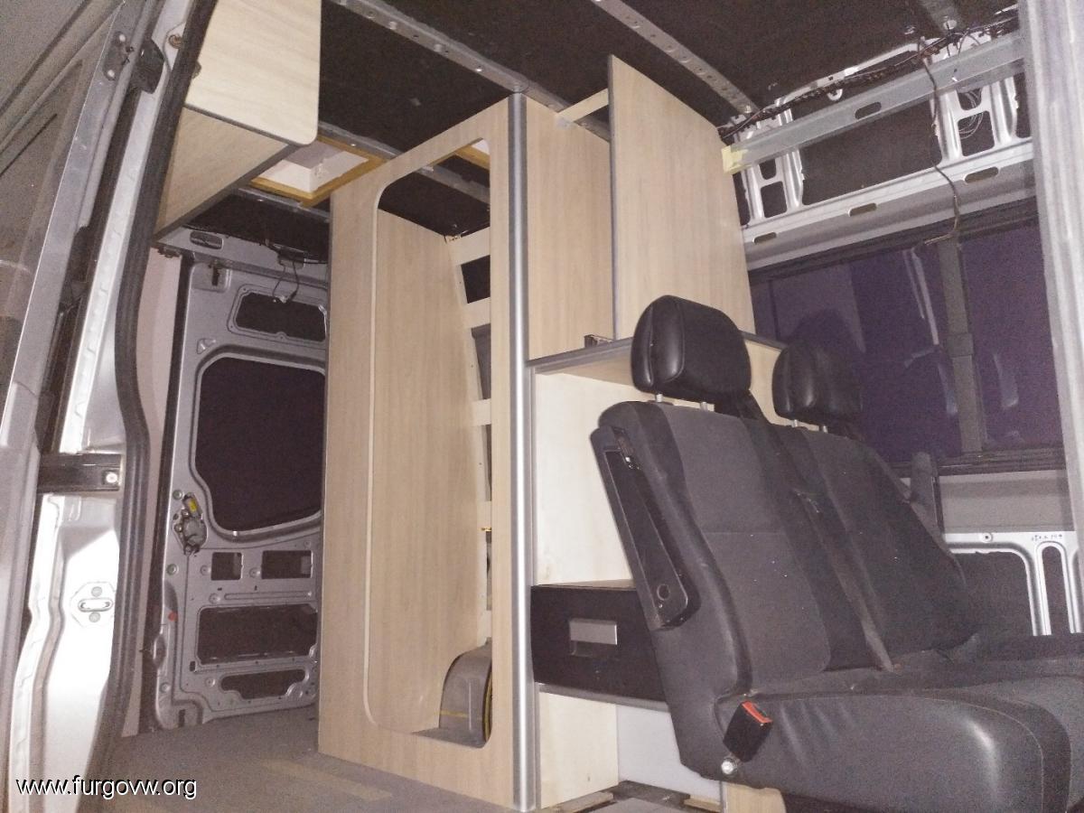

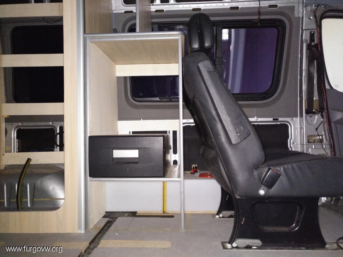

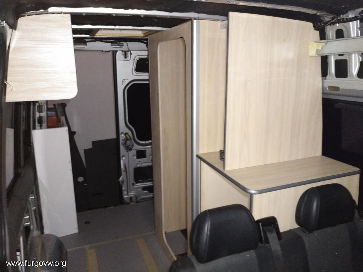

Bueno ya vamos planteando la distribución de los muebles, y también el depósito de limpias de 98 litros, va debajo del asiento en la parte lateral encaja perfecto

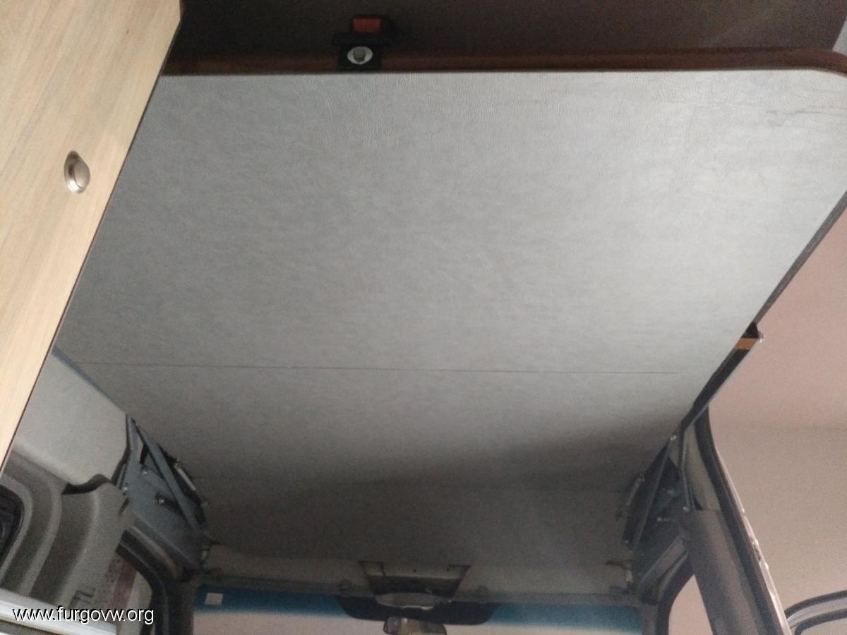

Y esta es parte del mueble sobre el que apoyara la cama por encima de los cabeceros

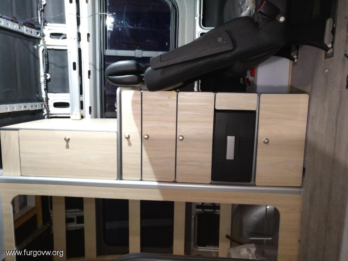

Ya tenemos el mueble principal terminado, quedan tres cajones tremendos, más o menos de 50*70 de fondo. Al lado  de la nevera le hemos puesto una tapa por que en ese hueco nos caben 6 botellas de agua de litro y medio perfectamente, tumbadas....no se que pasa con la foto que sale girada .panico

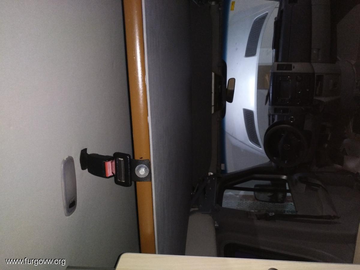

Ya vamos para adelante, ya está tapizada la cama con polipiel gris. También le hemos anclado un cinturón la chasis para cuando va recogida, no se mueve nada pero por seguridad. El mueble y el baño ya están casi terminados.

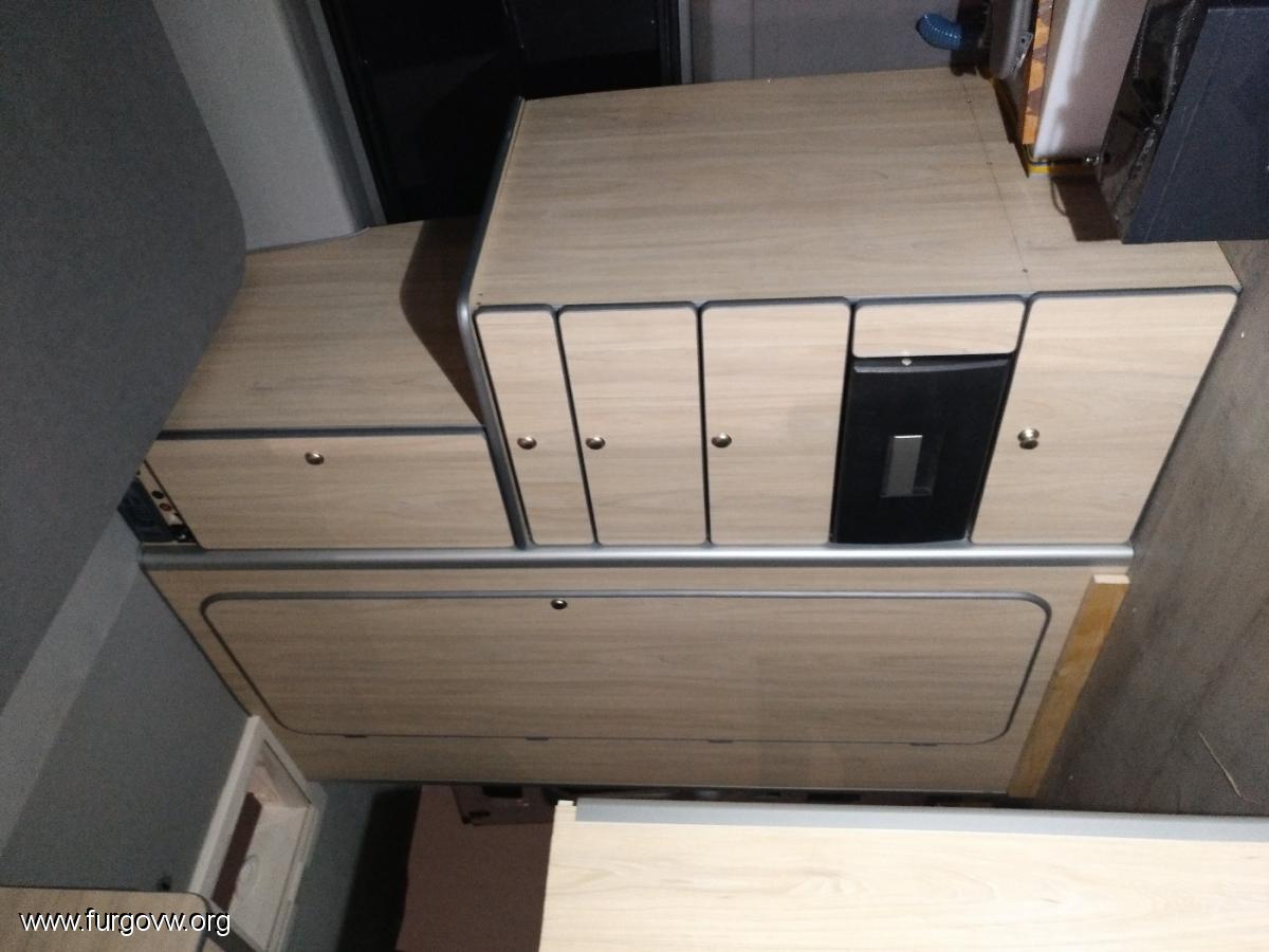

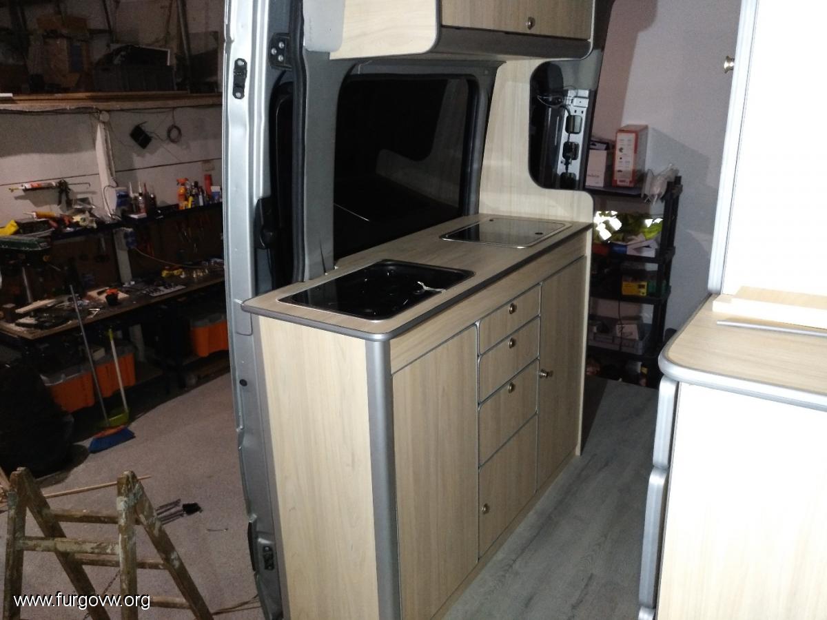

Ya tenemos el mueble de la cocina casi terminado

el sevillano
hola me puedes decir que medidas tiene de ancho y largo el mueble de la cocina
Diego_cdi
Cita de: el sevillano en Julio 26, 2017, 02:45:56 am
Esta tarde lo mido y te digo
