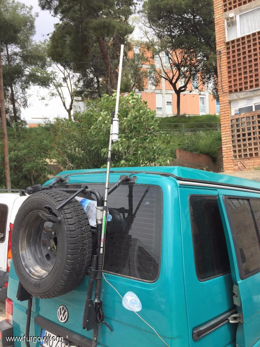

Bueno, deciros que desde que recibí la antena, 7Marzo, hasta hoy, no he podido montarla.

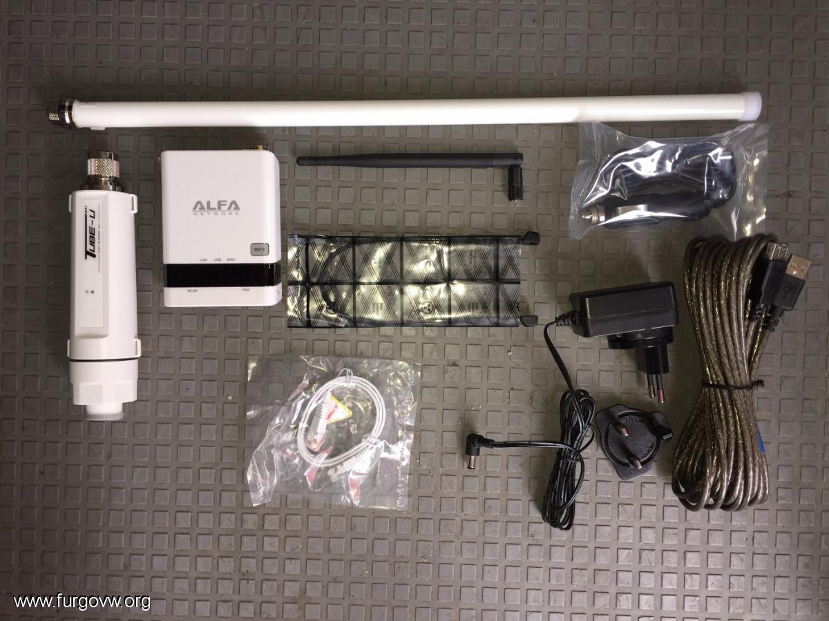

Hoy he salido y la he montado. Incluyo unas fotos para que la veais:
La caja con su embalaje original
Todo el contenido

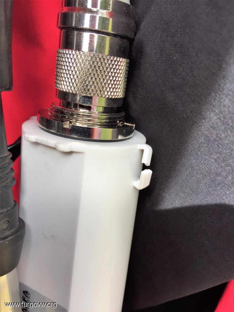

Tened cuidado cómo poneis las bridas de sujección. Así están mal puestas, yo me cargué una orejeta por ser un torpe patoso.

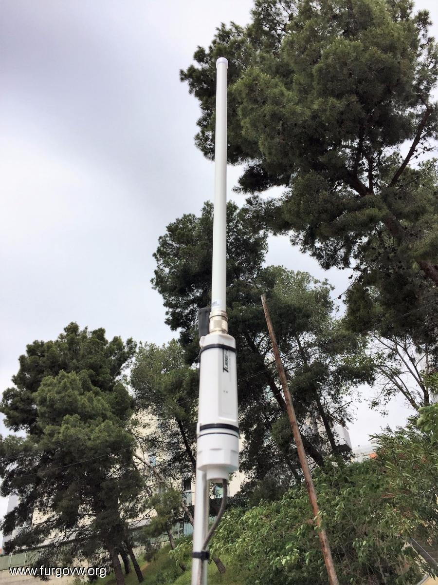

Una muestra de lo que va pillando, que no es mucho porque alrededor habían muy pocas casas.
Aquí la antena montada en el portabicis, a popa
Para que más o menos os hagais una idea del tamaño de la caja
Detalle
Parte del contenido
Haciendo pruebas de cobertura

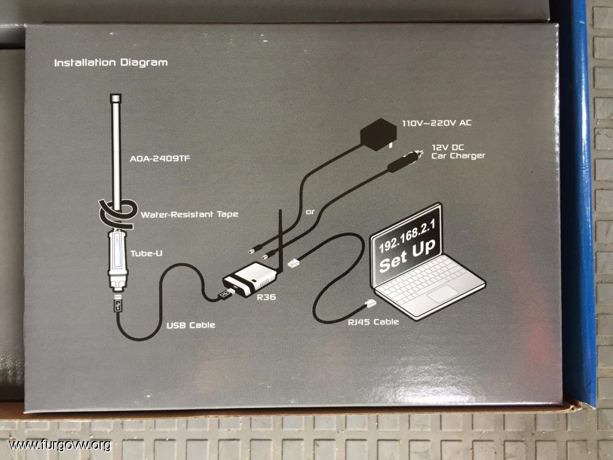

De cómo va todo montado
Y eso es todo compañeros. El otro día, paseando por Barcelona,  el teléfono se me iba conectando solo a redes wifi, sin antena. Hoy, con antenón, no ha habido manera.

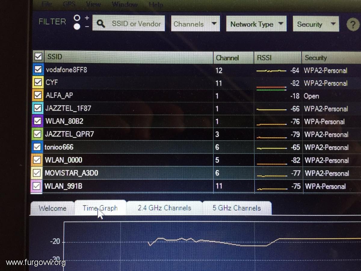

El programa utilizado para monitorizar la señal es InSSIDer 2.1 (que es la versión gratuita).

Con lo sencillo que hubiese sido de fabrica una ventosa grande en la base y ponerla en el techo de la furgo, menudo montaje hay que hacer para colocarla...
Salud.2
Cita de: amikoj en Mayo 03, 2017, 00:26:38 am
Salud y Kms!!!!!
Iosaneta III - Iosaneta IV
amikoj
Si, desde luego.
El montaje ha sido provisional, no pienso ir con eso circulando. Si te das cuenta es un bastón de esos de andar  .meparto
Salud y Kms!!!!
L. Zamenhof
Iosaneta
Eso lo presupongo .meparto ...
Salud.2
Cita de: amikoj en Mayo 03, 2017, 23:51:21 pm
Si, desde luego.
Salud y Kms!!!!
llalles
Esta es la parte preocupante de la crónica.. ¿ha funcionado ya o no  se nota la antena?

Cita de: Iosaneta en Mayo 03, 2017, 21:57:12 pm
Salud.2
Yo la monto con una ventosa de cámara deportiva tipo gopro que se puede comprar en aliexpress por un par de euros y se enrosca al aparato. Mejor imposible

De todas maneras yo creo que la antena va de coña, porque según el programa inSSIDer detectaba más de 50 redes, mientras que sin antena 15 ó 16.
A medida que vaya haciendo pruebas explicaré por aquí.

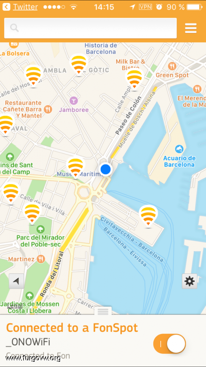

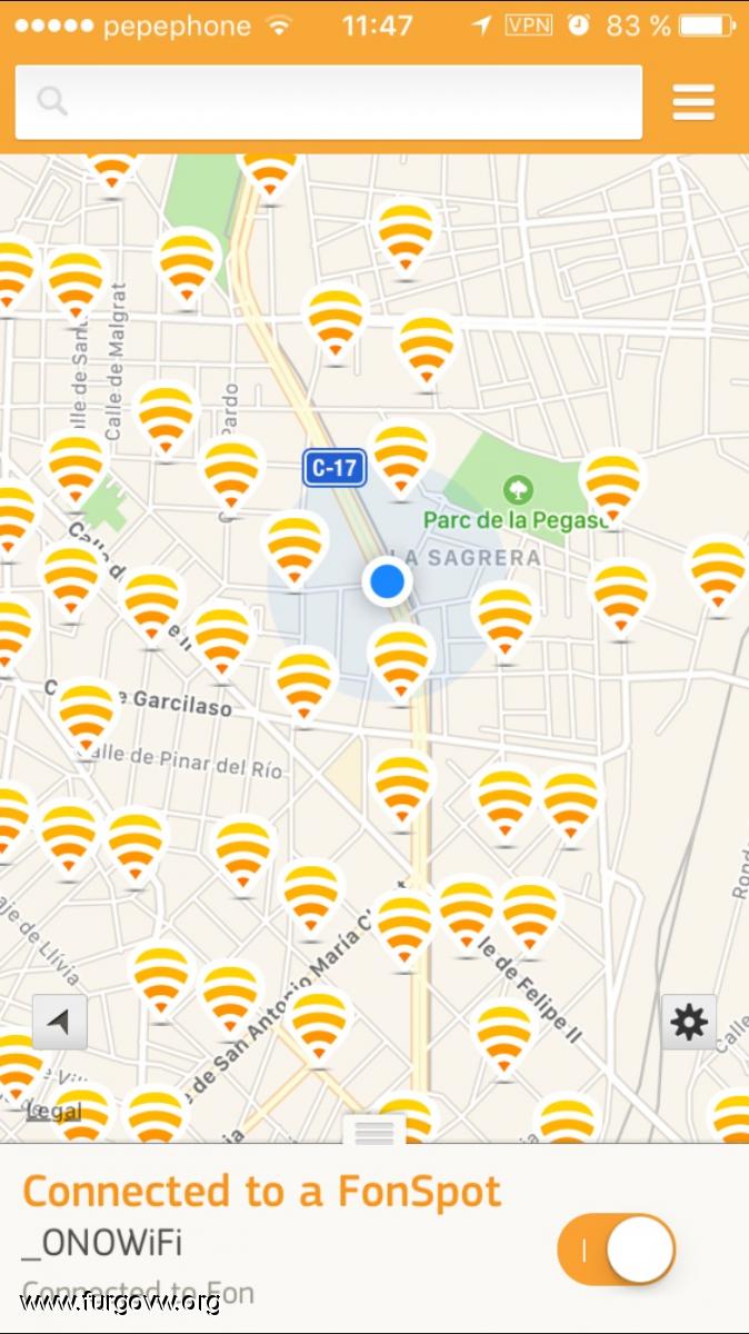

El viernes pasado, día 5 de Mayo, estuve por Colón, allí donde ponen los puestecitos de cosas "vintage", pues bien, comprobé si había internet y ¡estaba conectado!, no se veía ninguna casa en los alrededores, yo no se dónde estaba la Fonera, pero lo que si se es que estaba conectado a Internet .palmas
Para muestra una pantalla de mi iPhone (el punto azul es donde yo estaba en ese momento):
Salud y Kms!!!!.... y buenas comunicaciones!

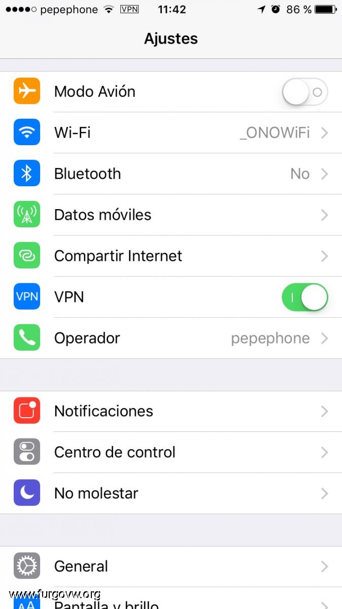

Hola, desde hace unas semanas de vuelta a España no consigo que se conecte a ningún _onowifi (Fon) ni automáticamente con la app ni entrando en el enlace automático de vodafone. ¿Tenéis el mismo problema?
