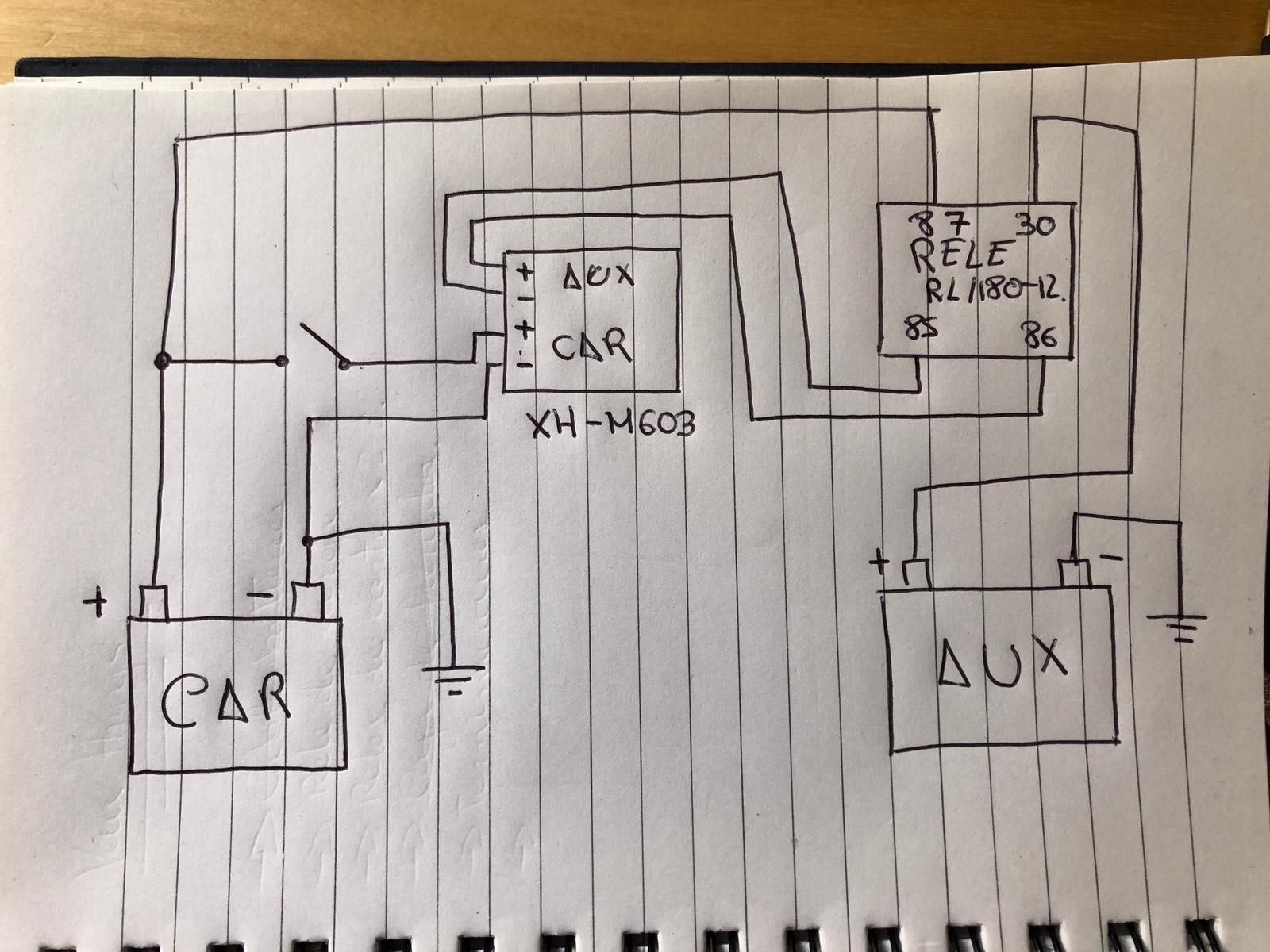

Buenas.
He intentado leer todos los mensajes, y por lo que leo aun no esta claro cual es el mejor sistema. Comento mi caso a ver si la solucion que estoy pensando puede ser correcta :). Supongo que la mejor es encontrar el D+ , pero como nadie esta seguro donde esta...una incognita!
Tengo una citroen jumper del 2017 EURO 6. He mirado el alternador y no es de los inteligentes, o eso creo (del polo negativo de la bateria sale solo un cable a masa). Tambien he mirado voltajes y despues de 3-4 min el voltaje del alternador era constante a 14.1 v. Ademas, la bateria que tiene la furgo es https://www.tayna.co.uk/car-batteries/bosch/s4013/?gclid=Cj0KCQjw-uH6BRDQARIsAI3I-UfRzyHb8XA2ylN9T3j48GC8ihbDmdkjiza53qtKVGcX7iYqIv-BxvsaAqLFEALw_wcB. Hasta aqui lo que tiene la furgo.
He adquirido una bateria AGM de 110 Ah. Tengo pensando poner placa solar pero vivo en Inglaterra y el sol aveces no pega bien aqui, asi que tenia pensado poner un rele para cargar las baterias cuando vea que lo necesito.
Despues de leer varias paginas en este foro, he visto que un rele normal (nagares automatico) no funciona adecuadamente cuando las baterias son de diferente tipo porque trabajan con diferente voltaje y cuando el motor se apaga, las baterias siguen conectadas porque el rele automatico corta sobre los 12.8 v.
He visto que alguien por aqui hablaba de un regulador de voltaje o algo asi que se puede conseguir en aliexpress. Creo que es este:
https://www.aliexpress.com/item/32946441318.html?spm=a2g0o.productlist.0.0.63f262ea2Jni1A&algo_pvid=0c36de7e-8ae0-4595-8be4-9202acad3453&algo_expid=0c36de7e-8ae0-4595-8be4-9202acad3453-0&btsid=0b0a0ae215996775475294385e68e8&ws_ab_test=searchweb0_0,searchweb201602_,searchweb201603_
Usando este controllador, he hecho un pequeno esquema (lo he hecho rapido y a un color... Faltan las secciones de cable y los fusibles). Explico como se podria usar...
Mi idea seria usar el rele (el que no es automatico) cuando la bateria esta baja y no hay sol (osea el interruptor tenerlo abierto). Si la bateria esta baja o necesita un extra...cerrar el interruptor. El regulador ajustarlo para que deje pasar corriente cuando el voltaje pasa de 13.5 y cortar cuando es mayor de 14.5 (por ejemplo). Entonces veo estos escenarios:
1.- Con el interruptor abierto, no problemo!
2.- Cierro el interruptor y la furgo sin arrancar >> NO pasa nada porque el controllador no deja pasar la corriente hacia el rele (el voltaje de la bateria de la furgo es menor que 13.5)
3.- Con el interruptor abierto, y la furgo arrancada, no problemo tampoco!
4.- Con el interruptor cerrado y la furgo arrancada, la primera y la segunda bateria se carga justo cuando arranco  el motor con 14,1 v. Si abro el interruptor, se deja de cargar la segunda bateria (para no cargar mas la segunda bateria cuando esta a tope).
5.- Si apago el motor y el interruptor esta cerrado, el rele se cierra porque el controllador no deja pasar corriente (el voltaje de la bateria AGM es sobre los 13. algo y seria mejor que el que esta programado en el controlador).
Lo ideal seria, con el interruptor abierto, arrancar la furgo y dejarla un rato para que cargue la primera bateria. Despues de un poco cierro el interruptor y se empieza a cargar la segunda tambien. Cuando paro la furgo, si no me acuerdo de abrir el interruptor, no pasa nada porque el controllador cierra el rele automaticamente.
Que opinais del sistema?? No estoy totalmente segudo como funciona ese controllador, pero por ese precio...
Perdon si me he explicado como el culo. HAce mucho que no escribo por aqui, y deberia leer el texto un par de veces para ver que esta todo okey.
Si me dejo algo, decidme :)

Cita de: Yuiop_87 en Septiembre 09, 2020, 21:07:46 pmBuenas.
Salvo mejor opinión y sin entrar en tu propuesta, parece que lo ideal para cargar la batería auxiliar es mediante un booster. Y obtener el D+ pero para usarlo como permiso para que trabaje el booster. Saludos

Ese regulador de voltaje por la imagen que pone parece que transforma de corriente alterna a continua (y me imagino que con el tamaño que tiene tampoco dará mucha corriente).
Así que no encajaría nada en tu esquema.

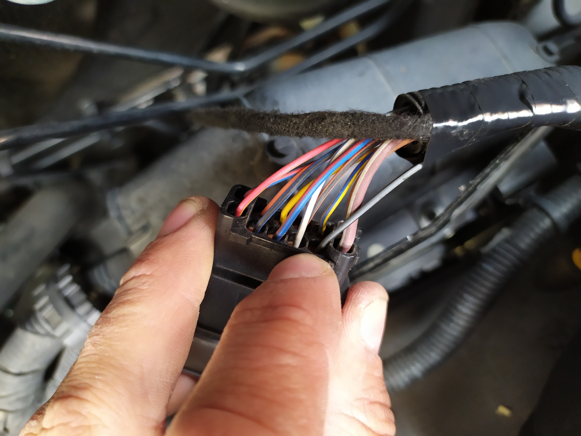

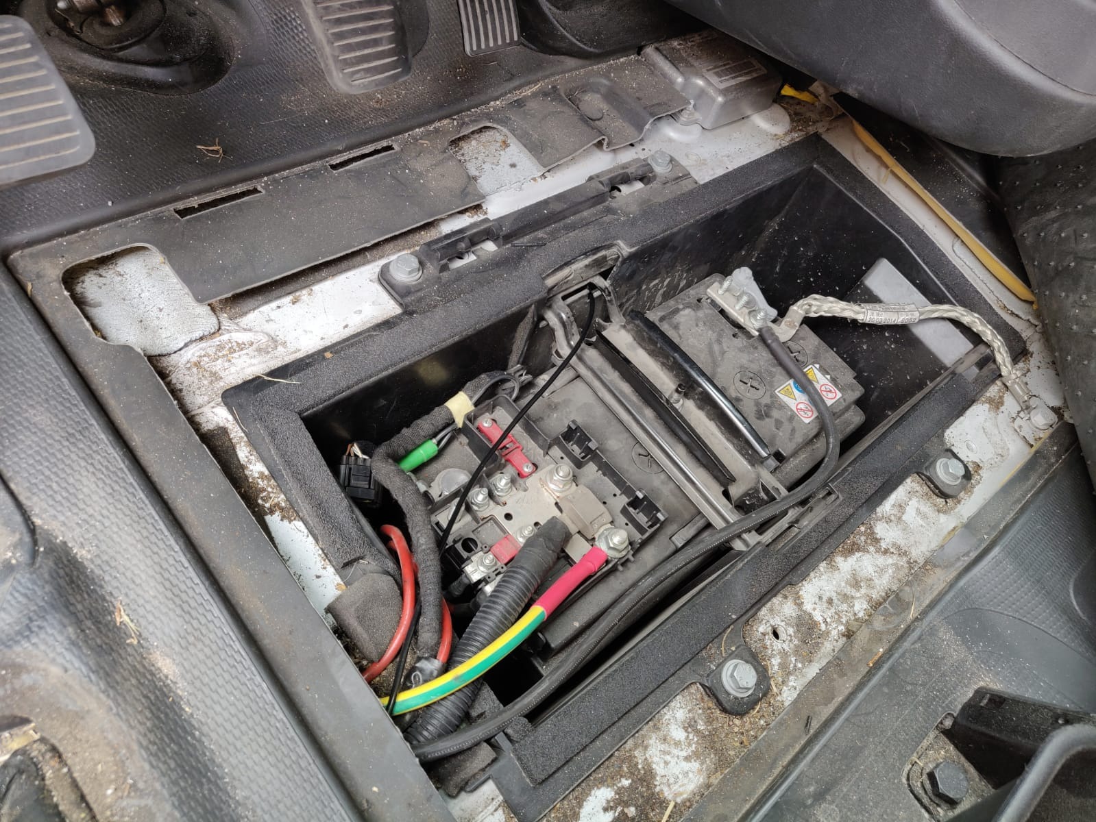

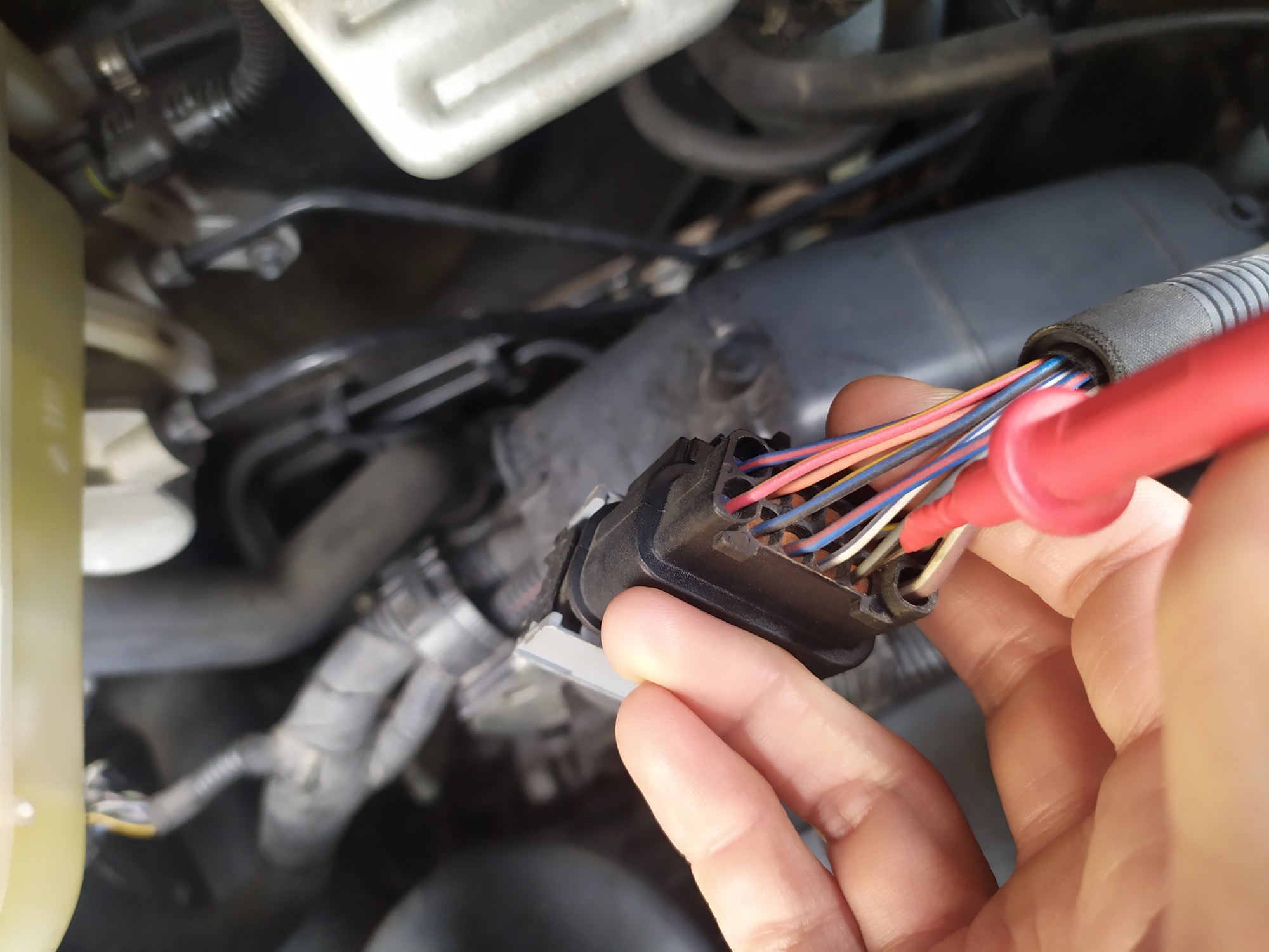

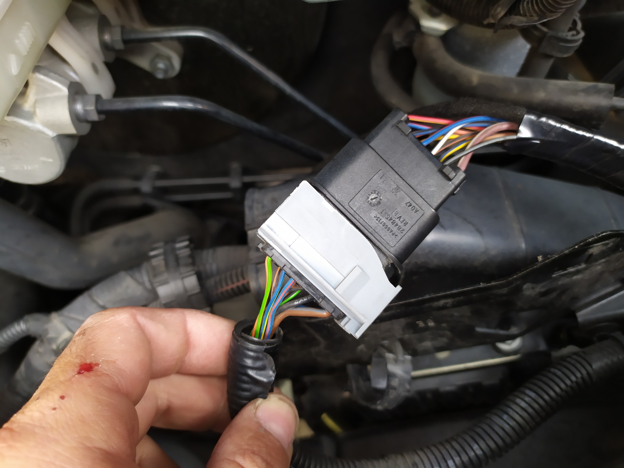

Dejo aquí mi experiencia personal por si le puede servir a alguien. Aclaro que NO soy profesional y mis conocimientos de electricidad del automóvil son limitados.
En mi caso particular se trata de una Ducato III euro 5 del 2015.
Después de montar toda la instalación eléctrica y ya rulando con la furgo me he dado cuenta que el relé separador de carga de la centralita cbe pc180 que tengo instalada es manual y no automático como me pensaba y me indico el vendedor (he tardado en darme cuenta ya que estos días pasados de sol la placa me ha funcionado de lujo), así que me puse a navegar en internet para encontrar la ubicación del famoso cable d+... y más que navegar naufragaba.
En los croquis en los que se hace referencia al pin 25 del conector AV no había cable (ni señal), aparte de que en mi furgo dicho conector tiene 60 pines y no 52.
Tampoco dispongo de centralita de carrocería bajo pilar de acompañante.
Armado con el polimetro encintado a una aguja me puse a probar conexiones de la caja de fusibles bajo volante una por una y en las 3 posibles posiciones (+ batt, +contact, +engine) y no había NINGUNA del +d. Igualmente probé en las de los conectores de pretensor de cinturón, así como en otras vacías bajo molduras (supongo que serán para usos auxiliares, asientos calefactables, etc), pero tampoco. Así que decidí pasar a buscar bajo el capó y contar con que el cable tendría que pasar fuera del habitáculo.
Antes de ponerme a intentarlo con la caja de fusibles bajo capó me puse a tantear para probar suerte en los conectores que se veían por fuera y voilá!... El cable GRIS Y NEGRO del conector que está justo encima de la caja de fusibles resultó ser el premiado.
No estoy seguro del servicio del cable en cuestión, aunque supongo que por la sección que tiene y la ubicación debe ser de comando de la centralita; pero como lo que voy a hacerle es una derivación y el consumo para excitar el relé es mínimo a priori no me ha de importar.
Así que solde con estaño a un cable de 2'5, le puse termorretractil, lo metí en su tubo y después lo encinte. Asimismo el cable lo cubri entero con cinta de tela para darle más protección ya que lo pase sin tubo por falta de espacio de maniobra. Supongo que con todo esto está suficientemente protegido. Aproveché el hueco de la batería para pasar el cable al habitáculo y desde ahí por el mismo recorrido y tubo que siguen los cables de unión de baterías hasta la centralita (que en mi caso particular está en la parte derecha de atrás de la furgo). Asimismo le puse un fusible de 3A por protección.
Adjunto fotos para aclarar
Espero que a alguien le sirva porque yo me volví loco buscando y no encontré nada que me lo aclarara.

¿Quieres decir que en ese cable GRIS-NEGRO hay +12V cuando el motor está en marcha?

mikedc
Cita de: holomer en Mayo 24, 2021, 20:38:14 pmMil gracias!!
Mi conector también es de 60 pines y mi porta fusibles es diferente a todos los que he visto.
Mi furgoneta esta entre el modelo viejo y el nuevo, y no hay manera de encontrar un manual. Por un casual no lo tendrás?
Mañana probaré lo del d+ pero algo me dice que va a funcionar.
Gracias otra vez!
Que va macho... Todo lo que he puesto ha sido resultado de ensayo y error. No tengo manuales, lo siento

mikedc
Cita de: JmGarciaM en Febrero 01, 2021, 10:59:19 am¿Quieres decir que en ese cable GRIS-NEGRO hay +12V cuando el motor está en marcha?
En mi modelo de Ducato ese cable da 0 en posición apagado o contacto y +12 en arrancado
mikedc
