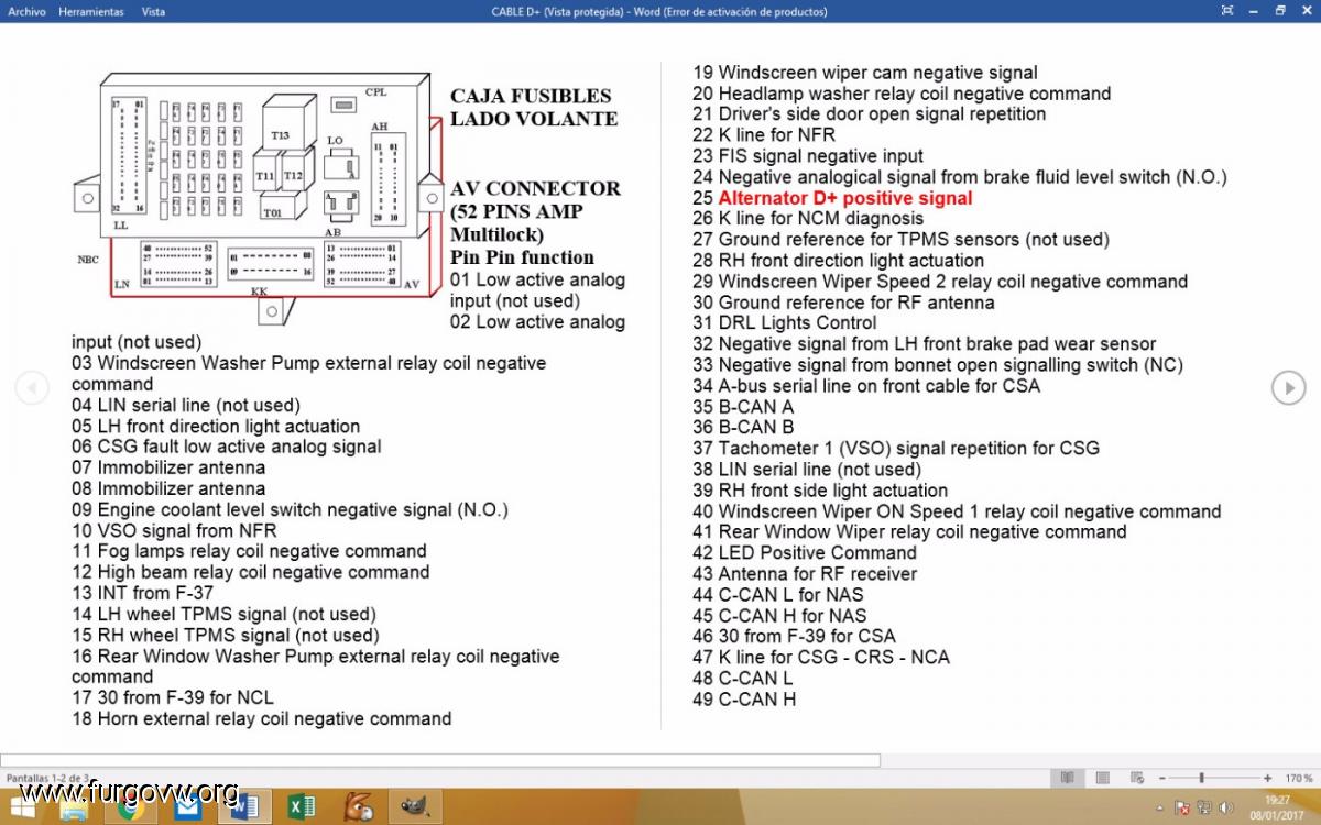

No hay forma de que me activen la descarga, no se cuel es la razon, voy a ver si puedo colocar la foto del conector.

Uooooo, eres mi ídolo Pronillo! Ahora solo falta que marques en rojo donde está el 25 de la caja de fusibles para que el esquema sea perfecto!  .ereselmejor
jajajja pues abajo a la derecha, en el conector AV junto al pin 26, segunda fila a la izquierda.

Bien, aquí me he quedado, buscando el AV, el D+, y todas sus cosas  .panico
Según leí, es el de la clavija azul, puede ser? Pero es que tengo 3 manojos con la clavija azul...
Si es la clavija de abajo a la derecha, me sabrías decir que color de cable es? Así lo pincho y no desenchufa nada... Lo que de ese manojo, los cables son finisimos.

Muy buenas Neptuno_a80.
El conector AV efectivamente es el de abajo a la derecha.
Mira a ver si ves un cable marrón con raya verde. Es bastante posible que ese sea el pin 25 del D+. Comprueba con un tester si le llegan a ese cable +12 cuando arrancas la furgo.
Lo que observo es que tu furgo es de las nuevas y la Body Computer es algo distinta que las de Ducato anteriores al último modelo. Espero que no varíe mucho y sea ese el cable que buscas.

Estoy ofuscado ya... En el manojo no hay ningún cable marón con raya verde, y la patilla 25, está sin uso .confuso2 .confuso2
Que estrés
