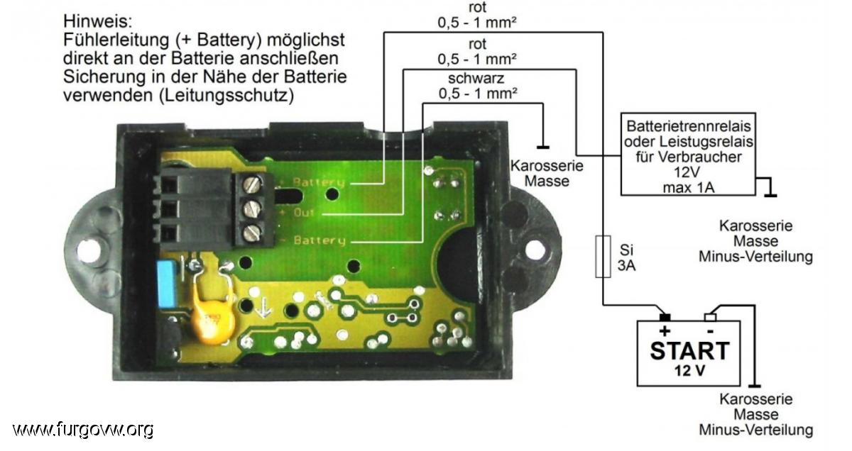

Hola, en estos vehiculos modernos con tanta tecnologia y un CamBus tan evolucionado NO TOCARIA NADA, particularmente montaria algo parecido a esto, es bastante mas barato que la averia que podriais generar y sumamente facil de instalar.
http://www.lulukabaraka.com/fitxaProducte.aspx?idproducte=DMD
pabgarde
Me parece que no leéis el hilo... ¿Cuantas veces he dicho ya que en la web del fabricante del simulador D+, en mi caso Votronic, ha dicho que ese dispositivo no vale para los nuevos alternadores euro 6?
Si hasta he puesto la respuesta de un correo suyo...
EL SIMULADOR D+ NO VALE PARA MODELOS EURO6
Por eso quería encontrar el D+... Y yo tampoco soy partidario de tocar mucho, solo lo justo, por eso creo que hace falta los esquemas eléctricos pero solo he conseguido del 2006...
Neptuno_a80

pabgarde
Junio 12, 2017, 09:23:26 am #41 Ultima modificación: Junio 12, 2017, 09:32:51 am por pabgarde
Cita de: pronillo en Junio 11, 2017, 21:47:39 pm
Explicame que DIFERENCIA DE VOLTAJE hay en los bornes de una bateria de arranque de un Euro 6 y una Euro 5, o Euro4  o la que quieras, en el momento de poner el motor en marcha, habrá en todas 14.4v y a motor parado habra sobre los 12.5.
Si el simulador va conectado a los bornes de la bateria de arranque, ¿CUAL ES EL PROBLEMA?
Explicalo, pero para torpes como yo.
Pues si tu eres torpe imagina yo
Te explico lo que yo he entendido, pero seguro que alguien podría explicarlo mejor.
Los alternadores tradicionales dan a su salida los 14'4V constantes con el motor encendido. Siempre tenías en bornes de la batería esos 14'4V. Con un simulador que detecte un voltaje determinado, por ejemplo 13'8V, se activaba sin problemas.
Los nuevos motores euro 6 vienen equipados con alternadores inteligentes, que no dan a su salida un voltaje constante. Cuanto menos voltaje da un alternador, menos consumo del vehículo, esa es la finalidad del euro 6. No te se explicar como lo hacen, pero estos alternadores monitorizan la batería principal, consumos e incluso aprovechan la energía de las frenadas para ir regulando a su salida el voltaje. Este voltaje por tanto sube y baja según vamos circulando, con lo que el simulador estaría constantemente encendiéndose y apagándose.
En mi caso que uso un Booster eso no es bueno pues cada vez que se apaga se reinicia el ciclo de carga. Desconozco el efecto con un relé automático pero imagino que tampoco será bueno poner y quitar voltaje cada pocos segundos.
Espero haberme explicado. Tengo un documento donde lo explica mejor, en inglés, y con una gráfica de los voltajes del los dos tipos de alternadores, pero no lo puedo subir.
Lo que tengo claro es que si un fabricante dice que un producto suyo no funciona en un modelo concreto, es por algo, están perdiendo posibles compradores de su producto. Y lo normal es que mientan para ganarlos...

pronillo
Cita de: pabgarde en Junio 12, 2017, 09:23:26 am
Los nuevos motores euro 6 vienen equipados con alternadores inteligentes, que no dan a su salida un voltaje constante. Cuanto menos voltaje da un alternador, menos consumo del vehículo, esa es la finalidad del euro 6. estos alternadores monitorizan la batería principal, consumos e incluso aprovechan la energía de las frenadas para ir regulando a su salida el voltaje. Este voltaje por tanto sube y baja según vamos circulando, con lo que el simulador estaría constantemente encendiéndose y apagándose.
Ok gracias pabgarde, ese dato lo desconocia, siempre se aprende algo nuevo  ;)
En el caso que tu indicas, logicamente no se podria montar.
