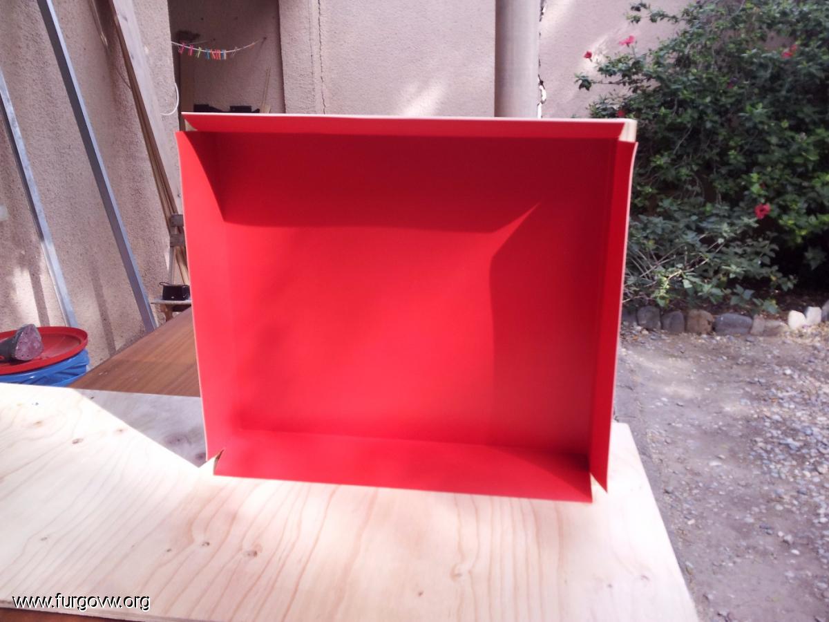

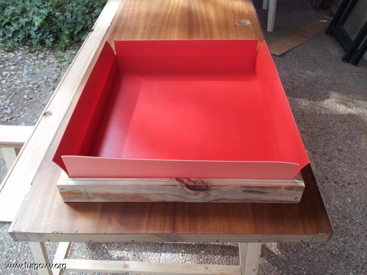

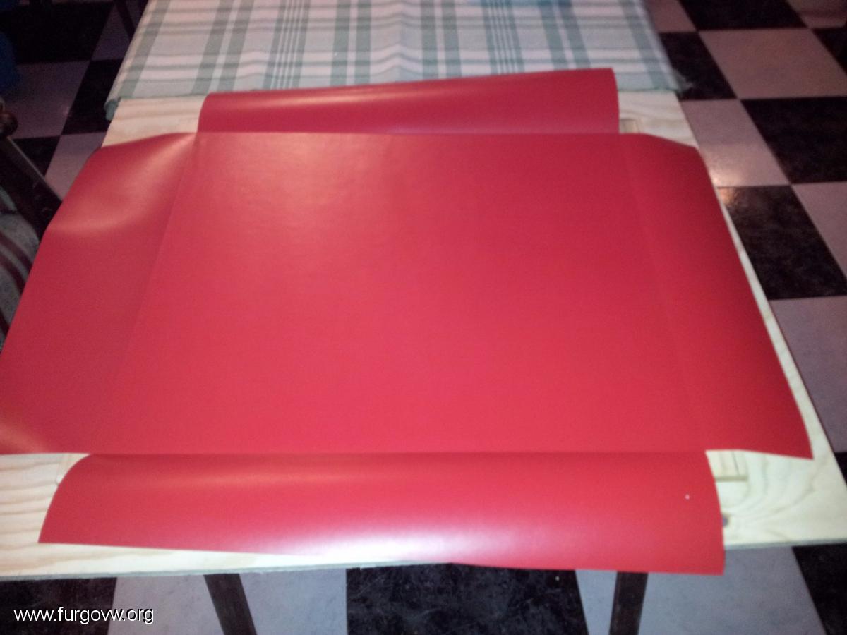

Este finde poca cosa, ya he encontrado un suelo vinílico (Gracias al compañero delsur) que me guste para la pared del fondo del baño y hemos estado dándole caña al cajón, despues de estudiar varias posibilidades, para que quede con las menos juntas posibles, estanco y bien rematado.
Unas fotillos para que veáis por donde van los tiros y que no os aburráis, que el finde que viene tocan vacaciones y socializarse un poco, así que no habrá avances
El fondo del cajón con el vinílico ya pegado y preparado para atornillarse al conjunto y continuar pegando al marco
Y ésto el paso previo para hacerle la hendidura y cortar el vinílico para que pliegue bien y se ajuste a las aristas del marco
