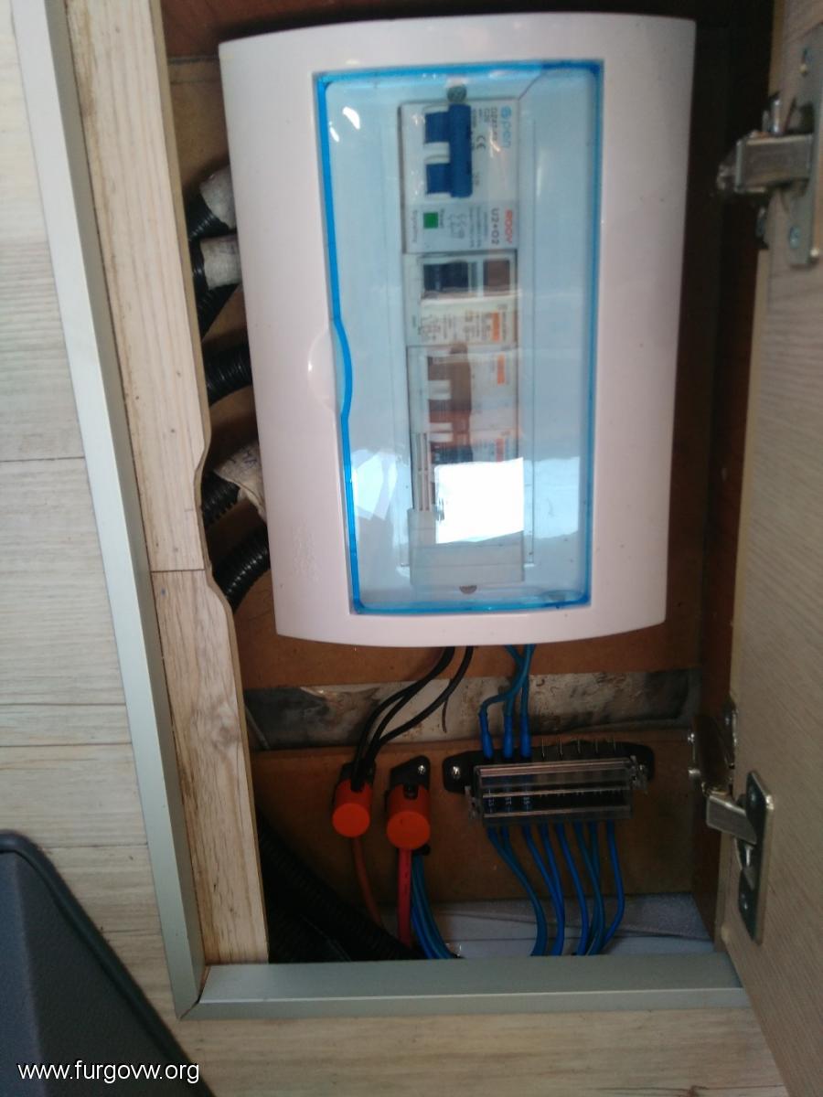

Me comentaste que para arrejuntar todos los negativos usas un "repartidor unipolar de legrand". ¿Ya tienes montado el tuyo?, estaría bueno si me pasases una foto de como queda, mi entendimiento funciona mucho mejor con imagenes  :P. me imagino que todos los negativos van a las conexiones que trae el aparatejo este y luego saldrá otro cable que va a la batería.
Me estoy remirando tu hilo. Lo tienes muy completo y ameno!
Bolsón
Hola, me alegro de que se le pueda sacar partido al hilo  :D
Hasta el jueves no estoy en casa, así que no puedo echarle fotos y encima con el móvil no me apaño muy bien porque es bastante patatero, sino recuerdo mal te puse el enlace al repartidor.
Pero si, digamos que el funcionamiento es el que dices, viene a ser como una ficha de empalme con múltiples salidas-entradas, el de 125A en concreto tiene 12 para cables de 1,5 a 6mm y 4 de 10 a 25mm.
Con lo que juntas ahí el que sale de la batería y de ahí reparte al resto.
Lo tengo comprado pero aún no lo he instalado.

Buenas,
que me corrija Bolson si me equivoco pero creo que el repartidor es este:
http://electromayorista.es/accesorios-para-cuadros/6296-repartidor-unipolar-125a-legrand.html
Yo espero ponerme este fin de semana con los cables, si adelanto algo te enseño alguna foto...

Aqui tienes otra foto y una mejor descripcion...
http://www.matmax.es/material-de-conexion-electrica/productos/legrand/004873-repartidor-unipolar-250a-0715132407
este es de 250A pero para que te hagas una idea te servira

Cibo
Gracias Bolsón y quediiiiices.
No había problema con el enlace, era solo que quería ver como quedaba ya montado porque de verdad que soy muy visual, entiendo antes viendo una buena imagen de como queda conectado que con mil explicaciones. Pero vamos, sí, entiendo que todos los cables van al aparatejo y luego otro sale hacia la batería.
Intentaré buscar en tiendas de componentes eléctricos. Yo estoy en Lanzarote y me da un poco de palo pedir por internet por los gastos de envío. ¿Habría alguna solución, digamos, más artesanal?.
Un saludo y que les aproveche el almuerzo.  ;D
Bolsón
Buenos enlaces Ruben, en el segundo se ve perfectamente el mecanismo.
Si OS decidis alguno por pillarlo, en ilumitec.es está bien de precio, por 23€ puesto en casa.
Soluciones alternativas hay, pero depende también de las secciones y la cantidad de lineas. Yo con 2 de 25mm, unos 6 de 2,5mm y 3 de 6mm la verdad es que no veía muchas alternativas...

Si quieres algo en plan mas barato y sencillo de montar tienes las bornas sigma, se utilizan para las tomas de tierra y puedes llevar todos los negativos incluido el de la bateria y se unen todos alli.
http://www.ilumitec.es/bornas-seguridad-sigma.html
y sino estan las bornas entrelec, hay de todas las secciones de cable existente y son las que se montan normalmente en los cuadros electricos. deberias puentearlas todas por un lado y llevarlas al negativo de la bateria y por el otro lado ir a cada salida. Se montan sobre el carril donde se montan los termicos de los cuadros electricos. son independientes y te permiten encontrar un cable si los identificas antes. Para que te hagas una idea seria como la caja de los fusibles pero sin estos... puedes verlas en este enlace
http://www.infoplc.net/documentacion/11-instalaciones-cuadros-electricos/1906-cuadros-electricos-4-etiquetas-de-bornas

Yo la tengo hace semanas, espero ponerme este fin de semana con todos los cables  .malabares

Por si os sirve, y mucho más barato yo usé estos horneros igual de practicos
