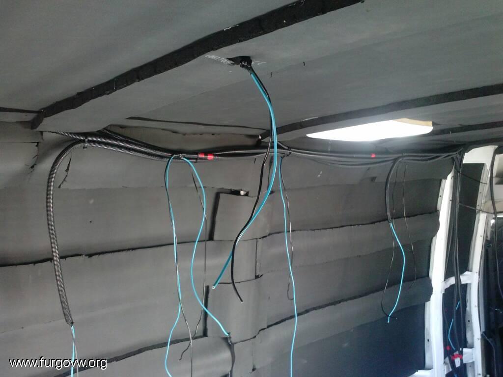

No la había visto, se me ha olvidado la foto al shunt...
El kay le he puesto 2 capas al suelo, tiene 150cm y el suelo son 180, así que la primera se la puse a lo largo en el centro y luego hice los rrecortes para los laterales y la segunda digamos cruzada (a lo ancho), tiene un paño de 150 x 180, otro creo que era de 120x180 y el final no recuerdo, dejé el hueco que se aprecia para pasar las mangueras y ya está. Cuando llegas al final del aislamiento es que ya estás en modo experto aislador y no se ven las juntas  .meparto
Tengo pendiente la 2ª capa a las paredes, pero creo que voy a esperar a tener puestos los elementos de anclaje (remaches roscados, escuadras...) y complicarme luego la vida haciendole cortecillos y que la chapa que toca chapa esté cubierta con al menos 10mm de kayflex, no se si me explico

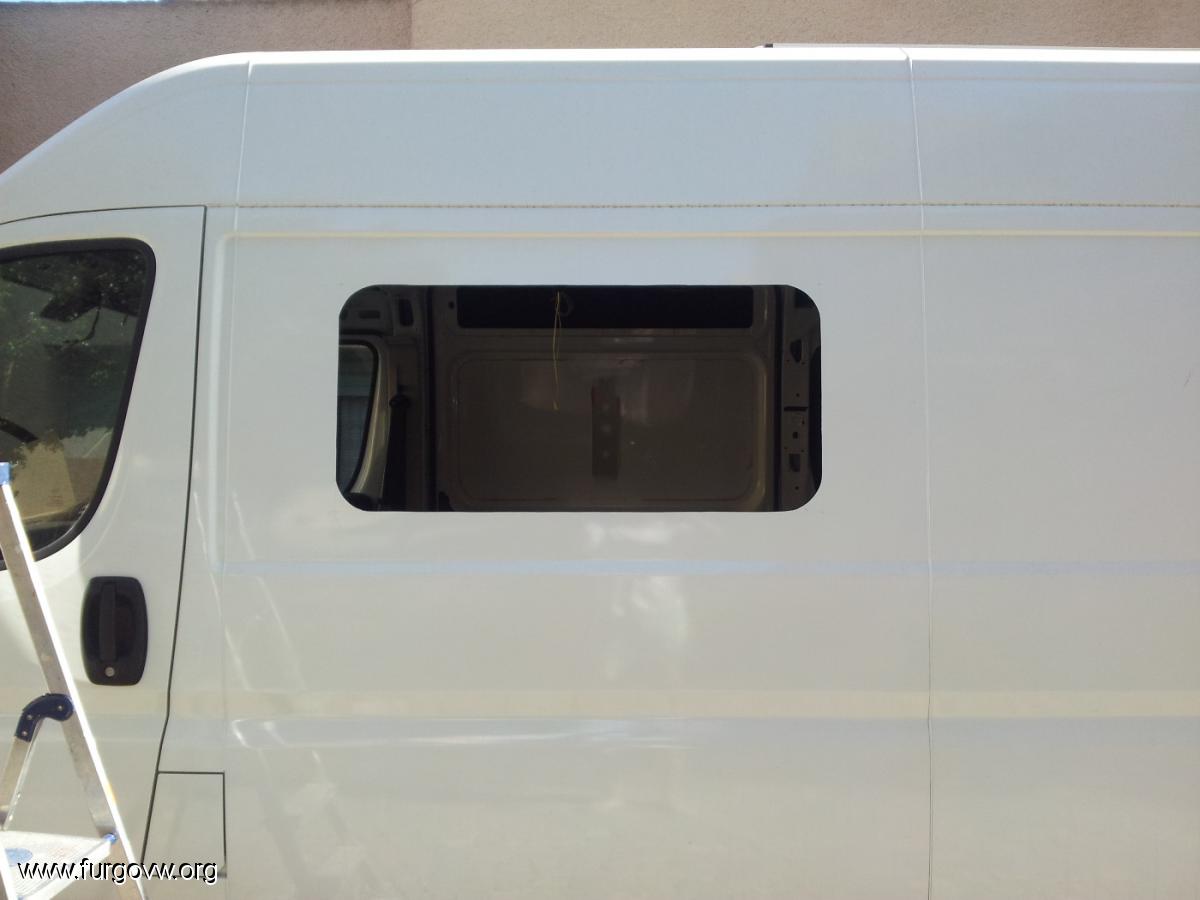

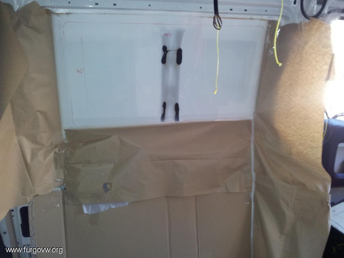

VENTANAS
Ale, pues ya están los agujeros hechos!  ;D
Por lo prontose han quedado hoy con el marco puesto con sargentos y con el adhesivo de poliuretano (Sikaflex221) por una razón que me ha hecho calentarme bastante la olla y es que las s7p traen una ligera curvatura que se adapta a la perfección a la de la chapa de la furgo, pero si al pegar el marco (completamente plano) lo pegas por completo pierde la curvatura y el marco de la ventana creo que no se adaptaría bien, así que en las partes largas si queda pegado y en las cortas no he presionado mucho y he rellenado con sika con la intención de que se endurezca un poco antes de poner la ventana y así poder sacarle partido a la curva.
Para el replanteo lo que hice (ya que van a ir totalmente centradas al hueco interior) fué sacar el centro por dentro y hacer un taladro para tener la referencia por fuera, pero las paralelas se han sacado por fuera porque por dentro las chapas de los nervios tienden a llevarte a errores
Esta vuelta no me he quedado corto de proteger chapa, por fuera me he calentado menos la olla, además hace un viento por aquí hoy de 1000 demonios...
Una cosa que hemos hecho y con lo que hemos ganado mucha comodidad en el corte es ir pegando por detrás con cinta americana de vez en cuando y así evitas que la chapa vibre tanto a la vez que cuando termines el corte no se cae la chapa, aquí ya está cortada del todo
No precipitarse en quitar la cinta de carrocero que se puso para el corte, porque luego para los sargentos hay que poner tacotes de mader y con la sika del marco interior se guarrea también bastante, en la primera la tuve que volver a poner....
Aquí está solo presentada, como he dicho al principio hasta mañana no las fijo y ya os contaré que tal el experimento de dejarle la curva... Pero quedan muy muy bien
Mañana lo actualizo con el resultado, por lo pronto hoy me quedo con algo de incertidumbre  .panico
