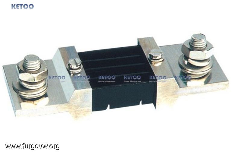

Lo que aparece encima en el esquema es un Shunt de 100A, no se bien la explicación técnica pero para mediciones de intensidades y consumos fiables debe llevar este elemento (crea una especie de resistencia) y todos los negativos de los consumidores deben pasar por él. Viene incluido con el monitor.

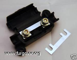

Y los fusibles que van intercalados, los de 20A de la placa y regulador son de este tipo:
No son santo de mi devoción, de hecho pedí unos chinescos y no me gustaron nada, traían cable de 2,5 como mucho.
Los que he puesto los encontré en una tienda de automoción de mi zona, son para Maxi fusibles y con cable de 6.

Respecto al shunt, es unicamente una resistencia especificamente pensada para monitorizar corriente. Suele ser de potencia (por eso es tan "tocha") para poder disipar pérdidas por conducción, y de un valor de resistencia muy bajito para minimizar esas pérdidas. El monitor de tensión coge de los extremos del shunt una tensión diferencial que no es más que la caida de tensión provocada por la resistencia del shunt y la corriente que por él está circulando. Y con una etapa de amplificación da los datos de corriente consumida.

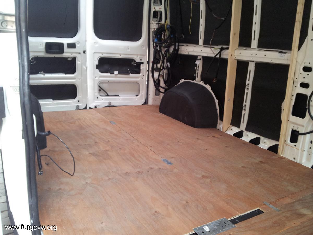

Bueno, voy a actualizar esto que se junta la tarea, he subido ya los post de claraboyas y placas, que los tenía en construcción
SUELO I
Pero vamos, pocas cosas visibles aunque muchas horas... remates varios, cablear y más cablear, no tiene fin! jajajajajja

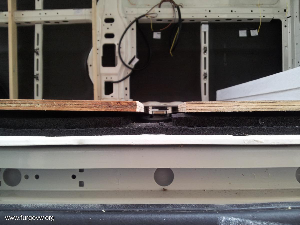

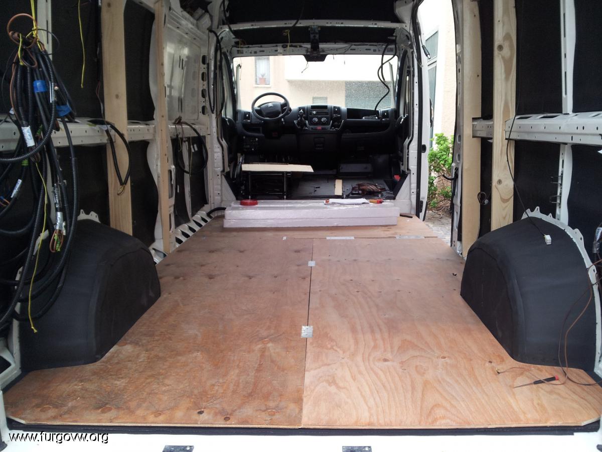

Aislamos el suelo y pusimos la base, tablero marino de 10mm con aceite de teka para darle un plus de resistencia a las humedades-hongos y demás (por muy marino y fenólicas que sean sus resinas, a la madera no le sienta nada bien la humedad) y falta por poner la tarima de palo
Se aprecian ya los "esqueletos" de lo que será ducha y enfrente el mueble del frigo

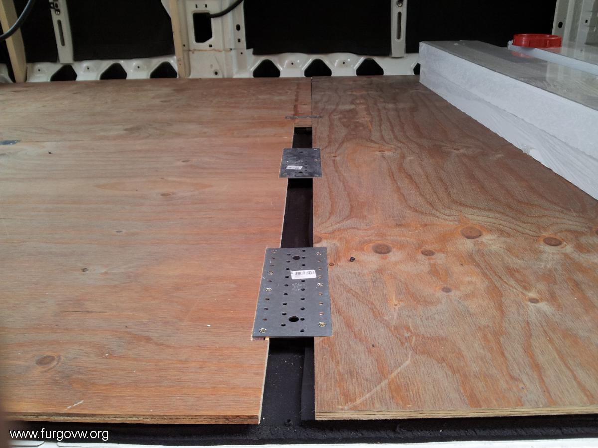

Como lleva 2 capas de kayflex de 10 he dejado un hueco por donde pasarán las mangueras desde la zona de la cocina hasta el asiento doble.
Aquí se aprecia bien el hueco
En total son sobre 20mm lo que tiene de alto, por los 10 del kayflex mas los 10 del tablero
