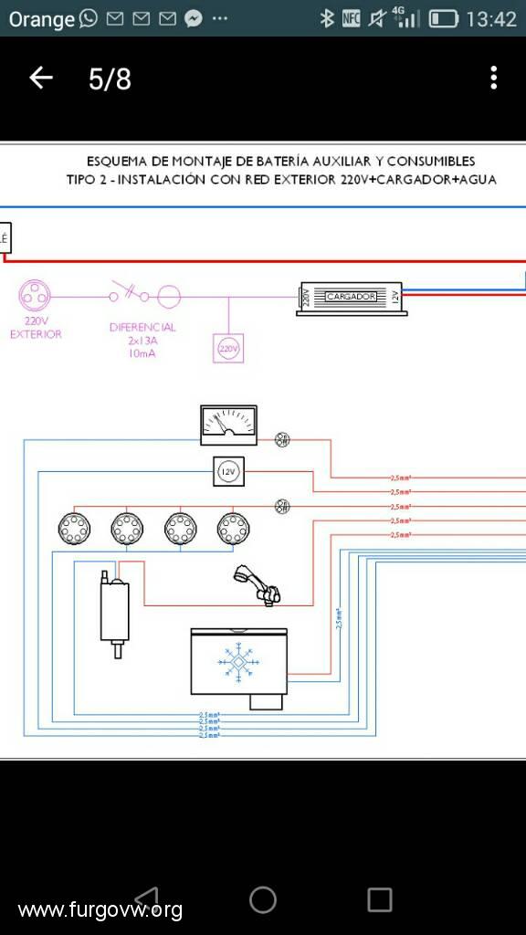

Gracias macher boy, pero indagando por internet eh visto que en brico king tienen reflexivo así que de cabeza voy allí a por el jejeje. Y ahora más tema cableado, al final dándole muchas vueltas creo que me decantaré por meter un inversor cargador pero hay me asaltan más y más dudas, eh encontrado   esquemas de instalación  de enero y tengo claro cuál es el elegido pero no me queda claro un detalle en la foto se aprecia las tomas de 220 desde el diferencial pero y si yo quiero hacer uso de esas mismas tomas desde el inverter? Tengo que pones una toma para 220 externo y otra para interno, vamos wue estoy echo un lío mando foto a ver que. Opinais por cierto mi idea es que sea cargador más inversor

Puedes llevar la salida del inversor hasta un conmutador de dos salidas y la toma exterior también, pones una linea en cada "salida" del conmutador y por la "entrada" pones la línea que va al diferencial y automático, y de ahí a los enchufes. Así con el conmutador eliges si a los enchufes llega desde exterior o interior. También se puede hacer con un relé automático que haría lo mismo el solo.

Me podrías explicar lo del relé automático? Es especial para 220 o sería algo así como el powercut para las baterías y si es así, ese mismo valdría?

Es de 220v. Lo tienen en almacenes de electricidad.
Es un relé que va en un zócalo en la caja de fusibles, con muchas patas, pero no es necesario usarlas todas.

Me podrías desir de cuantos amperios es?? Sólo conseguí de 10 amperios como lo veis?

para el consumo de la furgoneta, con los 10 amp. del relé tienes mas que de sobra.
si no lo ves claro, puedes usar dos contactos para fase y dos contactos para neutro.  ese relé lleva 4, yo los utilizo en el curro y aguantan bien la paliza de maniobras y el vivir constantemente activados.
por números de la base, será 11- 13- 14 un contacto y 21- 23- 24 el segundo, así hasta 41- 43- 44 que será el 4º contacto.
1- 3 es normalmente cerrado, y 1- 4 normalmente abierto. ( normalmente, se refiere a sin alimentar la bobina, no liarse!)
te dejo con los deberes ahora!
si no encuentras la misma marca no es el fin del mundo, todos son iguales, sólo fijate que la bobina funcione a 230 para no fundirla en el primer accionamiento.
