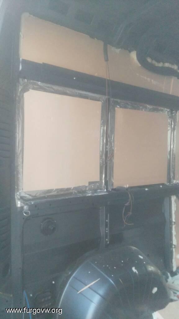

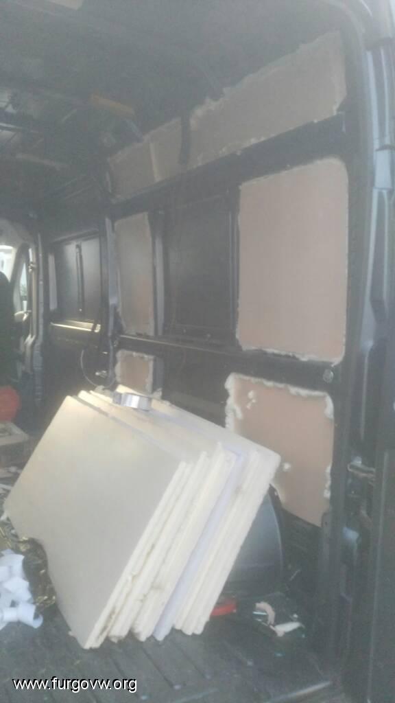

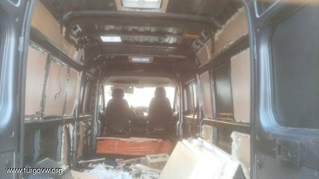

La placa es de 160w y el regulador la verdad es que me deje aconsejar por ellos porque de eso ando un poco verde es de una sola batería pero mi idea es meterla de más de 200amperios aunque eh de desir que los 60 kilos wue pesa miedo me dan, Hoy ya tocó empezar con el asolamiento al final lo del kaiflex se quedó en el intento, os cuento awui en las islas estamos algo limitados en cuanto a algunos materiales se donde conseguir armaflex pero en planchas pequeñas y al final me decanté por pedir kexen de whurt autoadhesivo ect vamos wue pintaba muy bien aislamiento asta más 150 grados y menos 50 ect y por precio de empresa supuestamente me costaba 30metros cuadrados 150€ vamos que me lancé a por ellos pero mira por donde que hiy me llega y ya el paquete me huele raro lo habro y veo que no es autoadhesivo error al pedirlo ellos y pa colmo me informan de que no son 150€ los 30metros sino 6 así que lo mando por donde vino y me voy directo a por polietileno estruido de 3cm que es el que hay y me dispongo a hacerlo a la vieja usanza ahora para conseguir el multicapa será otro cuento porque ya llame para informarme en una tienda especializada en aislamientos y no tienen y no es que se le haya agotado es que directamente no lo trabajan

La placa es de 160w y el regulador la verdad es que me deje aconsejar por ellos porque de eso ando un poco verde es de una sola batería pero mi idea es meterla de más de 200amperios aunque eh de desir que los 60 kilos wue pesa miedo me dan , Hoy ya tocó empezar con el asolamiento al final lo del kaiflex se quedó en el intento, os cuento awui en las islas estamos algo limitados en cuanto a algunos materiales se donde conseguir armaflex pero en planchas pequeñas y al final me decanté por pedir kexen de whurt autoadhesivo ect vamos wue pintaba muy bien aislamiento asta más 150 grados y menos 50 ect y por precio de empresa supuestamente me costaba 30metros cuadrados 150€ vamos que me lancé a por ellos pero mira por donde que hiy me llega y ya el paquete me huele raro lo habro y veo que no es autoadhesivo error al pedirlo ellos y pa colmo me informan de que no son 150€ los 30metros sino 6 así que lo mando por donde vino y me voy directo a por polietileno estruido de 3cm que es el que hay y me dispongo a hacerlo a la vieja usanza ahora para conseguir el multicapa será otro cuento porque ya llame para informarme en una tienda especializada en aislamientos y no tienen y no es que se le haya agotado es que directamente no lo trabajan
