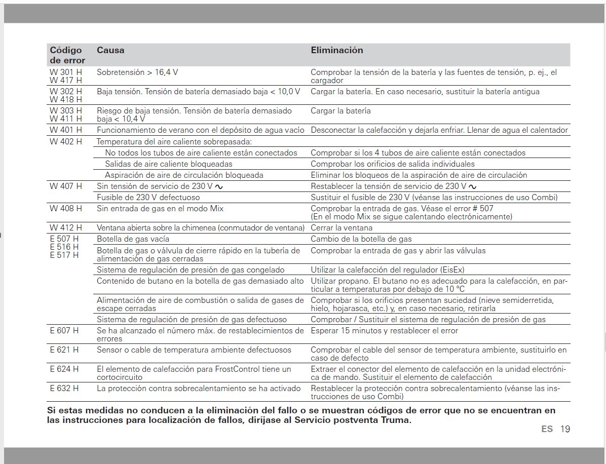

En la página 19 indica que es depósito de agua vacío y cómo solucionarlo:

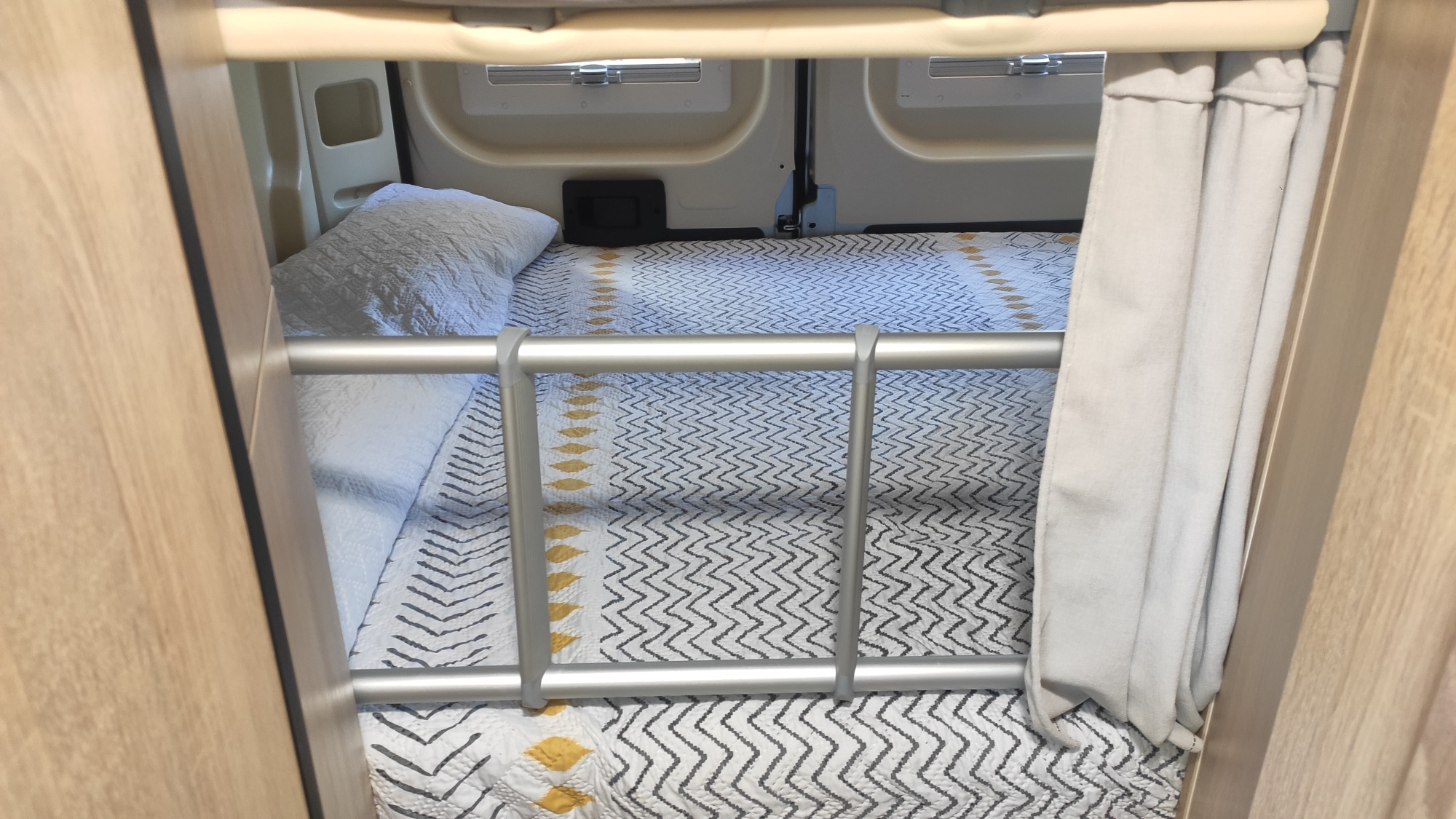

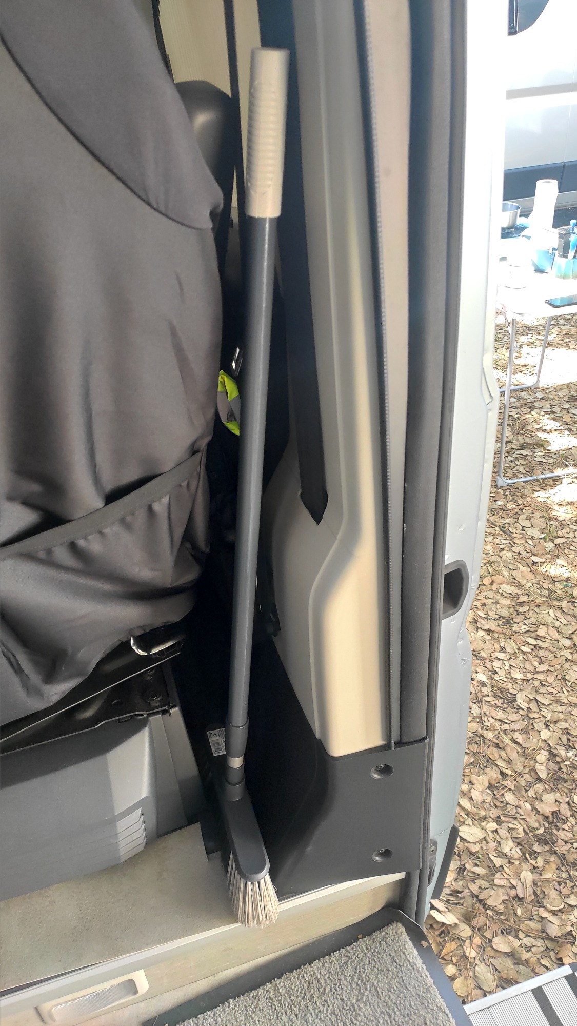

Ahora os voy a enseñar donde tengo intención de sujetar la escoba.

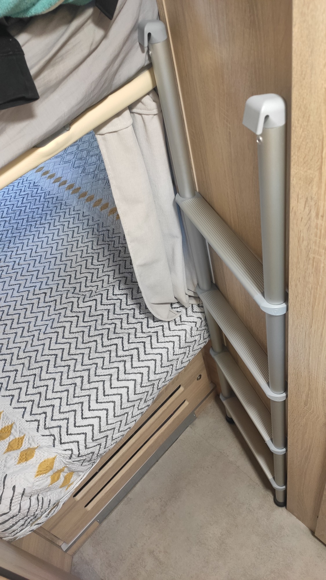

También cambié la escalera telescópica( muy pesada e inútil que se extienda 2m) por una escalera fija de aluminio, queda sujeta muy bien debajo de la percha, junto a la cama y me sirve de barrera cuando dejo al niño jugando en la cama, de momento no la ha saltado.
Genial ese brico de la escalera, aprovechándola para un doble uso :)
El lugar para la escoba no lo veo nada mal, nosotros la pusimos en la puerta del armario estrecho junto a la nevera, por la parte de dentro, en el de la parte de abajo(justo enfrente de donde llevas la escalera en el pasillo), pero tuvimos que reducirle el largo al mango de la escoba sino de largo no entraba.
Gracias por compartir tus ideas y bricos ;)
Un saludo  :)

La idea de la escoba en el armario ya la había visto.
Quiero buscar un palo de aluminio y darle la forma del Pilar de la furgo para que ocupe menos
Furgoxo
Cita de: crossfun en Julio 12, 2022, 17:18:05 pmLa idea de la escoba en el armario ya la había visto.
Esa idea también es buena :)
