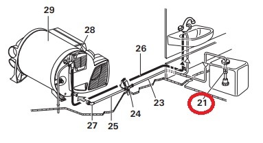

INSTALACION VALVULA ANTI RETORNO PARA EVITAR AIRE EN CIRCUITO AGUA CALIENTE
Como llevaba un tiempo que nos cogía aire solo el circuito de agua caliente, además de que de siempre la cisterna echaba el agua apenas sin fuerza(salvo cuando el boiler tenía el agua caliente que si echa con presión) decidí consultarlo en este maravilloso foro.
Antes de nada dar las gracias a los foreros cateroto y Javier Pi por su ayuda ya que ellos me dieron la solución, que no es otra que colocar al circuito de agua una válvula anti retorno.

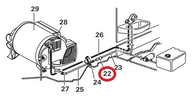

Según los esquemas de Truma, tanto si llevamos bomba de agua sumergida(dentro del depósito) como si la llevamos fuera del depósito, el circuito debe llevar una válvula anti retorno:
En la primera debe de ir junto a la bomba dentro del depósito
si no es posible ahí o lo tenéis complicado, se puede hacer a la salida del depósito(más fácil) como lo hizo cateroto AQUI, o como explicaré yo en la Celebration con sobresuelo de calefacción también muy sencillo.
En la segunda también entre la bomba de agua y la válvula frost control.
Las Clever por lo visto no la traen, y si a muchos os pasa que la cisterna no sale con buena presión puede ser por lo mismo y estéis dándole vueltas a otras cosas.
En este caso la he instalado como debe ser, entre la bomba y la frost control, pero como tenía mejor acceso a la manguera en la Celebration con sobresuelo de calefacción la he colocado ahí mismo

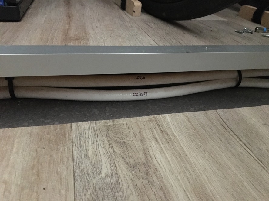

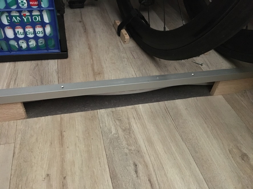

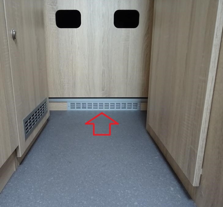

si no tenéis el sobresuelo tendréis una tapa por donde pasan las mangueras de un lado a otro del área de carga.
Es muy fácil, en este caso hemos quitado la rejilla y se puede ver como pasan dos mangueras de agua
solo tenéis que localizar la manguera con línea azul de agua fría, que es la que viene del depósito y va a la frost control hacia el boiler.

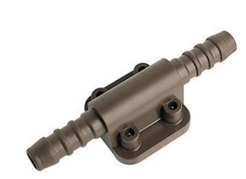

Ojo a las válvulas que compréis, nosotros compramos unas de Amazon que eran para agua, gasoil y demás, la colocamos y el agua no pasaba, me dio la sensación que eran para circuitos con bombas o caudales de más presión de agua, las devolví, eran de este tipo:
Yo en mi caso recomiendo coger una más específica como la clásica de Reimo:
Con esta y dos abrazaderas metálicas de 10mm cortamos un trozo de manguera y la colocamos, no tiene más secreto.
