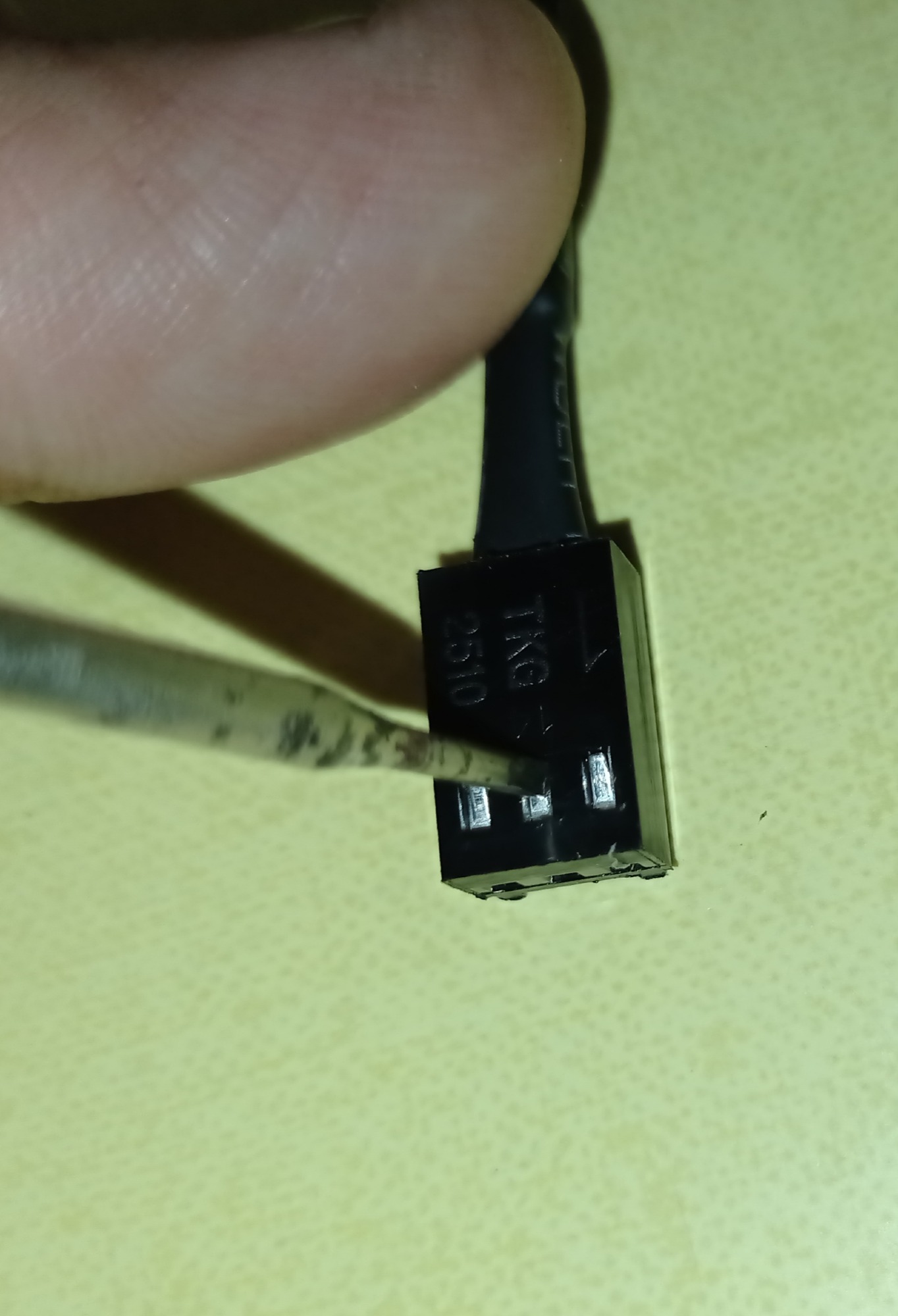

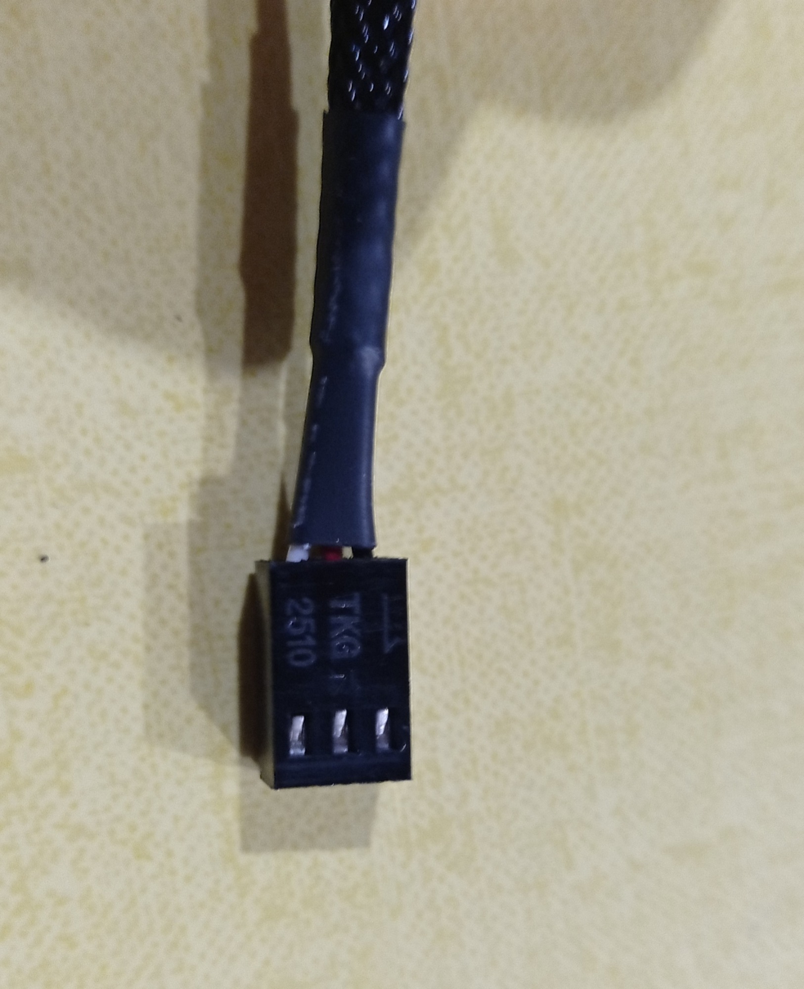

Al ser de tres pines su velocidad no se puede ajustar. Tampoco lo necesitamos, pienso yo ...  :P
Esta vez intenté ser fino. Busqué por casa a ver si tenía un conector adecuado, pero no ... :-\
Con el ventilador me venían dos alargadores de cable. Así que desmonté uno para unirle los cables de alimentación ...  :)
Así que con un cutter le quité el trocito de funda termoretráctil que lleva ...  :)
Y luego apretando con un destornillador plano finito lo más cerca posible de donde llegan los cables, estirando de cada cable sale el terminal metálico. Yo lo enderecé, le enrollé el cable pelado, lo estañé y le puse funda termoretráctil de nuevo.
Luego a ambos cables y a la fundilla le puse otra funda termoretráctil más ancha ...  :D  :D
Las fotos las he hecho al alargador que no desmonté. Si tienes dudas pregunta ...  8)

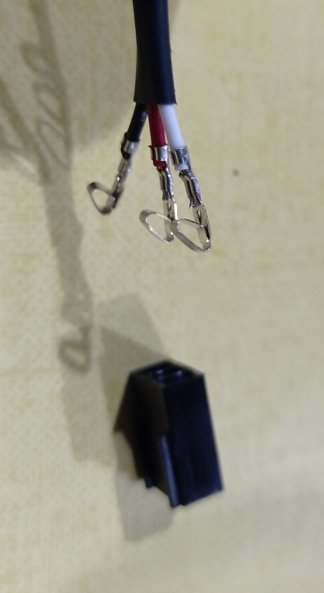

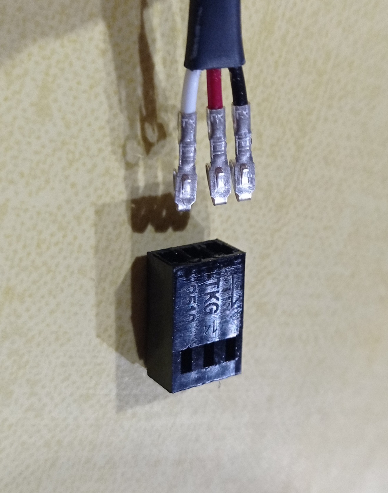

barbatxano
Mientras se me enfría el café te he hecho un par de fotos más, desmontando el cable ... 8)
Así quedan los tres terminales sueltos ...
Aquí se ve cómo se pueden desenrollar o enderezar para unirlos a los cables que llevas al compresor ...  :)
Ánimo !! ...  :D
