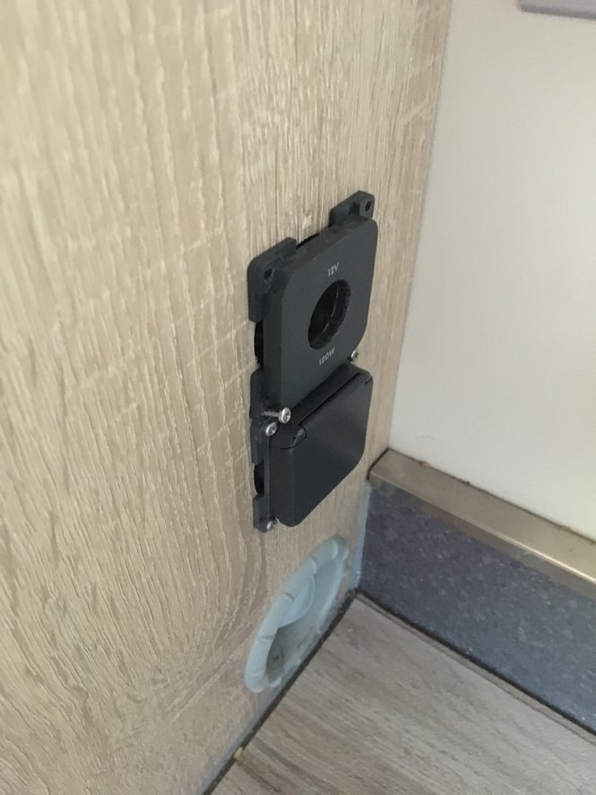

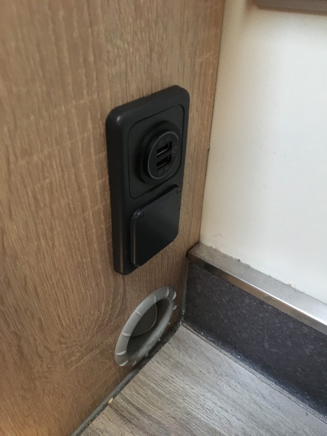

TRANSFORMAR TOMA MECHERO 12V DE ORIGEN EN TOMA DOBLE USB
Buenas, dejo por aquí este ultimo mini brico.
Tras encontrar ya cargadores y cables USB para nuestra cámara de fotos y demás tecnologías, al final hemos decidido cambiar la toma de mechero por una doble de USB fija.

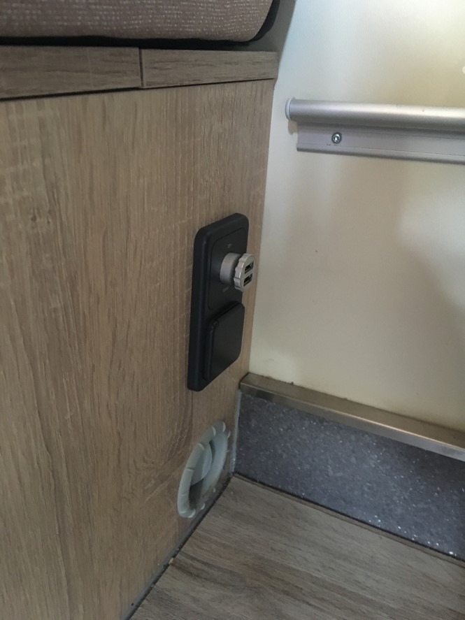

Hasta ahora usábamos el clásico acople de mechero USB
y que como muchos ya sabéis, depende como se enchufe suele hacer corto y fundir el fusible, ya hemos cambiado más de uno..., ahora con la toma doble usb fija con interruptor se acabaron los problemas.
Queríamos una toma doble con interruptor, o que conectada no tuviera ninguna luz fija continuamente, vimos alguna como esta del mismo modelo que el que trae la furgo, modelo CBE, pero mucho más cara
https://www.masquecamper.com/producto/toma-2-usb-encastrar/
Pero al final tomando medidas y viendo la toma de serie que nos trae la furgo decidí "estropear" la toma para transformarla en doble USB.

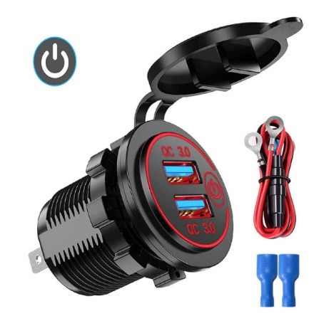

Esta es la toma que cogimos en AliExpress, es con interruptor táctil y va muy fina, las hay con diferentes tonos de luz, nosotros la cogimos en roja:
https://es.aliexpress.com/item/1005001657774209.html?spm=a2g0s.9042311.0.0.748063c093EbJW
Los pasos son sencillos:

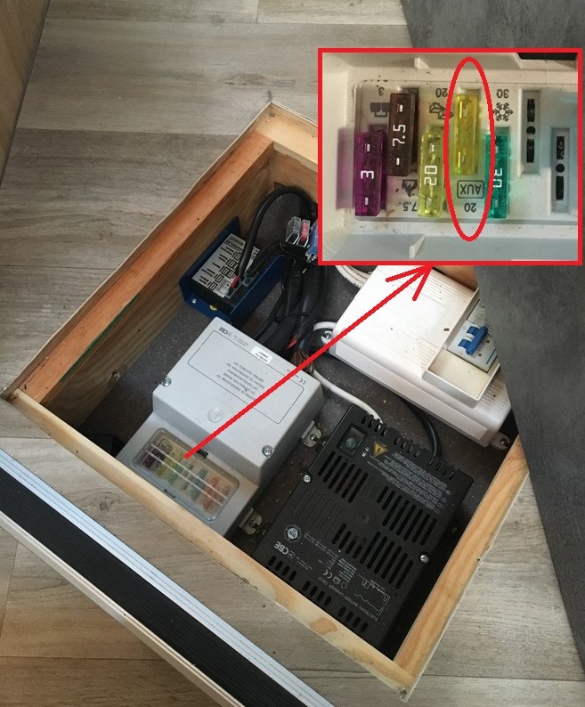

1. Bajo el salón accedemos a los fusibles y para curarnos en salud quitamos el fusible de la toma usb, el de 20A que pone AUX, el cuarto por la izquierda.

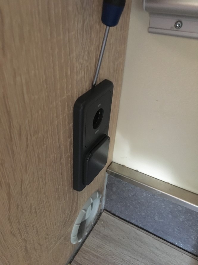

2. Soltamos con cuidado el embellecedor de la toma, cuidado que es delicada, tiene unas ranuras por donde meter y apalancar con suavidad.

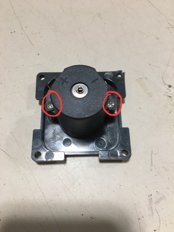

3. Ahora soltamos los cuarto tornillos, cuidado luego al apretar, que yo por bestia casi llego a estropear uno de los agujeros como se ven en fotos de la toma más abajo.

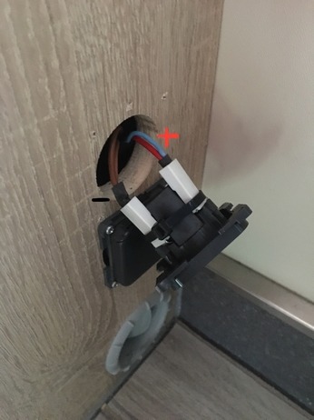

4. La sacamos y desconectamos los faston, recordando que el azul/rojo es el positivo y el marrón el negativo.

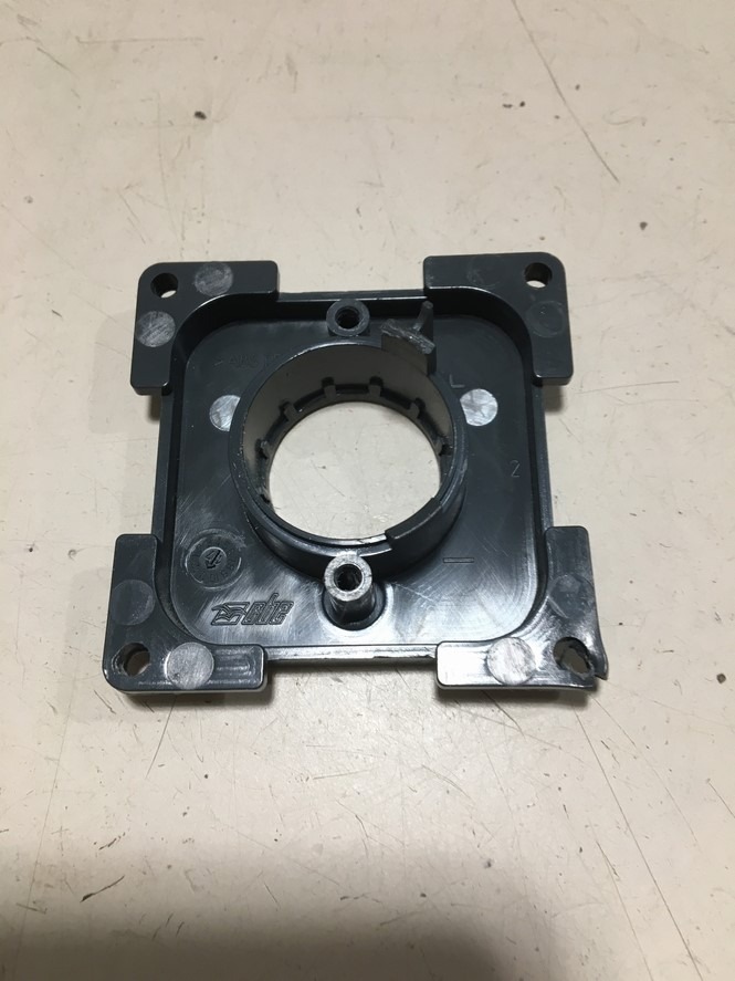

5. Ahora nos la llevamos a casa, por detrás le soltamos los dos tornillos y desmontamos la toma quitándole también las partes metálicas, sale muy fácil.

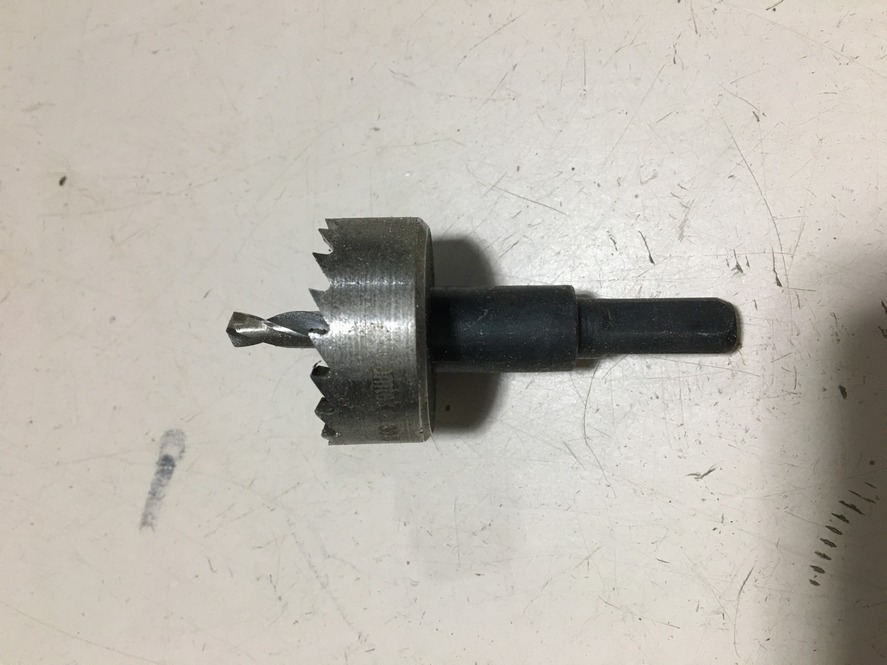

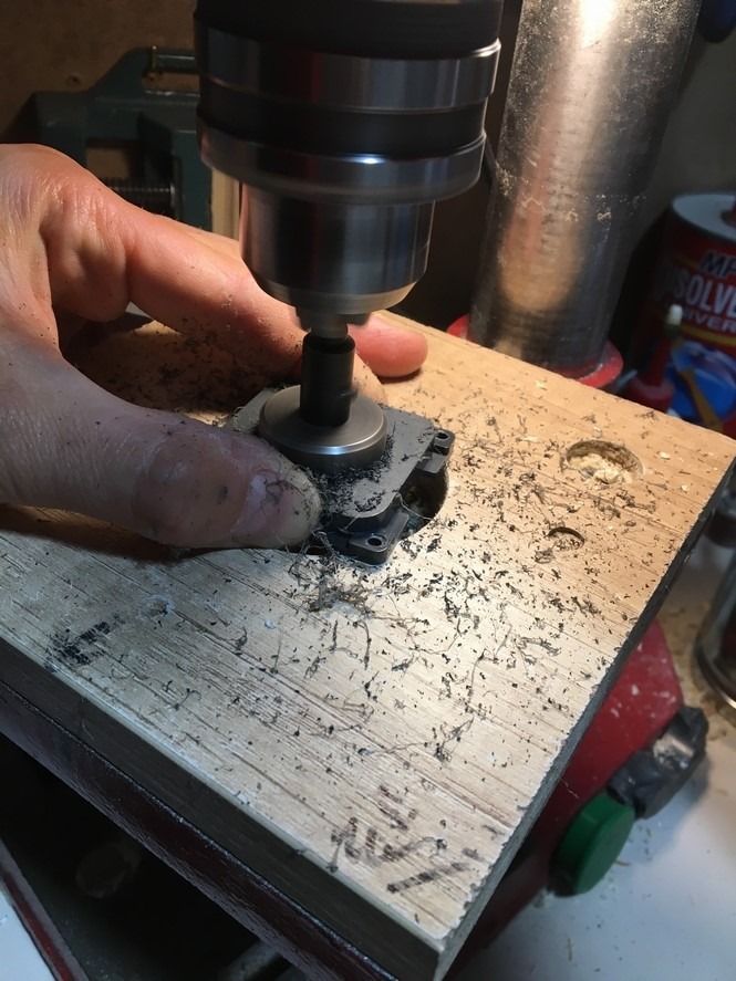

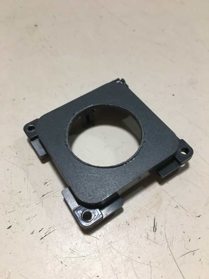

6. Ahora viene lo doloroso, con una broca de tipo corona de 30mm de diámetro, le buscamos el centro más o menos, y con cuidado poco a poco la atravesamos.

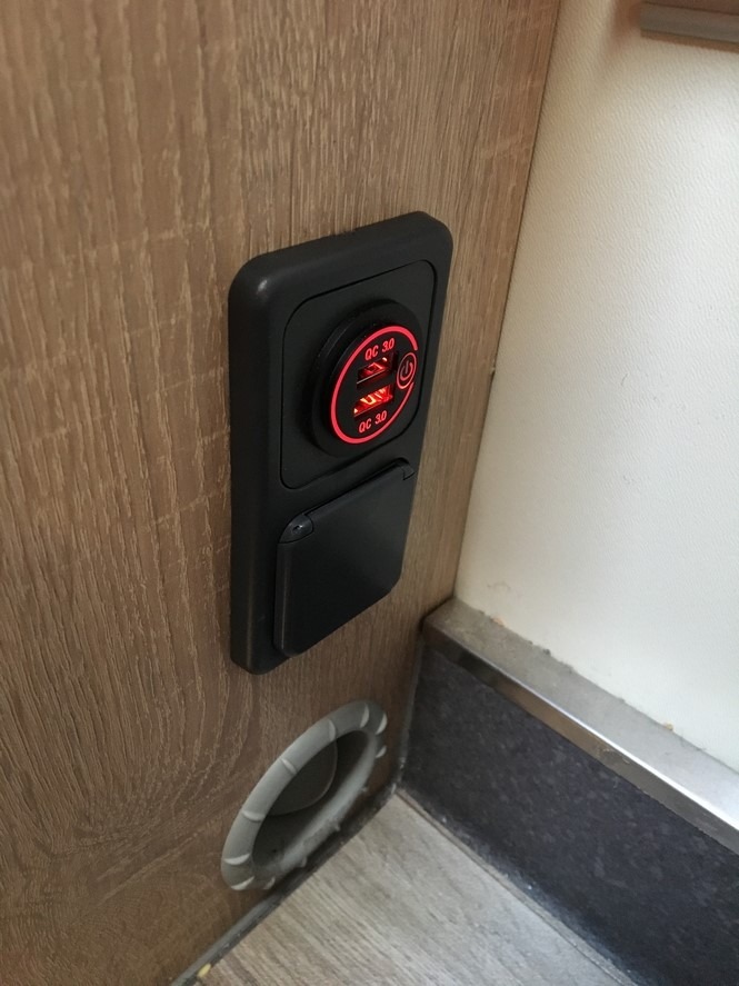

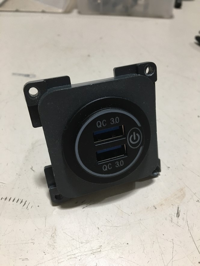

7. Listo, limamos un poco con cuidado y probamos a presentar la toma, queda perfecto!
8. Volvemos a la furgo y solo nos queda conectar todo bien, el positivo al positivo y el negativo al negativo, y por último colocar el fusible en su sitio y probar, voala!! Todo perfecto!
Y ya está, acabado, de momento va genial y el táctil funciona de maravilla, veremos con el tiempo si aguanta bien.

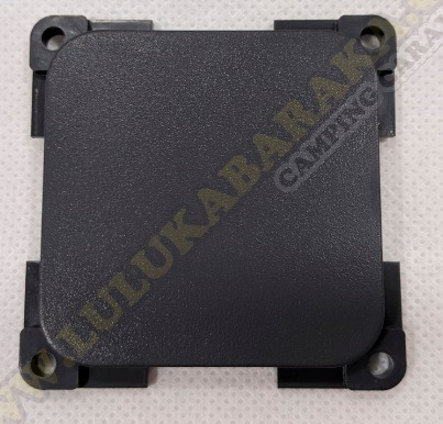

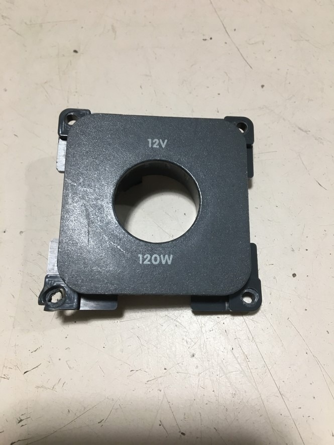

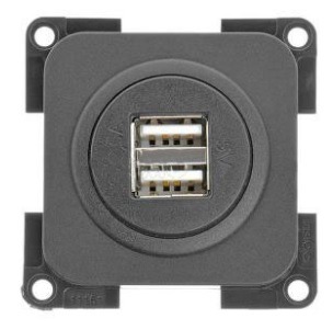

Para los que temáis por romper la toma agujereando, deciros que hay tapas ciegas de CBE para hacerle el agujero más fácilmente, como esta:
y sino mas fácil también tenéis la doble toma usb para comprar directamente, que viene sin luz y sin interruptor, está sale por 31€ más envío:
Este brico se ha quedado en unos 8€ nada más :)
Saludos ;)
AYA2016
