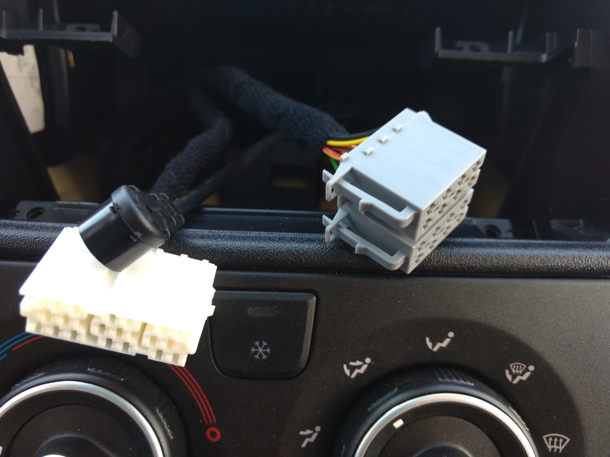

Bueno... pues continúan los problemas con las NO-instalaciones de la furgoneta....
Me han ido a montar la cámara Dometic Perfect view 35NAV, y resulta que no hay manera de pasar el cable por ningún lado para que llegue al hueco de la radio.. ni pre-instalación ni pre-porras.
¿alguno habéis puesto cámara de marcha atrás? Y en ese caso ¿qué cámara? A ver si va a ser por la Dometic, que tiene las conexiones redonditas como las de la antena de TV de casa, y tiene que ser otro tipo de conexión...

Pues yo pensaba que esa conexión de la izquierda era la pre-instalación para la cámara de marcha atrás, porque en el hueco de la tercera luz de freno hay otra igual.
Y cuál fue mi sorpresa cuando, una vez comprada la Dometic Perfect View 35, veo que sus conexiones son redonditas, como las de las TV en casa...
Con lo que, si quiero poner la Dometic, hay que tirar por el vehículo el cable que trae.
Pero donde me han puesto la radio, que es un concesionario oficial Peugeot al que llevo siempre los vehículos, tras decirme que les fue imposible ponerla, se molestaron en investigar cómo hacerlo, y han dado con ello: tirar los cables por los huecos de los bajos.

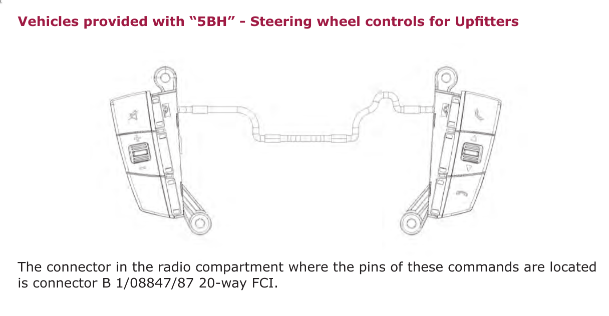

Cita de: Carmen ·HiruKa· en Agosto 27, 2021, 06:43:08 amPues yo pensaba que esa conexión de la izquierda era la pre-instalación para la cámara de marcha atrás
No, ese conector es para los mandos al volante. Me extraña que tenga mandos al volante y no tenga predisposición para cámara, pero todo puede ser. Si fuese fiat te puedes registrar en MyDucato y ver todas las opciones que se pidieron, si es citroën no sé si hay algo equivalente.

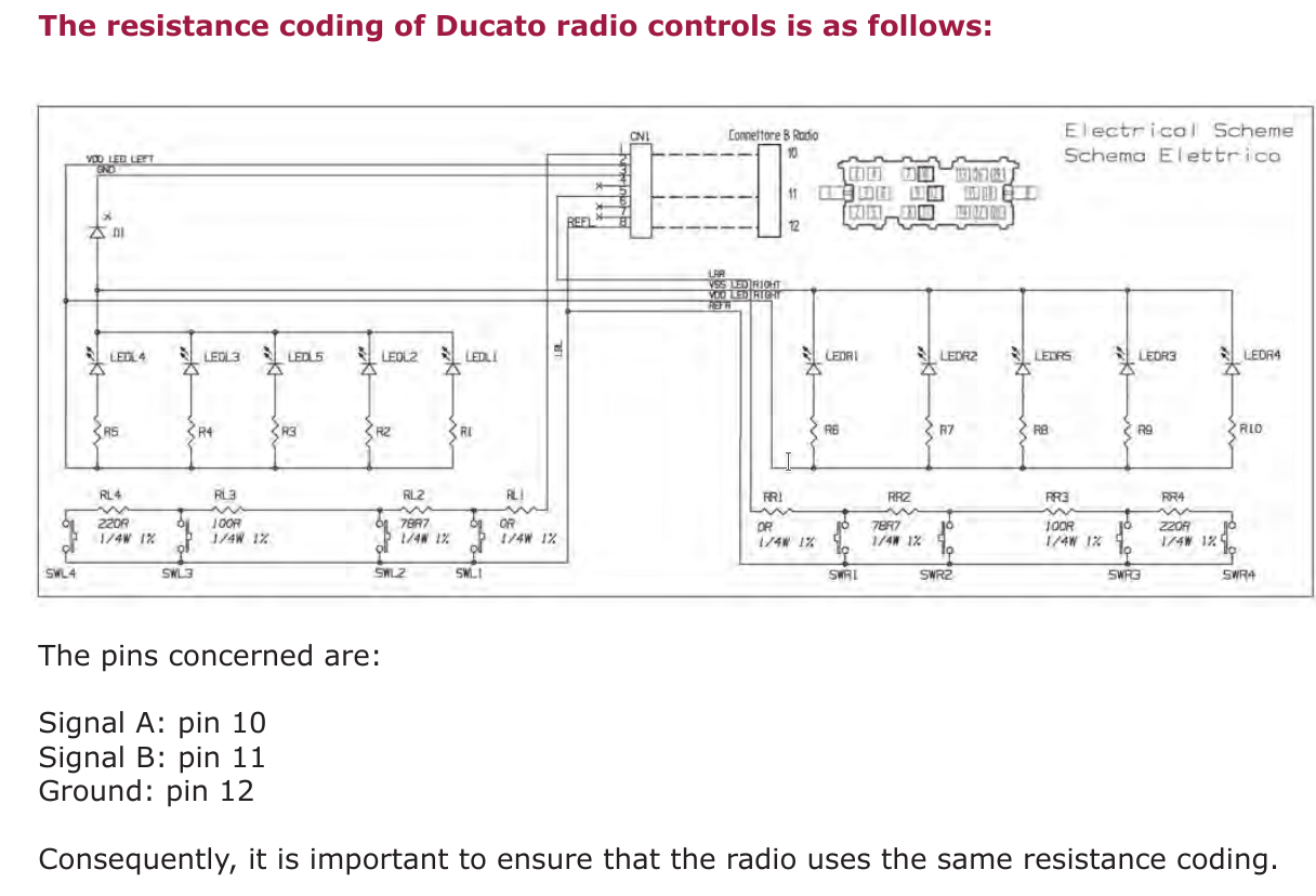

Cita de: Carmen ·HiruKa· en Agosto 27, 2021, 09:35:41 am¿para los mandos al volante?????? ¿y qué puedo conectar en el volante con ese cable que va de atrás alante y está sin usar?  En el volante tengo sólo 3 mandos, y menos mal que venía con el de control de velocidad y esas cosas... No tuve opción a pedir nada, porque ya estaba fabricada cuando la ví.
Pues si no tienes mandos al volante no entiendo qué hace ahí ese conector, ya que su función es esa. Esto es lo que dice el manual para camperizadores del fiat ducato:
