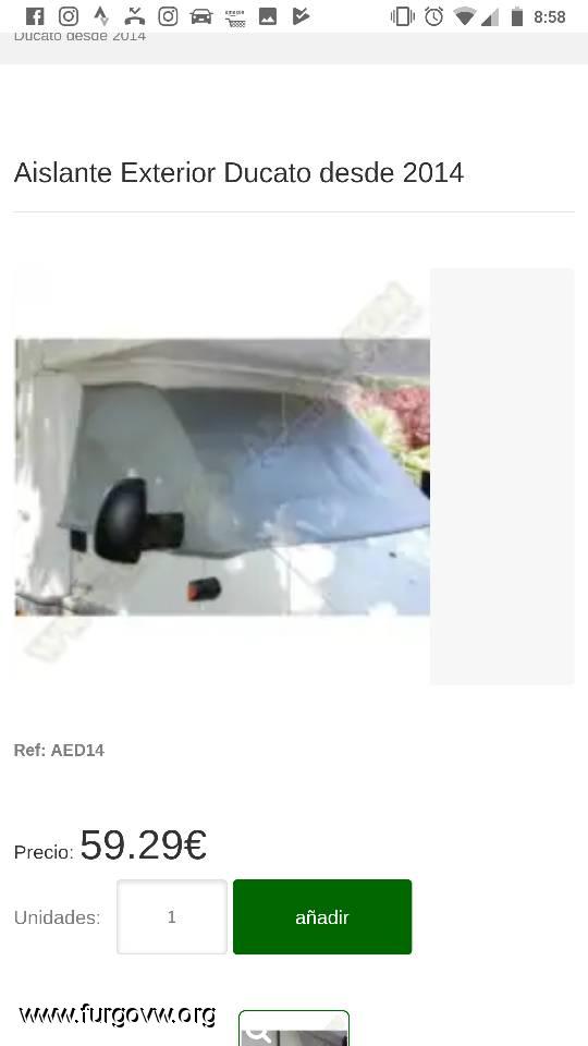

Buenas!! Estoy mirando fundas exteriores para el frío (zona cabina) he visto una en luluka por unos 60€. alguien las tiene ? Qué tal son? Realmente se nota???
Muchas gracias!!
loscaleyos
Cita de: Hirukoa en Noviembre 21, 2018, 08:58:30 am
Muchas gracias!!
Yo había guardado está de micasaconruedas. No sé si había leído comentarios aquí o en el grupo de las GV.
https://micasaconruedas.com/protectores-termicos-y-oscurecedores/protectores-termicos/protector-termico-exterior-lux-para-ford-transit-2014-autocaravana-camper/

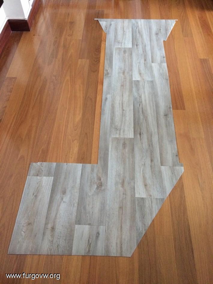

SUELO VINILICO EFECTO MADERA
Gracias a los aportes de otros compañeros nosotros también nos decidimos por poner suelo vinílico efecto madera, mas que nada porque el suelo que trae la furgo aparte de ser gris y dar poca clariada al interior es muy poco agradecido con las manchas, es semi rugoso y cuadno se mancha es de difícil limpieza, no se como esto no lo mejoran porque realmente a mi no me convencia nada.
El modelo elegido en Leroy Merlin ha sido el Aero MEDIO PACIFIC SILK OAK
http://www.leroymerlin.es/fp/19127633/suelo-de-vinilo-aero-medio-pacific-silk-oak
En las fotos de la web sale muy oscuro pero al natural es mas claro que lo que sale ahi, tiene un ancho fijo de 2m, Dapal puso que con 2,3m era suficiente, pero no se como dude y por si acaso cogimos 2,5m(unos 40€) del cual nos ha sobrado un trozo, lo hemos utilizado para salon, pasillo y area de carga.
Asi que esto no tiene mas secreto, lo mas laborioso es sacar la plantilla bien, así que cartulina y poco a poco para que ajuste bien en todas las esquinas
Y luego cortar y listo
Al poner en la furgo seguro habrá que retocar alguna esquina sobre el terreno, pero en general si hemos hecho bien la plantilla no hace falta casi tocar nada.

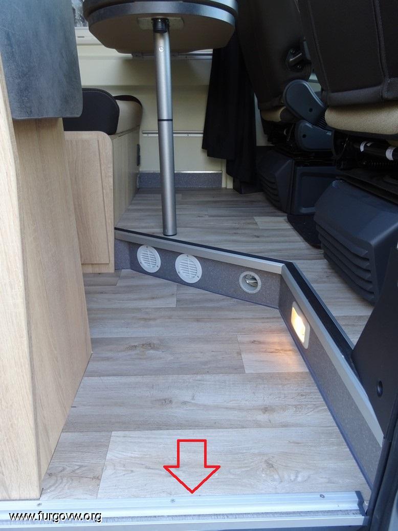

El resultado ha sido este en el pasillo
en el salon

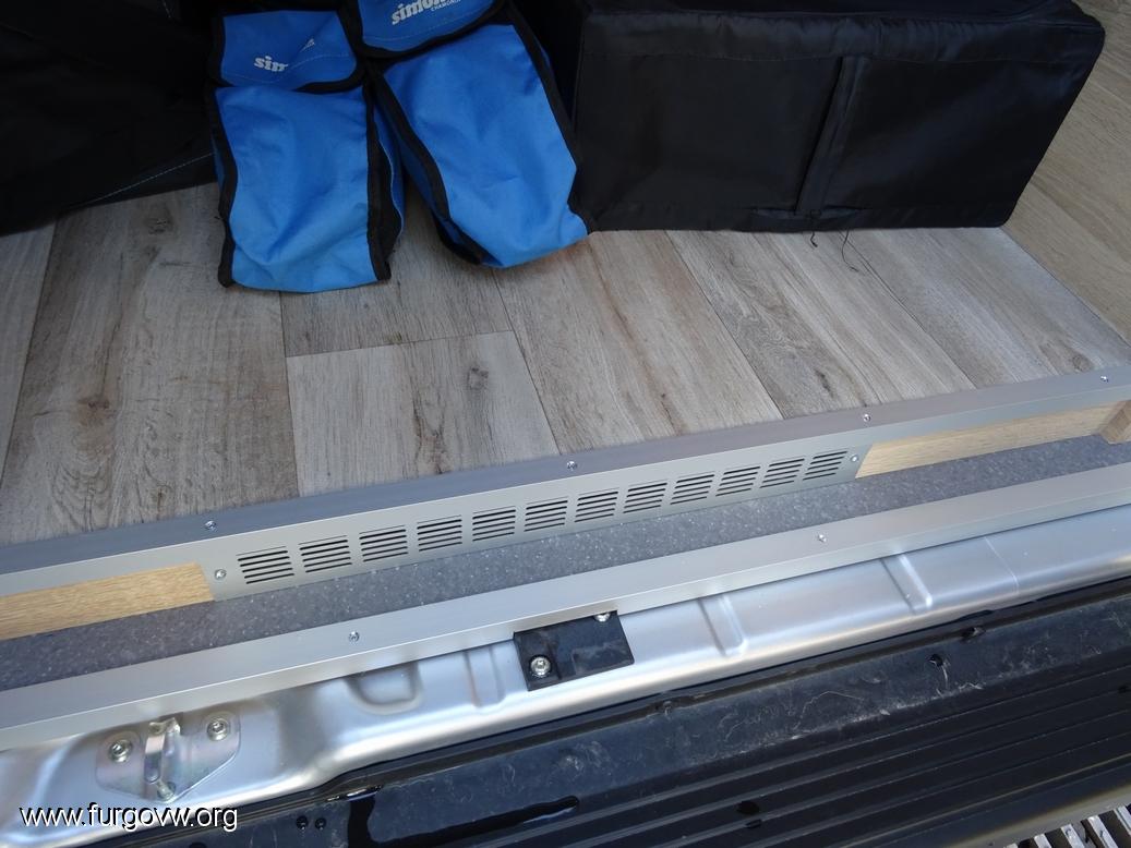

y en el area de carga

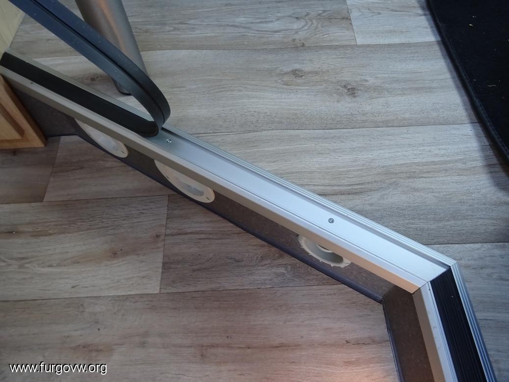

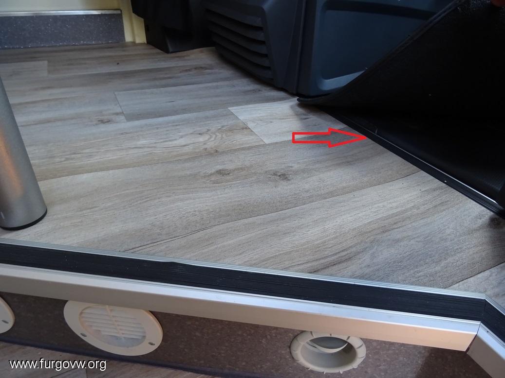

Para dejarlo bien rematado seguro que alguno ya lo sabéis, si no es así aquí queda para el que interese, si levantáis fácilmente la goma de los perfiles podéis acceder a los tornillos de tipo torx, soltarlos y si habéis dejado un trozo de suelo de mas meterlo y pillarlo con el perfil quedando aun mas fino
Tambien entre lo asientos hay otro perfil para pillarlo
Pero como en nuestro caso la tapa de los componentes eléctrico que va bajo el salon no queríamos hacerla y dejar todo el suelo de una pieza, este lado lo hemos dejado sin pillar por si alguna vez(muy rara vez) hay que acceder a la tapa se levanta todo y listo, y además como ese perfil queda tapado con la alfombra de cabina no nos hacia falta.
En la entrada podéis soltar los tornillos y pillar el suelo vinílico, pero este perfil cuesta mas levantarlo y tendréis que hacer un poco de palanca con algo de plástico o así
Y en el area de carga los perfiles se sueltan mucho mas fácil para pillar el suelo

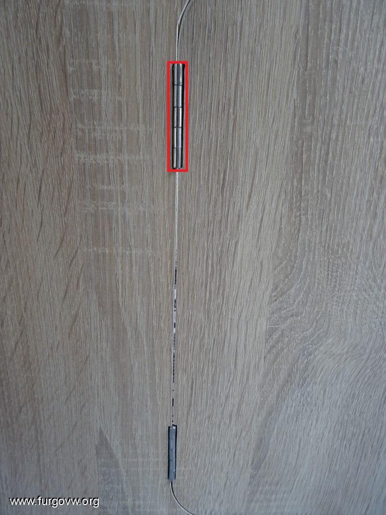

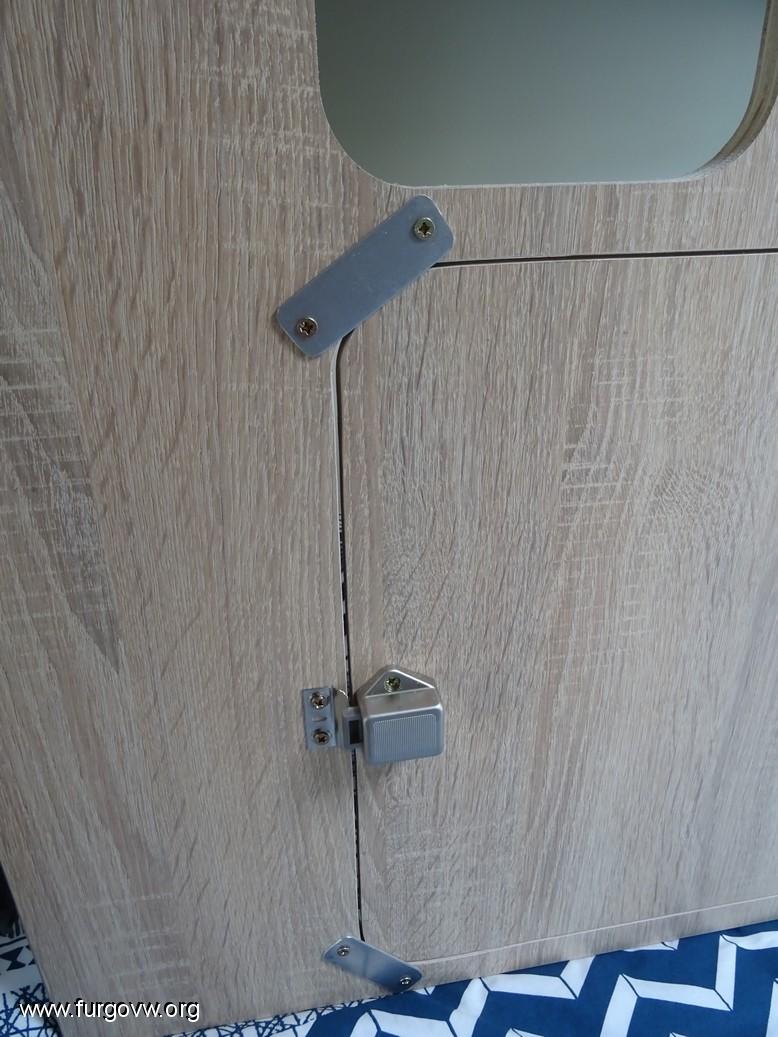

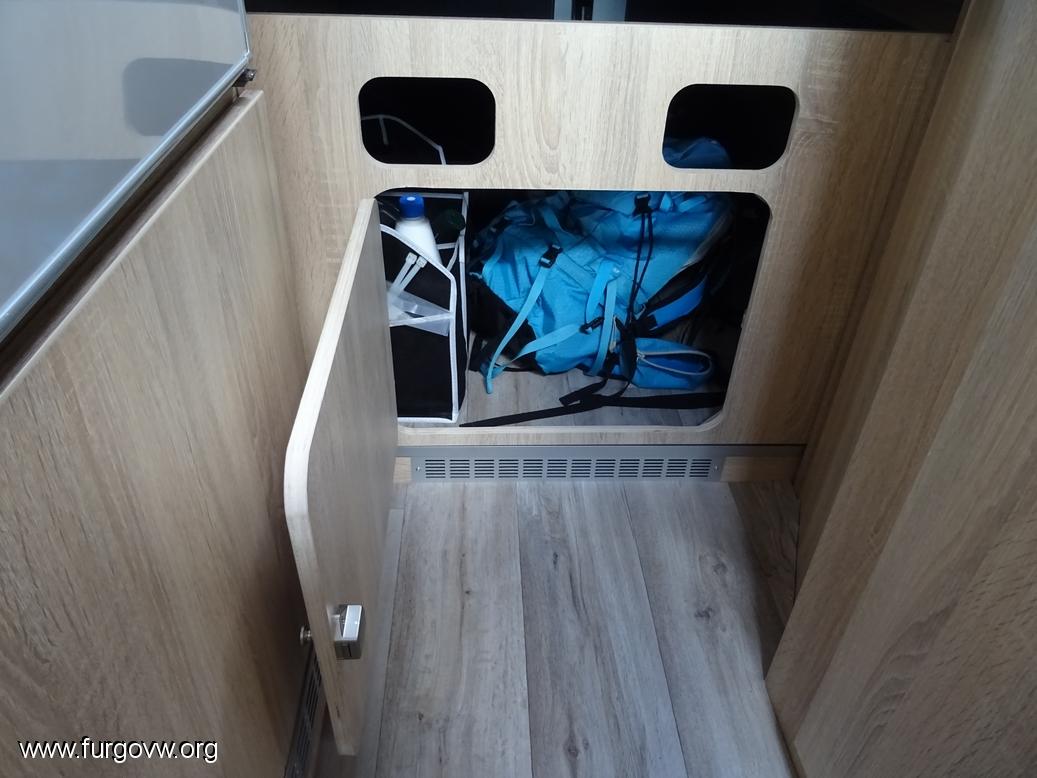

PUERTA EN SEPARADOR AREA DE CARGA
Harto de andar quitando y poniendo el separador de carga de mala manera cada vez que cogemos las mochilas o lo que sea para salir a hacer alguna actividad, al final nos decidimos por ponerle una puertita con cierre de botón.
El coste del brico solo son dos bisagras y el cierre de botón, en este caso cogimos el cierre mini plateado de lulukabaraka(7,20€), este:
http://www.lulukabaraka.com/fitxaProducte.aspx?idproducte=CPUMIN
Como se realiza todo sobre el mismo separador no hay que sumar coste de madera.
El ancho para que la puerta abra bien es el de los dos agujeros superiores, que justo prácticamente es el ancho del pasillo(así nos servirá de guía esta medida), y luego el alto lo que queráis apurar cada uno.
Así que medir, marcar y meter una sierra de disco primero en los lados rectos, y luego en las esquinas que son curvas con la de calar.
Lo mas laborioso es ajustar las bisagras para que queden embutidas ya que hay que comerle un par de mm aprox para que queden embutidas...
Luego medir donde colocar el agujero correspondiente para pasar el cierre de botón, unas chapitas de tope para la puerta y poco mas, aquí el detalle
El resultado es este
Estamos contentos con el resultado ya que ahora ya no tenemos necesidad de andar quitando el separador, abrir la puertita y listo, no es un gran hueco, pero para nosotros es suficiente para sacar las cosas que solemos sacar sin salir de la furgo.
Saludos :)
