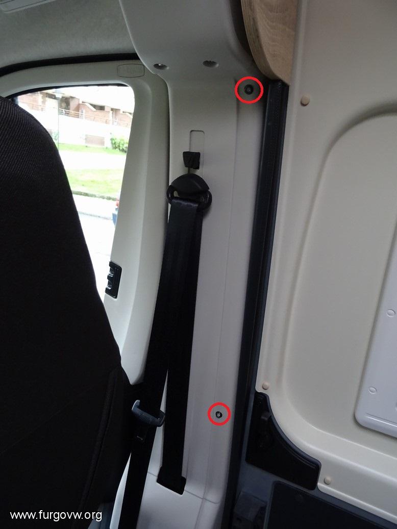

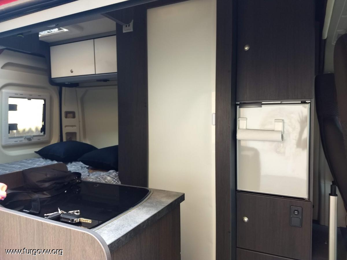

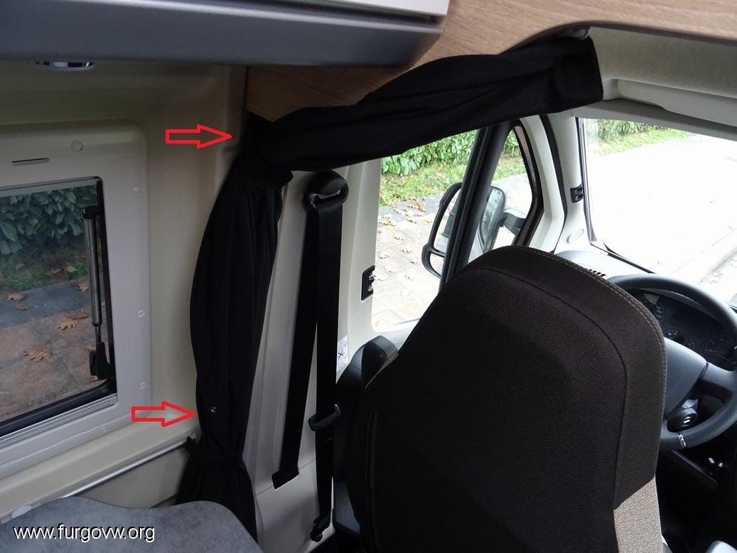

CORTINA SEPARADORA CABINA
Un clásico en las furgos que hemos tenido siempre ha sido la cortina separadora cabina-habitáculo, sobretodo cuando quieres dormir en lugares sin girar asientos y poner remis, o cuando la dejas en algún lugar y te vas de actividad unas horas no dejarla con los remis echados, que siempre quedan mas visibles a distancia.
La cortina la compramos a metros en el Leroy Merlin, hay muchos tonos y opacidades al corte, para gustos, nosotros cogimos la de la referencia Foster 09 Negro con un ancho fijo de 280cm y cogimos 165cm para la altura de arriba a abajo, de la cual nos ha sobrado bastante ya que el 280 de ancho da para mucho claro, precio de 165cm unos 13-14€.
Cogimos esta porque no era tan gruesa y para cuando la llevamos recogida asi no abulta mucho, desde fuera no deja verse nada asi que con este dato ya nos vale.

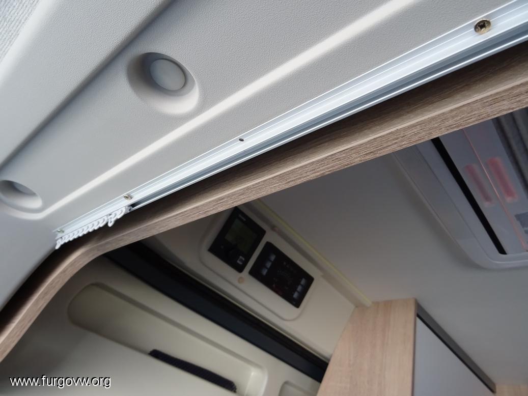

El riel es uno estrechito, lo aprovechamos de una furgo de mi hermano que le sobro, tiene 120cm de ancho y va atornillado al guarnecido, queda bien agarrado.
La hemos hecho de una pieza y que se abre hacia el lado conductor, donde en el guarnecido del pilar del conductor hemos atornillado dos corchetes con dos cintas con velcro cosido de la misma tela para sujetarla cuando se recoge, el corchete superior lo mejor es ponerlo lo mas arriba posible junto a la madera, para así al recogerla con la cinta quede bien arriba la tela y no moleste al mirar por la izquierda en posición conducción entre el asiento por la ventana de atrás, o cuando se esta en el salon con el asiento girado no te quede en la cabeza.
En el otro pilar del copiloto otro par de corchetes para cuando se cierra y listo.
El sobrante de cortina que queda por las esquinas se mete entre el guarnecido y la madera y no hace falta nada mas, en la foto dejamos indicado donde con una flecha
Saludos :)

Qué bien explicado todo Furgoxo!!! Muy buen aporte!!! Te lo copiaré en breve ;) Un par de dudas:
1) La parte de cabina es por donde se cuela más frío o calor por lo que pienso que mantendrá mejor la temperatura del habitáculo con las cortinas. Es realmente así? Lo recomendáis como mejora de aislamiento térmico?
2) Relacionado con lo mismo, el material de la cortina tiene alguna propiedad aislante o es tela sin más?
Gracias de antemano.

Buenas Parapapa,
1) Si que mantiene la temperatura mejor en habitáculo y eso que esta es fina, el otro día al sol con la cortina echada, la separabas y te venia todo el calor de cabina para dentro, y con el frio a la inversa, siempre se quedara el frio en cabina, lógicamente si optas por poner una cortina aislante mejoraras mucho el habitáculo no dejándote pasar el frio en invierno, o calor en verano claro, es increíble la diferencia de temperatura con la cortina echada, esto viene a decir lo poco que esta aislada la cabina en las GV. Yo la recomiendo, aparté de su uso cuando se deja aparcada en algún lugar, la echas y no se deja ver nada de dentro.

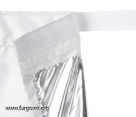

2) esta cortina no tiene nada de aislante, es de tela normal y no muy gruesa, pero si quieres aislar seguramente sera mejor algo con aislante o mas gruesa, eso ya para gustos, también he visto que venden en Leroy Merlin un tipo de aislante para colocar con velcro a la misma cortina, por ejemplo para poner en invierno y en verano quitar. Algo así:
http://www.leroymerlin.es/fp/17554880/forro-termico-invierno/verano-
