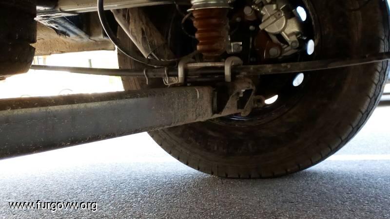

Octubre 07, 2018, 09:36:47 am #4100 Ultima modificación: Octubre 07, 2018, 09:42:02 am por vivarmen
Cita de: Txema76 en Octubre 07, 2018, 02:20:07 am
Deduzco pues, que esa opción extra llamada "SE08 eje trasero reforzado" forma parte del "paquete" Heavy formado por esro mismo,la llanta 16 y los plásticos laterales del pase rueda . Peeeeeero, puede montarse individualmente esta opción de eje trasero reforzado que aún así seguimos sin saber en qué consiste el dichoso SE08.
La diferencia creo que solo es que trae una barra mas para reforzar la parte trasera, en las fotos que adjunto, tiene eje trasero reforzado, es una 540.

AsierA
En el apartado de suspensiones de la primera pagina hay unos ejemplos, la de eje reforzado es como si llevara dos pletinas unidas en varios lados con diferente curva, que me imagino que dará rigidez.
https://www.furgovw.org/index.php?topic=326434.msg4312963#msg4312963
Y tambien hay un video explicativo que está muy bien
https://www.youtube.com/watch?v=j2BZtAzTnDY&feature=youtu.be

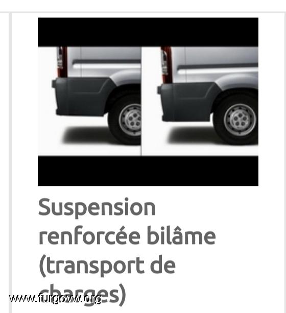

Txema76
Cita de: vivarmen en Octubre 07, 2018, 09:36:47 am
Eso es!! Buscando el codigo SE08 en Google me ha llevado al configurador de vehículos comerciales de Citroen Francia y ahí aparece definido como "Suspension renforcée biláme(transport de charges)" que viene a ser suspensión trasera con doble ballesta en lugar de una sola como trae de serie.
Furgoxo
Cita de: Txema76 en Octubre 07, 2018, 11:42:02 am
Muy buena investigación Txema76   .ereselmejor
Más claro no puede estar, entre esto y lo de Vivarmen queda aclarado  .bien
