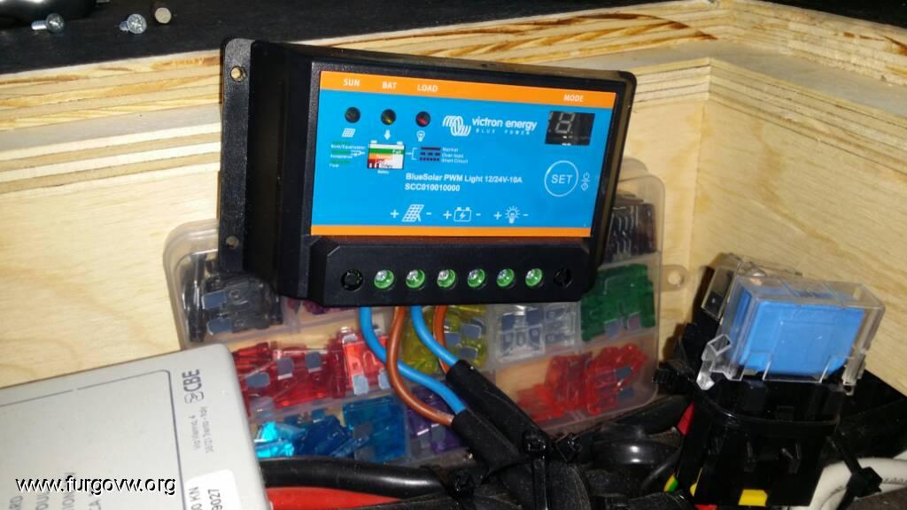

Buenas chicos, otro que cree que no le carga la placa, estamos de vacaciones en Almería, todos los días al sol, y en un día entramos al camping, por la noche adiós baterías, tenia conectado al inversor 2 móviles cargando, he sacado una foto al regulador pero veo que es diferente a los vuestros, me podríais decir si esta bien conectado, si necesitáis alguna foto más pedirmela.
La luz de Sun parpadea, la de Bat esta en verde y la de la bombilla en rojo.
Vaya desastre con las placas... La verdad es que tiene delito...
Yo poco puedo aportar más allá de fotos que haré cuando vaya a la furgo por si sale algo distinto de las que ya han compartido otros compañeros.
Ánimo y espero que se arregle todo a todos sin mucho disgusto

Dapal
Por cierto, en el display ese negro donde pone Mode no sale nada esta en negro...

karnuz71
Gracias Morcimen,Javierpi,y todos los demás por vuestras respuestas y comentarios
La salida de la placa la miré con un tester a los dos cables sin quitarlos y daba bien.Estaba sobre 19/20
Las baterías no cargan porque llevo un voltímetro a las baterías auxiliares y no daba más de 12'8 a pleno sol.
Conclusión:el regulador está ko
Mi experiencia con Salvador siempre ha sido excelente.Creo y espero que no habrá problemas
Pero lo de Camperrapid merece una reflexión profunda por parte de todos.Nosotros tenemos mucha ilusión y poco tiempo al recogerlas.Salvador debería estar muy encima respecto al tema entrega.El es el primer responsable.Y Camperrapid creo que está desperdiciando una oportunidad única.Una marca buena , bonita y barata que la distribuyes tu....te pone en el mapa de este mundo.Buen negocio y para mucho tiempo.
Lo dicho....
Muchas gracias y ya os iré contando

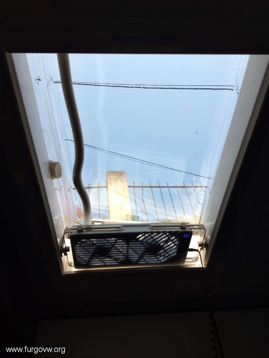

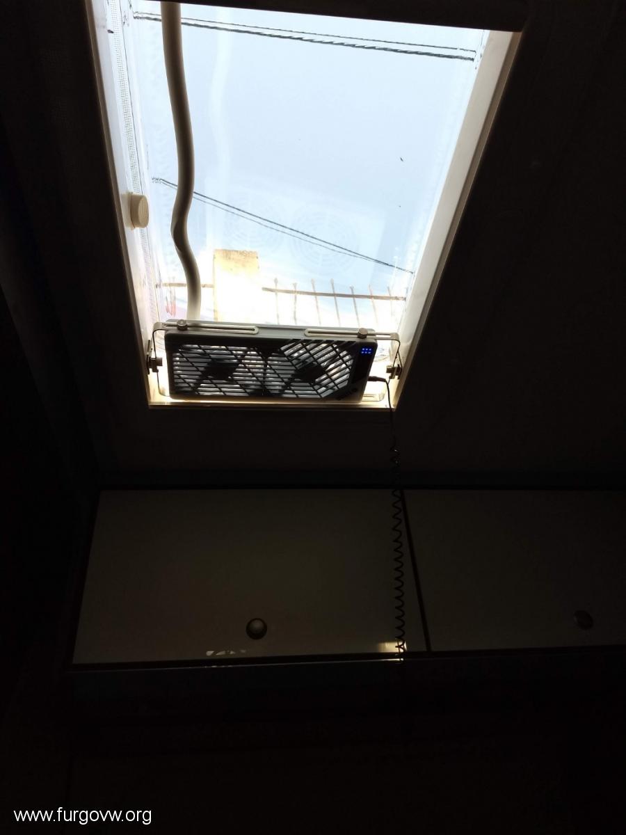

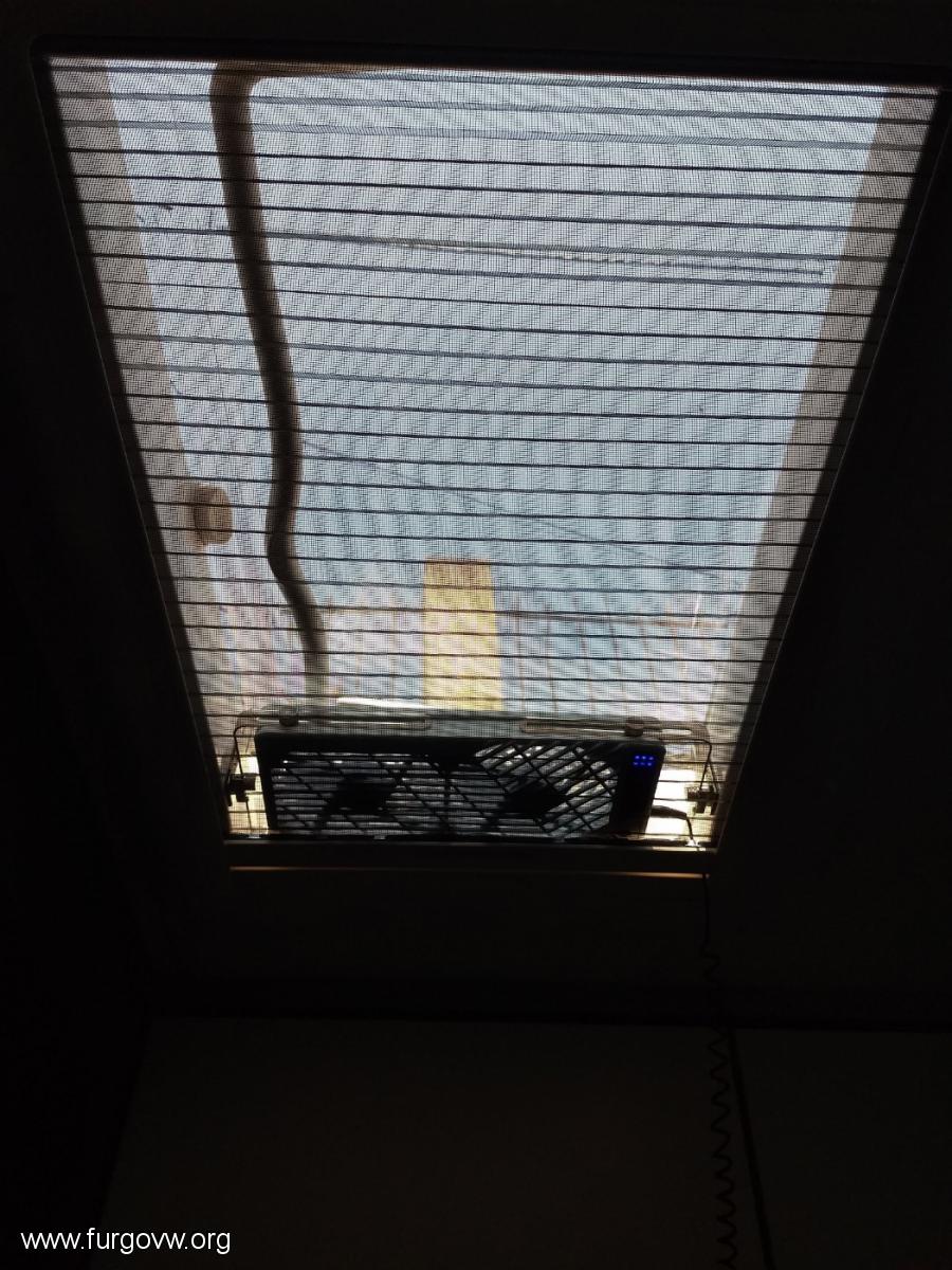

Por otra parte para la claraboya trasera he colocado este ventilador que tambien funciona en ambos sentidos
Me costo Dios y ayuda encontrar un ventilador que se pudiera acoplar a esta claraboya.
Cabe por milimetros pero cabe y permite poner la mosquitera
No he tenido que poner ni un tornillo :-)
Tiene un consumo maximo de 12 W y 6 velocidades en ambos sentidos
No es gran cosa pero ayuda a evacuar el calor y ventilar la furgo sin destruir las baterias

Dónde los has pillado y podrías poner una foto de donde los enganchas alfpascu

Hola
Si tengo la claraboya Midi heiki 70x50. El ventilador es para esta claraboya pero creo que con espesor de techo mas grueso  (imagino que el de una AC y no un camper)  Por ello el soporte que lleva tal y como dicen las instrucciones no se puede colocar ya que quedaria demasiado bajo y quedaria debajo de la mosquitera.
Con unos pequeños imanes y dandole mucho al coco consegui que el soporte original funcione.
En el anclaje original recomienda atornillarlo pero yo creo que la opcion adhesiva que tambien la incluye es suficiente. Ademas en nuestra instalacion queda mucho mas corto. Esto que explico que suena tan raro se entiende muy facil cuando tienes el producto y los anclajes en la mano :-)
Intentare hacer una foto del soporte pero al estar ya pegado a la claraboya no se si se vera muy bien.
Las dos piezas metalicas las he unido entre si poniendo unos imanes  entre medio (esto es muy sencillo aunque parezca lo contrario)
Lo compre aqui:
https://www.mitortuga.es/fr/node/2407

Hola
Los imanes que use para unir las dos piezas del soporte son estos ( 3 en cada soporte)
https://www.ebay.es/itm/20x-Bloque-Imanes-De-Neodimio-Magnetico-Iman-Fuerza-N50-Super-Tremendo-30x10x3mm/322537310707?hash=item4b18b8c9f3:g:xUEAAOSw5cRZLpzF
Se pueden pegar/soldar tambien las dos piezas. Pero los imanes te dan margen para poder moverlo y como el espacio es justo facilitan la instalacion
Solo cuando estes seguro que esta colocado a la altura correcta y no roza con la barra de arriba ni con la mosquitera de abajo se pone el adhesivo de doble cara y se pega en la claraboya
Yo llevo la corriente desde una toma de mechero que tengo al lado con este cable que compre en amazon
https://www.amazon.es/gp/product/B019XQR1IA/ref=oh_aui_detailpage_o00_s00?ie=UTF8&psc=1
Pero me gustaria dejarlo de forma permanente tomando la luz del techo o donde sea (inculye un cable de 6 metros).
Para esto necesitare vuestra ayuda porque no se como hacerlo y que quede fino
