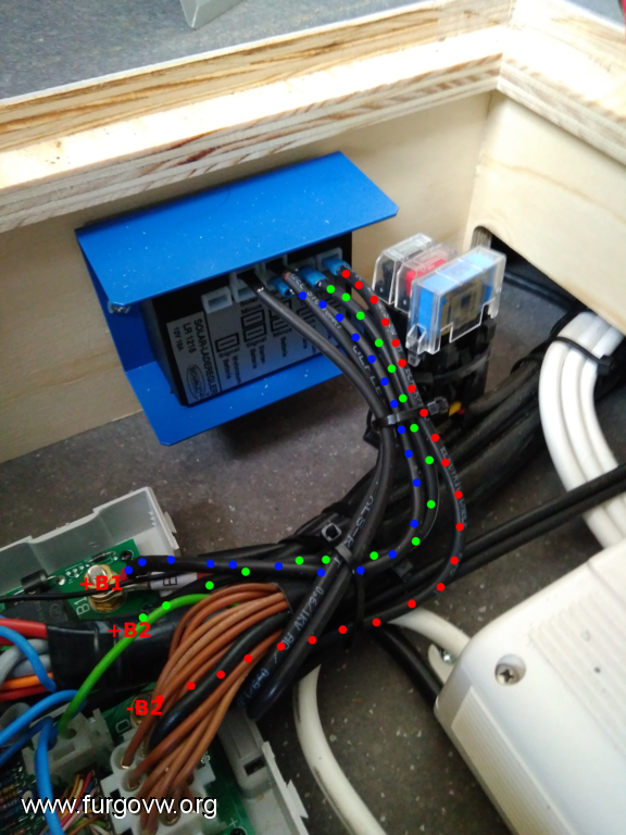

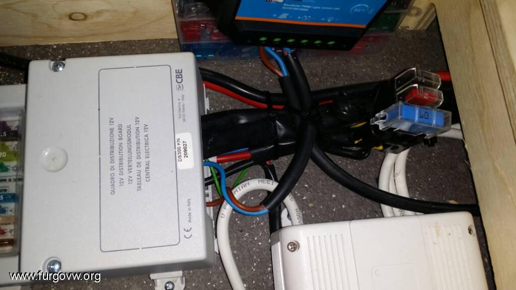

Cita de: cabornero en Agosto 24, 2018, 13:02:26 pm
Así está también en la mía. Por la foto de Javier Pi, así debería estar no?
Enviado desde mi RNE-L21 mediante Tapatalk
Creo que la tuya y la mía están igual.
Enviado desde mi Redmi 3S mediante Tapatalk
cabornero
Sí.
Yo he quitado el regulador del lateral del cajón y lo he atornillado en el fondo. Se ve mejor y está más accesible.

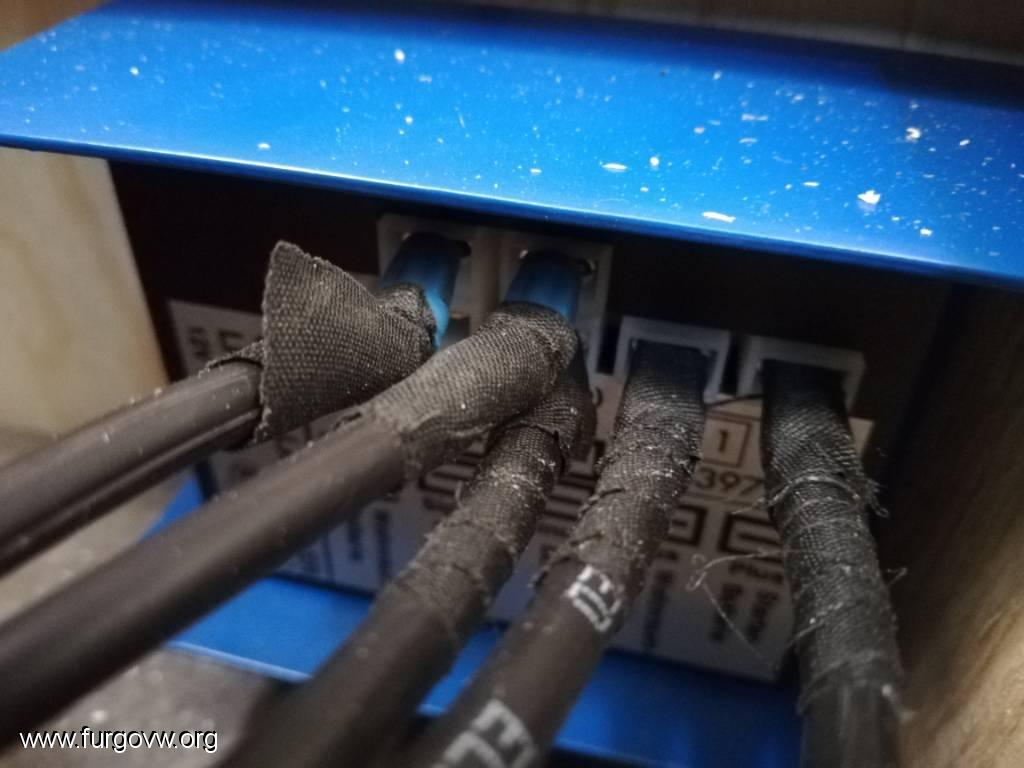

Cita de: karnuz71 en Agosto 22, 2018, 19:52:25 pm
Hola de nuevo Morcimen
A ver si puedes aclararme una cosilla del regulador.
Estoy calentito pero no de bien...
Pongo unas fotos de mi regulador
Si puedes aclarame el tema conexiones que me subo por las paredes.
Yo veo que tengo los dos cables de entrada de la placa arriba.Eso bien.
Lo que creo (estoy casi seguro)es que los cables positivos de salida hacia las baterías están mal colocados.Estan puestos en los terminales que sacan la señal hacia un display.Pone Signal starter  battery y no plus starter battery.
Yo creo que es una cagada monumental....creo.
Por eso pregunto antes
No he cambiado nada pero espero que no se hayan dañado ni regulador ni placa

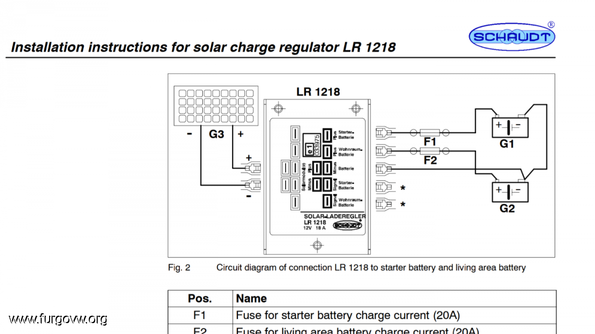

Buenas karnuz71,
Joder con Camperapid. Si, claramente también tu instalación está mal realizada  :-[. Aunque Javier Pi ha respondido en un post anterior como deben ir las conexiones de manera correcta, intento aportar un poco mas de información. Aquí tenéis el manual del regulador:
https://mega.nz/#!fAIxTIIB!OnOhjyDue7r-7sp-s6Eh_mROMey81IgHch_P6Ufl7AE
Este regulador tiene 3 métodos de montaje. Dos cuando existe un electrobloc y uno cuando no existe y se conecta directamente a las baterías. Este último sería nuestro caso. En el manual se describe en la sección 5.1. Este es el esquema de instalación para nosotros:
Sólo observando las conexiones en el regulador, no se puede asegurar que la instalación esté bien realizada (en tu caso si, karnuz71, porque los torpes lo han hecho como el culo y han conectado en el regulador donde no es). Hay que seguir los cables desde el regulador y comprobar donde terminan en el distribuidor CBE (como ha indicado Javier Pi). A mi me entrgaron la furgo así:
Habían intercambiado el "Plus Starter-Batterie" con el "Minus-Batterie"  >:(.
Respecto a tus dudas sobre si el se habrá dañado el regulador o la placa .... te tienen que revisar la instalación entera. Yo creo que la placa estará bien. Puedes medir en abierto con la placa al sol y debe tener +-20v. El regulador es otra cosa. Parece que no se debe conectar nunca la placa sin antes conectar las baterías (lo detallan claramente en el manual) por el riesgo a que se joda y en tu caso, técnicamente, lleva desde que te dieron la furgo con la placa conectada y sin baterías :-[
Bueno, la buena noticia es que solucionarlo no tiene ninguna ciencia. Yo creo que los mas jodido de la instalación de una placa, es lo laborioso de ponerla en el techo, agujerearlo, tirar los cables, etc, etc. Si al final el regulador está jodido, te lo cambiarán y listo. Estoy convencido que no vas a tener ningún problema con Salvador y seguro que te da una solución. Por ahora, todos los comentarios de los foreros (incluidos los míos) son positivos respecto a su profesionalidad.   ¿Conseguiste hablar con él?

Cita de: morcimen en Agosto 25, 2018, 11:23:14 am
Buenas karnuz71,
Pues miraré esas conexiones en la CBE como están, gracias por la info morcimen
Buenas karnuz71,
Joder con Camperapid. Si, claramente también tu instalación está mal realizada  :-[. Aunque Javier Pi ha respondido en un post anterior como deben ir las conexiones de manera correcta, intento aportar un poco mas de información............
Muy completa la explicación del montaje y muy bien ilustrada y documentada. Ya veo que contigo también se lucieron con las conexiones del regulador.

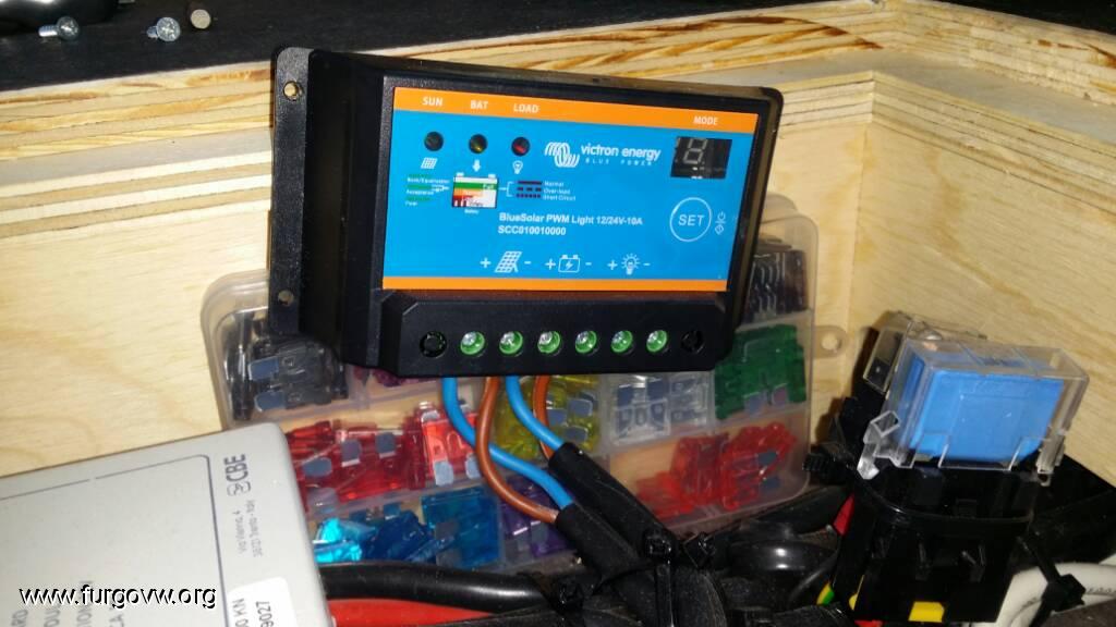

Buenas chicos, otro que cree que no le carga la placa, estamos de vacaciones en Almería, todos los días al sol, y en un día entramos al camping, por la noche adiós baterías, tenia conectado al inversor 2 móviles cargando, he sacado una foto al regulador pero veo que es diferente a los vuestros, me podríais decir si esta bien conectado, si necesitáis alguna foto más pedirmela.
La luz de Sun parpadea, la de Bat esta en verde y la de la bombilla en rojo.
