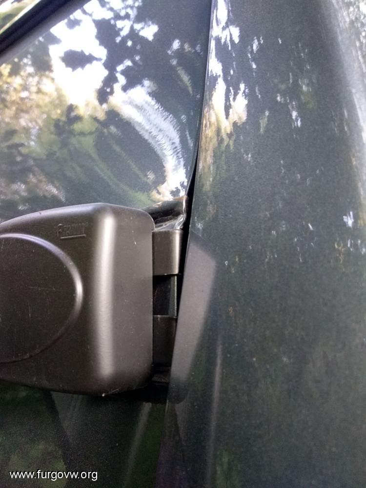

El portabicis no sé si te lo montaron ellos. Cuando monté el mío, me flipé apretando las pestaña de la parte inferior y vi que se había doblado el portón (era la parte más débil) pero se dobló todo en forma de U o sea todo. Aflojé a la presión que marca el fabricante y volvió a su sitio.
Lo tuyo parece como si hubieran estirado de él o se hubiera enganchado con algo y parece en la foto que sólo se ha doblado donde coge el portabicis.
Lo que si tenía claro es que no lo iba a atornillar y así lo hice. También me lo recomendaron, porque si se te engancha con algo, al menos lo arrancará y joderá donde van cogidas las pestañas pero no destrozará el portón.
Ese portabicis o como el mío (Thule) que son idénticos, en una Ducato/Boxer/jumper para dos bicis que pesarán 25kg juntas, si son medio buenas lo veo justo, ya no te digo si cargas dos hierracos, porque cuando cierro la puerta con ellas cargadas noto que cede hacia abajo y cuesta más cerrar el portón y eso a la larga peta por algún lado.

Las puertas de las ducato, boxer, jumper como maximo aguantan 30 kg, lo especifica en las instrucciones de portabicis, por lo menos el que yo tenia, thule.

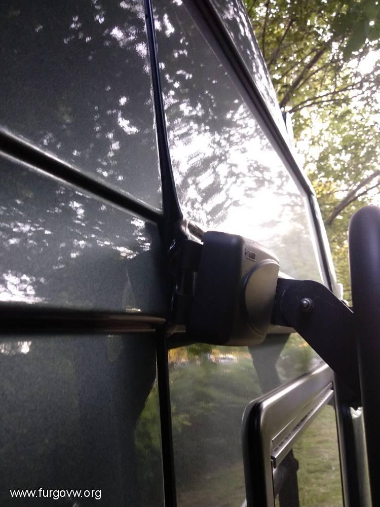

Y lo segundo es el el portabicis, acabamos de aparcar en un área francés (por cierto una pasada, en el lago de León) y veo que me ha doblado toda la puerta por ambos lados del soporte de arriba del portabicis...? A alguien le ha pasado esto? Porque realmente no me lo puedo creer, es un fallo del portabicis, de la instalación o mío...???? He llevado dos bicis haciendo una conducción de abuelita. Alguien que me saque de dudas plis.

Eso no puede ser de montaje, porque si así lo fuera madre mía que desastre el que te lo coloco, eso es fácil, recuerdas si los tenia así cuando recibiste la furgo con el portabicis?
Si no es así, y estaba bien, eso huele mas a un tirón, como que se te a enganchado en algún sitio aparcando o así, y al salir igual sin darte cuenta, del tirón se ha desenganchado de lo que fuera pero te ha doblado la chapa, o eso o alguien a lo bestia, amigo de lo ajeno, se ha querido hacer el agosto.
Otra cosa no me cuadra, porque si te lo entregaron así montado ya seria un desastre.

furgoxo estoy contigo. Eso es de un tirón con algo o de alguien.

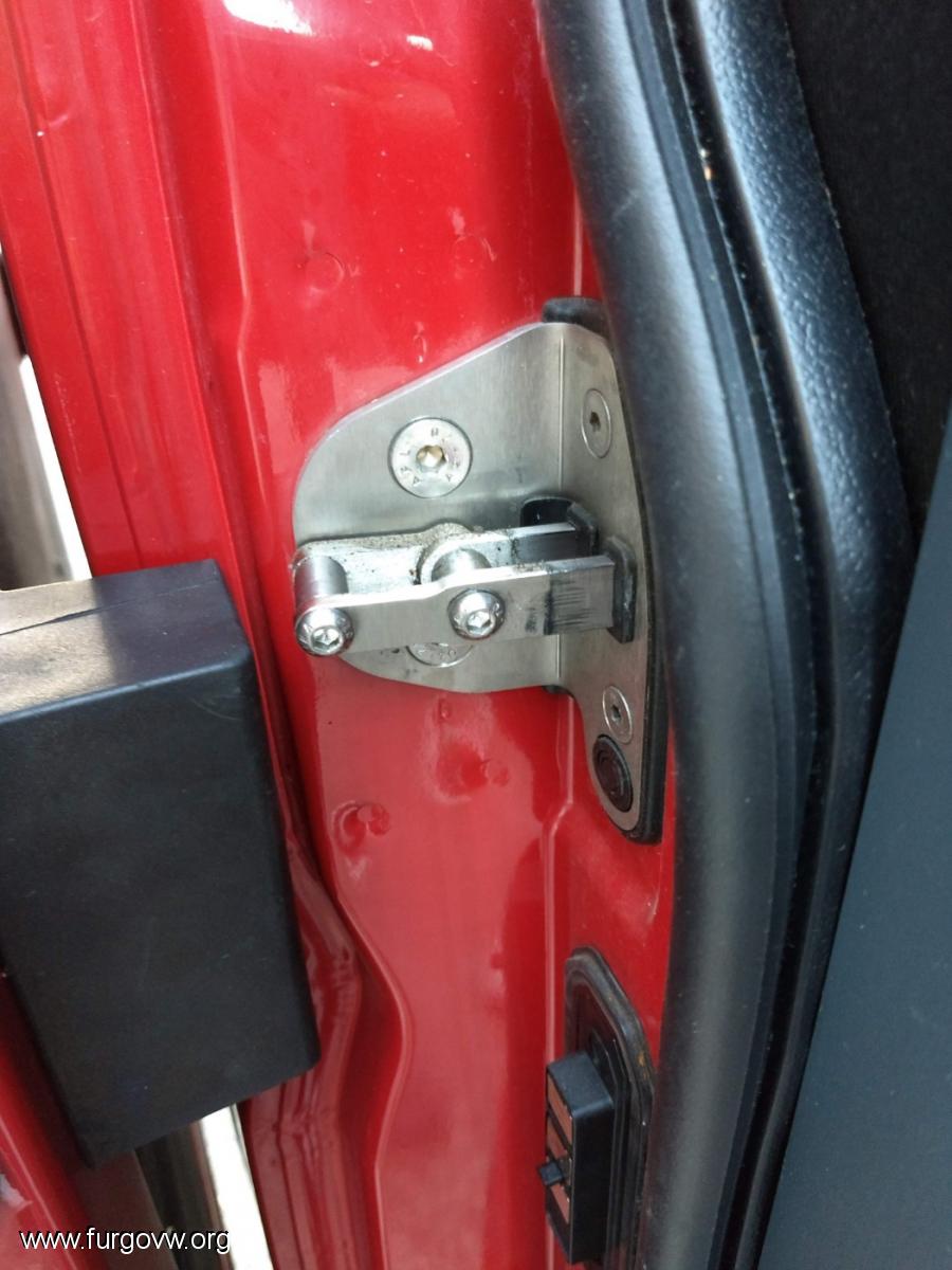

Ayer observe que la puerta corredera no acababa de cerrar del todo. Mi furgo lleva el sistema de apoyo electronico para el cierre.
Pues bien, tras analizar muicho el tema descubri que los tornillos que se ven en la foto estaban completamente aflojados. De hecho el primero por la izquierda no estaba y lo encontre en la calle (un puto milagro).
Lo digo para que reviseis este punto y asegureis que estos tornillos no estan flojos. Como referencia los mios han tardado 5 meses en quedar completamente sueltos.

Esto es algo que ya ha pasado a mas de uno por aquí y hay que tener en cuenta si, gracias alfpascu!!  ;)

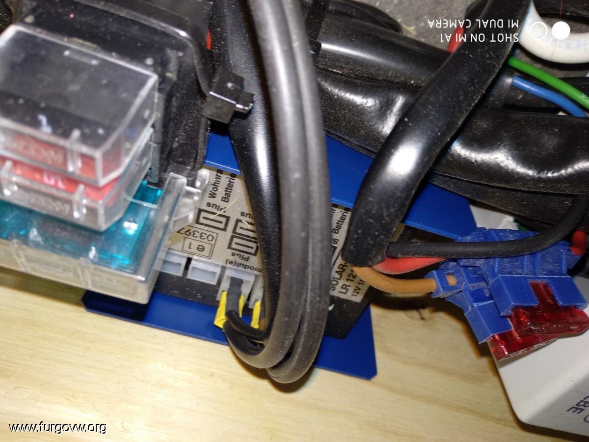

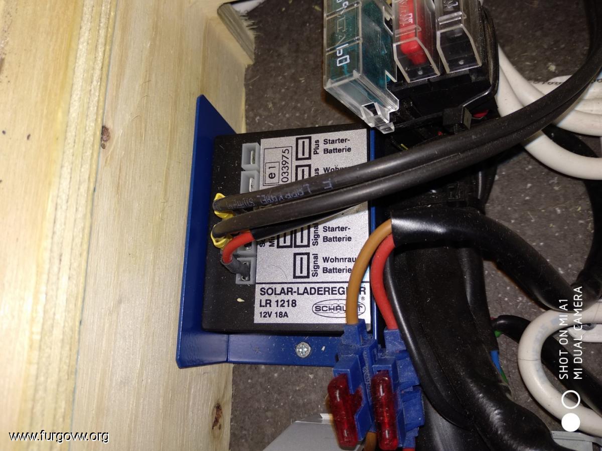

Hola de nuevo Morcimen
A ver si puedes aclararme una cosilla del regulador.
Estoy calentito pero no de bien...
Pongo unas fotos de mi regulador
Si puedes aclarame el tema conexiones que me subo por las paredes.
Yo veo que tengo los dos cables de entrada de la placa arriba.Eso bien.
Lo que creo (estoy casi seguro)es que los cables positivos de salida hacia las baterías están mal colocados.Estan puestos en los terminales que sacan la señal hacia un display.Pone Signal starter  battery y no plus starter battery.
Yo creo que es una cagada monumental....creo.
Por eso pregunto antes
No he cambiado nada pero espero que no se hayan dañado ni regulador ni placa
karnuz71
Toda la carga de la placa se queda en el regulador.No carga nada porque no está conectado a las baterías realmente
Uffffff

En las fotos se ve claramente que no lo tienes conectado a las baterías.
La salida negativa del regulador tienes que conectarla en el distribuidor CBE  en  -  B2  Negativo común
La salida positiva del regulador Wohnraun...                "                     "             en  + B2  Positivo vivienda
La salida positiva  del regulador Starter               "                    "                       en  + B1  Positivo motor

Joderrr.... Vaya telita.  A mí a la entrega me aseguraron que la placa estaba conectada a la centralita y que cargaba las 3 baterías.
Habrá que hacer comprobaciones, aunque de este tema estoy absolutamente pez.
Para más cojones el regulador me lo han atornillado en la pared del hueco donde va el cargador etc... me pilla de canto y a simple vista no se ve nada bien.

A mí tb aseguraron eso, pero cuando tenga tiempo lo comprobaré. Veo que carga en el panel...pero miraré por si acaso.
