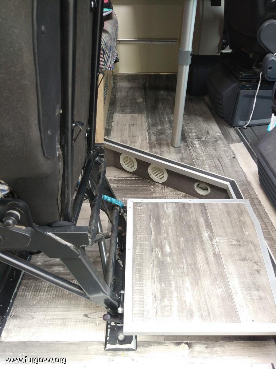

Cita de: neithwe en Agosto 17, 2018, 15:31:07 pm
Ese trozo no lo he sellado, así que esa diagonal se puede abrir y acceder fácilmente al cuadro
Buenas neithwe, ese color de suelo es parecido al que quiero ponerle, muy bonito te ha quedado y me apunto lo de la cinta carrocera primero ,

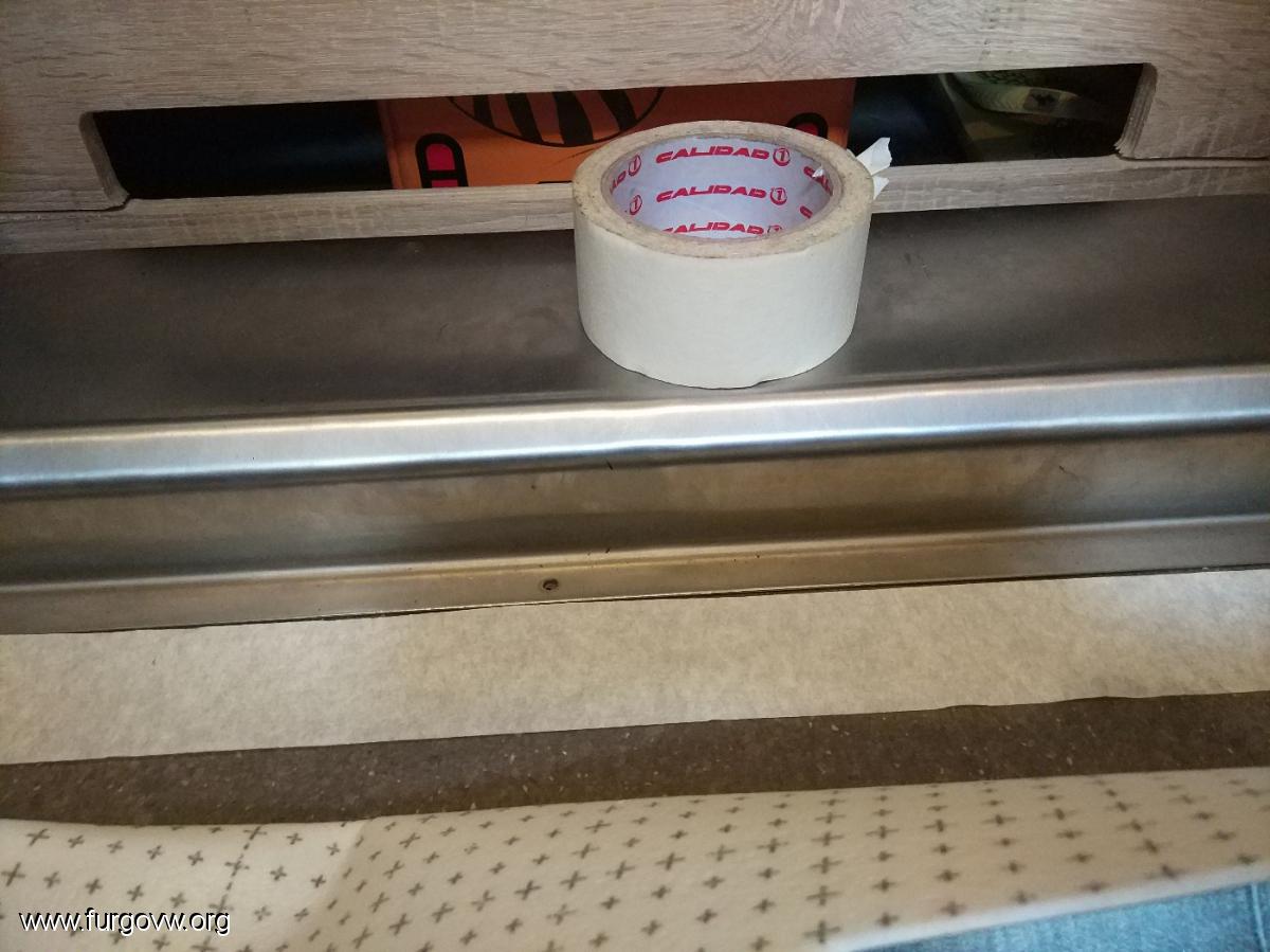

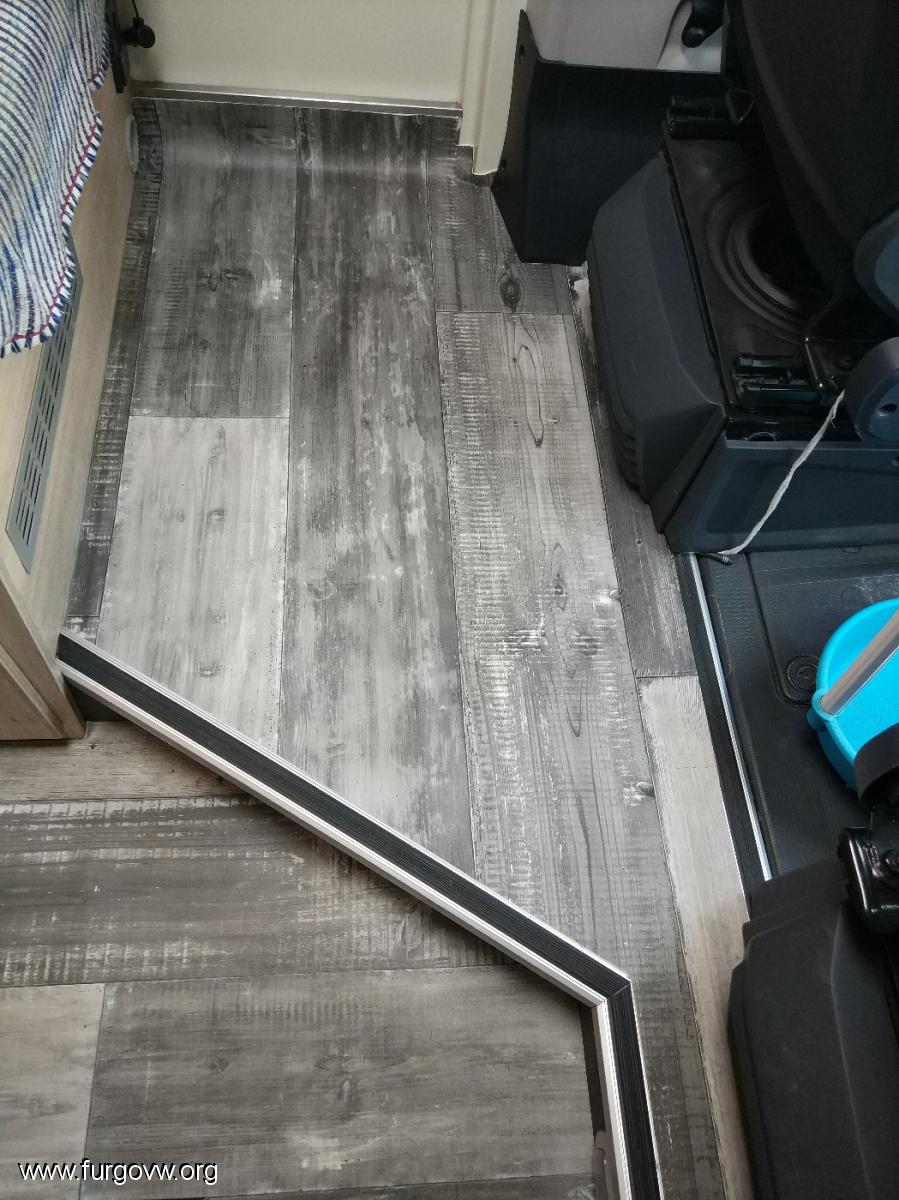

Buenas... después de mirar la gente del foro y querer cambiar el suelo de la furgo... ya lo tengo!
Lo mas engorroso es hacer la plantilla, pero cuando ya la tienes.. cuter en manos y a cortar!
Por cierto, tengo un amigo que está liado en el mundo de la música y me dio una gran idea que hacen en la gran mayoría de conciertos.
El tema está en coger "cinta de carrocero" y ponerla en el suelo. Luego allí poner la cinta de doble cara... de este modo no estropeas el suelo, lo puedes quitar cuando te de la gana y queda todo un poco más fijado.
Espectacular neithwe. El suelo es una de las cosas de la furgo que a mí personalmente  menos me gustan. Es verdad que tiene pinta de ser indestructible y duradero, pr es muy sucio. Después de ver lo bien que os han quedado a todos los vinilos que habéis puesto, no me va a quedar otra que copiaros ;-)

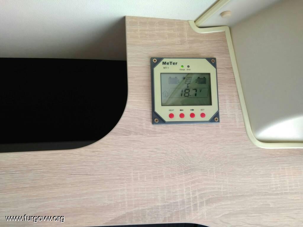

Buenas karnuz71,
Que regulador te pusieron a ti?. A mí me pusieron este:
En mi caso el regulador estaba jodido. No sé cómo se lo cargaron, pr está claro que el que hizo la instalación estaba aprendiendo con mi furgo :-(.
Saber si funciona o no es relativamente fácil. Hay un hilo muy bueno en el foro abierto por perroflautero sobre instalaciones solares, en el que describe que pruebas hay que realizar. En mi caso fue fácil pq si el regulador está funcionando, con la placa pleno sol y sin ningún consumo en la furgo, en los bornes de la batería tiene que haber un voltaje entre los 13,8 (si está en flotación pq la batería ya está cargada) y 14,6 (si está en en ecualizacion, aunque creo que en baterías AGM no es necesario y la carga se hace a 14,4). En mi caso el voltaje en esta situación (sin ningún consumo) era de 12,7.
Después de mirar por el foro, me decidí por este regulador con display de  epsolar:
http://lulukabaraka.com/fitxaProducte.aspx?idproducte=R20ALCD2B
http://www.lulukabaraka.com/fitxaProducte.aspx?idproducte=R10ALCD2B
Me pareció cómodo lo de poder ver en un display que está haciendo el regulador y así saber si está funcionando bien. Da información no solo del voltaje de las baterías sino también de los Ah que ha cargado sobre cada una de ellas, el voltaje de la placa, etc. Vamos, que de un vistazo puedes saber si todo funciona correctamente.

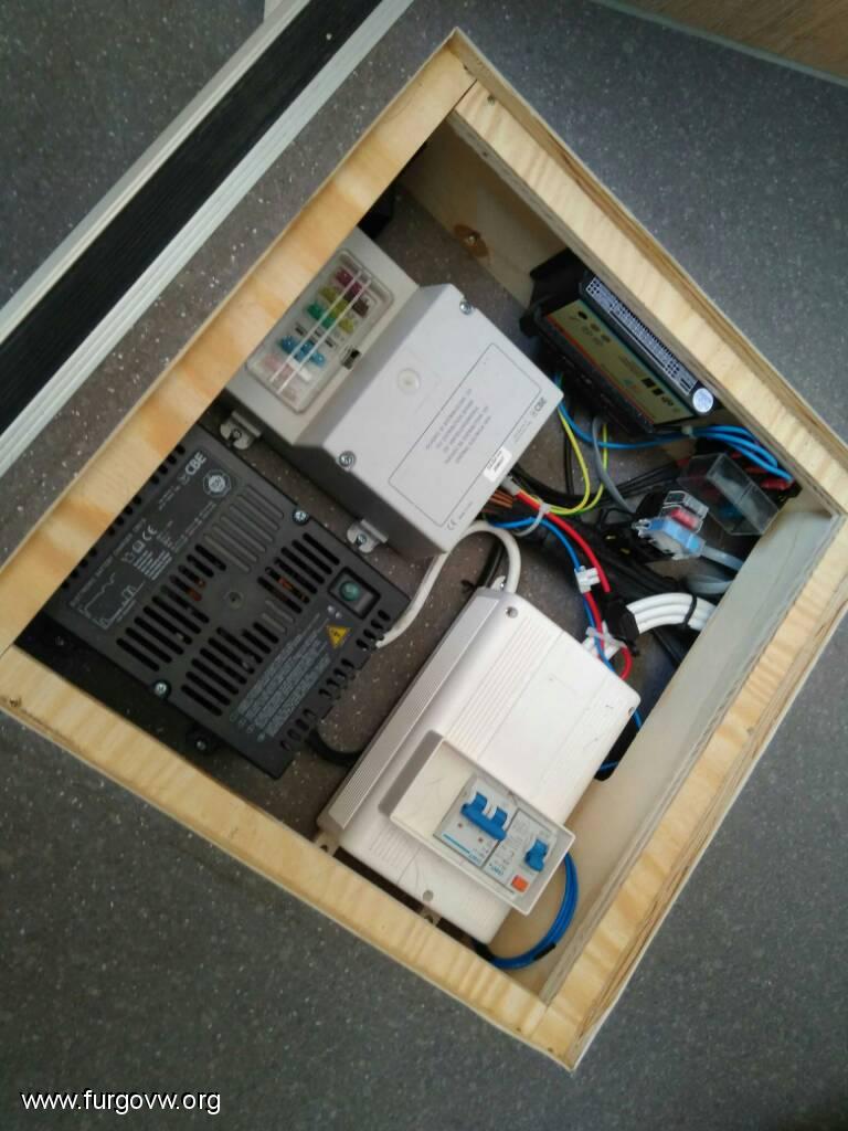

Ademas instale un caja de fusibles para proteger la instalación y poder hacer cualquier mantenimiento de manera sencilla. Quiero colgar un pequeño post con la descripción de cómo hice la instalación , pr t avanzo un par de fotos para que veas cómo quedo:

morcimen
Agosto 20, 2018, 11:14:40 am #3504 Ultima modificación: Agosto 20, 2018, 21:27:26 pm por morcimen
Cita de: karnuz71 en Agosto 19, 2018, 19:24:33 pm
Gracias Morcimen
El regulador es el mismo que te pusieron a ti
El voltaje que mencionas que tiene que estar entre 13'8 y 14'3 es el de las baterías auxiliares o la de arranque?
Yo coloqué un voltímetro para ver las auxiliares y no pasa de 12'7/12'8 en parado
Voy a comprobar si cargan pero no me da buenas sensaciones
Buenas karnuz71,
He modificado mi post original pq revisando el manual del regulador la carga de flotación (cuando configuras las baterías como "Sealed") son 13,8 y la normal 14,4. 14,6 es la carga de ecualización que no se si se hace en baterías AGM. Molaría tener un histórico del funcionamiento del regulador para ver qué voltajes y amperajes ha entregado en el tiempo (ya estoy pensando en ello :-))
Lo que he visto, es que el regulador de Epsolar entrega el mismo voltaje a ambas baterías, pr después, en función de cómo lo hayas configurado, envía más o menos carga a una o a otra. No se cómo funcionará el de schaudt, pr con la placa al sol, 12,7/12,8 me parece que no es correcto. Yo ahora lo tengo configurado para que entregue toda la carga a las auxiliares y, después de varios días al sol, si desconecto la placa y dejo en reposo las baterías durante un rato (1hora +-, aunque hay comentarios que he leído que hay que dejarlas un día entero) las baterías se estabilizan a 13v, por lo que entiendo que están a tope. A ver si puedo hacer la prueba durante un día entero para ver si baja el voltaje.
Antes de nada, yo revisaría el cableado del regulador a la caja de distribución, no vaya a ser que el que te instalo a ti la placa fuese el mismo que me la instalo a mi y lo hiciese de la misma manera chunga :-0
