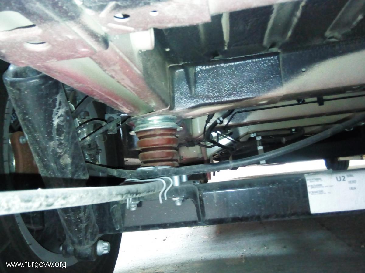

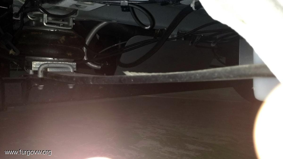

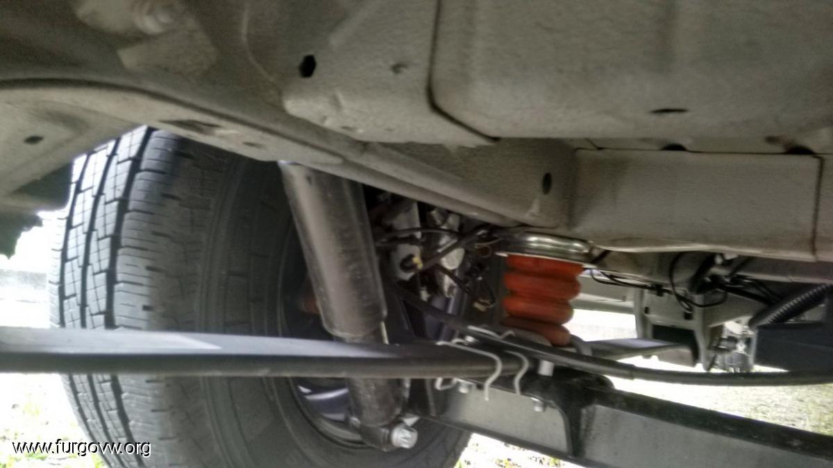

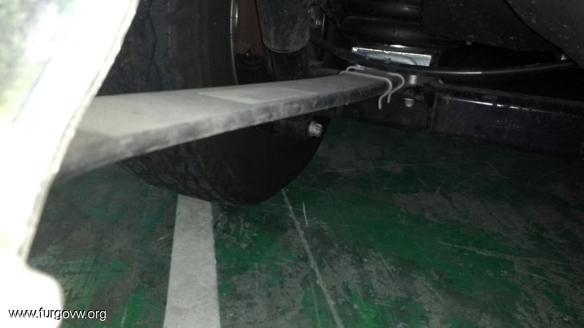

aupa , karnuz71 mira ya he encontrao las fotos, esta foto es de una clever totalmente nueva en la a feria  de vitoria   de hecho esta foto la saco el amigo marauder  .
y esta  es la mia    casi ya terminando de camperizar a falta de remates  y suspension neumática puesta , y sin casi presión 1 bar aprox. y sulen ir con 2 bar, , y mira como están las ballestas , no tiene nada que ver,
algún compañero por aquí pedia fotos para comparar , pues aquí están ,el que quiera ver y entender que entienda y el que no puede ir como mejor pueda o le parezca , eso es libre de cadauno ;)
Dapal
Banzai, muy buenas fotos, pero para comparar no valen, vamos desde mi punto de vista, la tuya esta en el aire, de ahí toda la curvatura o flecha que tienen las ballestas, no hay peso que ejerza presión en ellas, creo yo.
Me refiero a que para comparar la furgoneta tendría que estar en el suelo no?

Cita de: banzai en Octubre 30, 2017, 12:30:17 pm
La neumatica esta sin tocar suelo, por eso estan las ballestas tan curvadas.
Hay que hscer la foto con las ruedas al suelo para comparar

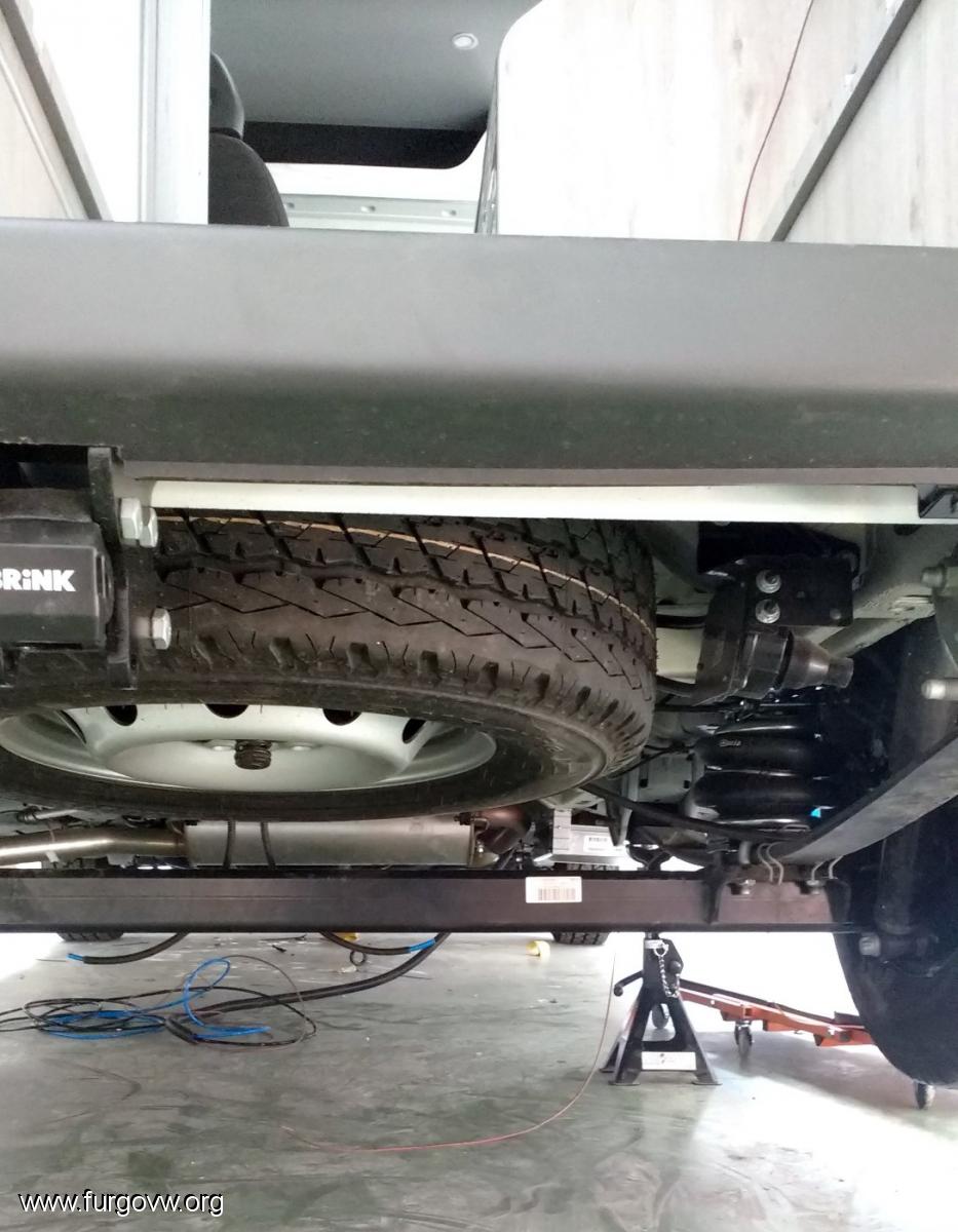

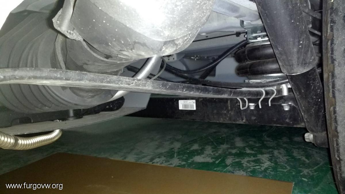

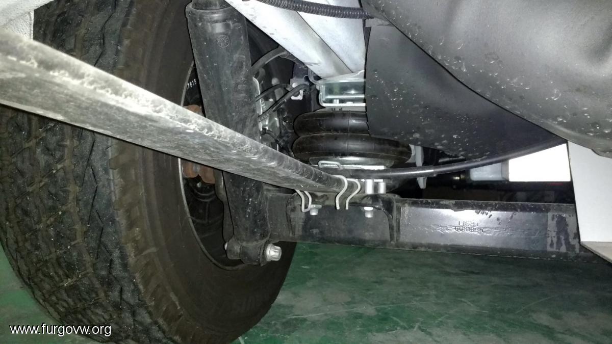

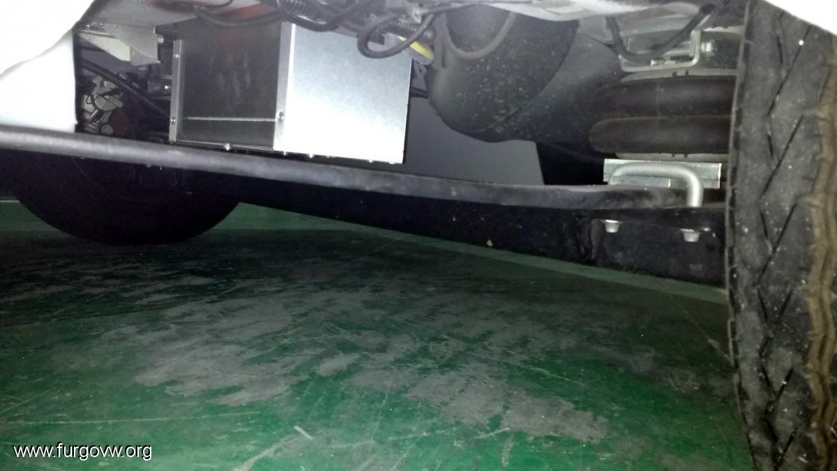

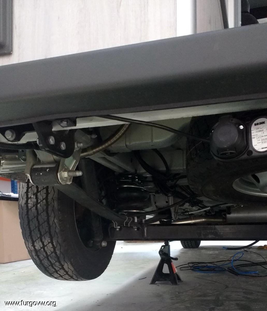

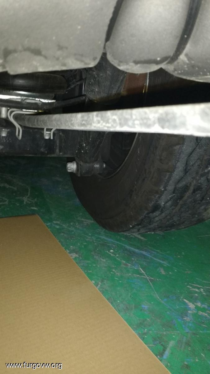

buenooo,   ya he encontrao las fotos , no son de mi furgo  pero son de la de mi hermano recién terminada de camperizar  y con  peso extra ya dentro,  y creo  que se puede apreciar la ballesta con una forma muy decente y las balonas están con 1.7 bar  un poco bajas , creo  que con 2 bar. mejoraría mas .
nada que ver con las que van en los topes
