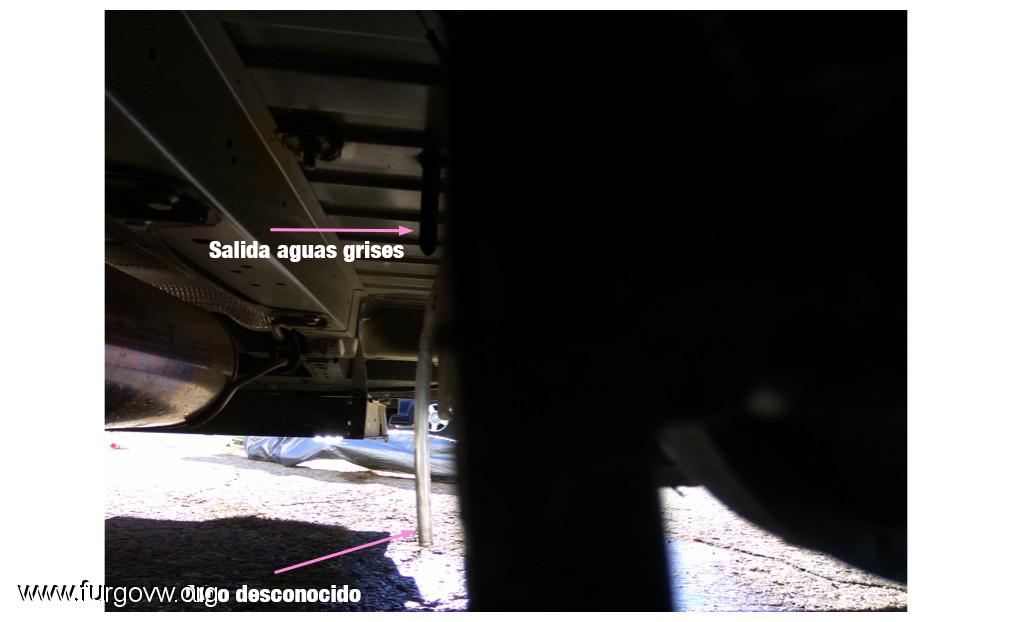

Pero me ha sorprendido algo, me salen las aguas grises por debajo de la furgo y no va al depósito... no sé si es porque le ha pasado algo por debajo o que puede pasar.
Me he encontrado un tubo transparente que no se que és... no sé si es la salida de a gases o que se ha desconectado del sitio por donde me sale la agua. Alguién me puede ayudar?

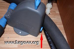

Tienes que rearmar la válvula azul que esta al lado del combi girando la llave a su posición cerrada y pulsar el botón trasero para mantenerla en esta posición. Hay que calentar el interior del habitáculo a una temperatura por encima de la de apertura (unos +3º C).

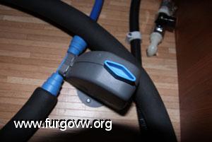

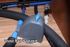

Detalle del botón
Válvula abierta
Válvula cerrada
PD: Fotos procedentes de webcampista.com

He puesto más arriba unas fotos donde se aprecia la posición de la válvula abierta y cerrada.

Aún así ese tubo de plástico colgando es un poco extraño, ¿no?
