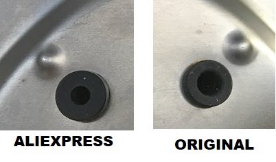

JUNTAS DE GOMA PARA COCINAS DOMETIC

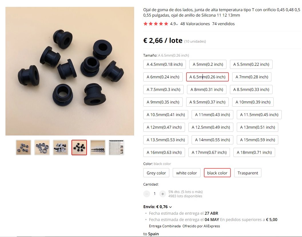

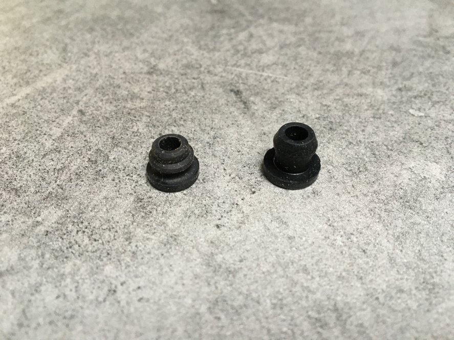

Una de respuestos, hace un tiempo sacando las bases de la cocina para limpiarlos se nos estropeo una junta de esas gomitas que llevan las cocinas Dometic, estas:
Mirando por internet repuestos de Dometic de estas gomitas de caucho alucine, 4, 8 o 10 gomitas entre 8 y 14€, mas el envio claro :o
Un rato buscando por Aliexpress y hay de todo tipo, solo tocaba medir la original bien y encontrar la mas parecida en medidas.
Ya esta, he cogido estas, medida 6,5mm:
https://es.aliexpress.com/item/4000419212181.html?spm=a2g0s.9042311.0.0.5dcf63c0DgjTSY
Ajustan perfectamente, en incluso algo mas ceñidos que los originales, para mi gusto mejor.
Aquí la diferencias entre uno y otro
Por poco mas de 3€ un lote de 10 gomas para tener de repuesto.
Saludos ;)

El problema que tengo yo, esque una vez que salen, si las vuelvo a ponef hacen plop y se escapan solas😬
Esas chinas agarran mejor?
