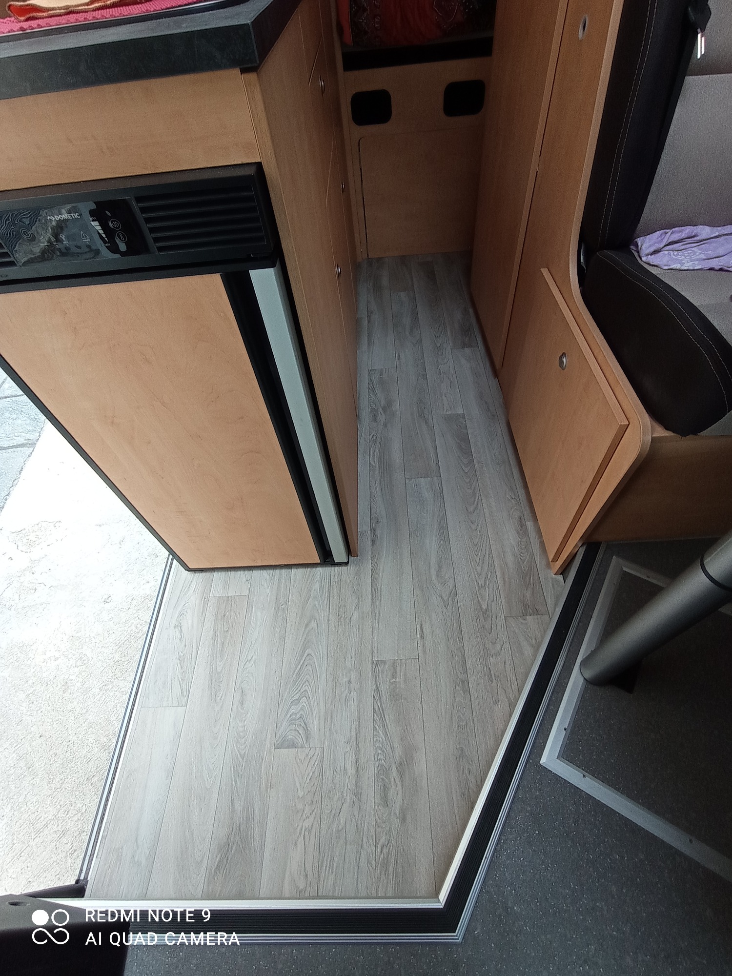

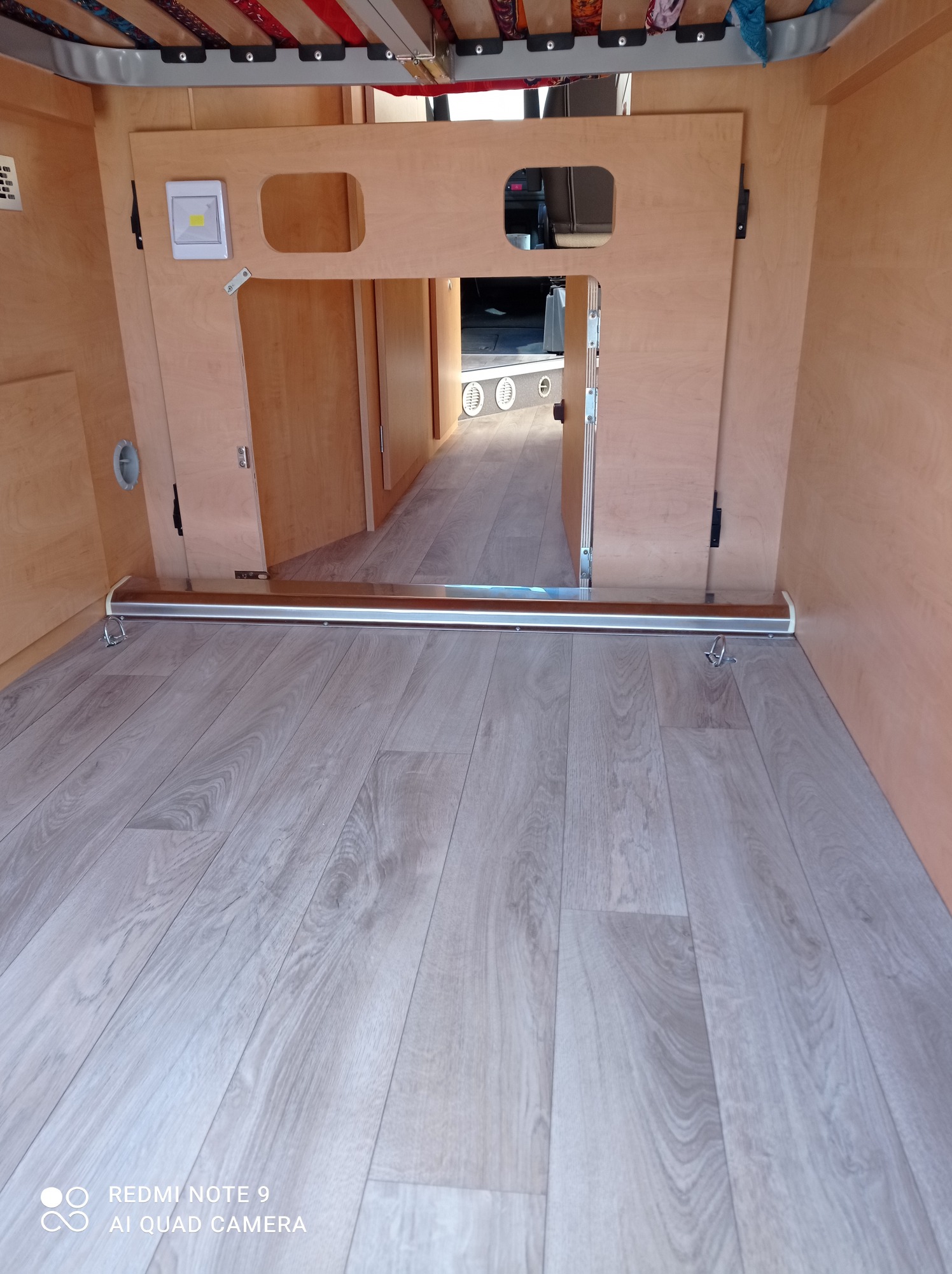

También hemos optado por poner otro suelo. No pongo el proceso porque está más que explicado. Fácil, hemos quedado contentos.
Gracias a todos los que explicasteis cómo hacerlo.

Cita de: munoki en Abril 07, 2021, 22:39:58 pmTambién hemos optado por poner otro suelo. No pongo el proceso porque está más que explicado. Fácil, hemos quedado contentos.
Te ha quedado muy bien
Enviado desde mi Redmi Note 8 Pro mediante Tapatalk
carterroto
Te ha quedado muy bien!!!. Va pegado o apoyado? Yo tenía un suelo sin pegar y un día me dio por mirar y tenía agua entre los dos suelos. Había filtrado agua de la nevera y no lo veía. Tenlo en cuenta para mirar de vez en cuando. Buen trabajo!!!
munoki
Gracias por el aviso carterroto.
En el pasillo va sujeto solo por el separador de carga, no me atreví con el perfil que está justo en la corredera. Lo tuve suelto e hice palanca, pero noté mucha resistencia y me dio yuyu. En el salón y el maletero va sujeto con los perfiles.
Javier Pi
Buen trabajo, te ha quedado muy bien ajustado. Me llama la atención que dejes tapado el tirador de apertuta de la centralita que no lo he visto en los bricos de otros compañeros. Es por algún motivo?
Ahora que nombré la centralita, conseguiste el relé estropeado o sigues con el arreglo provisional?
